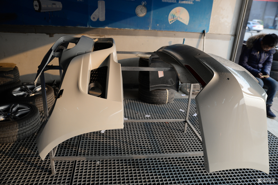

进门就看见我的包围已经准备好了~

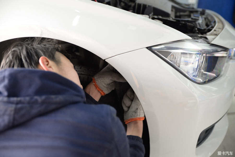

聊了会儿,小张看我改的排气,位置不对,怕装不上,研究之后觉得问题不大,就是麻烦。确定能弄后开始拆杠

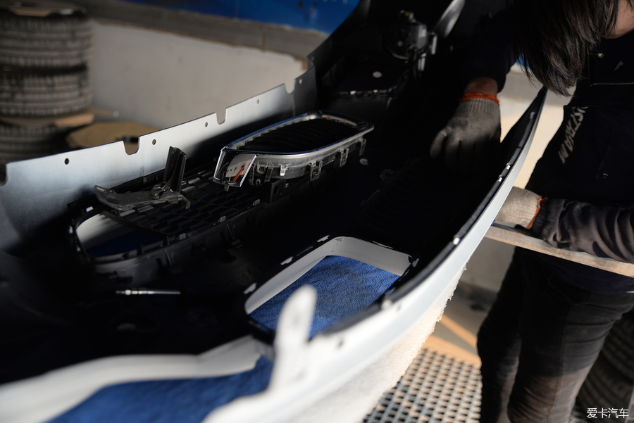

原车的很快就拆下来了
几个人同事进行速度挺快

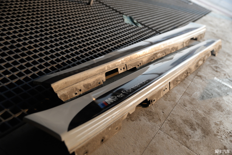

侧裙已经安上了

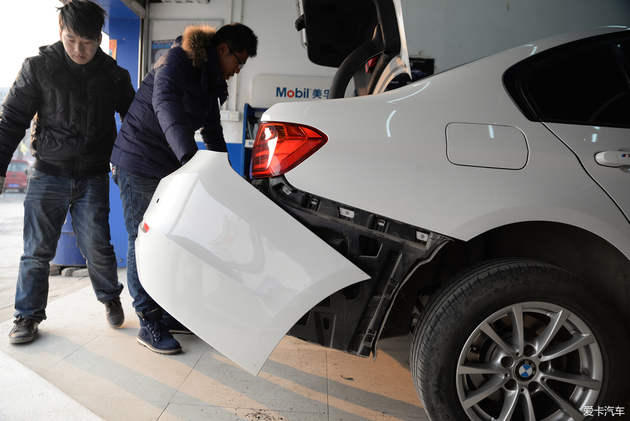

以前第一次改灯拆的时候觉得挺心疼,现在习惯了
前后杠都拆下来了
包围跟原来的不一样了,所以里面的托儿也得换配套的
装上了~

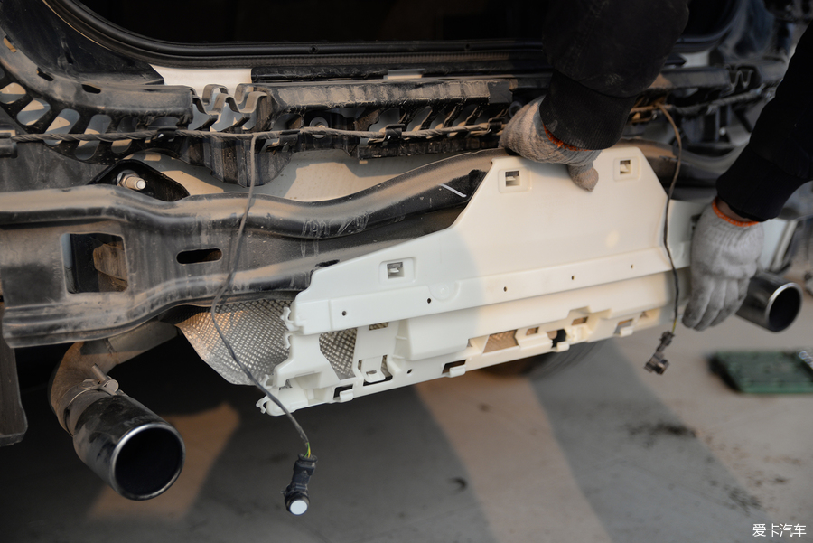

最难的开始了,根据后唇调整排气的位置~
卸下尾嘴
开始锯~因为MT双边单出的两个孔的位置离得比较近,而我改的双边单出离得远。而且差的非常多,有可能锯掉还是不行,或者角度不行。师傅凭着经验也研究了很久才确定差不多没问题。
两边都得锯,尾鼓这边也要锯。而且也不能一下锯掉太多~
打磨毛边儿,这个排气之前改的真心让我不舒服,当时安装的时候就很多问题,以后不能图便宜。

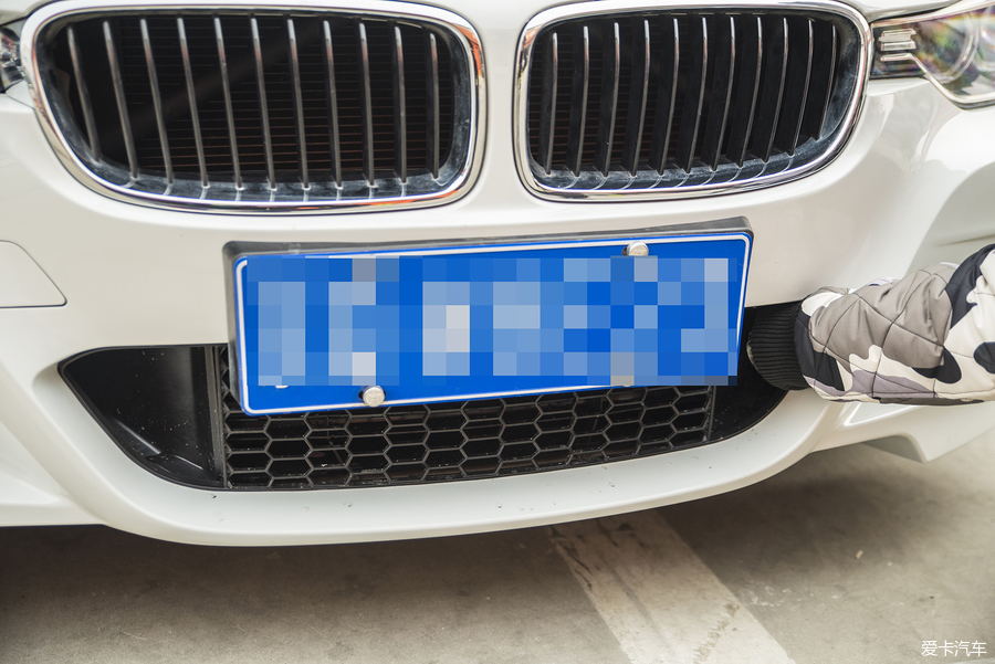

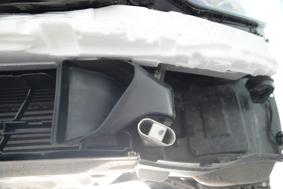

原来这个包围不只是样子好看
两边各有一个进气孔,通道轮子那里,应该是能给刹车散热
后包围安装完了~由于排气问题右边排气比左边排气短一点儿,今天先不纠结这个细节了,下次找个好的尾嘴重新焊一个好看的!
基本完工了,师傅说还需要抛光一下。其实如果不是排气问题,估计一个半小时就完了~
这个就是之前的那个进气口
手可以放进去~

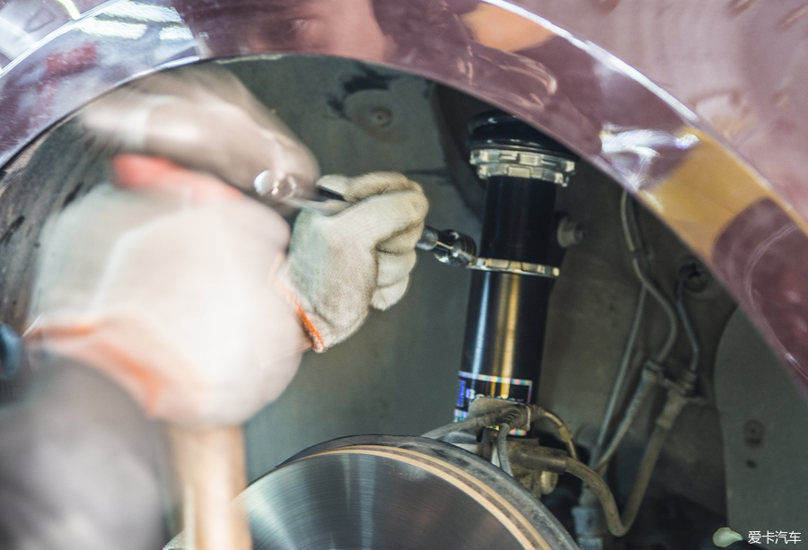

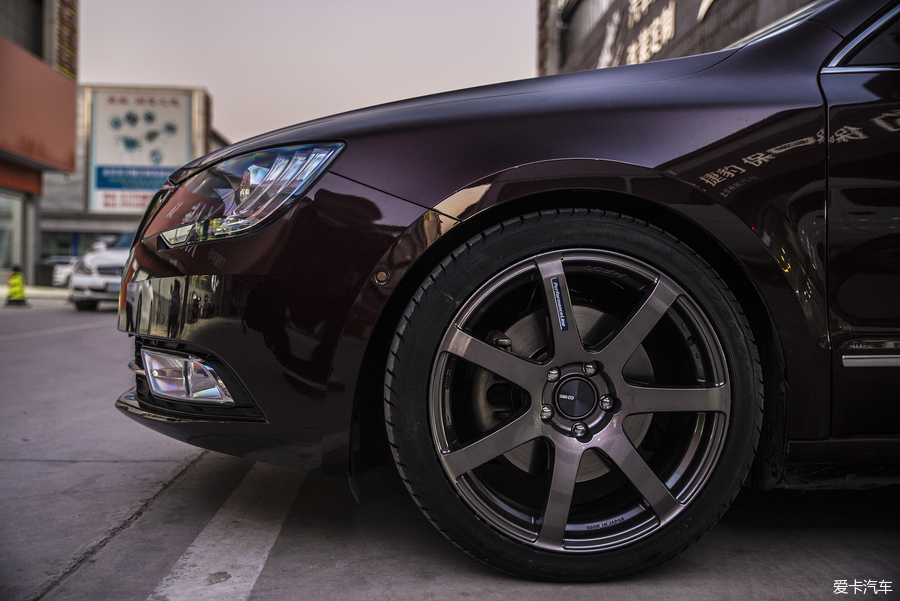

之后又陪他去调绞牙,他感觉还是不合心意~
哥们儿的速派,改装件非常少,也是苦了他了~
