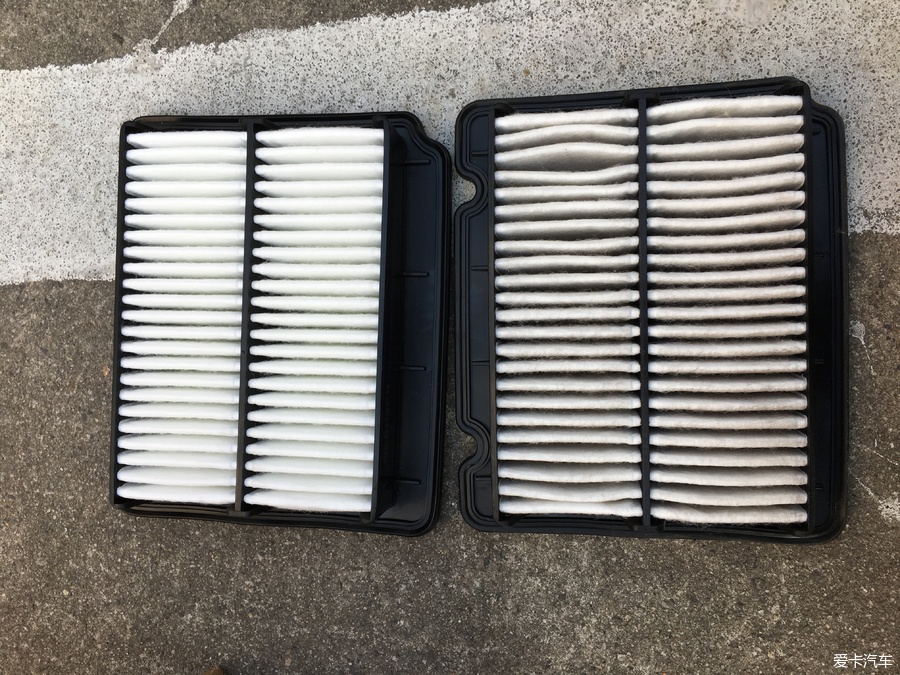

空调滤芯一年换一次,简单粗暴最近又有雾霾了,网上买个贵点的带碳吸附功能的。价格略高,付的起几千块钱的保险,不要在乎买个七八十块的空调滤芯,这东西用着才是真实在的对身体好,每天开车都用的上。顺便买了空气滤芯一起换换,周末在家有空赶紧下楼搞起。
打开手套箱
用力往上拔就能拿掉手套箱了
空调盖子最下端卡扣轻轻往上扳一下就能打开了,这个要注意了容易断
我这个就是不知道啥时候被修理工扳断了,然后胶布粘的不紧,只能自己在网上买的新的
一点点拽出来滤芯,下面的铁架挡着滤芯不好拔出来,只能往一边折
来自 爱卡iPhone版 发表于 2016-12-11 15:47    IP属地:未知
暴力拽出来旧的
看看也不是特别脏,因为这个车子开的不多
某奶茶家买的给大家看看型号不涉及广告吧!
正面带双效碳吸附功能
反面长的一个样
进气方向箭头朝左
盖上盖子,安装上手套箱,手套箱下面的卡扣对准暴力卡上

空气滤芯更换极其简单了,就是拧下螺丝打开盖子,换个新的就好了
空气滤芯盖子全是灰
一共四颗螺丝。
继续拧螺丝
打开一看,这么新啊!
进气是往上的,所以看下面脏不脏,对比一下看看, 换上新的盖上拧上螺丝就好。就不晒图了 收工了
