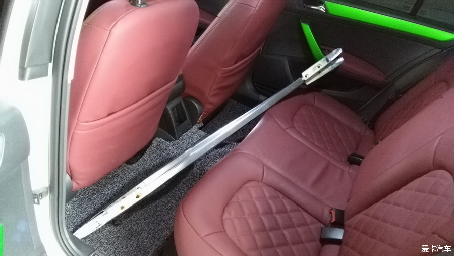

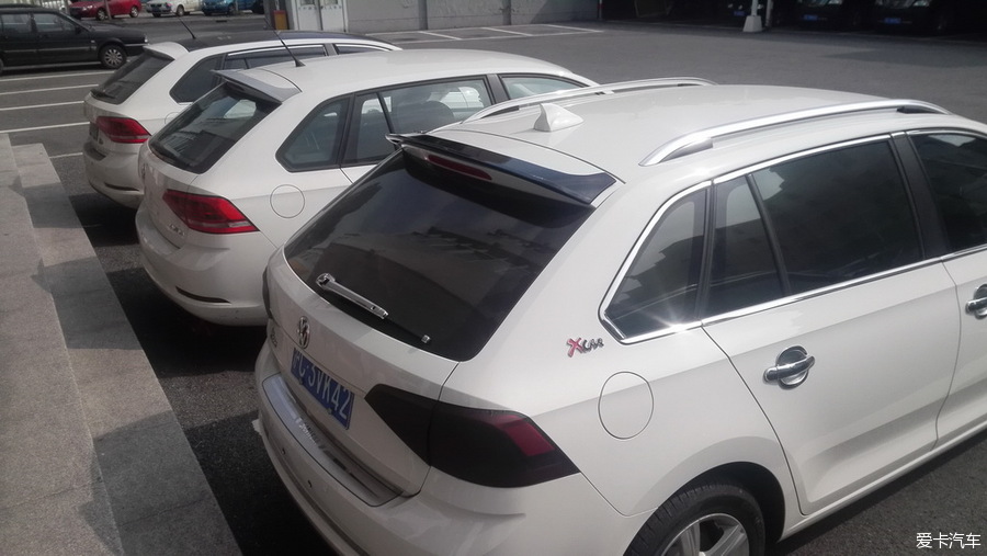

出于装饰的目的,2016年1月8日给爱车安装了行李架(如下图)
使用至今已有11个月左右,黏贴的还算牢固,外观来说挺满意的。

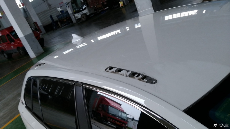

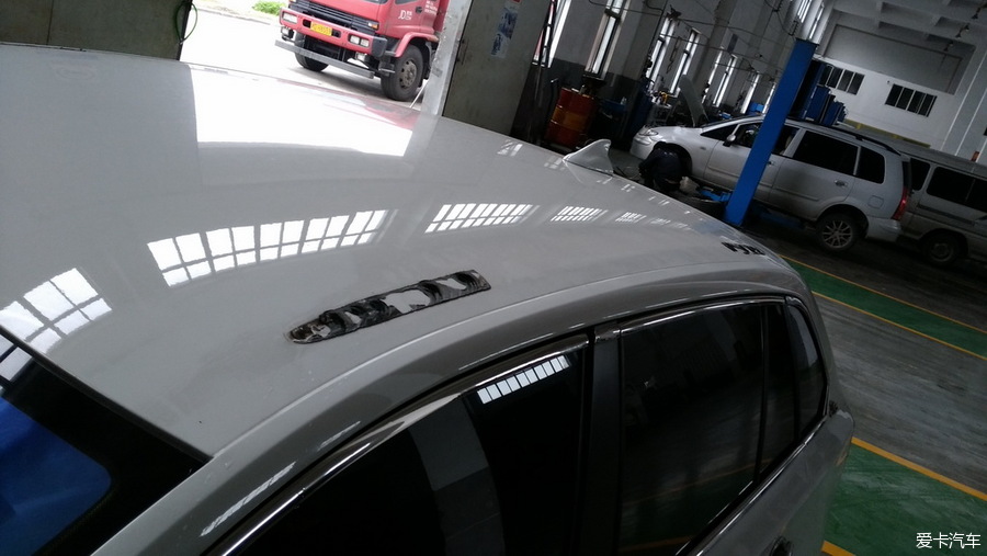

前些天因为要给车顶做黑漆,故而卸下了行李架,
由此产生了这篇使用感受帖。

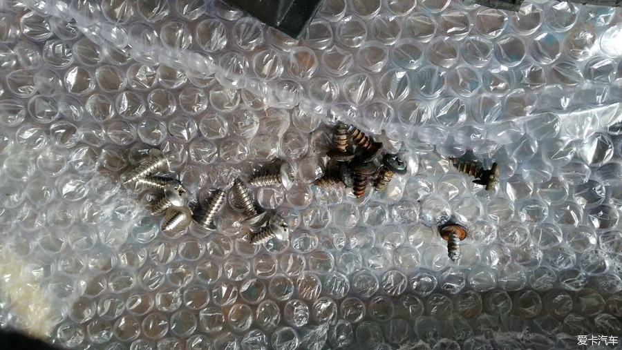

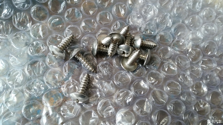

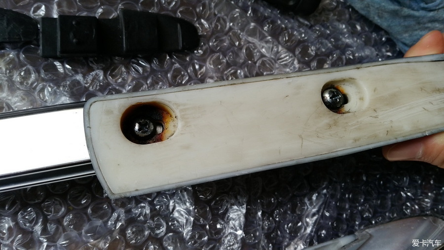

使用11个月的行李架拆下后,发现个别底座和铝合金杆连接螺丝已经锈迹斑斑,可见并不是不锈钢的螺丝,而是普通的镀锌螺丝
这些锈斑如果长时间和车漆接触会是什么后果,应该车友们能想象到吧?
考虑到这些,开车到五金店找同规格的不锈钢螺丝
准备替换掉那些生锈的螺丝

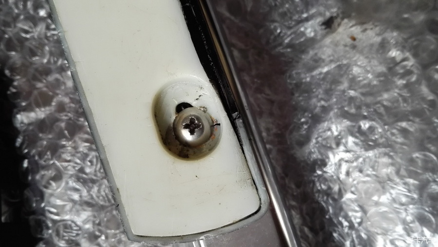

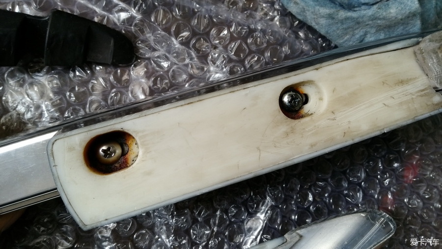

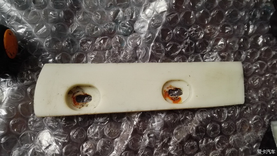

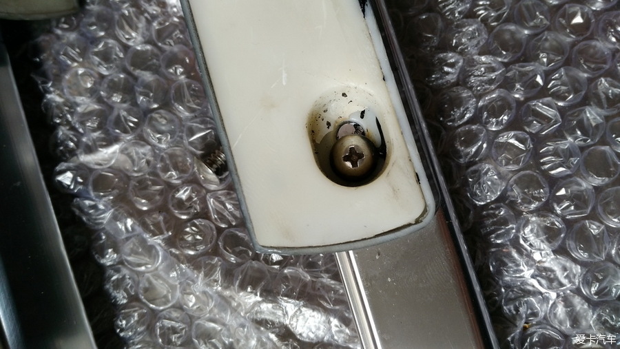

随着螺丝替换的进行,我发现了一个特别严重的隐患(下图)

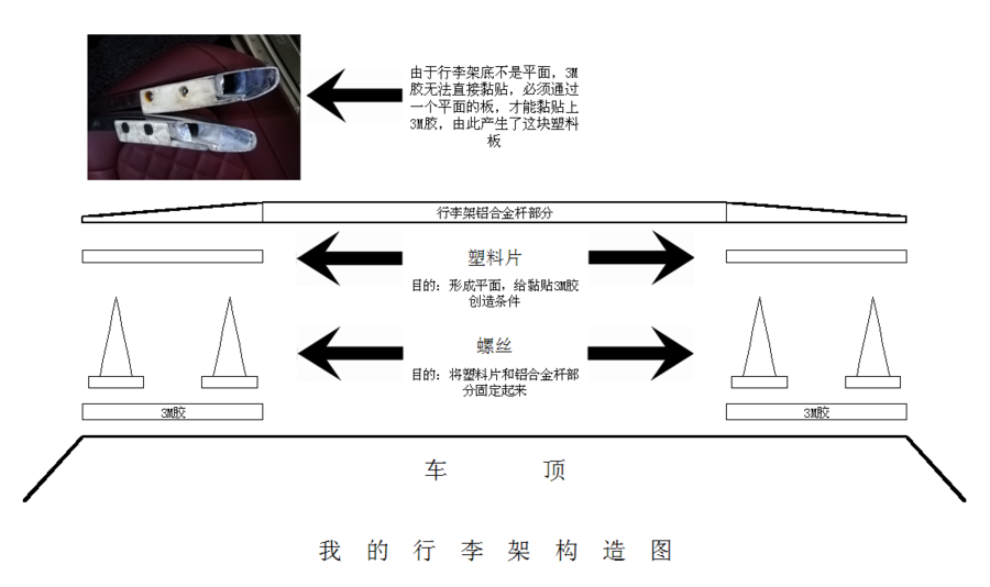

行李架底板的塑料好脆弱,一碰就碎,不知道各位看官有没有看懂我想表达的意思?(不懂也没事,最后有图纸说明)
这块塑料板其实在整个旅行架中发挥了承上启下的重要作用,下面通过3M胶黏贴到车顶,上面通过2颗螺丝固定到行李架的铝合金杆。
如果这块关键的板都那么脆弱开裂,那螺丝固定行李架的作用形同虚设。
试想下:行驶途中掉落,砸到后面的跟车或人,如果高速行驶突然掉落,那后果更不堪设想了。
所以提醒各位加装行李架的车友们注意:经常检查下自己的行李架是否有松动的情况,如果存在就及时取下,防范于未然。
以上情况仅为本人购买的行李架安装后的使用心得分享,并不代表所有厂家的产品都是如此。因为买的行李架,拿到手时这块塑料板是被3M胶封上的,根本无法查看到这块板的质量。建议各位车友还是不安装为好(省心省事),确实喜欢想安装的车友或已经安装的车友们,也无需过度紧张,毕竟粘了2段呢,勤检查即可。

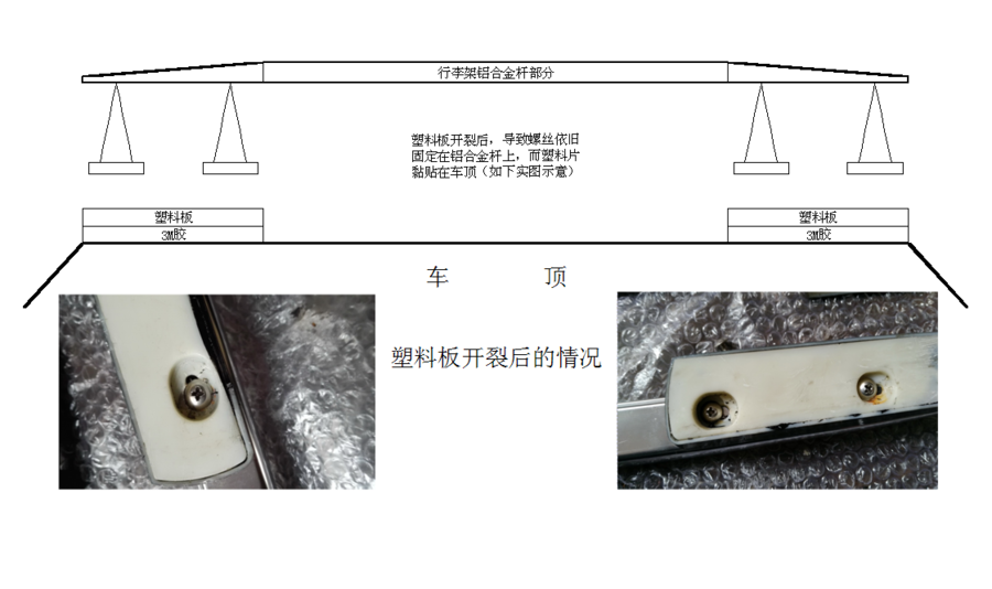

【附示意图说明】
正常情况下的顺序和布局
塑料板裂开后的示意图
不知道这样的图纸是不是更明显点。
