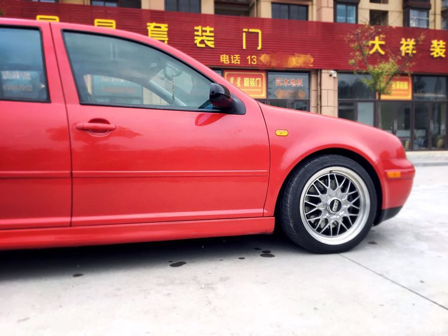

五、轮毂
四代车最好的轮毂数据:17寸舒适操控兼顾,18的话个人觉得太大还要牺牲部分舒适(上气动比较有范) 7.5J或8J,ET35左右 都是上佳数据,ET有32 的话基本可以跟叶子板齐边了,千万不能是大大抛边那样直接过不了鲍鱼刹车,个人喜欢BBS RAYS 那样的小抛边多条幅轮毂,这样看起来复古些

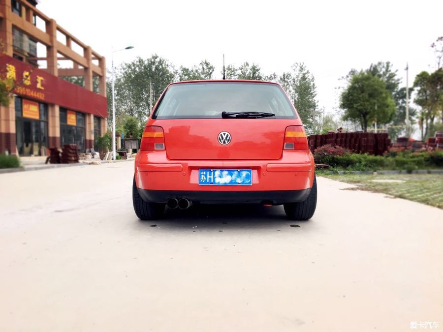

六、进排气
   什么牛死逼 APR  大牌进排气套件 就不说了   有钱直接上。小玩玩买个KN 高流量空滤,加大头端*(涡轮车加大头端很有必要),原车中尾段可以用,静音省钱多好。有钱可以直接切掉中段 选用狼头尾端(我手里还有几根全新的,要的私聊,哈哈....)那样排气会顺畅很多

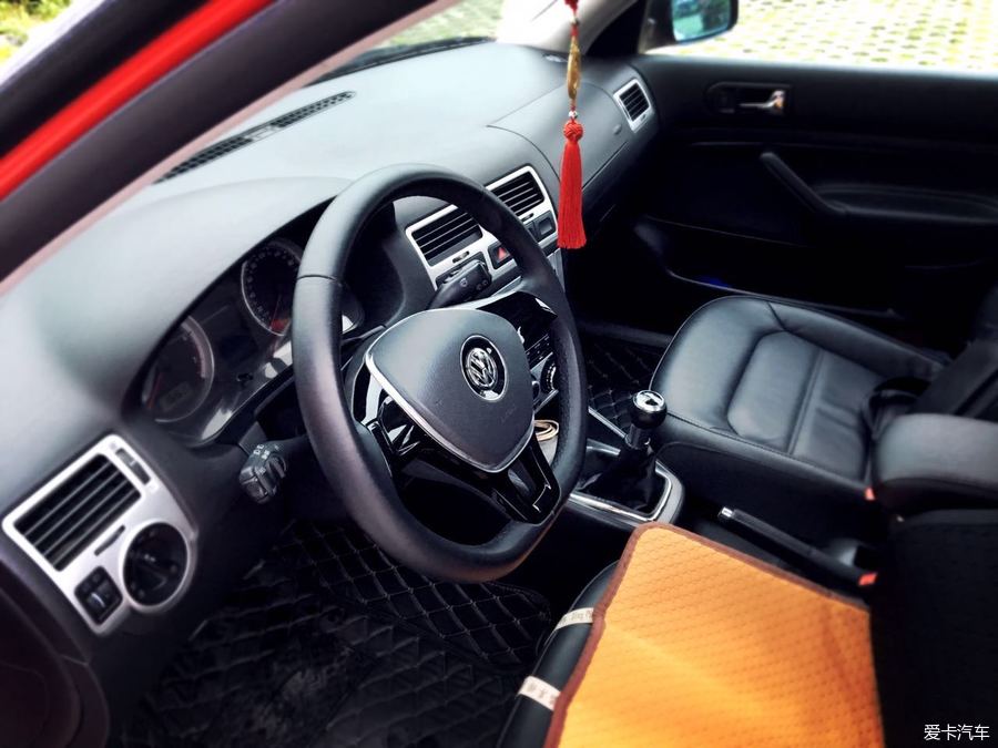

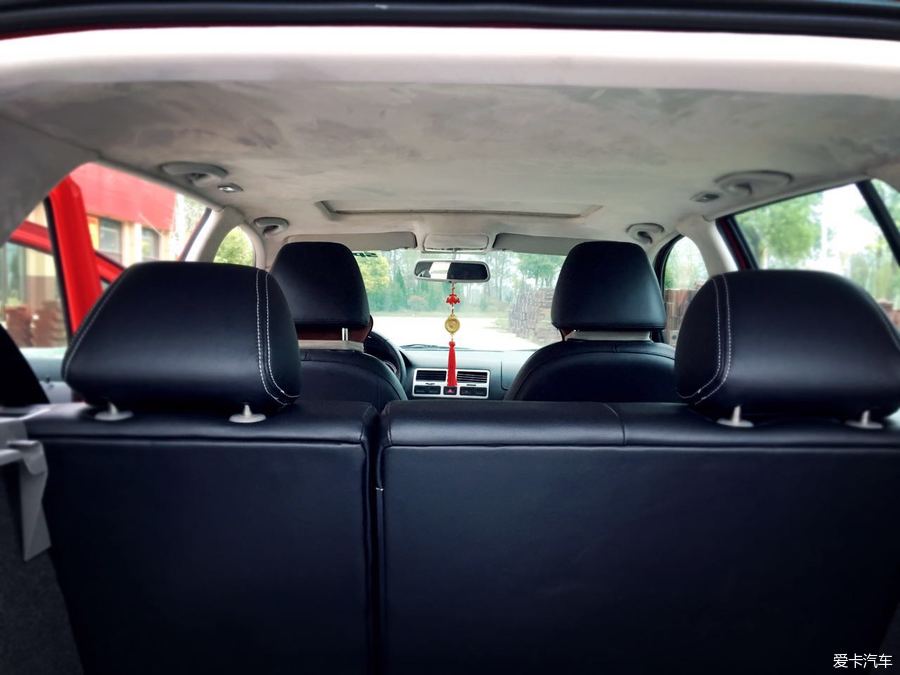

七、内饰加隔音
黑内毫无疑问很多车友的第一选择,其实把原车四个门板拆下来 擦掉上面那层黏黏的胶层,然后洗干净也是不错的,方向盘下护板,杂物箱  B柱下塑料板  C柱等 黑内件自己慢慢找吧,ABC柱+顶棚 不要改的太花哨 保时捷那样的,德系车的精髓就在于简洁大气,个人很喜欢原车烟灰蓝顶棚。。。隔音嘛  就一步到位吧  机舱盖,五个门 加后备箱备胎 加顶棚全部贴隔音棉,动手能力强的 直接自己撸

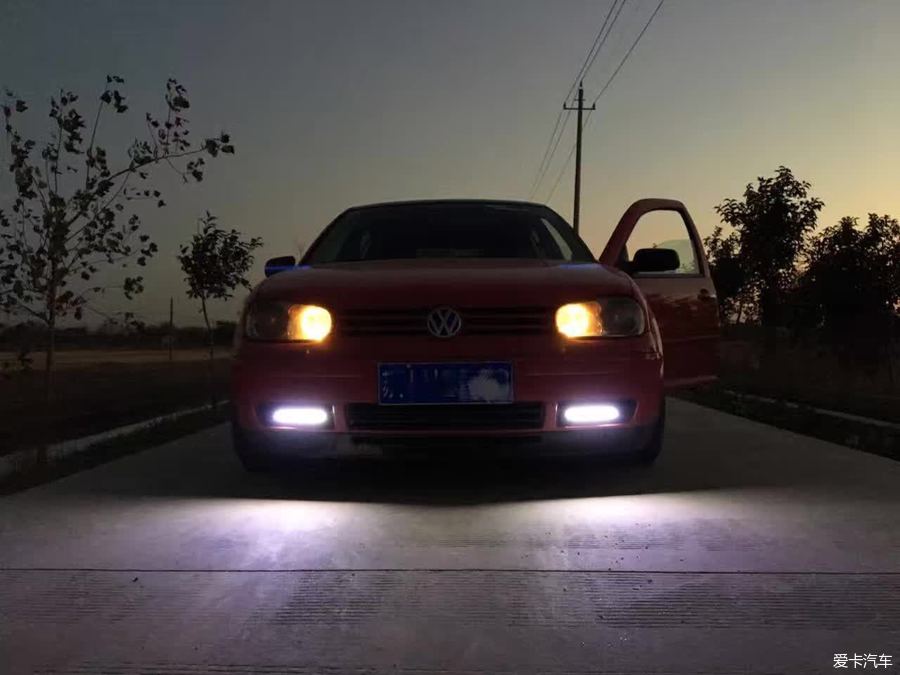

八、灯光
原车玻璃大灯改Q5 海拉5透镜是王道,然后杠灯,黄色转向灯,内饰LED灯光 ,尾灯可以改海拉红黑尾灯,台湾红白尾灯 以及各种LED尾灯。大灯改3.0大透镜一定要找手艺好的师傅,如果没这水平就改2.5的小透镜吧!还有一个就是 白色仪表灯 也可以改,哈哈!恩,还有一个就是下雾灯也可以改的,我这里有现货,哈哈

十、方向盘
原车胖三幅我是最讨厌的,然后年份长了那个喇叭弹簧老化了,按着不爽!换 高六 高七 桃木的方向盘至于 多功能不多功能的就无所谓了,手感好太多了,气囊游丝转接下就可以!

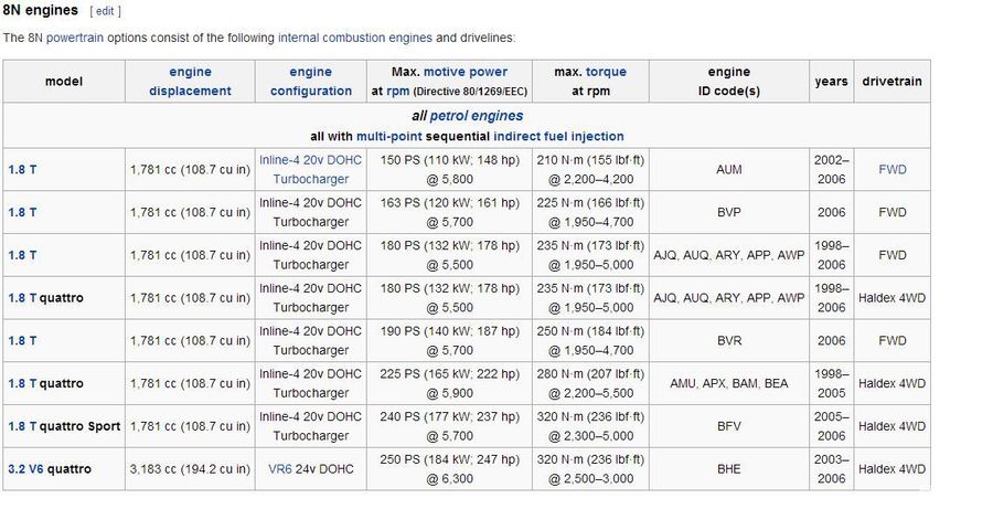

十四、8T发动机
对不起,重点放最后说了,8T 分很多种型号啦 宝来8T AUM 宝来R 奥迪 AUQ TT BAM APX 啥的,原理都是大差不差的  主要在于活塞连杆 强度高点,压缩比不同,涡轮03 04 以及中冷 和管路强化,一般换个03s(静音好一点,其他没啥)然后刷个MTM 200P   公园215 240P  都可以的,程序现在都破解了,红头点火 4853 ,外泄太吵(原车内泄就行喽)加厚中冷伺候吧,波箱可以用250的或者09A 09G(配件难找),什么土豪不差钱的四驱乃至R32上吧!

下面就说说1.8T发动机,有宝来1.8T(AUM) 150P的发动机,有宝来R奥迪(AUQ)低功率的180P,有奥迪TT APX AMK BAM 高功率的225P的,大众奥迪EA113 老1.8T的制造原理都差不多,区别就在与涡轮 缸体内部 活塞 连...
