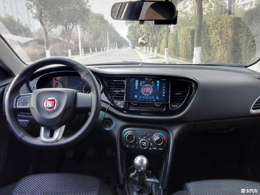

东西寄来外包装一大包,这里贴了菲亚特菲翔的标识,安卓机器人的标识很醒目。内置存储16G,够用
发表于 2016-11-30 13:45    IP属地:未知
第二天抽空到指定安装店安装。但是问题就出这里了,安装结果不满意。屏幕有点斜,gps信号也不好,厂家说预留的USB接口没给留出来。安装完了还多了一颗螺丝没给装上。

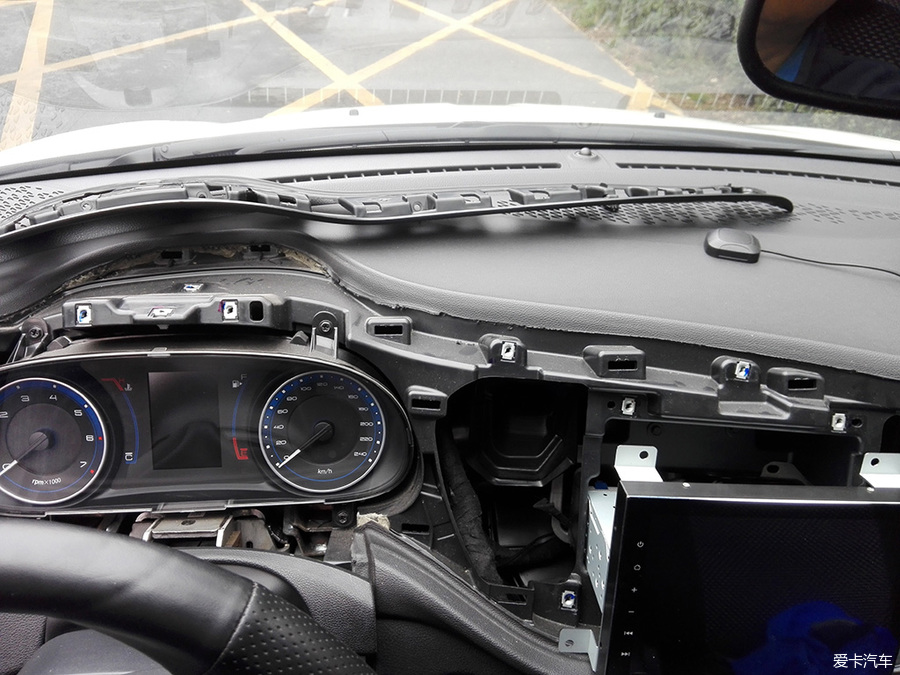

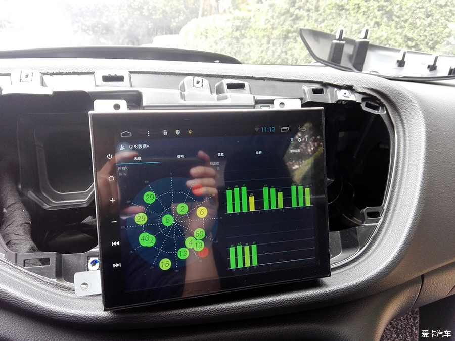

安装师傅把GPS天线给安装在车身中间的顶棚里面,都晓得金属车顶会屏蔽部分卫星信号,开高德才收到7-8颗星

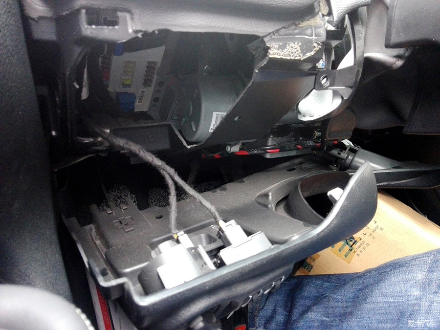

我拆,GPS天线模块拿出来了,顺便把USB接口线拉到副驾驶扶手箱里面
中控台上面这里是9颗螺丝,9颗!安装师傅安装完,结果少上一颗,最左边装饰板裂开一大口子。唉,有能力的车友能自己安装就自己动手吧,外面人安装太不上心。而且一跟带标签的USB线一定要留出来,既可以接U盘和移动硬盘,也可以接3G上网卡的

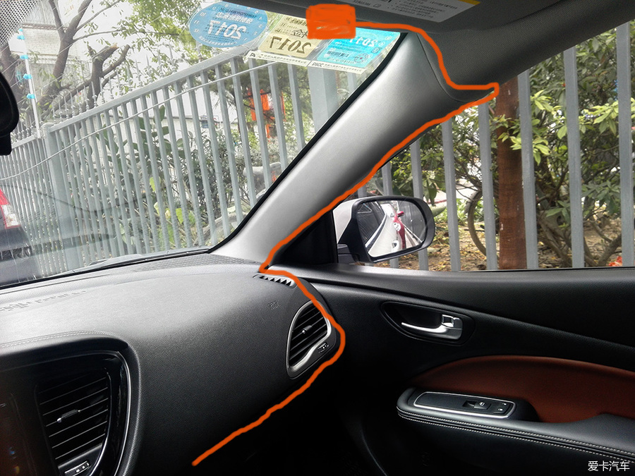

GPS天线改成这样走线,注意要稍微远离行车记录仪,行车记录仪开启会对GPS信号有干扰,GPS模块放在副驾驶的顶棚装饰板中间

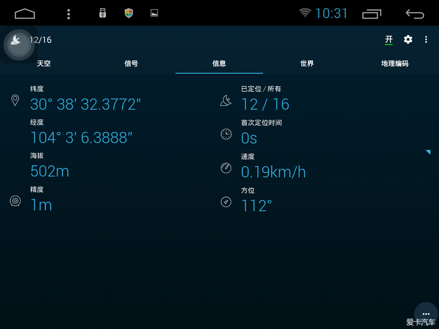

改好后,信号刚刚的,接收16颗星,定位14颗星
定位精度1米
