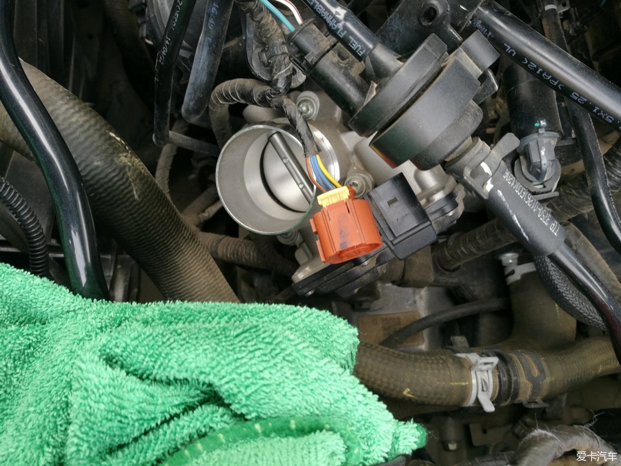

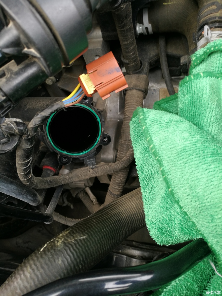

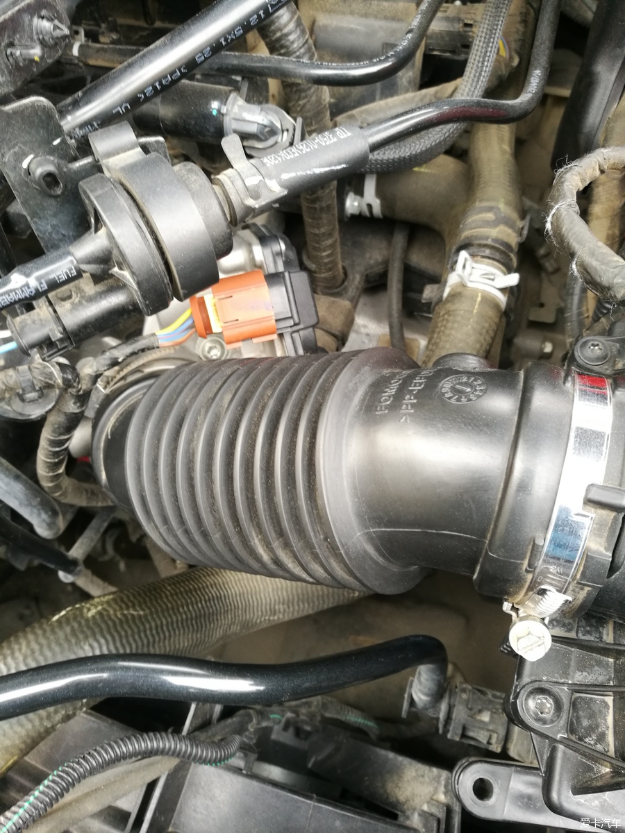

把连接节气门的管子卸掉,平口起子把这颗螺丝扭松,然后使劲拔,天气冷了,干活不方便
废了半天劲,终于卸了,原谅我第一次,没经验
另一头也卸了,
用毛巾堵住,防止灰尘进入
终于看到庐山真面目了,这样看挺干净,其实

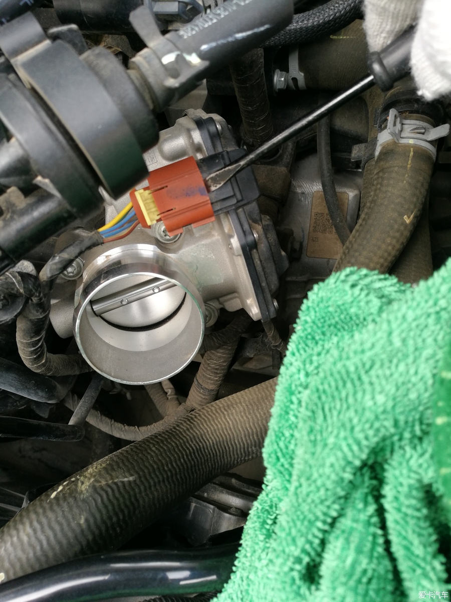

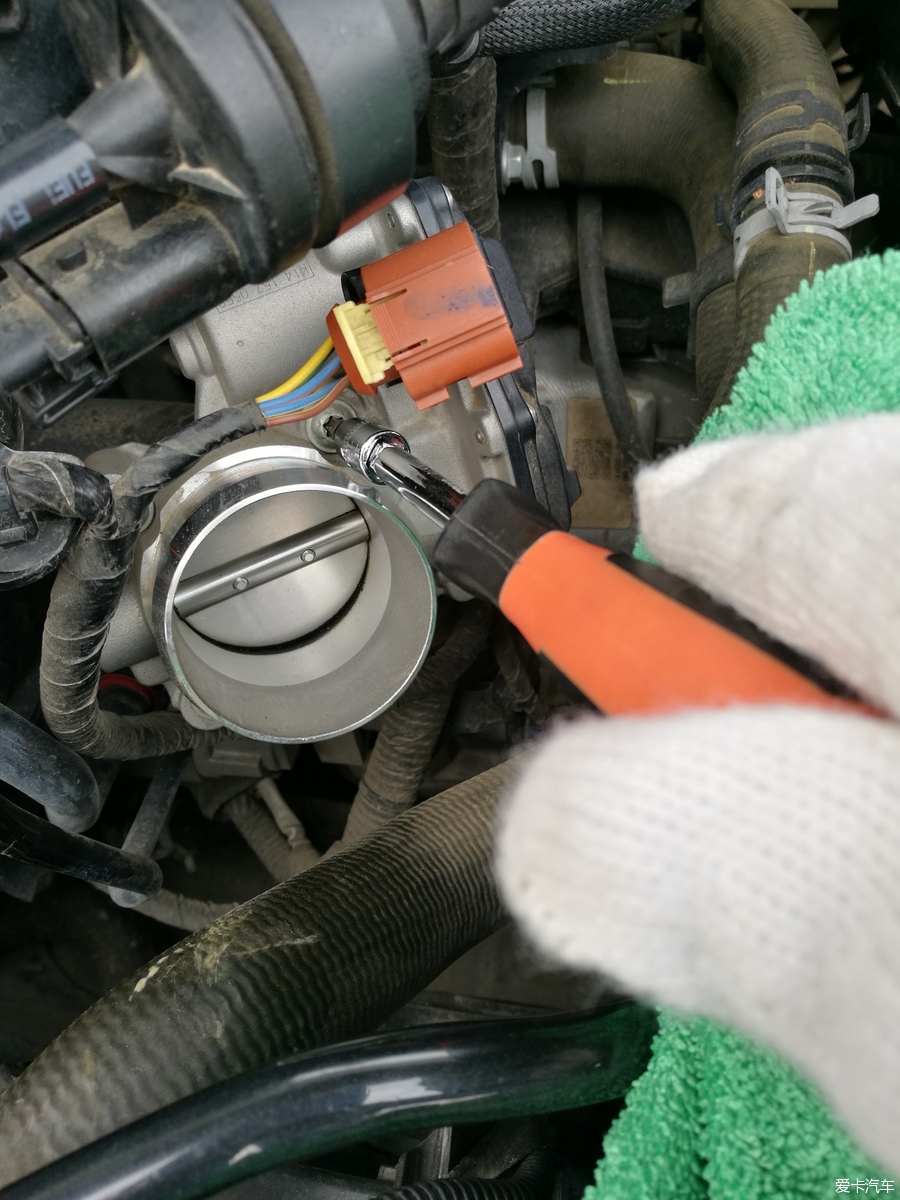

先把这个插头拔了,要用起子撬一下

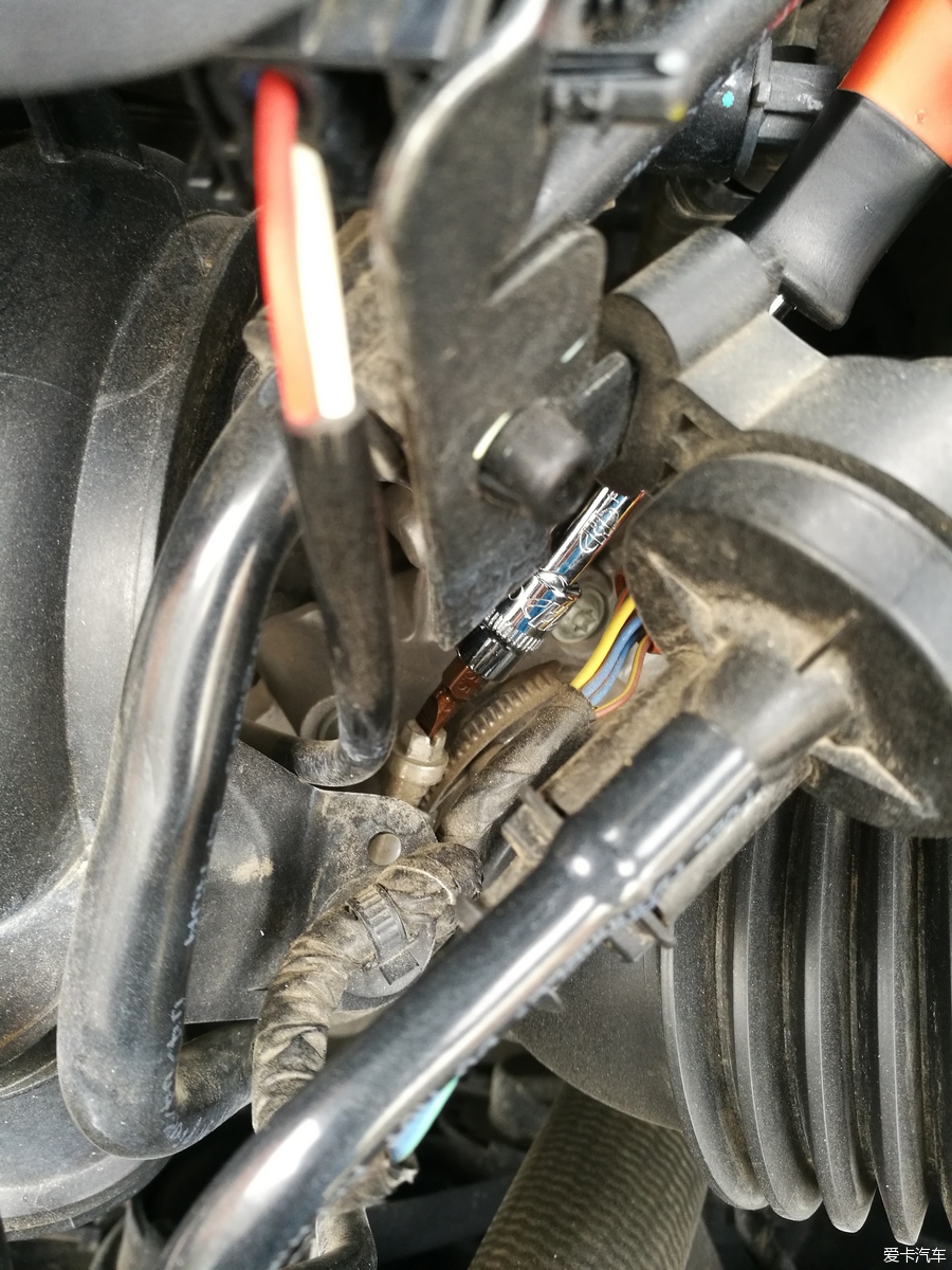

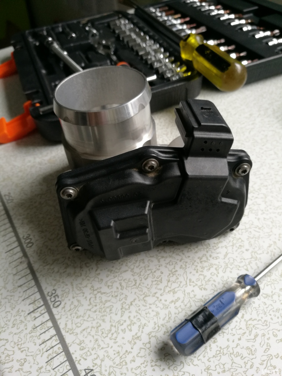

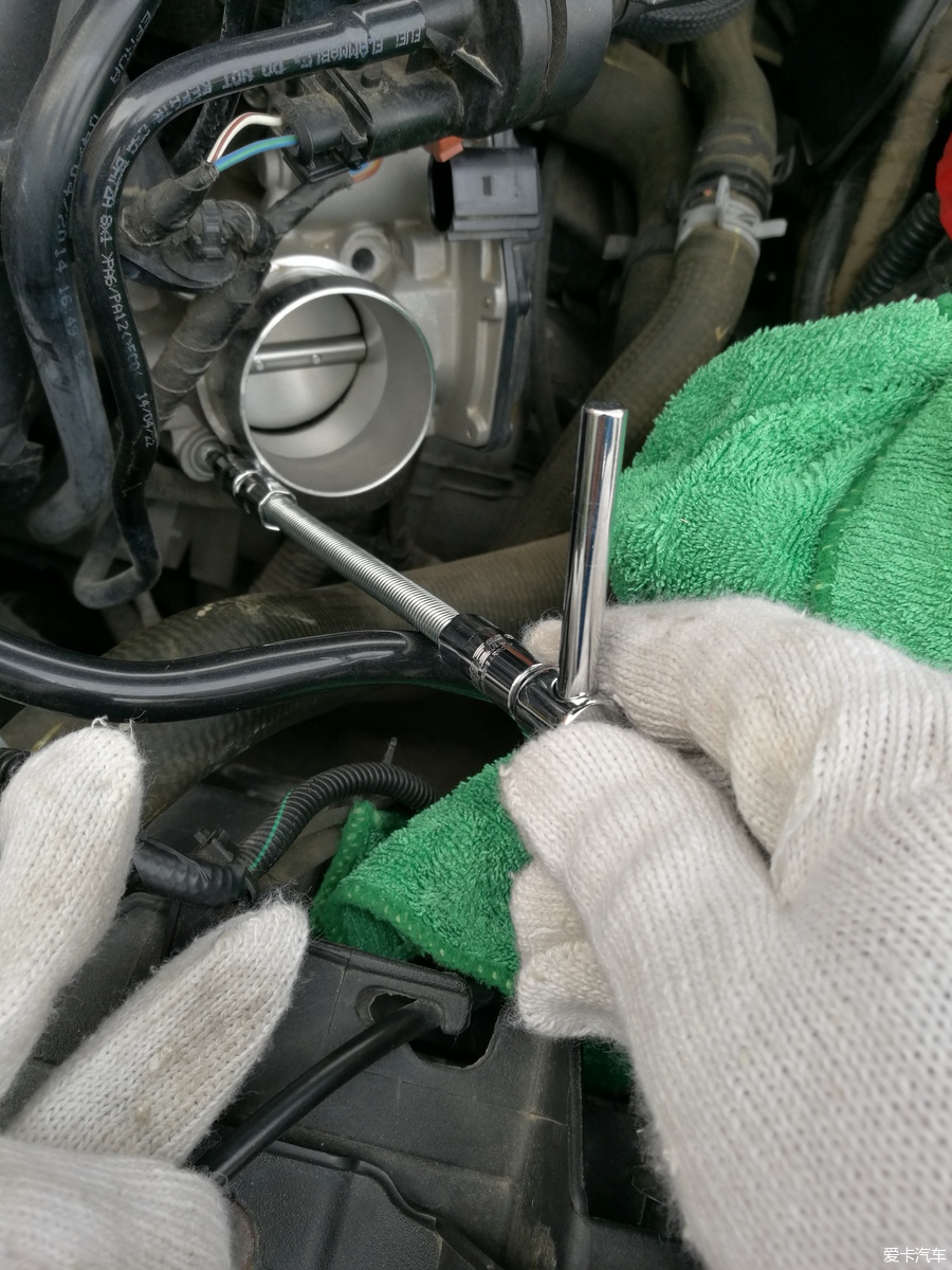

准备卸节气门

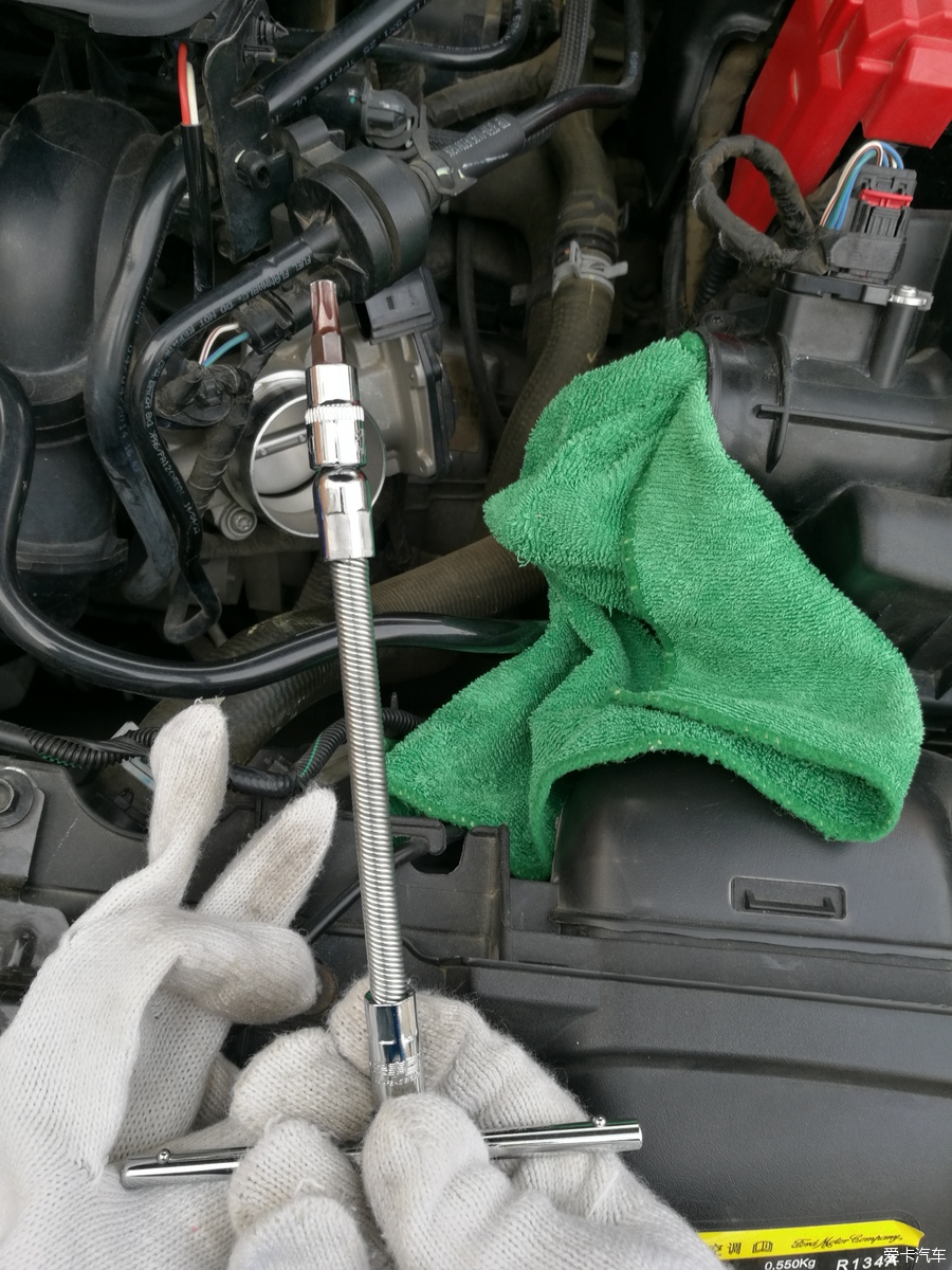

下面的螺丝不好扭,换工具
大黑洞
堵起来,

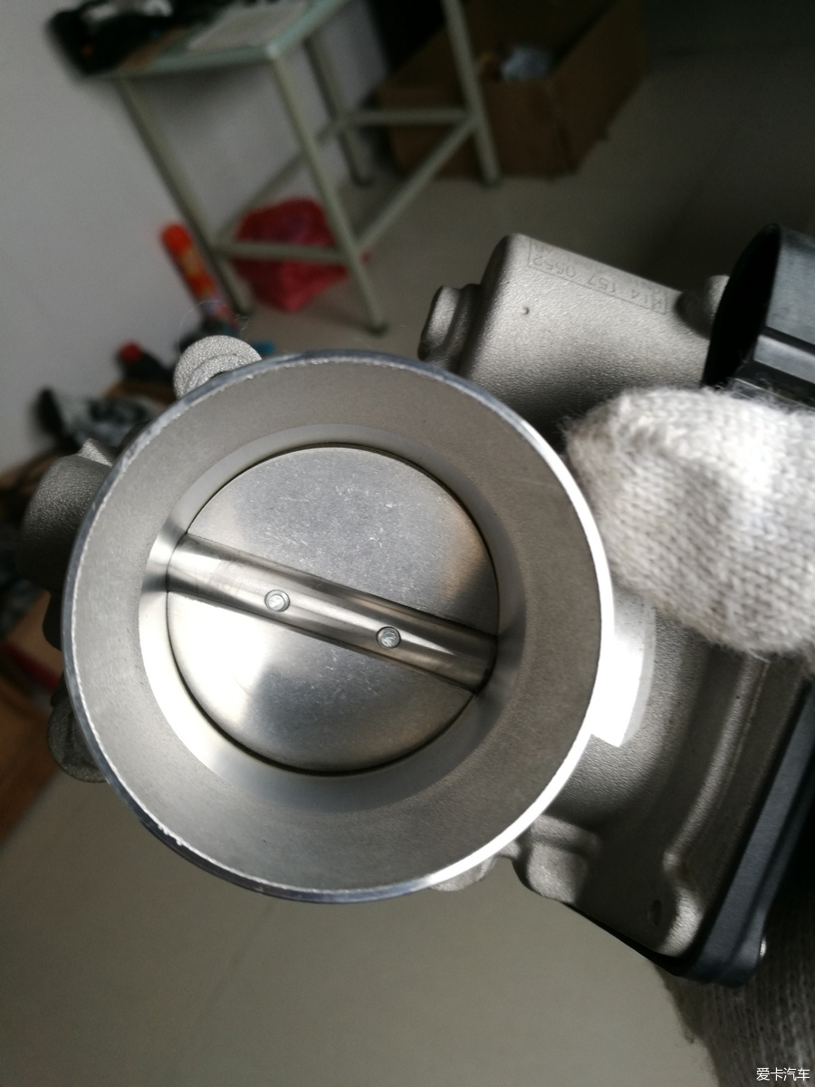

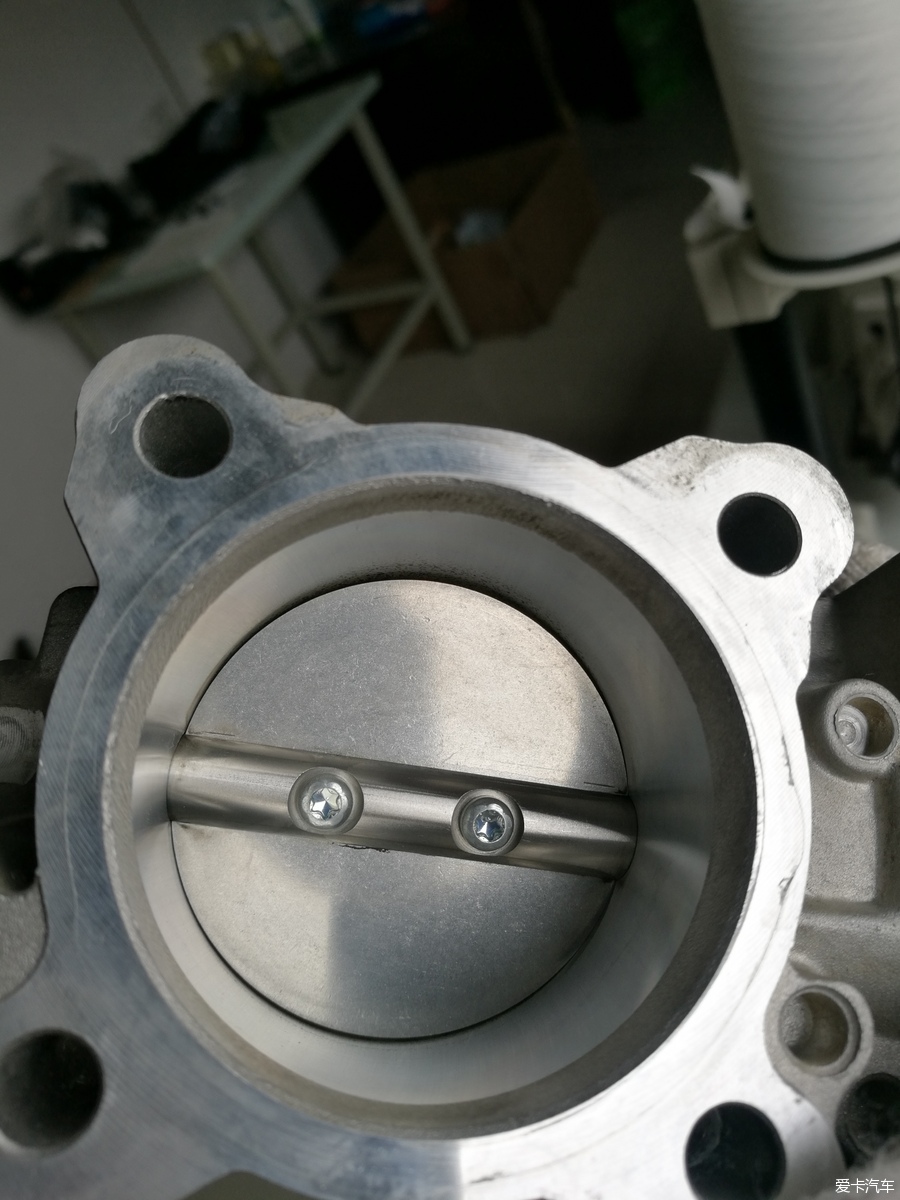

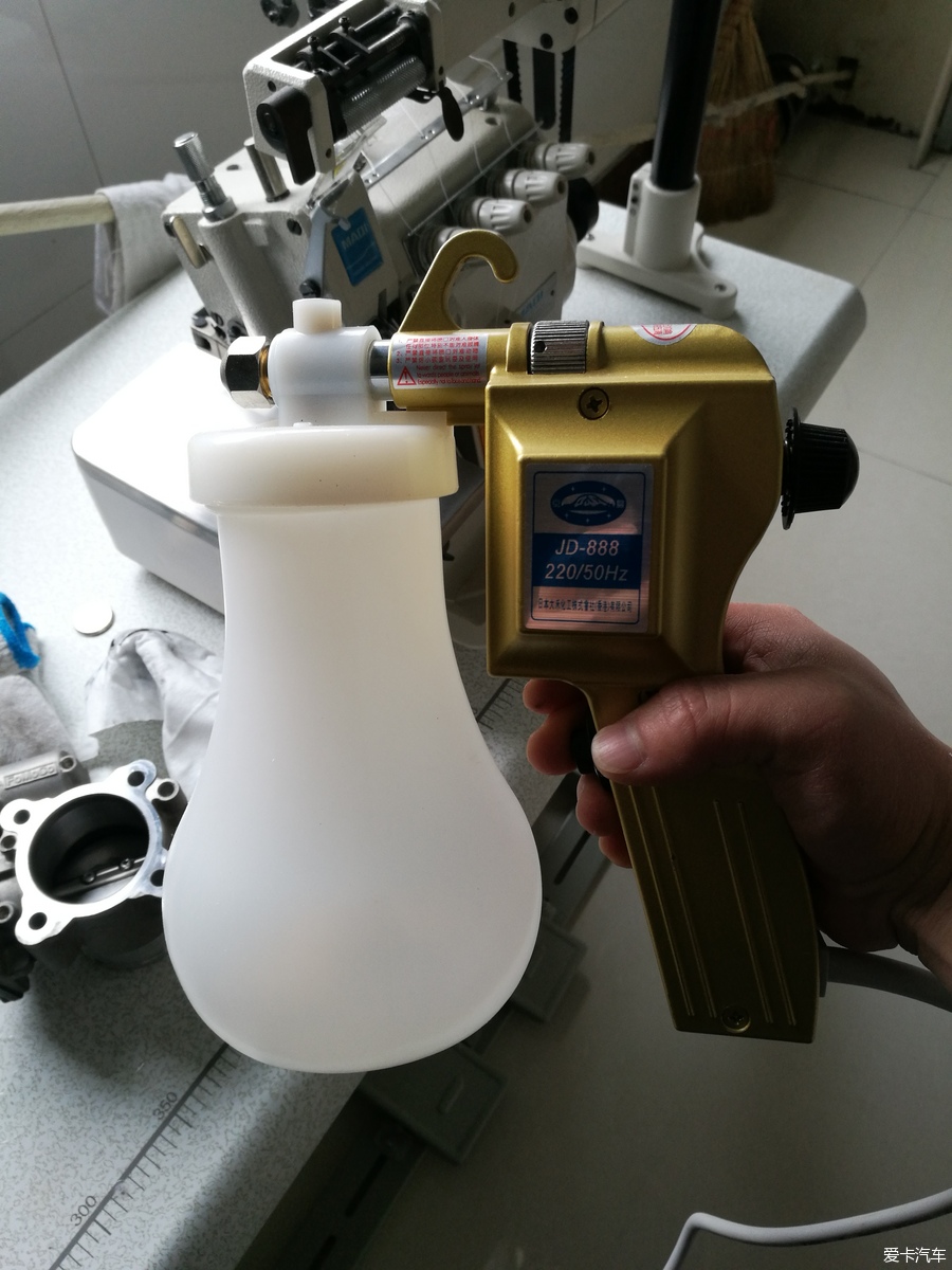

前面挺干净,后面很脏
这是油泥
清洁神器,这喷出来的液体,是一种化学清洁剂,
好脏

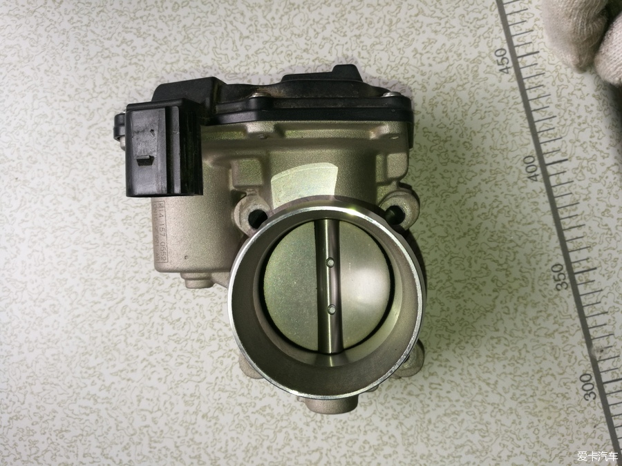

洗干净的效果
来个全貌

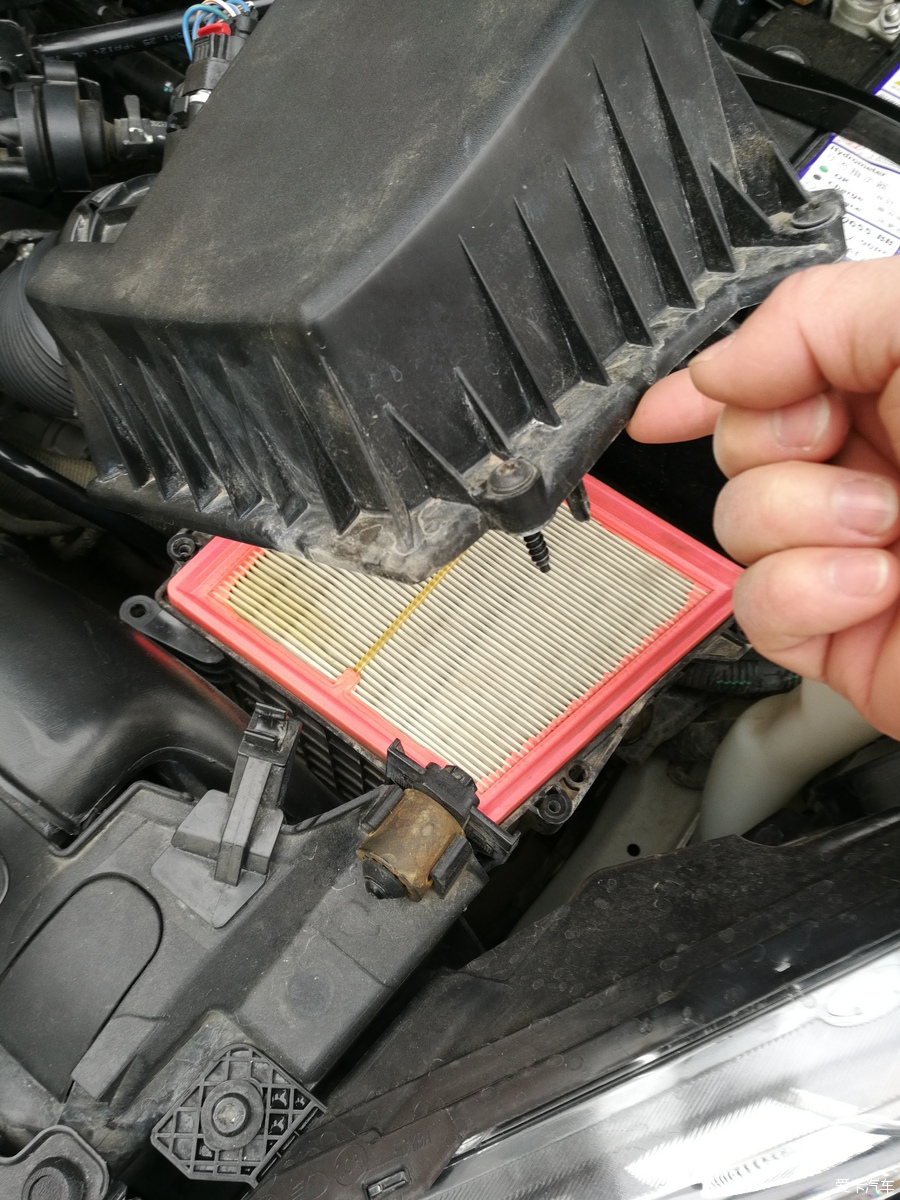

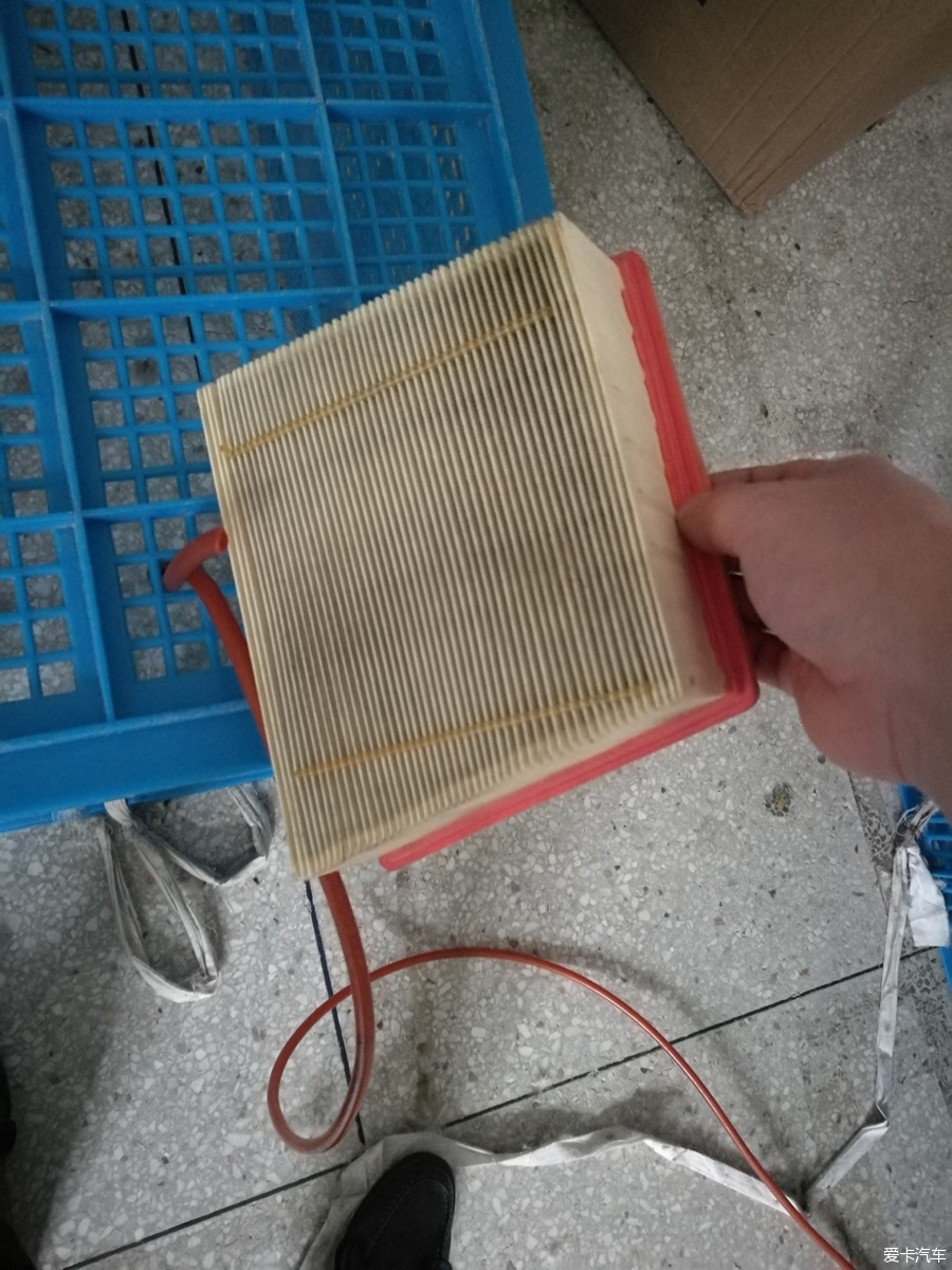

顺便把空滤拿出来吹吹,下次保养要换新得了

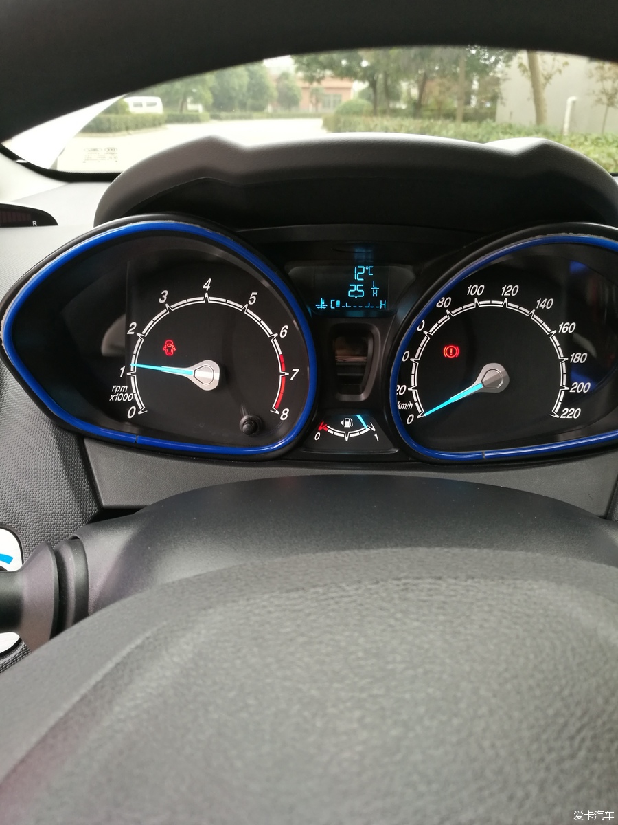

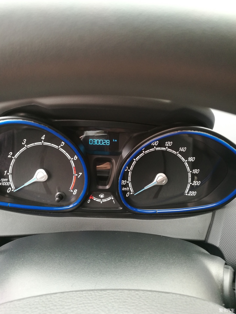

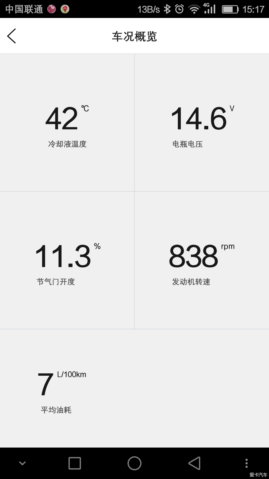

刚启动转速1200左右,正常
20秒后的转速

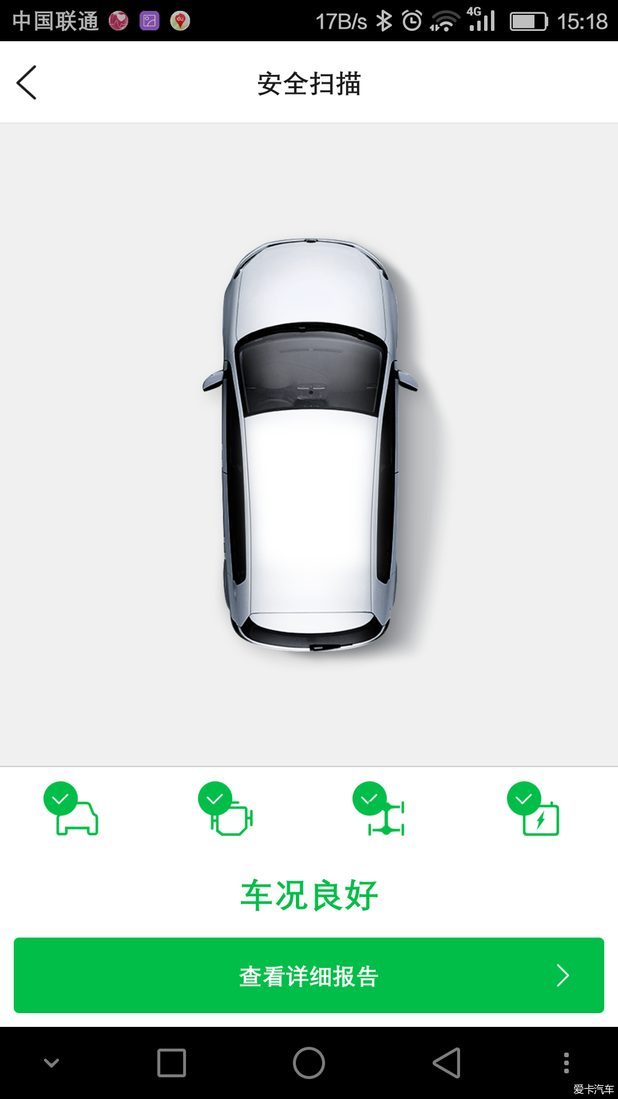

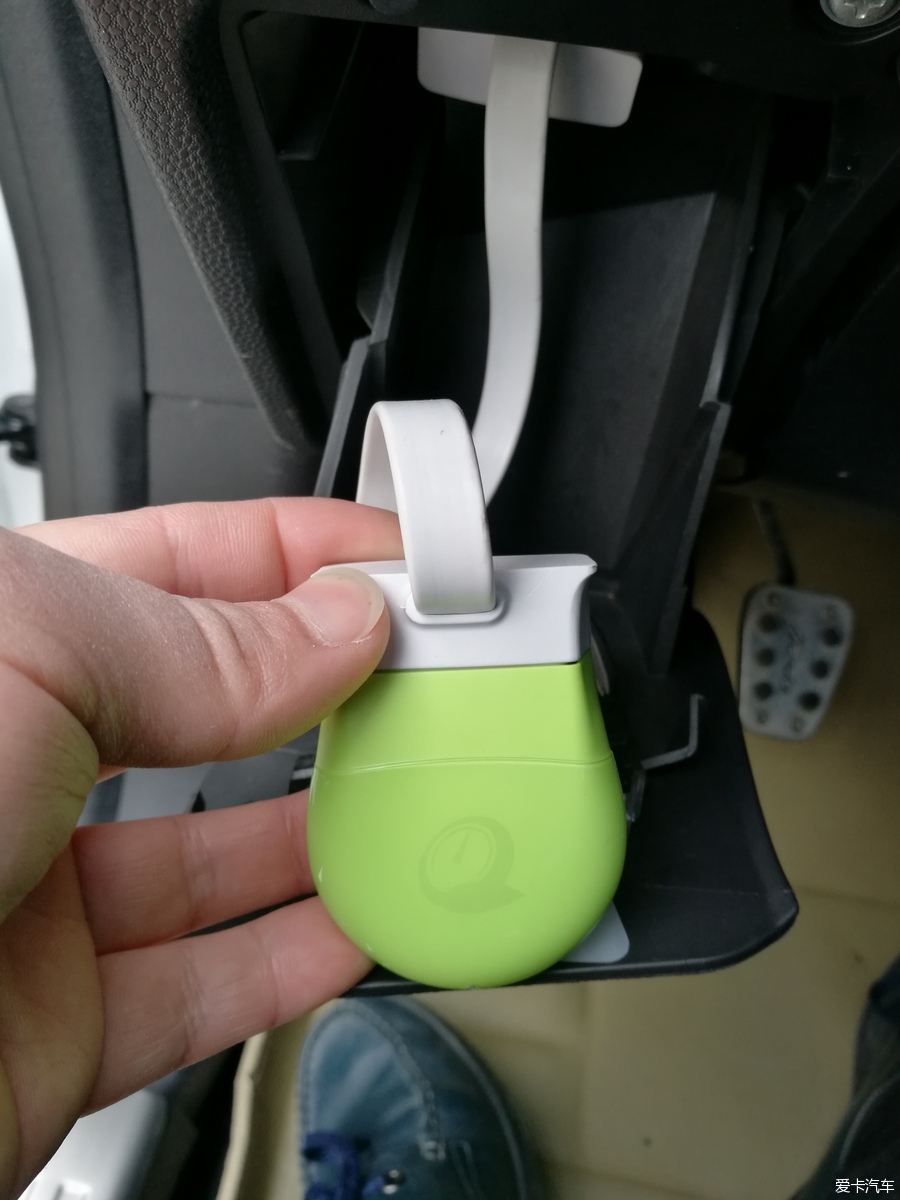

腾讯路宝盒子,去年从京东买的,可以检测车子有没有故障,
一切正常,晚上下班回去试试车,
