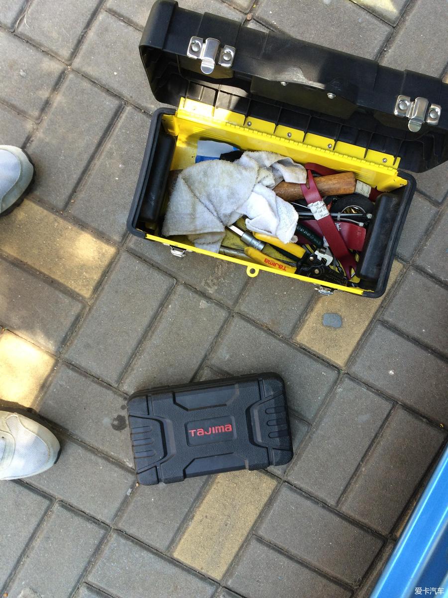

我的工具箱

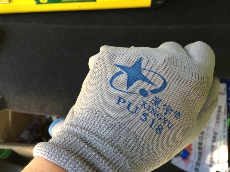

干活的做好保护
这个手套挺好

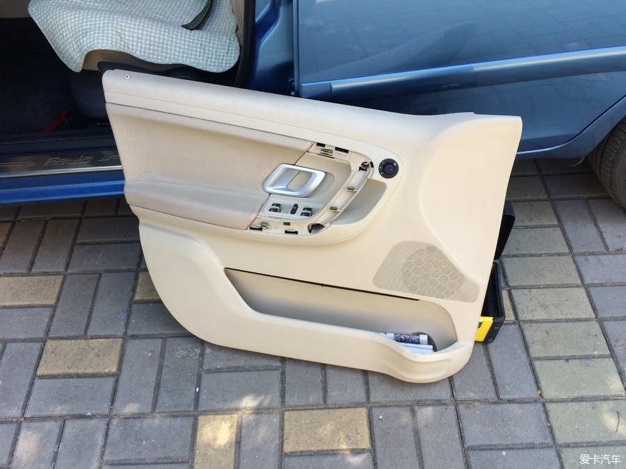

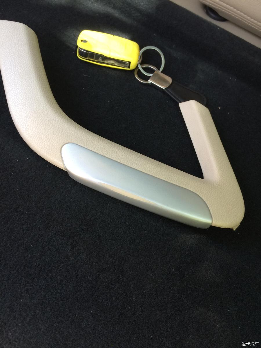

发表于 2016-11-28 10:38    IP属地:未知
先拆下这个,然后用螺丝刀就可以拆下门板了

发表于 2016-11-28 10:40    IP属地:未知
拆完螺丝,门板就可以拿下来了。注意里面的线束和卡扣

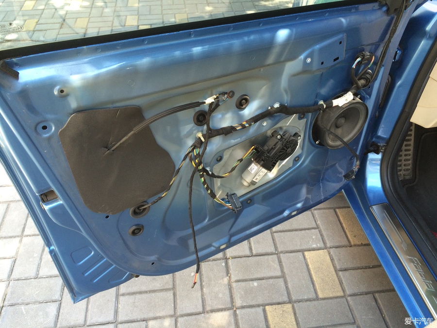

发表于 2016-11-28 10:43    IP属地:未知

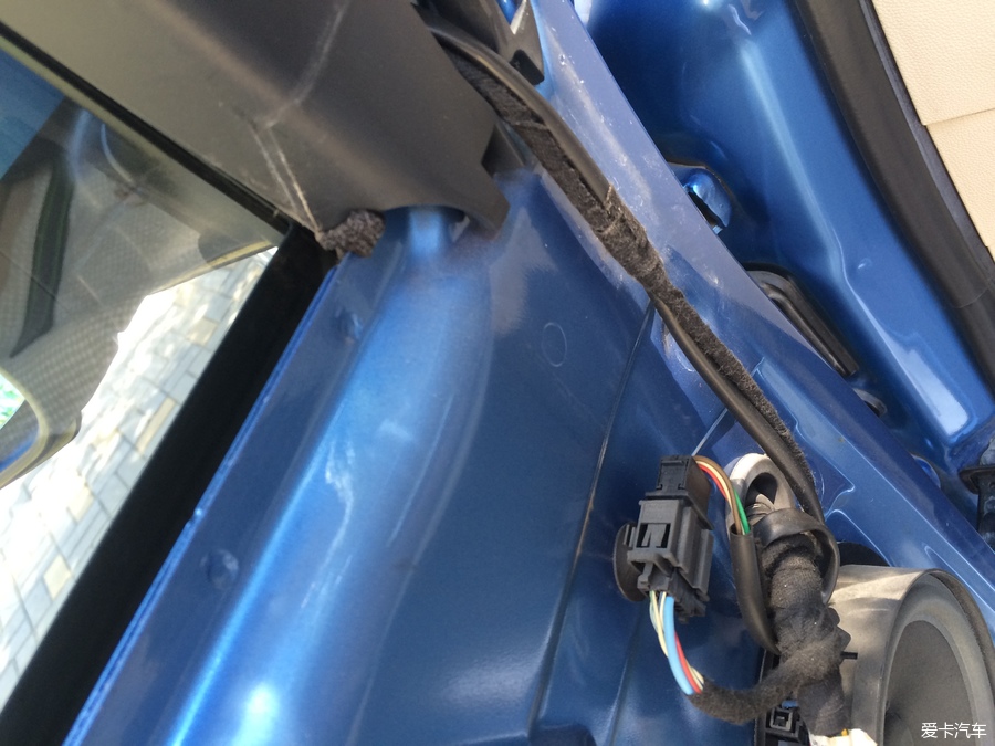

车门内全貌,一次冲压成型车门。比起日系真是强的不是一点半点的问题。 线束全部用植绒胶布包裹,大众细节做的还是很到位的。如果不是改装,这个门板不拆是不会有异响的。

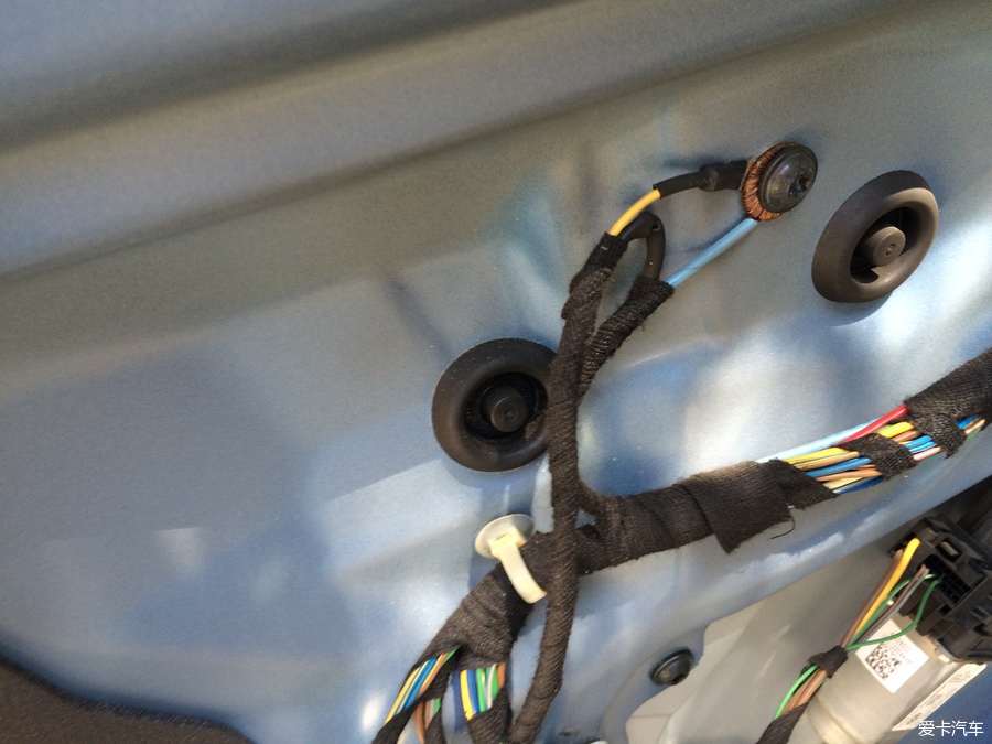

发表于 2016-11-28 10:44    IP属地:未知
这个接地点是我改装后视镜加热用的。原厂简配了线束的地线
