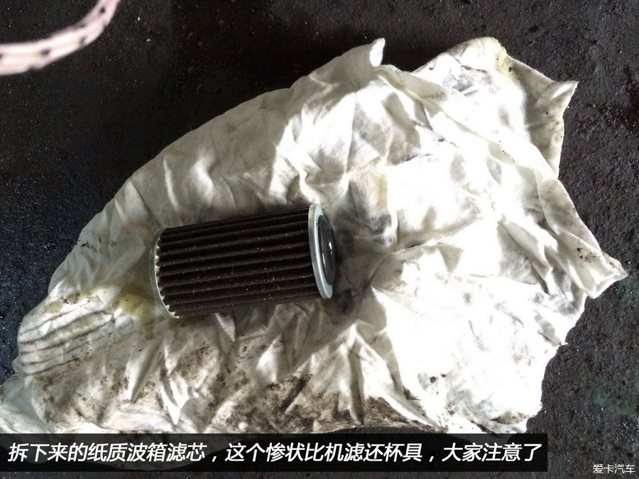

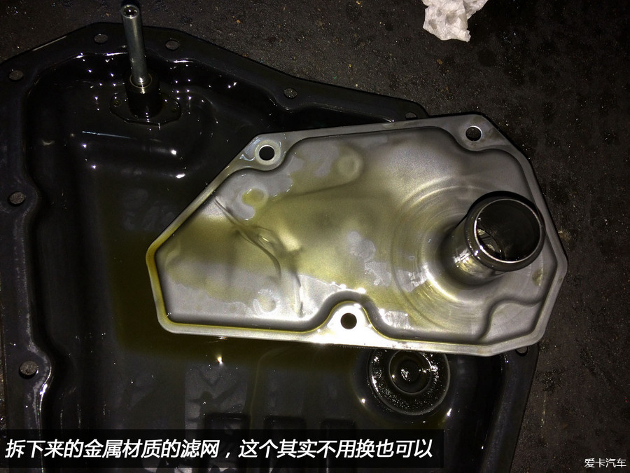

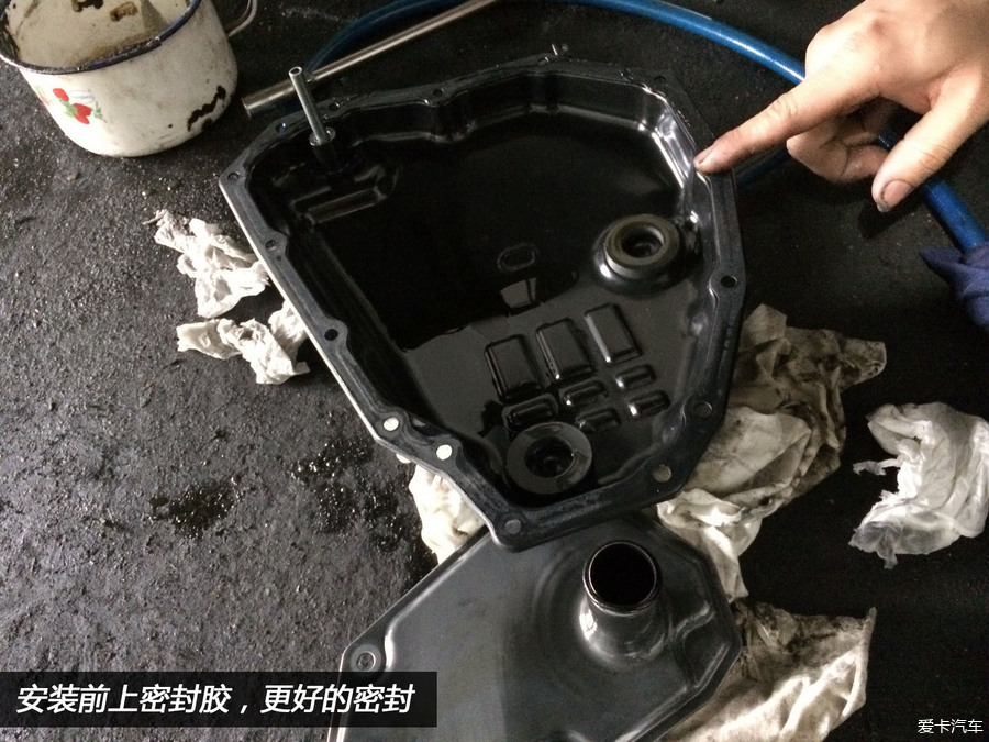

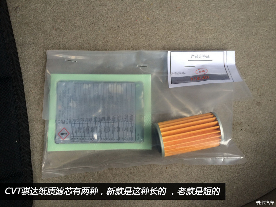

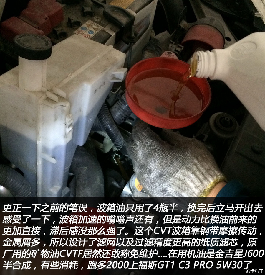

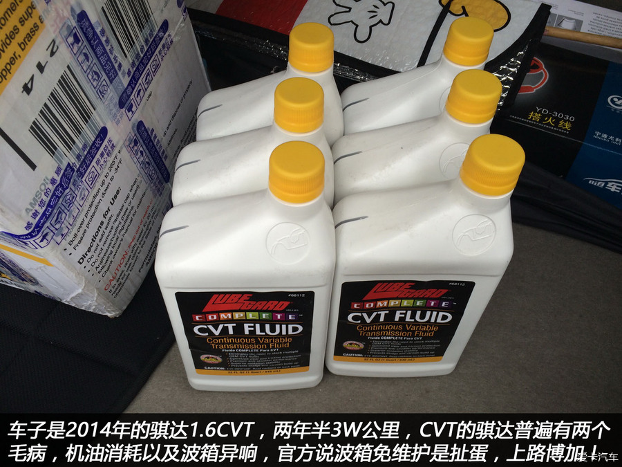

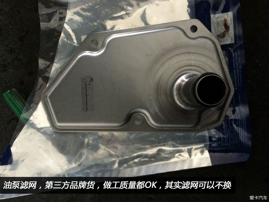

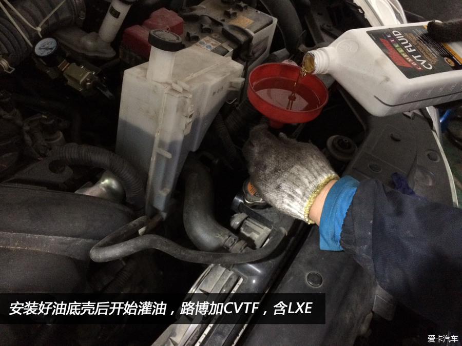

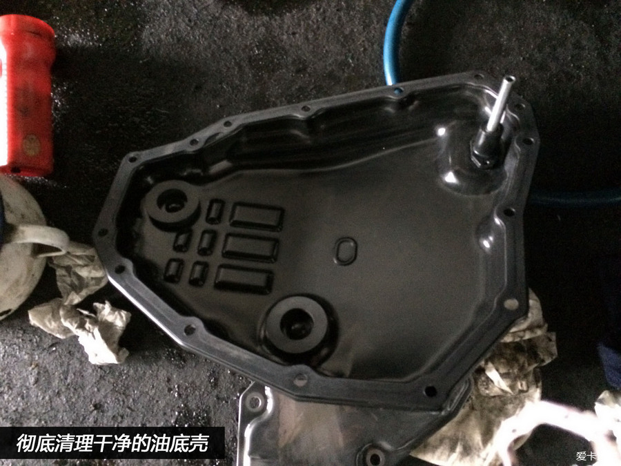

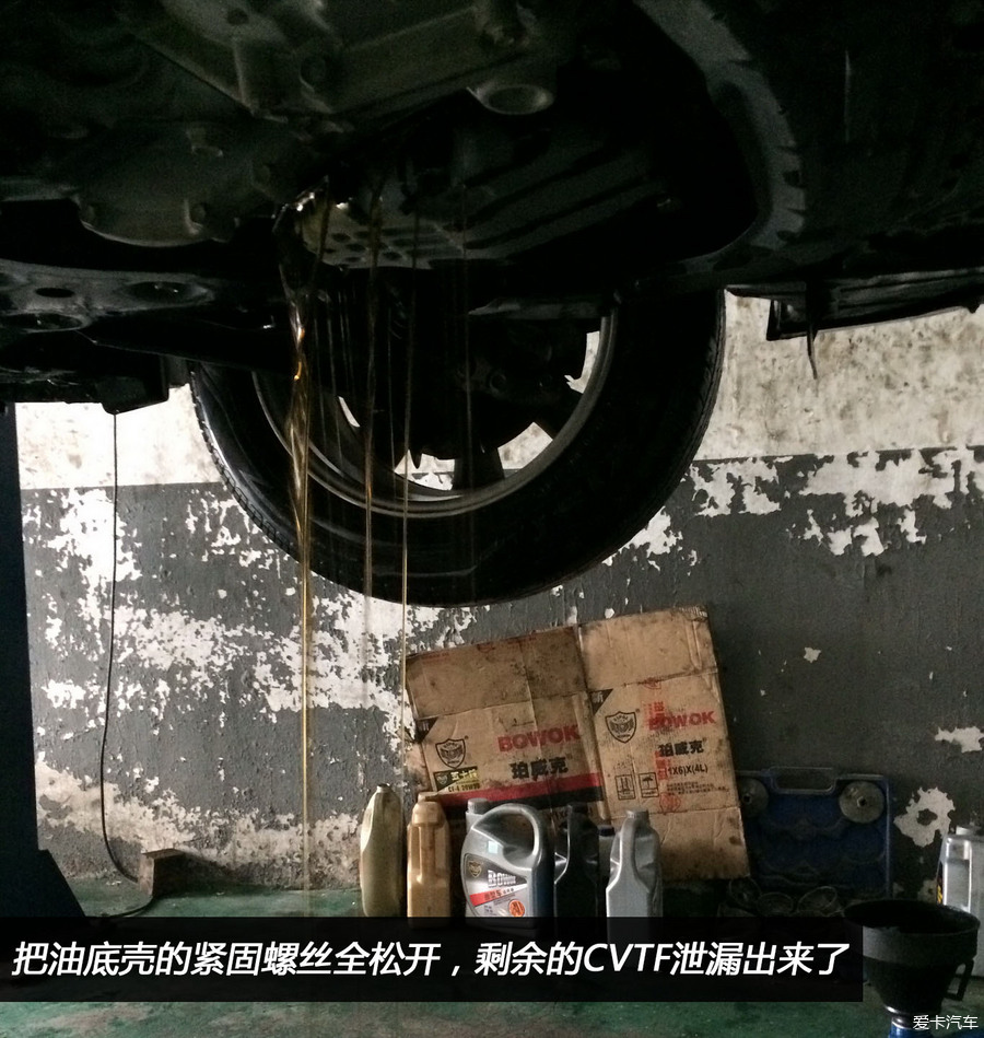

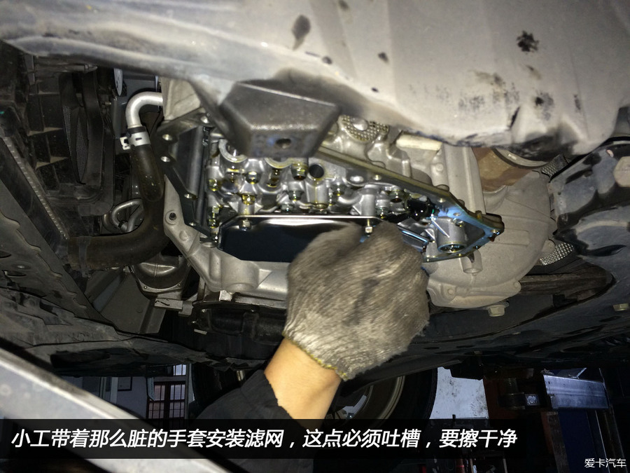

同事的2014骐达1.6 CVT,拆油底壳换波箱油和滤芯作业
同事的车,自从骐达改为CVT后,出现了两个较为普遍的问题,就是机油消耗比较大和CVT波箱异响的问题,另外最不负责的是,日产官方称此CVT波箱为免维护波箱,终身免维护.......这个作业你能看到这个免维护到底有多少底气.....开始上图:

来自 爱卡触屏版 发表于 2016-11-27 08:51    IP属地:未知
好文章,这个漏斗应该是特制的吧
