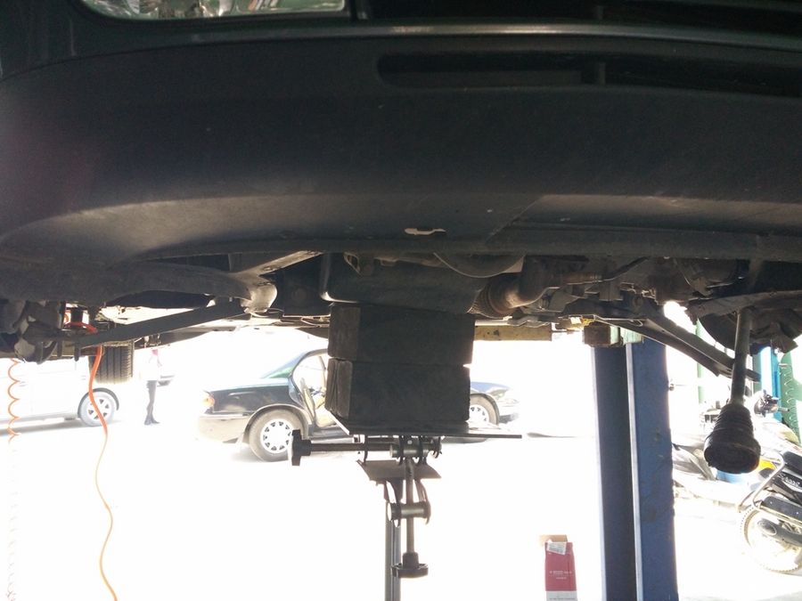

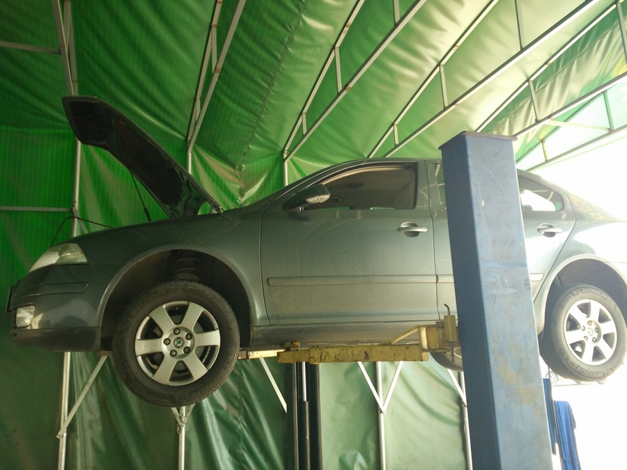

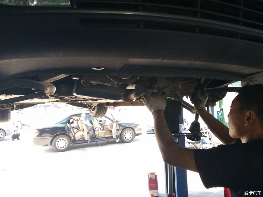

老动作,上架子
即将开拆的MQ200变速箱,话说除了连体轴承这个毛病外确实手感一流

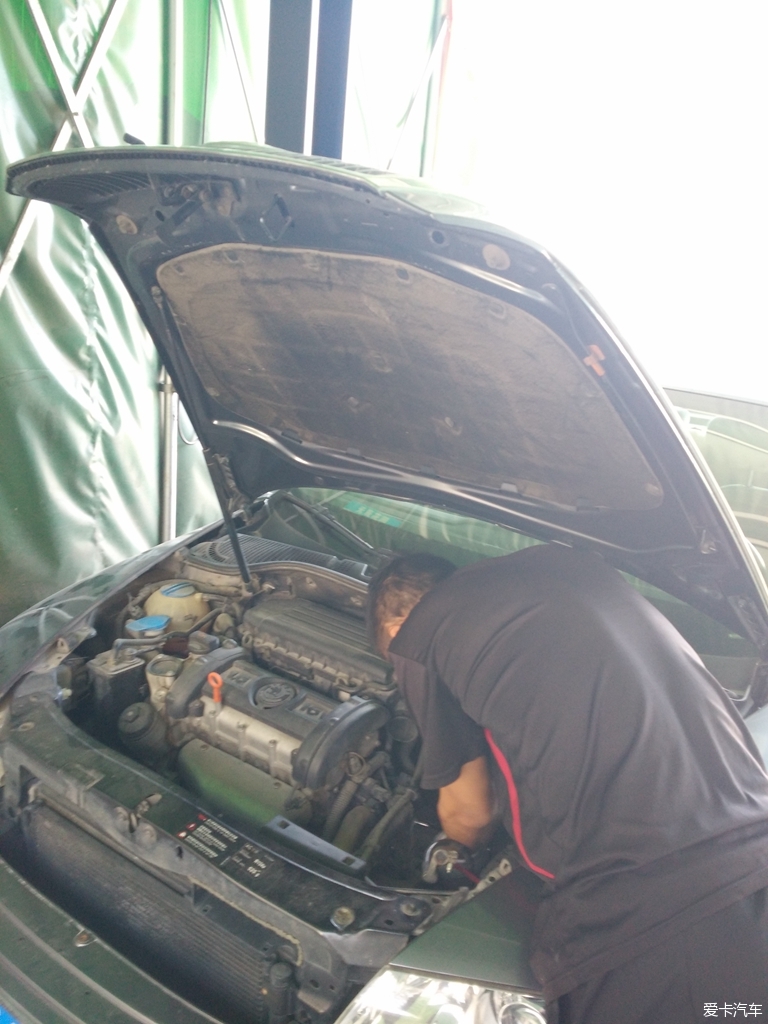

先拆电瓶、起动机

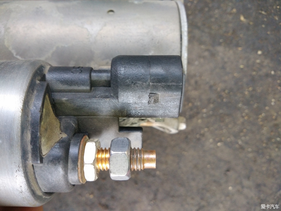

卸下的起动机,法雷奥的
起动机插头特写,这个插头比较紧,拆的时候要注意下,因为有防水橡胶堵,时间长了可能涨了以后比较难拆,可以把插头往里按一下再往外拔,我就是没注意,上次换三件套的时候被小工拆坏了,这次更拆不下来,最后只能硬撬的
被撬坏的插头,可以看到外面的塑料已经破了,外面修没办法,毕竟对车不熟悉,看在大米的份上忍了
拆轮子、两边半轴
抬住发动机
继续拆变速箱的螺丝

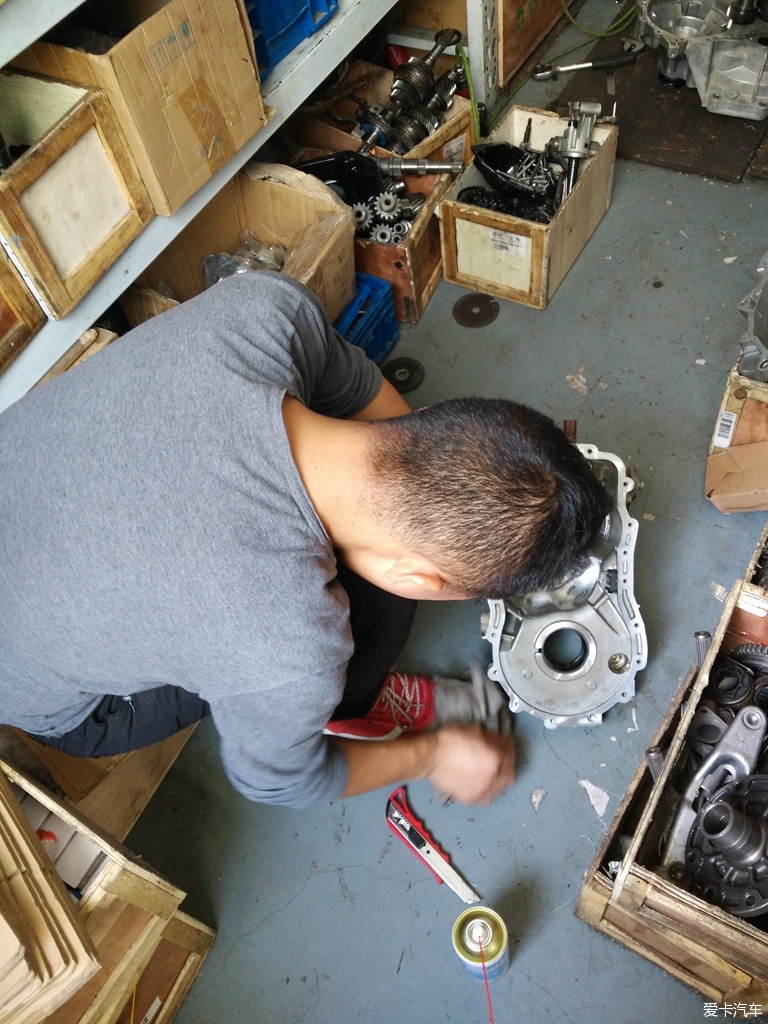

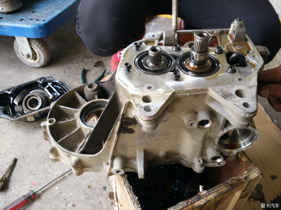

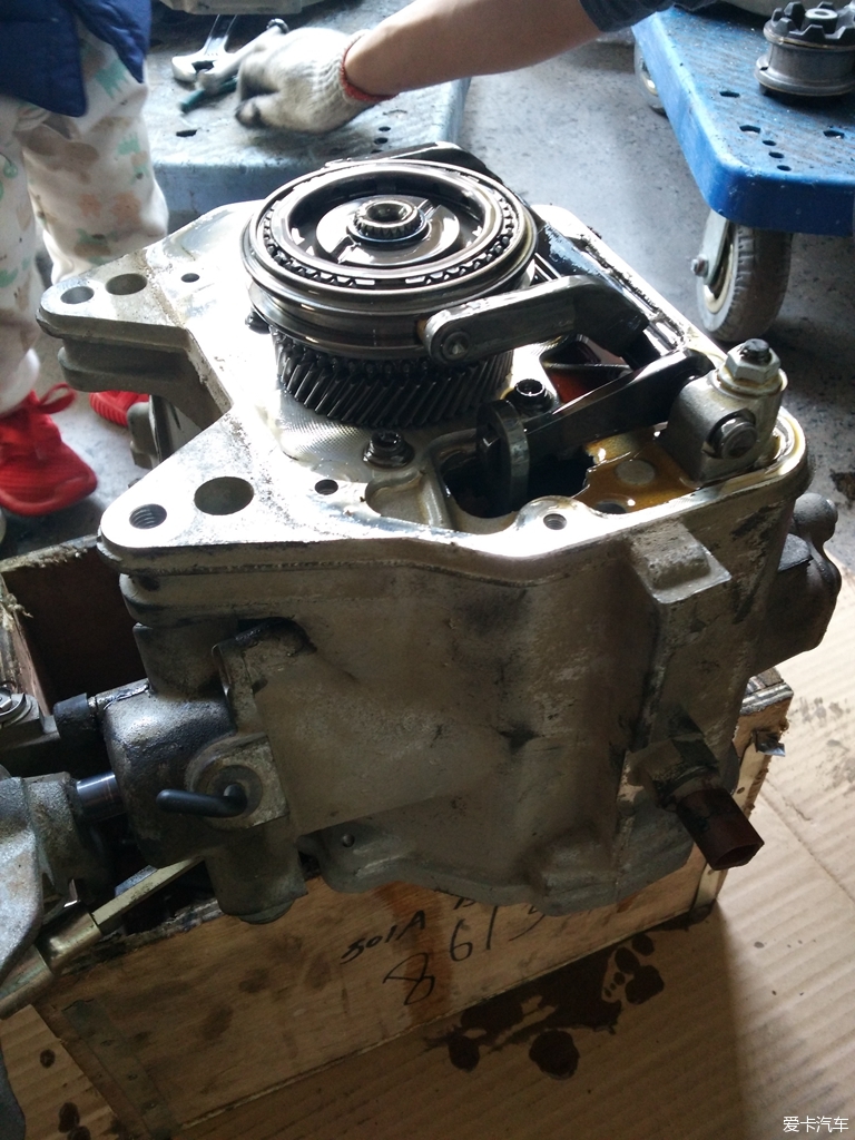

变速箱拆下后就拿去分解了,光顾着看没拍张完整时候的照片,等拍的时候已经解开了
13万2千公里的变速箱,6万的时候换了SGO套装,看来全合成变速箱油确实可以,修变速箱的师傅说这算很干净的了,这是刚分解开还没有擦的样子

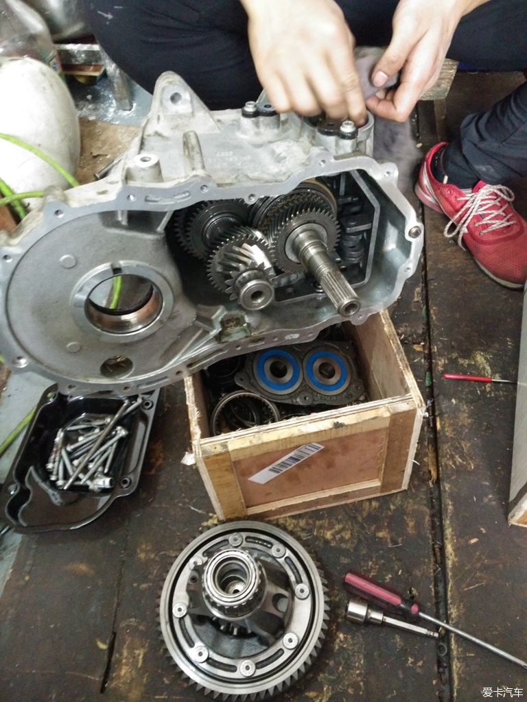

继续拆螺丝

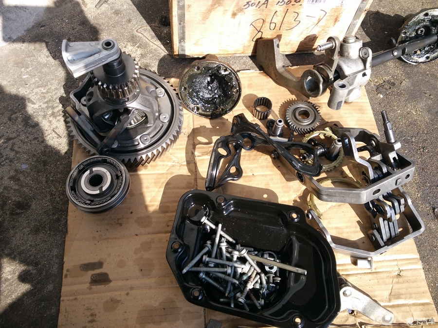

卸下的一个大齿轮,忘了叫什么了

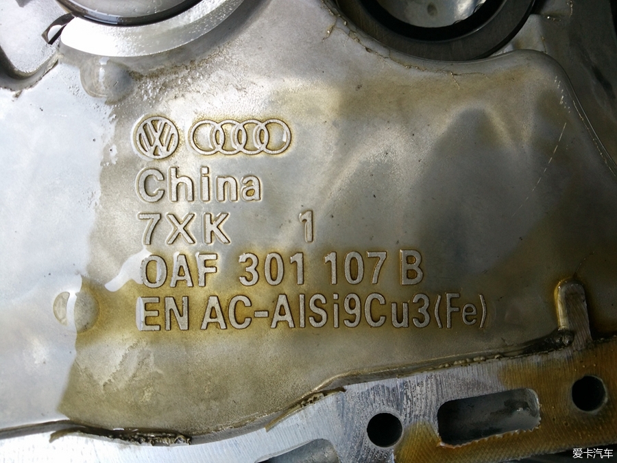

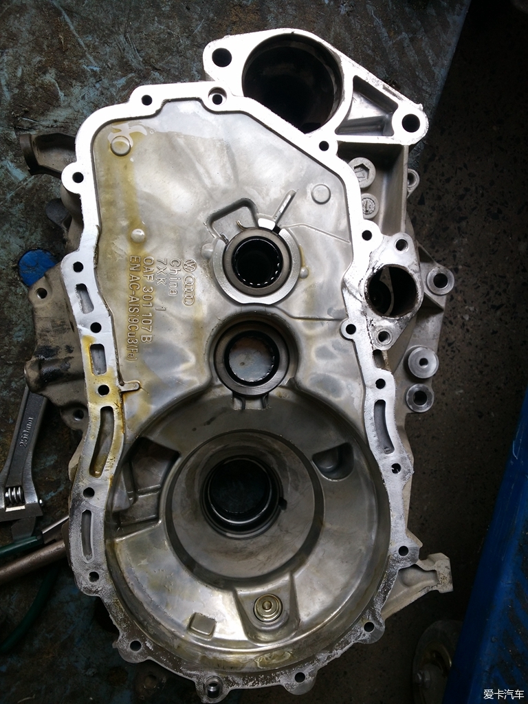

变速箱内侧标号,看来都是国产化的了,最后一排的元素符号是箱体成分?有铝、硅、铜、铁?
终于开到要换的连体轴承了,就是那个葫芦状的东西,很难拆
继续拆

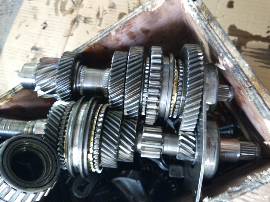

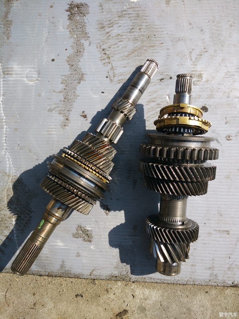

拆下来的一轴和二轴,可以看到是一起插在连体轴承上的
分解后的全套东西

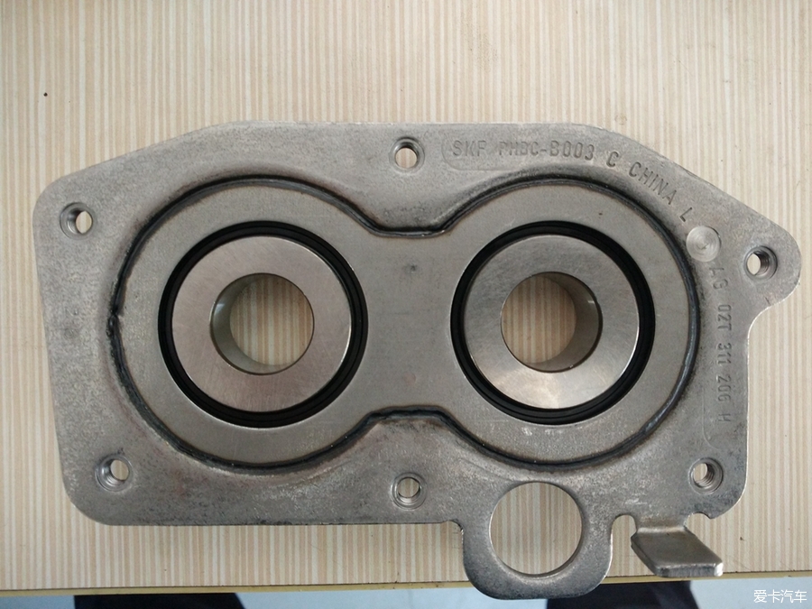

拆下的连体轴承
连体轴承背面,原配的是德国产,不过更换上的只有国产的了,不管了,好用就行
卸下连体轴承后,一轴和二轴也分开了

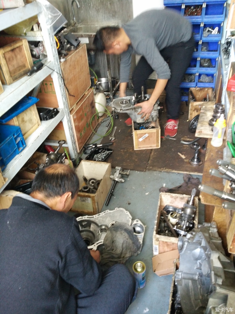

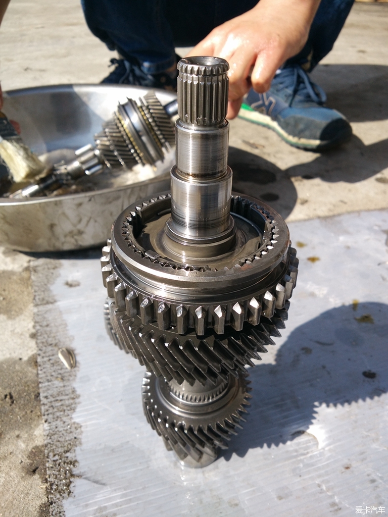

拆完后,全部用汽油清洗,把残留的油污等洗干净,可以看到洗完的汽油还是很脏的
洗干净的其中一根轴

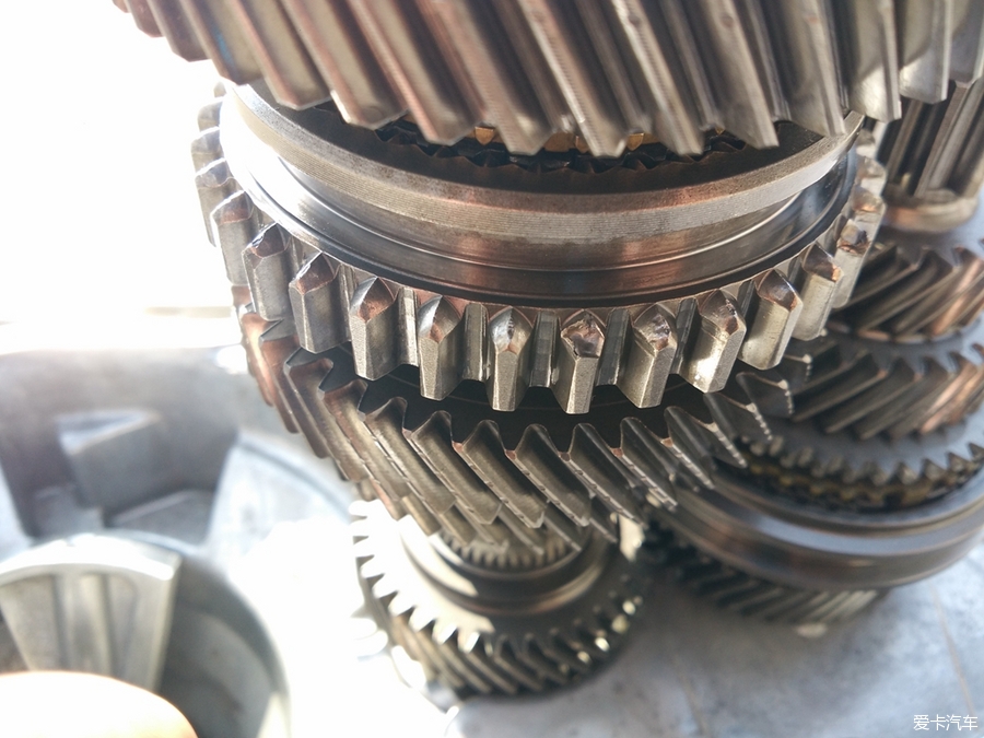

倒挡齿轮特写,可以看到有两个齿已经损坏了一点,师傅说这就是有时候挂倒挡进不去的原因,因为齿轮是两面斜的,正常从左右都可以滑进去,而如果正好滑到破损的这个位置,就进不去了,只能踩离合,转过这个齿轮就好了
清洗好的全套东西,接下来就是重新组装了
将要换上的国产连体轴承,也是SKF的,看做工也还可以
国产连体轴承正面,店家还拿出了一个副厂的给我看,对比了一下包装印刷等确实粗糙一点

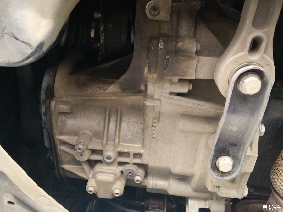

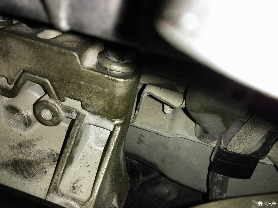

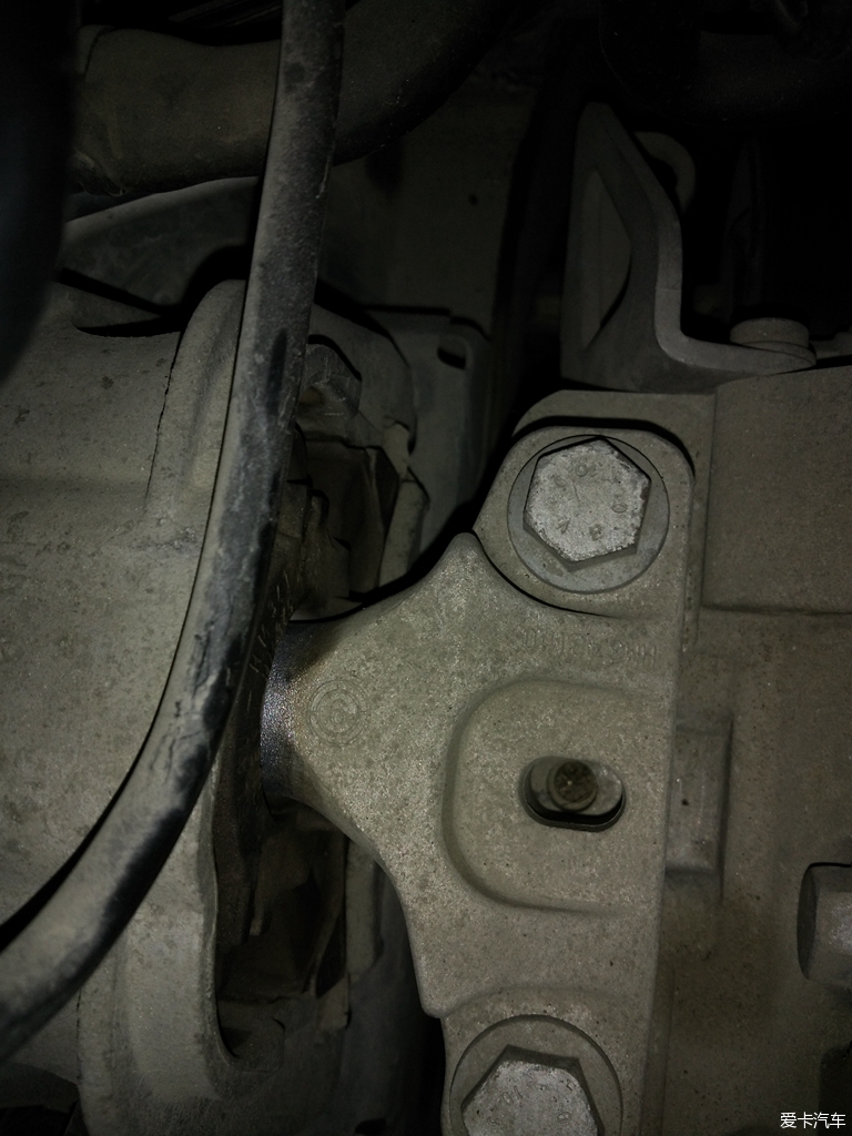

装回的时候没怎么拍照,不过最后发现有个问题,装好变速箱后支架位置没调整到原来位置,导致发动机支架多伸出了一些(银白色发亮部分),虽然修理工说没事,不过还是不放心,后来自己又拆掉电瓶重新拨正的
另一侧变速箱位置的固定螺丝,可以看到明显不在原来的孔位处
