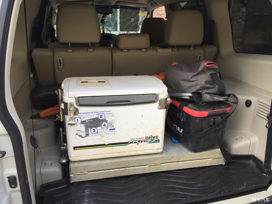

看看这空间,一套钓鱼装备精确轻松松,完胜我以前的指南者。

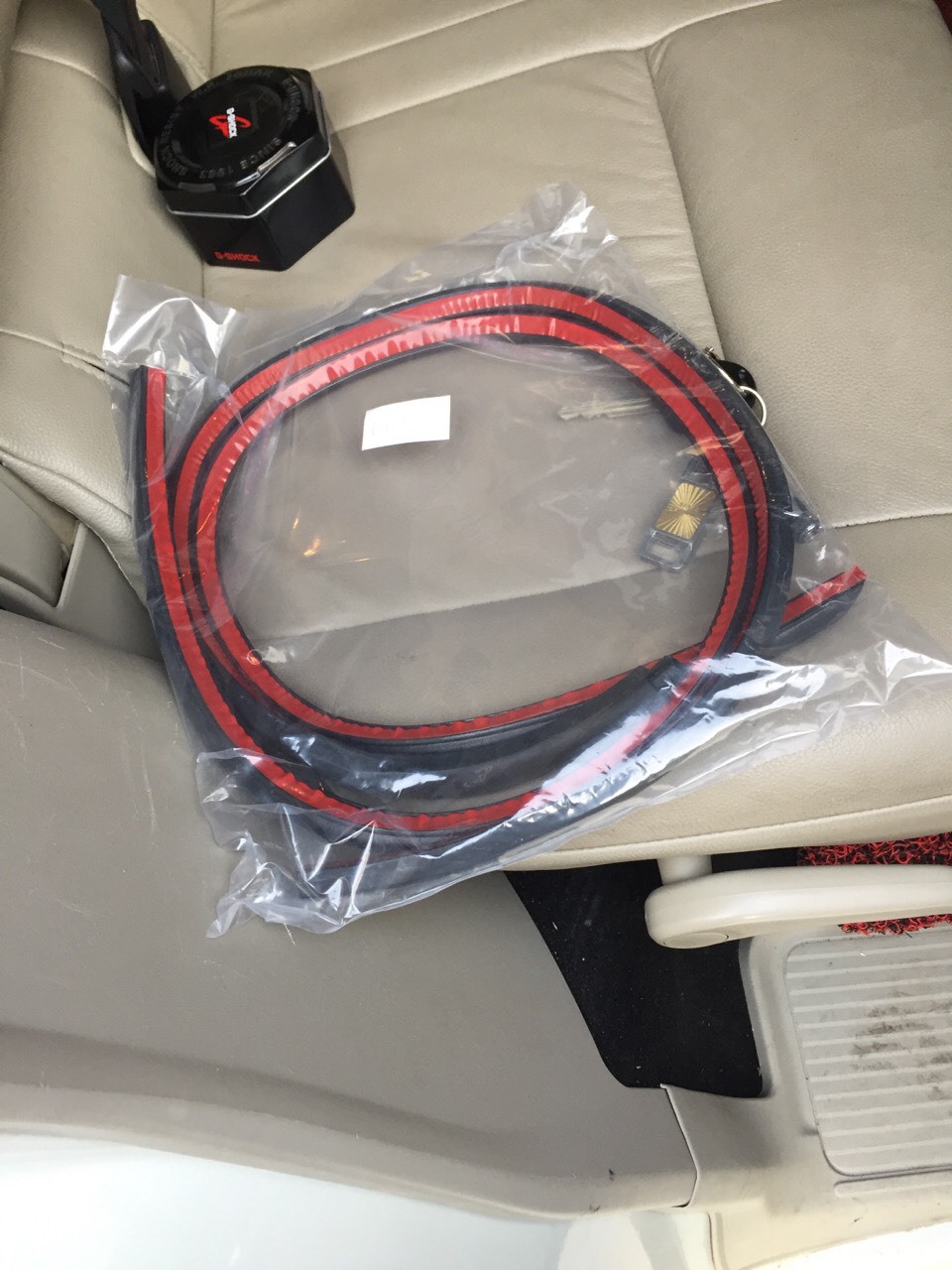

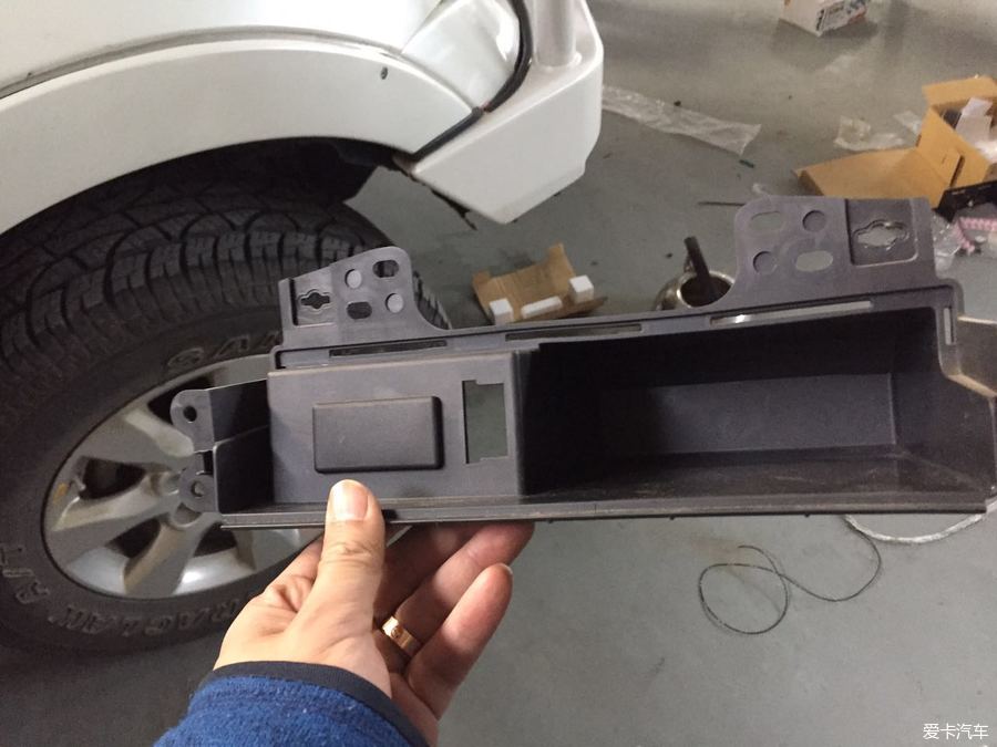

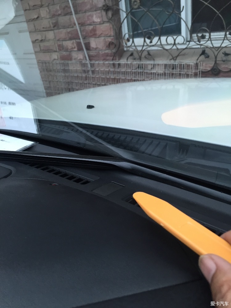

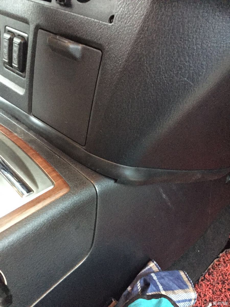

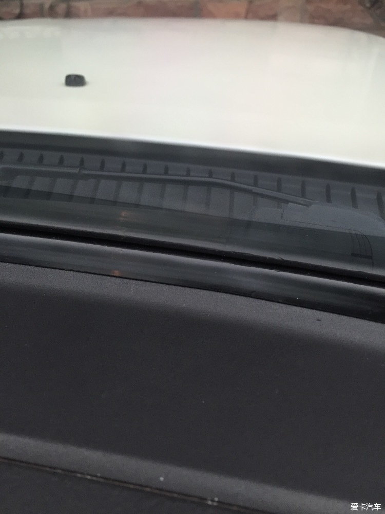

中控台密封条。每次上下车库的时候,搓板路引起的共振让我感觉整个中控台都要掉下来了,网上买了密封条安装后,完美解决问题。

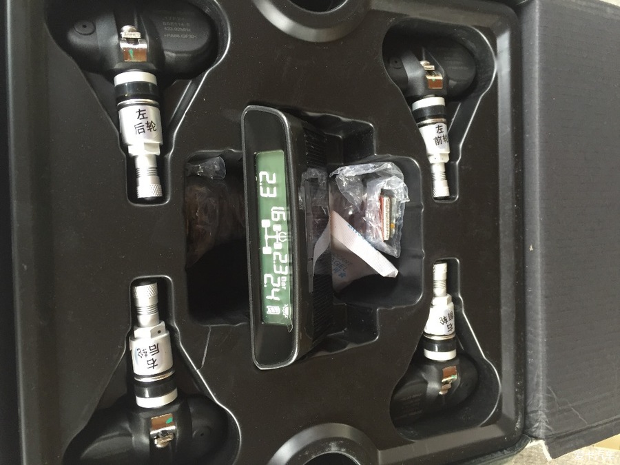

胎压监测。这玩意还是很实用的,以前我的轿车就装的,多次挽救轮胎。选择了太阳能无线款的T179,比高端款少了一个胎温显示,个人觉得胎温没啥鸟用,只是让你夏天的时候知道地下有多热。

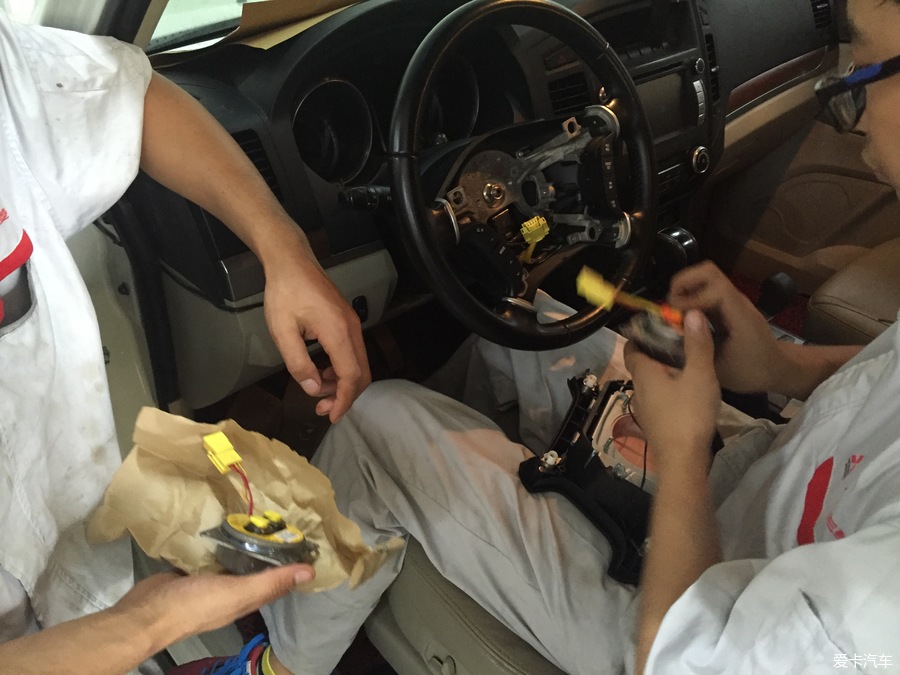

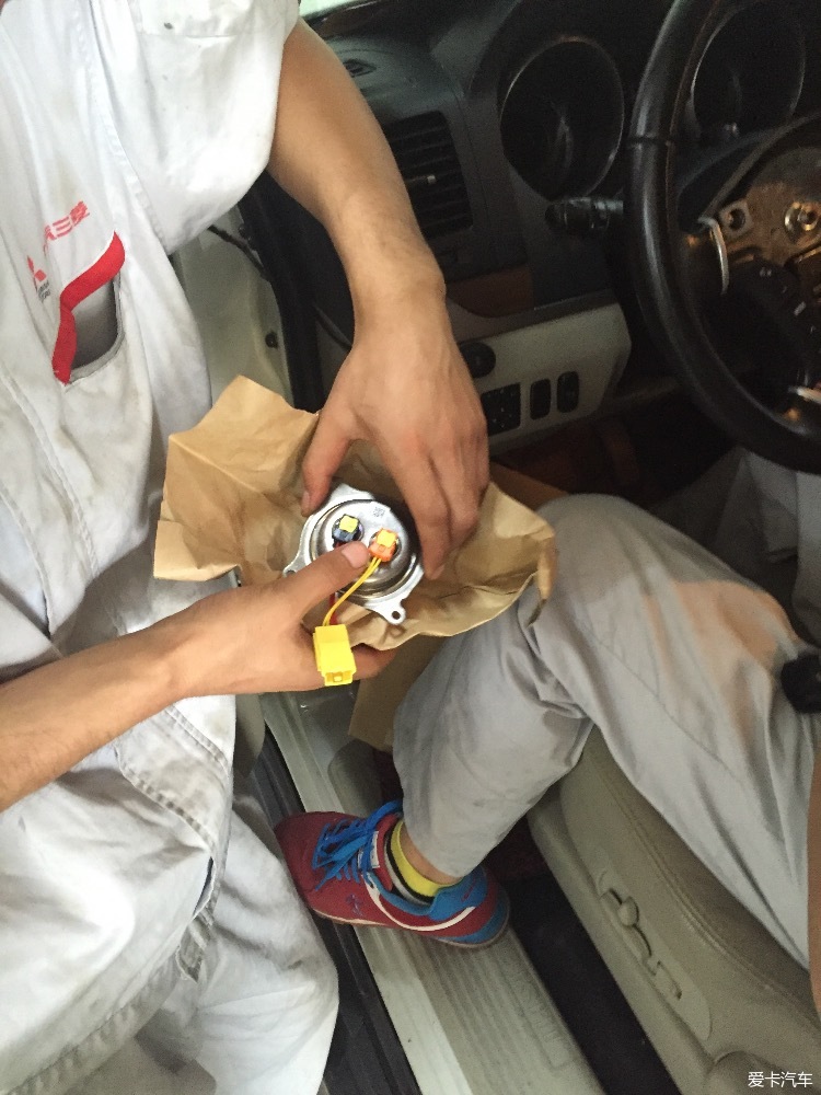

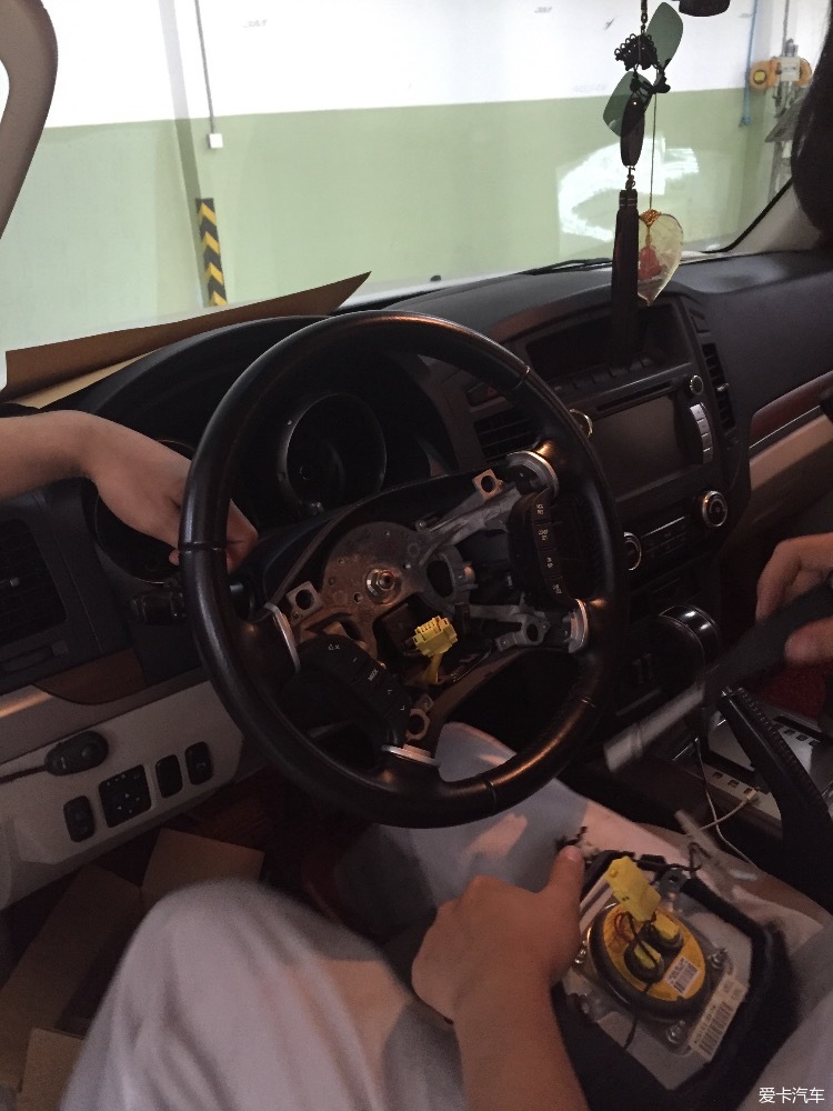

某日,路过4S店进去更换了主驾驶位气囊,这属于召回范围免费更换。全程15分钟,很方便。

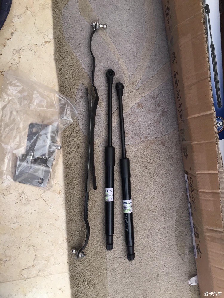

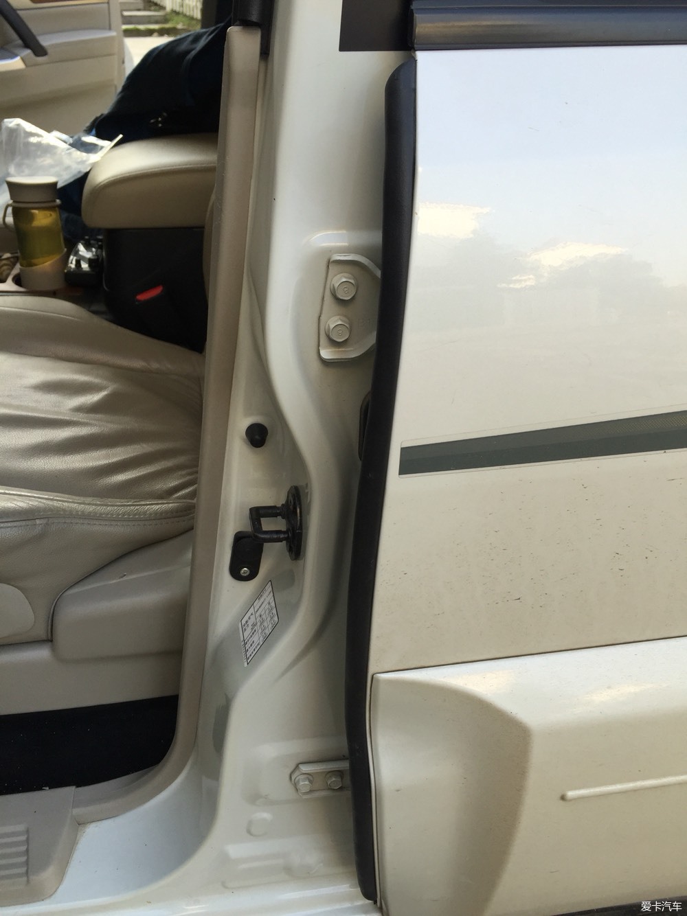

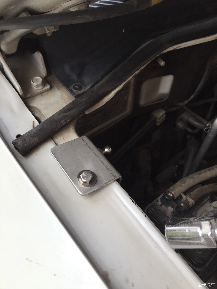

更换气压撑杆,这完全就是属于装逼更换类!主要是看到朋友的陆巡这个范,完全忍不了,果断加装,没几个钱 挺有意思的。

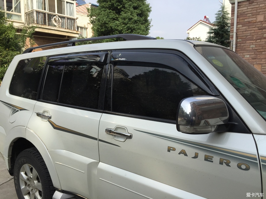

加装雨眉,对于抽烟的我来说这个玩意太管用了,高速120以后风噪大了一点点,个人不在乎舒适性,所以带来的这个困扰,忽视!再说谁没事天天跑120啊。
装了以后车子帅多了

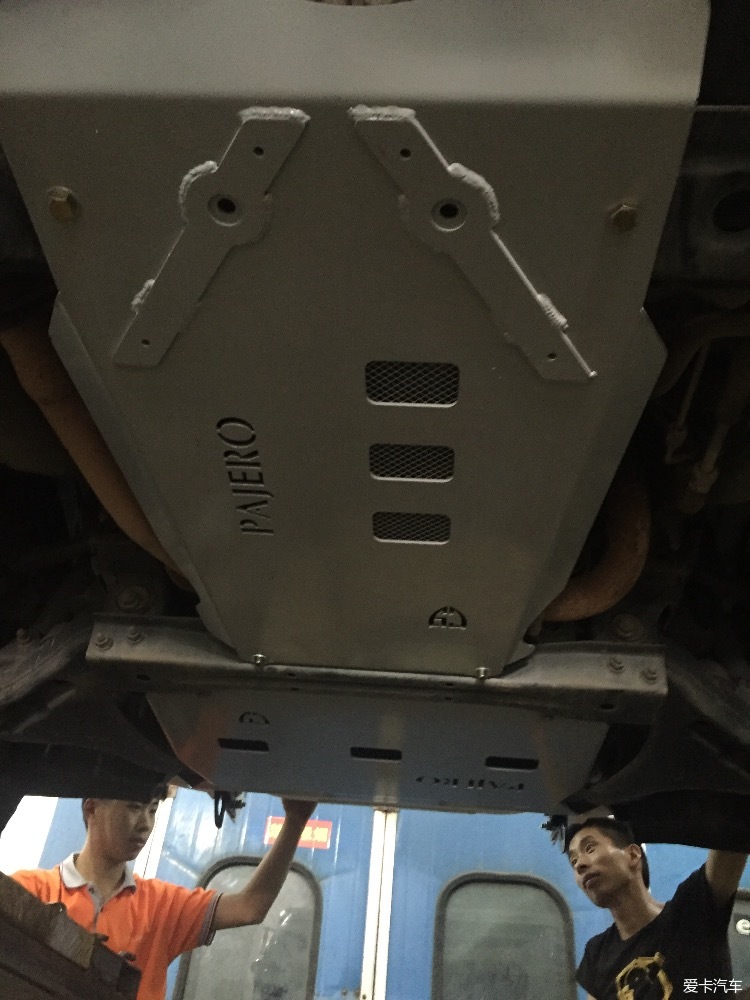

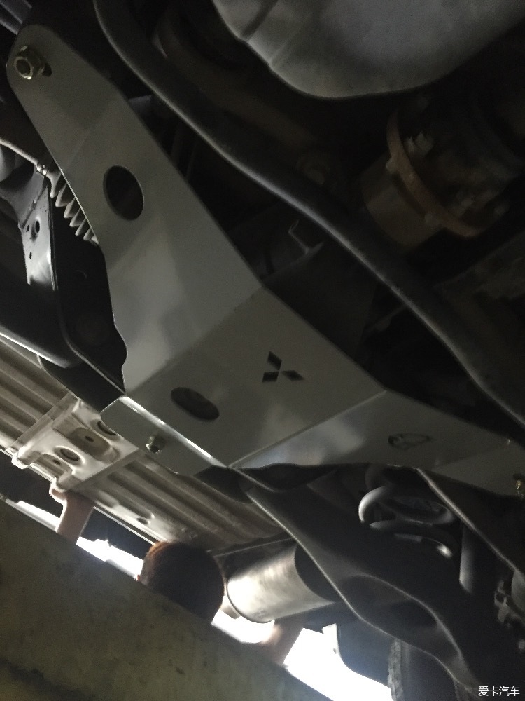

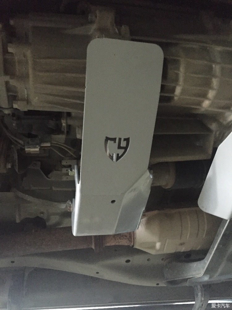

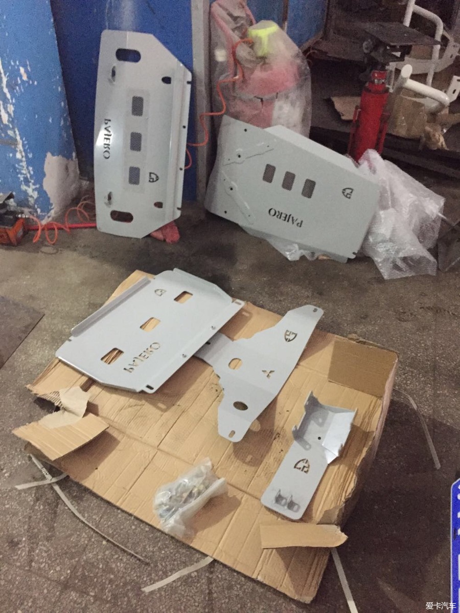

底盘护板。这是越野车必备吧,不多说看图。材料还是很厚的,足足4MM钢板,重量也是刚刚的。

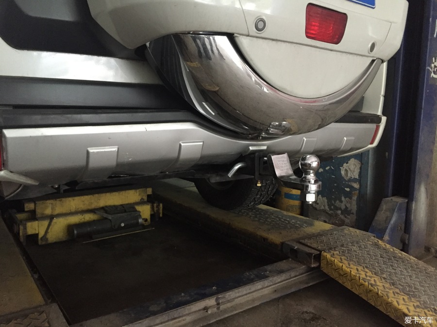

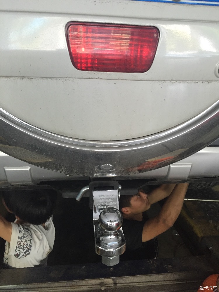

加装流氓钩,次高配车没有这个玩意,装一个以后搞不好整个露营拖车玩玩。后面想追尾的同学有福了,保证你的水箱以旧换新。

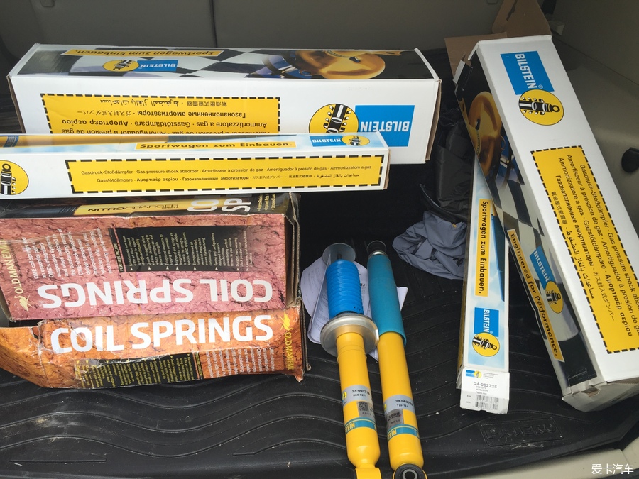

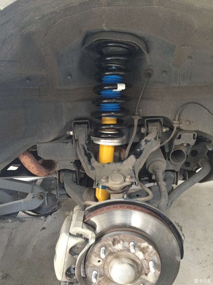

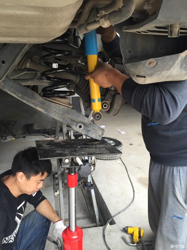

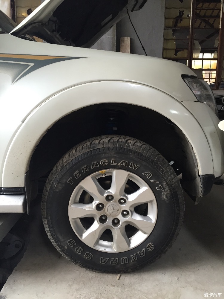

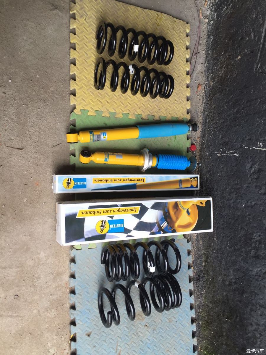

阶段性改装告一段落,就这样开了2个月。————————————————————————————————————————————————————————————————————————————2个月当中就在群里各种被毒,决定上两寸升高,外面的避震和弹簧种类太多了,各种头昏,加上我天平座本来就纠结,挣扎中。。。。此处特别要感谢浙江阿森的耐心指导;南京徐雷的无私奉献,把他77准备装的一套贝思登避震和OME中载弹簧转让给我。

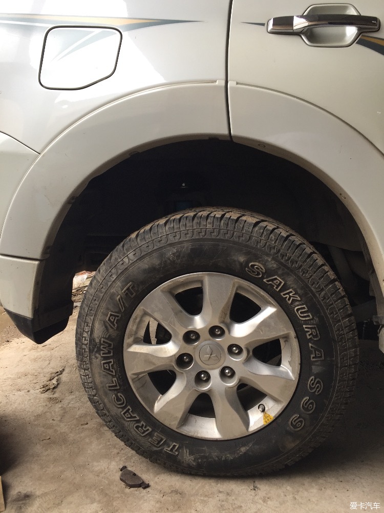

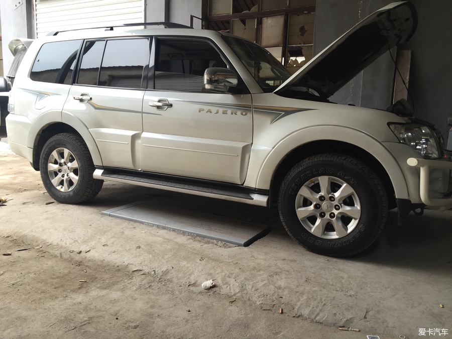

这是升高前的高度

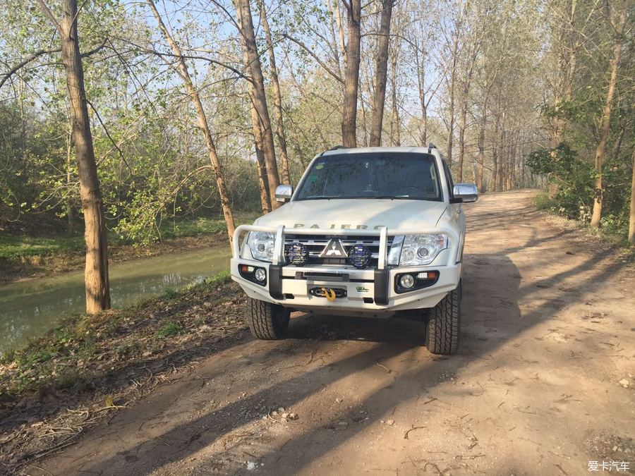

升高后,明显感觉高了不少。
装了后,感觉比原车避震要硬朗不少,转弯侧倾小了,路感清晰。更不用说的就是通过性更好!————————————————————————————————————

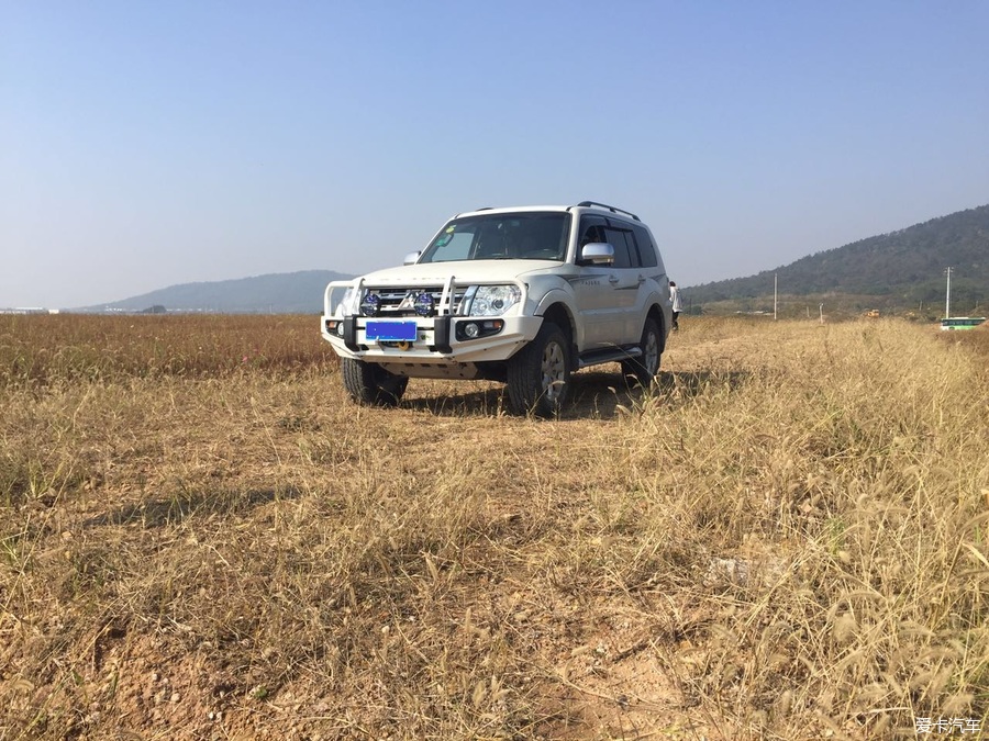

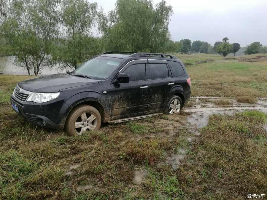

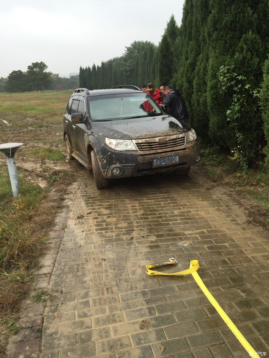

又这样开了一个月——————————————————某天接到老哥电话,“快来!我车陷了,估计也就你能拖出来”,“马到”就这样我屁颠颠的赶过去,一看傻了,才连续下了一周的雨,整个草地像沼泽一样,附近15米外才有硬化地面,拖车绳才九米长,硬着头皮我车开到草地上开拖。挂低四,瞬间我的车也开始刨坑,解开拖车绳,多亏了我装的是AT胎,好不容易我才爬出来,这样拖就是找死。还好又来了一个朋友,两个拖车绳连起来,我车在水泥地上,才把这车拖出来。
看来要救人还得自己过硬,唯一的解决这种情况的方案........绞盘!(要不白瞎了我的升高和弹簧)

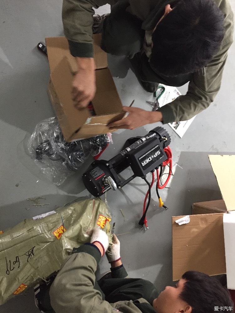

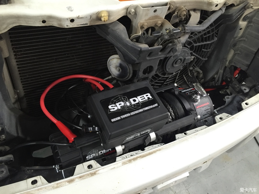

各种研究比较开始,沃恩、T-MAX、国产的蜘蛛,考虑到自己不豁车,绞盘利用率低的情况下,选择了性价比不错的蜘蛛潜水12000磅迪尼玛软绳无线遥控。

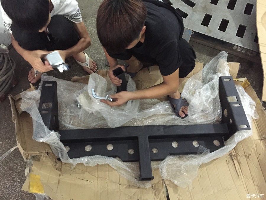

三天到货,卖家送支架和配件

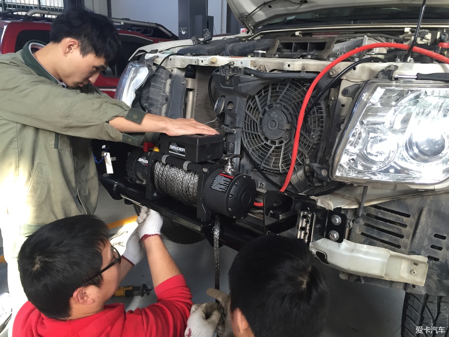

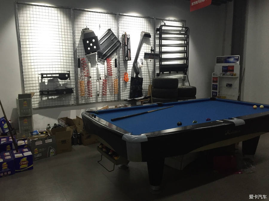

二话不说开装,这次由于装备比较专业,选择了我们这里的星XX改装厂安装。厂里停的都是牧马人、吉姆尼、途乐之类爆改车,我的车一开进去感觉就像一个学生妹,稚嫩、青涩!

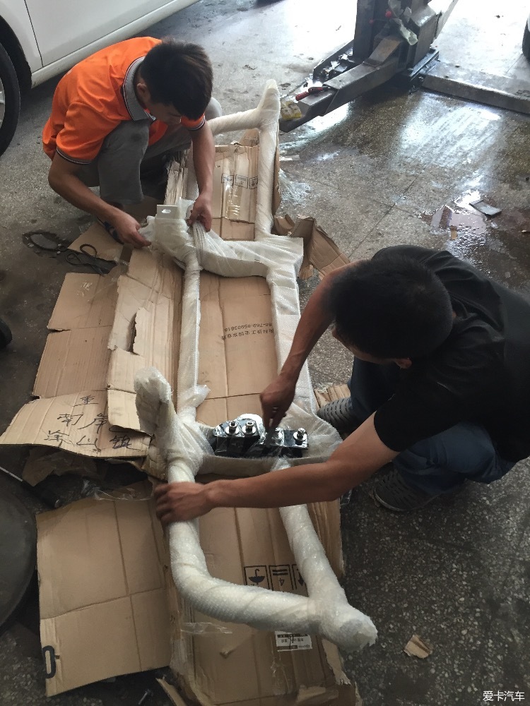

先拆箱

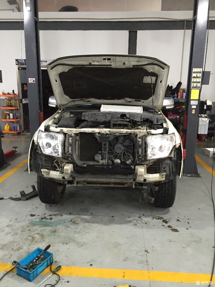

再拆车

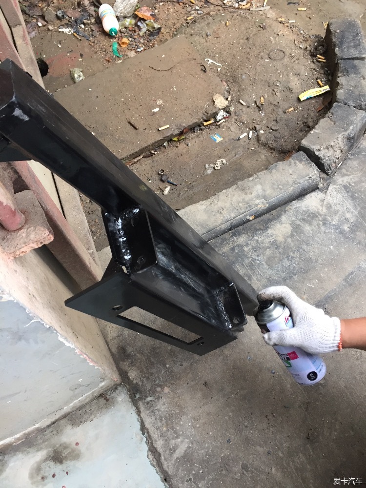

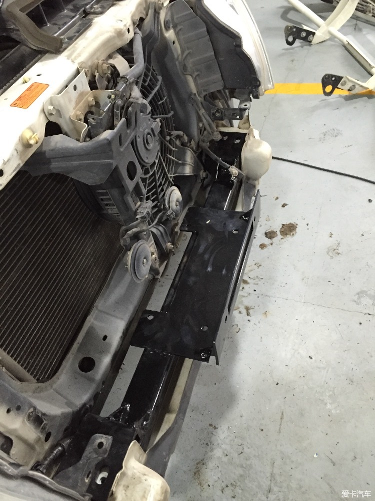

加固支架,送的支架再加两个支撑点
安装支架

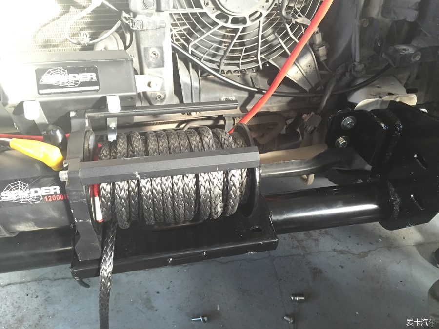

上绞盘

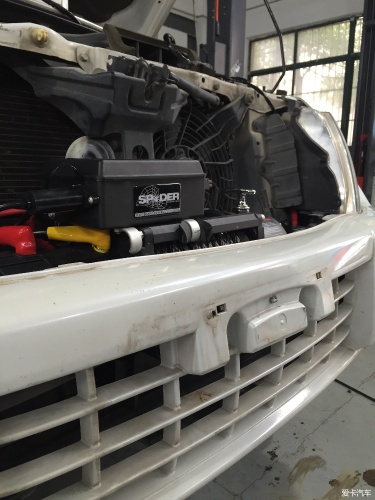

好了出问题了,厂家送的支架结构有点问题(也许是我不会装,此处不能黑厂家),装好后绞盘位置比较高,这样绳口和牌照没法装,绞盘的控制盒顶着中网,中网也没法固定到位,怎么办.......

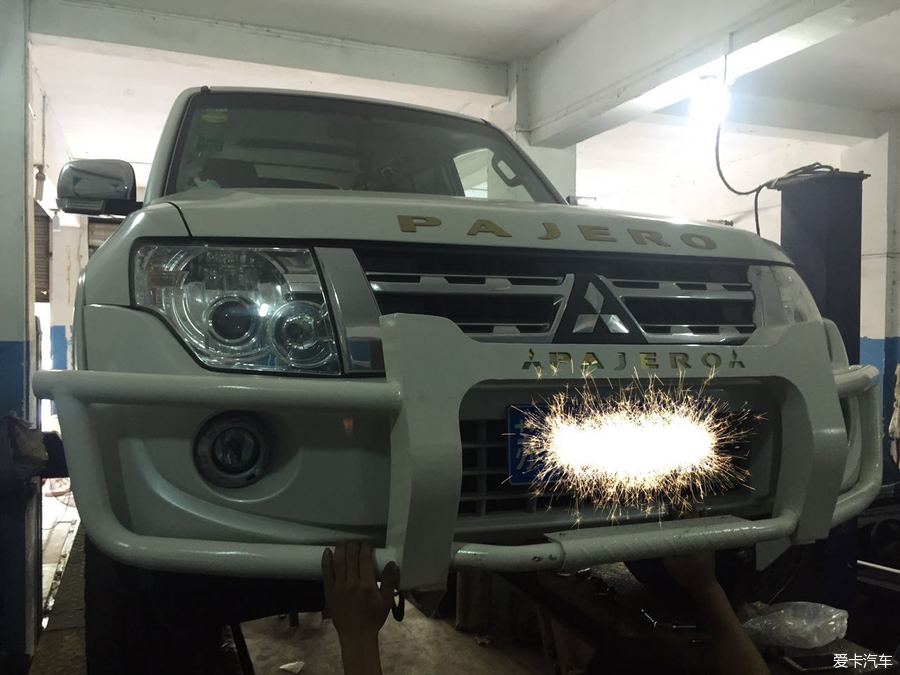

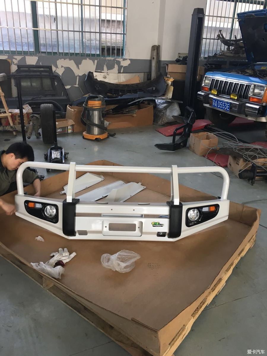

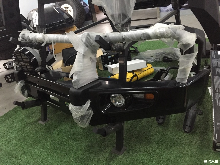

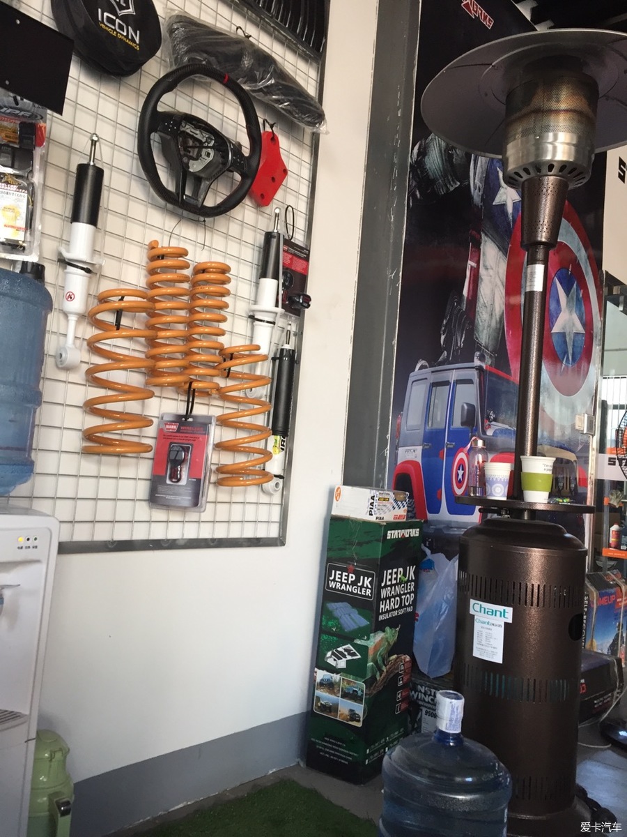

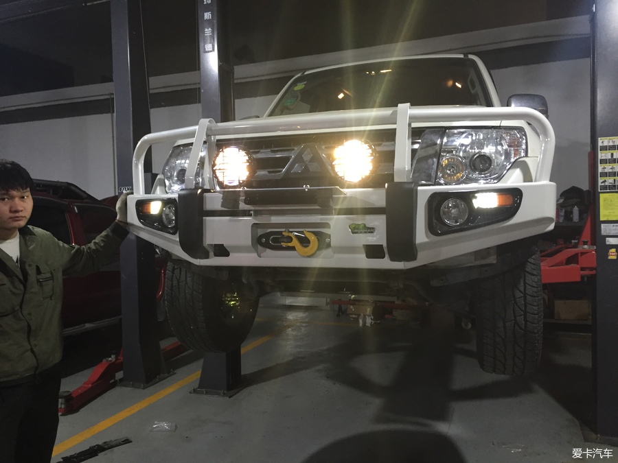

正好在他们那看到这个玩意了....澳洲钢人牛栏款护杠,仔细对比了一下ARB的杠,做工配件基本一致,估计一个厂出来的,对于我这种强迫症的人来说,这就是毒药,还是现货毒药!
不管了,贵也上!,一步到位防忽悠!
车子原前杠和中网用各种扎带固定好后,我把半成品车开走了,三天后星XX帮我做的原车白珍珠漆完工。
中午12.30开工,晚上9点结束,真心是细活。
漂亮啊!!
钢人前杠配备绞盘支架安装

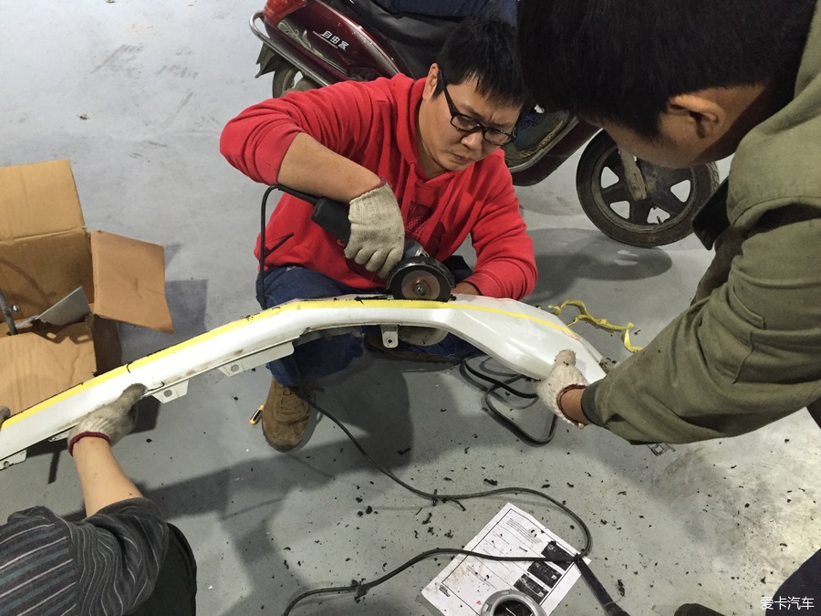

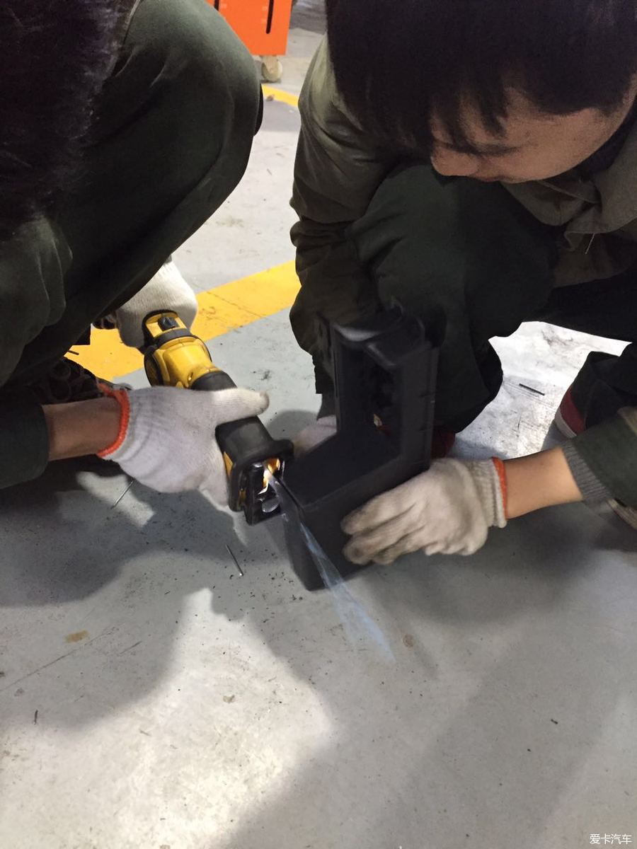

原车杠裁切,有点小心疼。(红衣服的是星XX的大神——大苏同学,做事认真,技术靠谱,台球打的一般

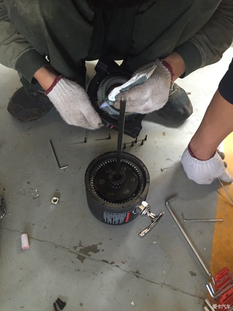

由于绞盘离合扳手有点碍事,拆装绞盘,改变扳手位置,绝对技术流!

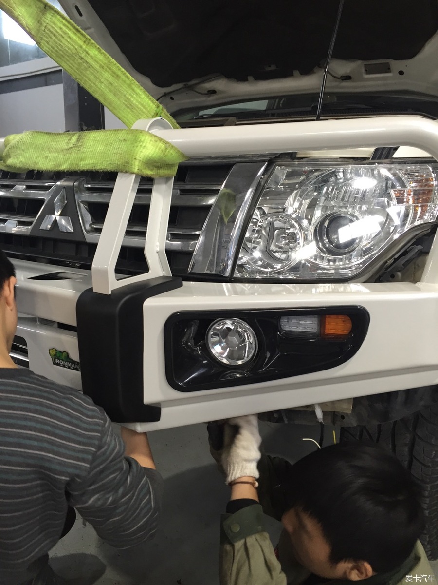

比对位置

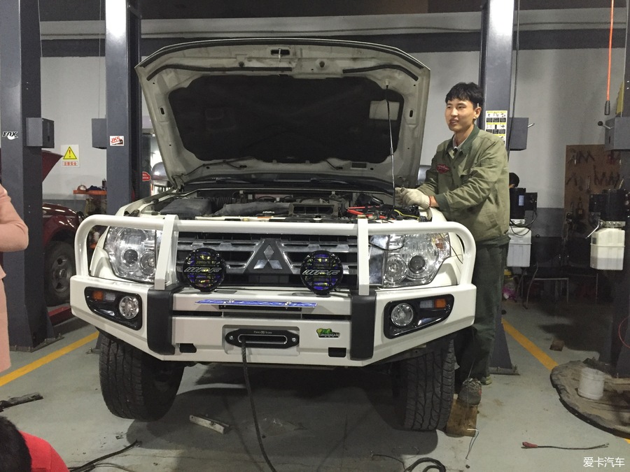

基本完工,临时加装了一套IPF的968,要不光秃秃的不好看!
前杠自带日行灯和转向灯,我车老款没有日行灯,这样增加一个功能,但是原来的大灯清洗没了,我觉得没什么卵用!

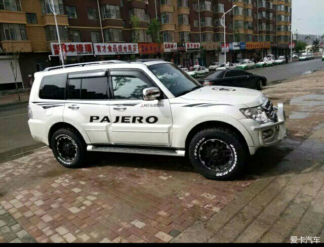

帅的嫑嫑的!
强迫症终于痊愈了!!

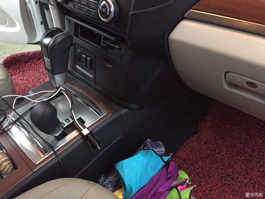

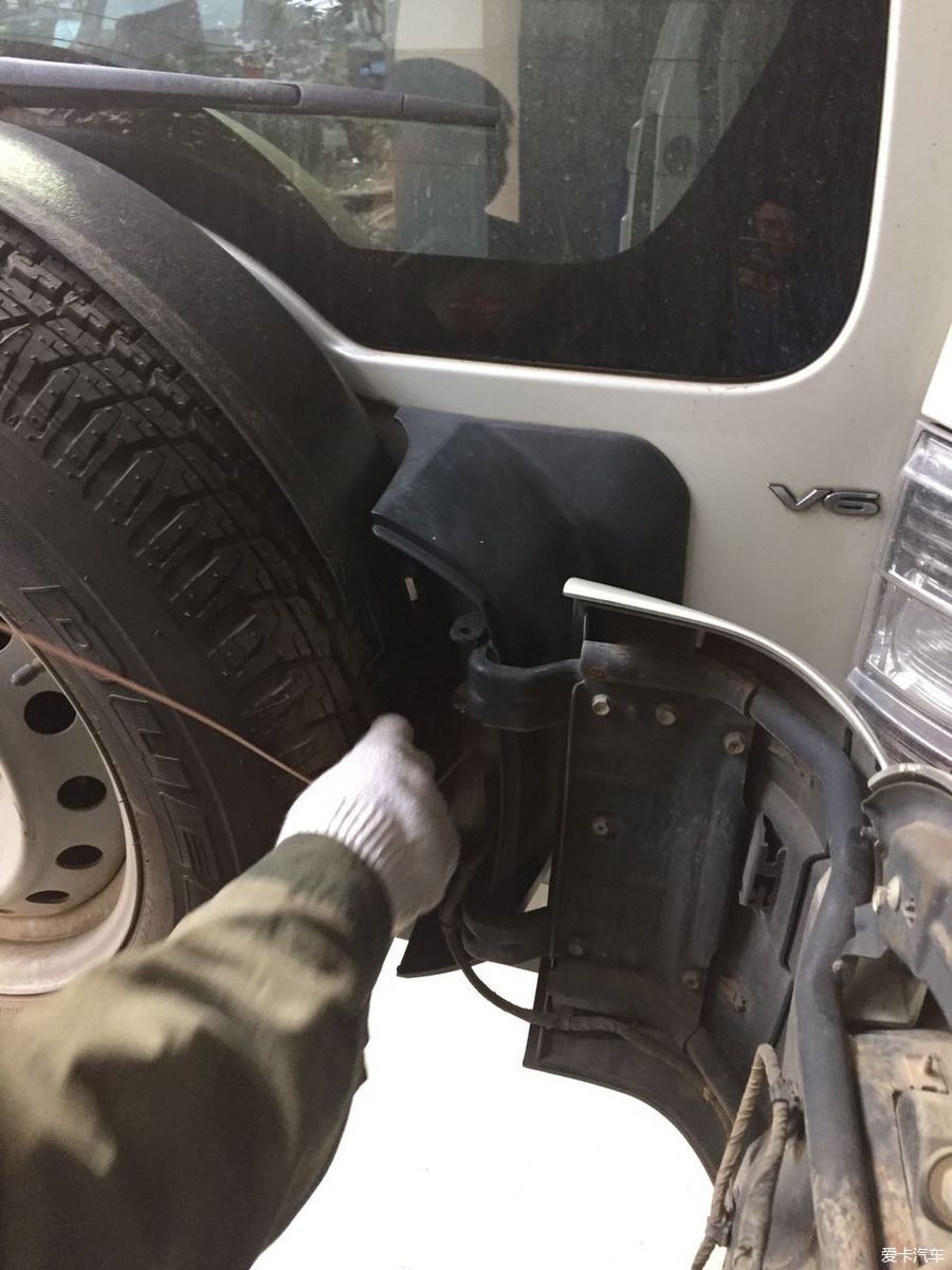

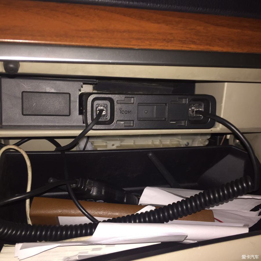

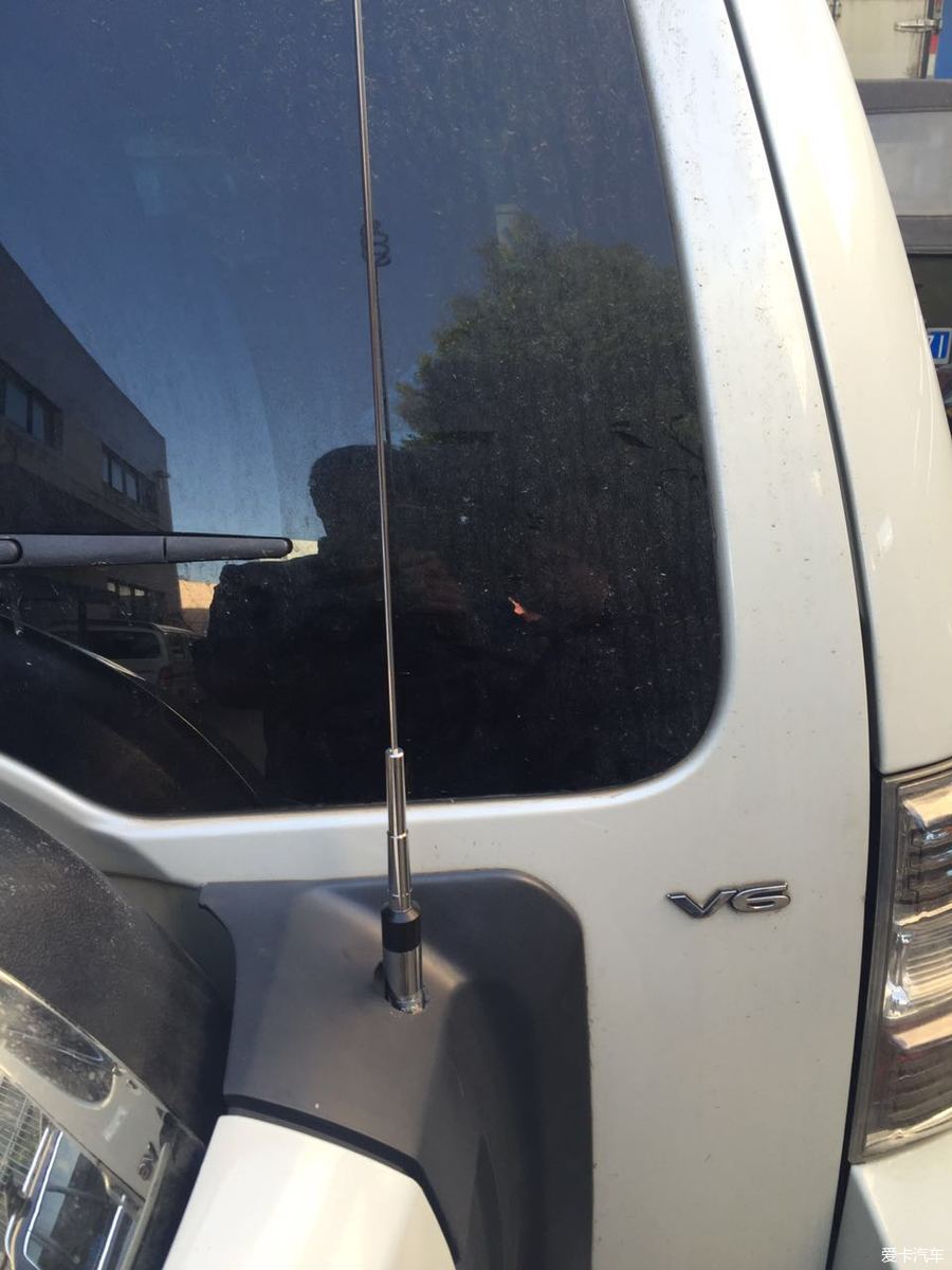

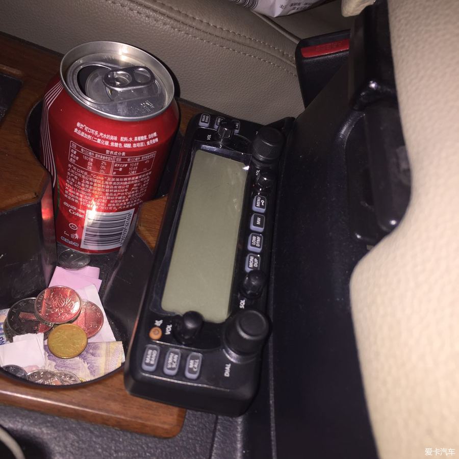

八重洲7900和ICOM2730E选择,最终选定双守的2730。顺便换了一套PIAA喇叭,原厂喇叭声音实在难听。这喇叭不是车里音响,是鸣笛喇叭,插一句原车的音响也非常LOW,半年前换了一套摩雷听宝的音响,效果好多了,此处不发图了,懒得找!
天线位置
主机位置,副驾储物箱上面一个空格,不过需要裁切,裁就裁吧,不过位置很完美
控制面板位置,很完美!

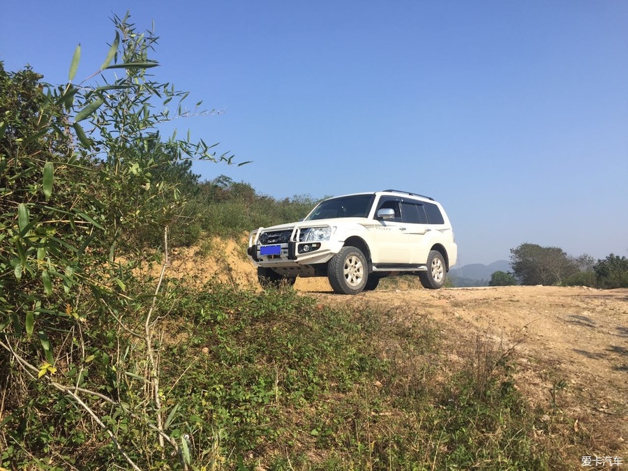

车子的折腾这才终于搞一段落,每个人对车子的要求不同,自然改装的方向也不一样,我基本是一切从需要出发,这样的改装和牧马人的兄弟比起来就是毛毛雨。但是我不豁车不玩极限越野,最多钓钓鱼自驾游一下,这点改装内容已经足够了。
