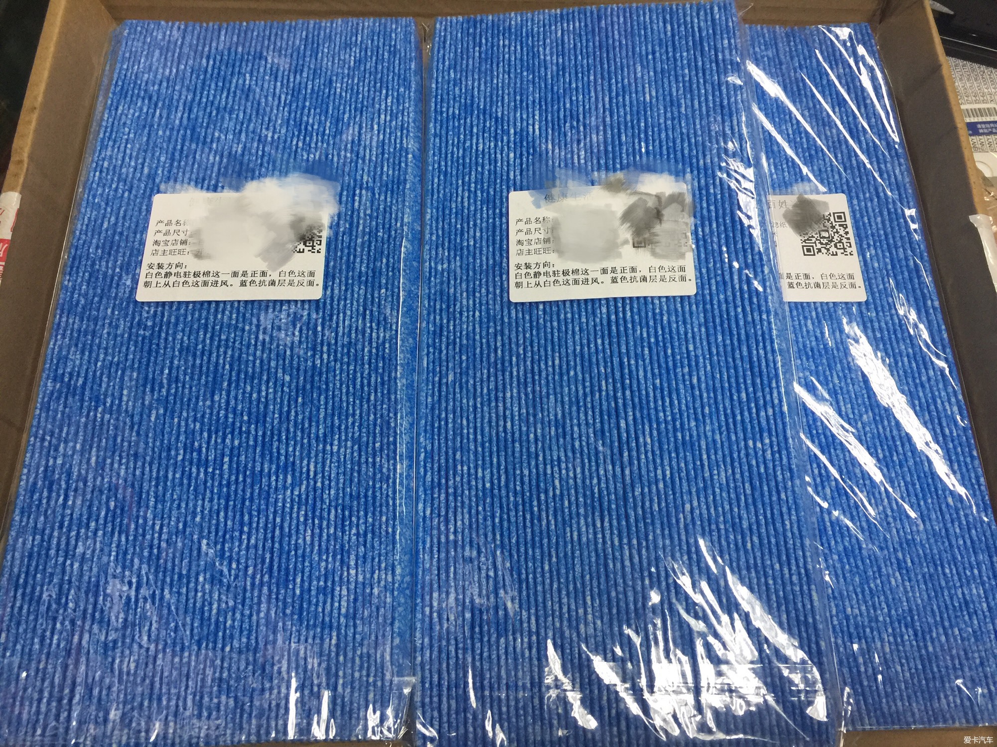

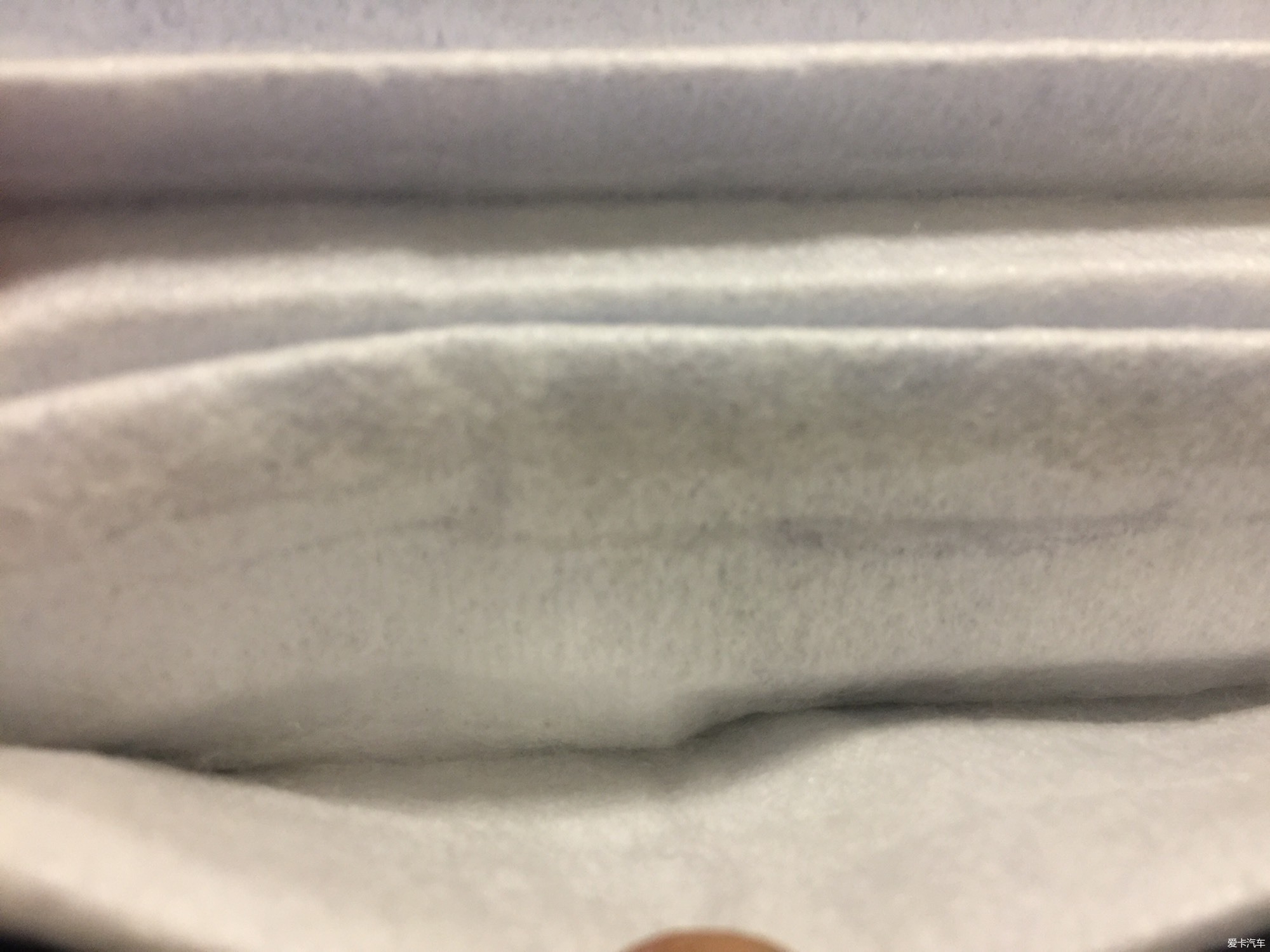

滤纸继续去原来买的那家看,居然升级了,还有一层蓝色抗菌的

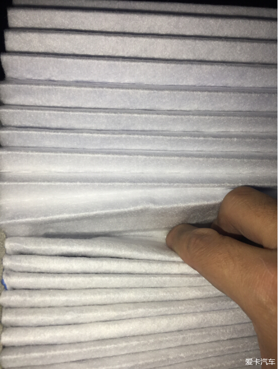

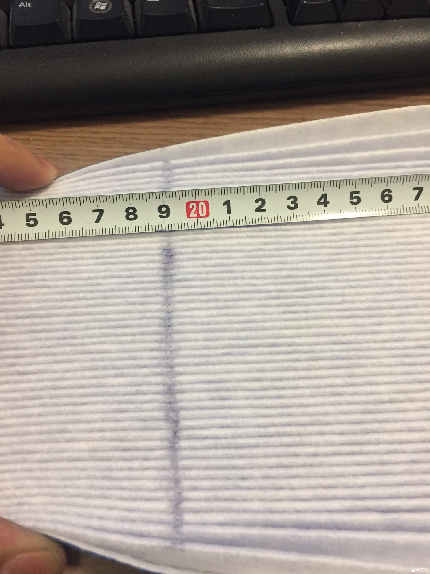

新到的滤纸,折高只有12-13mm的样子,蓝色是背面,抗菌层,白色是进风面,静电驻极吸附,

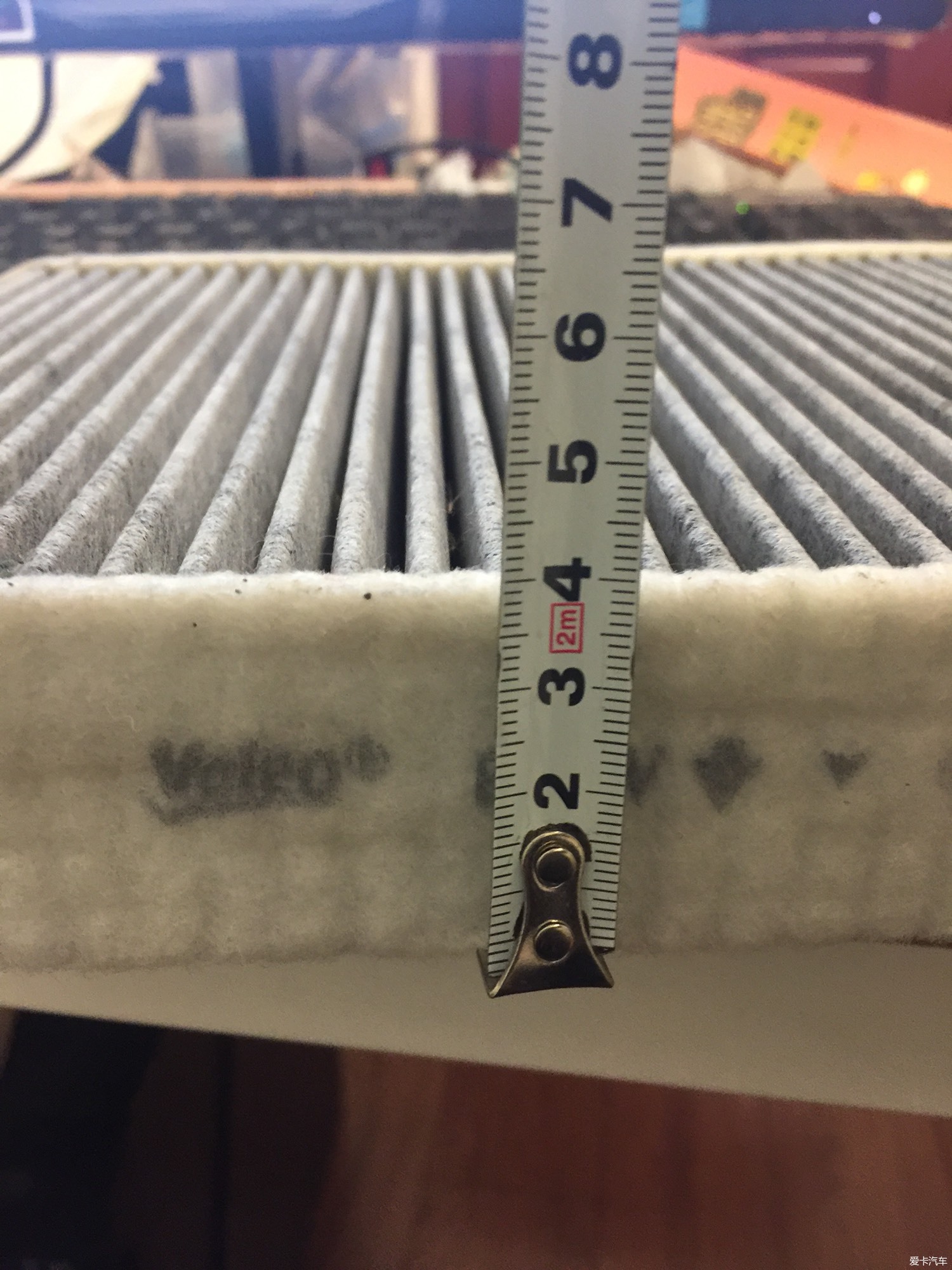

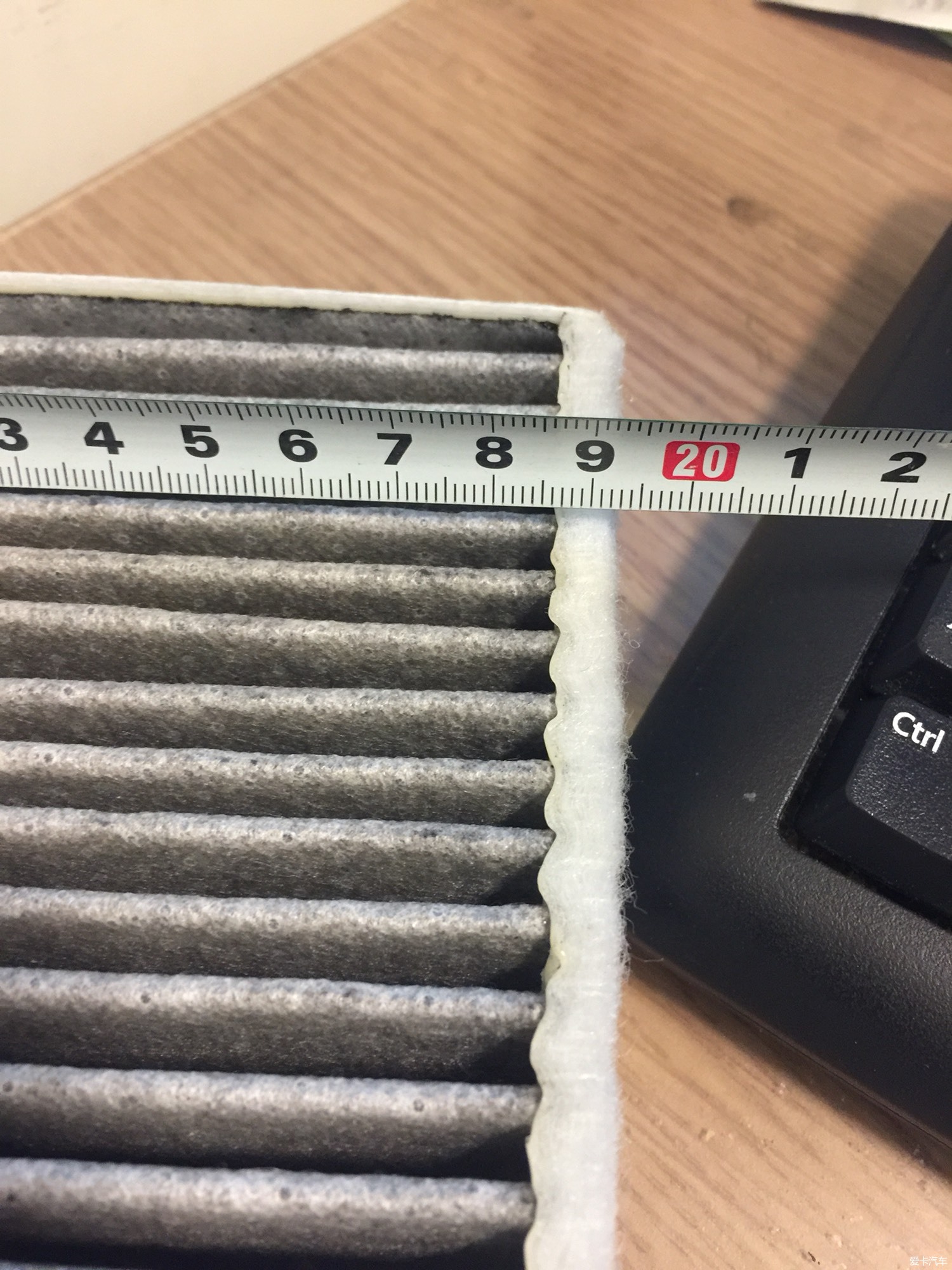

原厂空调滤芯高度是40mm的样子
宽度接近19mm
特写
开始划线
划线,准备裁切
切了,比一下,再继续切

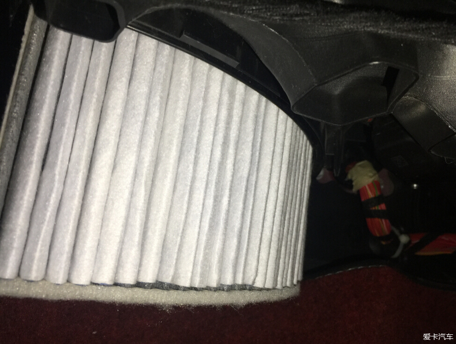

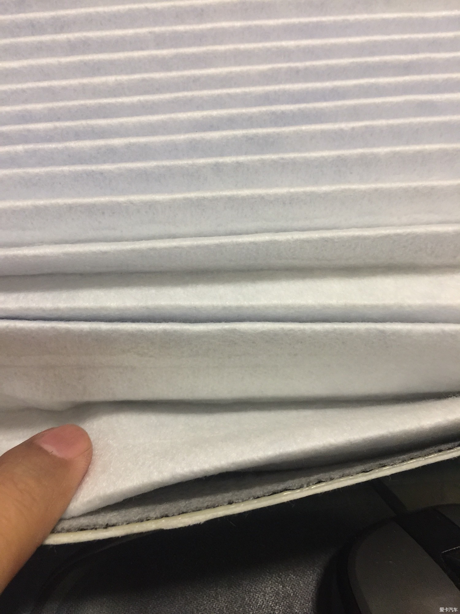

切好了塞进去
用了三个折塞进去

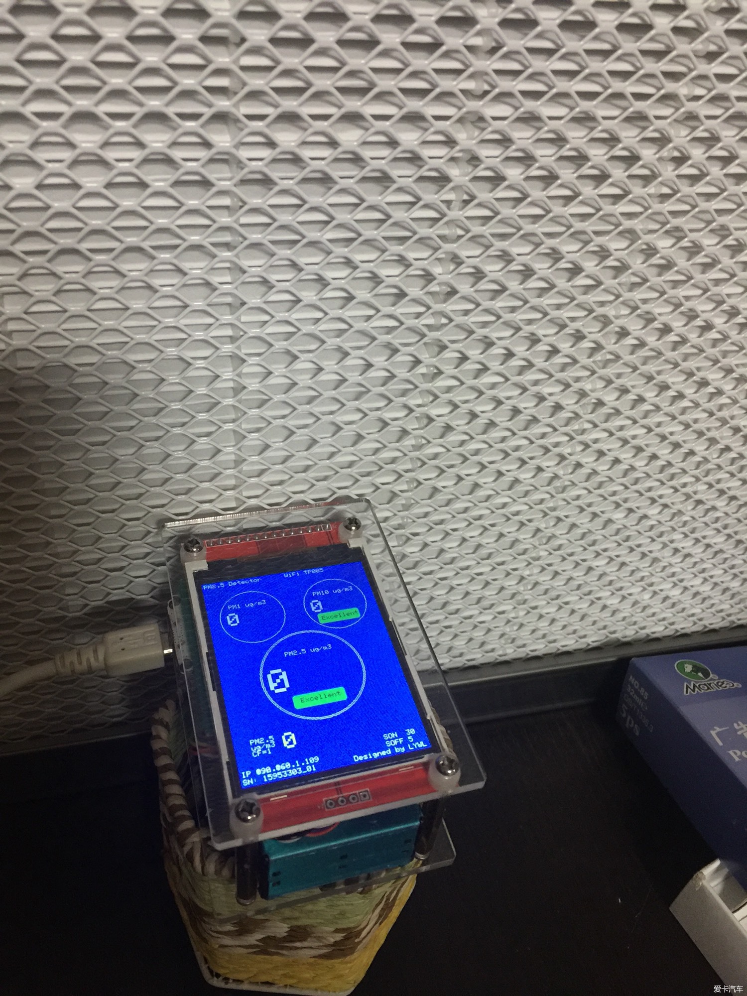

准备下去弄车子的空调滤芯,顺便看一下家里的新风口的数据,0000

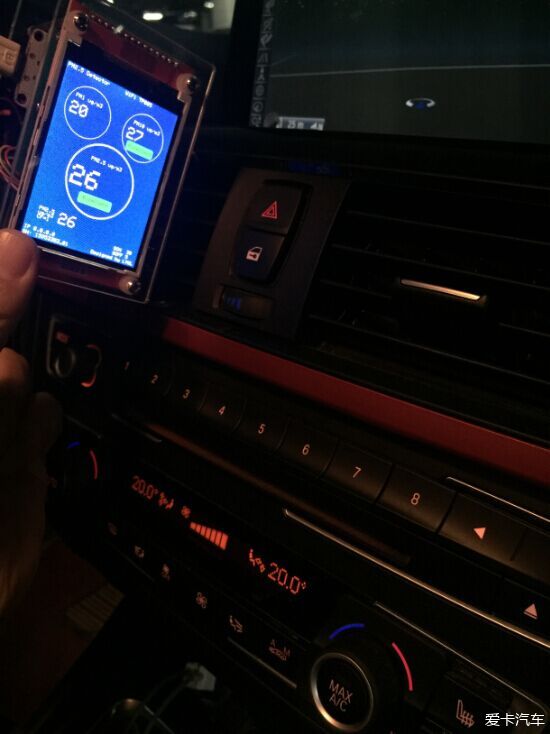

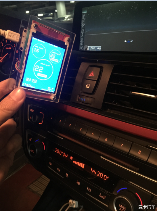

首先说明一下,所有测试都是最大风量,外循环模式,我是开着副驾门的!不测试内循环模式哈,内循环我就直接人肉净化了,和空调滤芯关系不大!
先测试一下现在车上的绿荫格空调滤芯

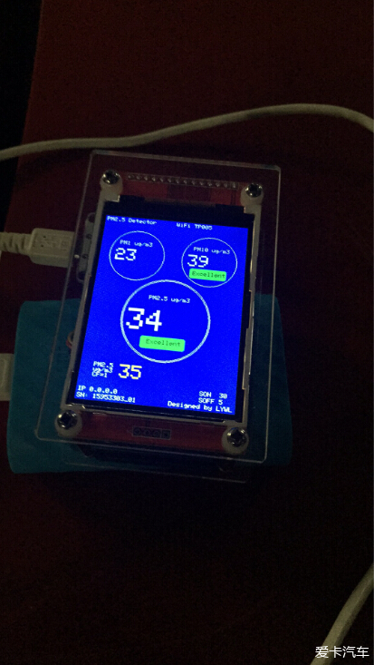

这个是地下停车场的PM2.5数据,34,还不错,昨天的整体天气情况好
直接开机,这个就是空调出风口数据。。。我勒个去。。。
一会降到22了,这个就是最低的数据了,没有更低了,过滤效率只有35%

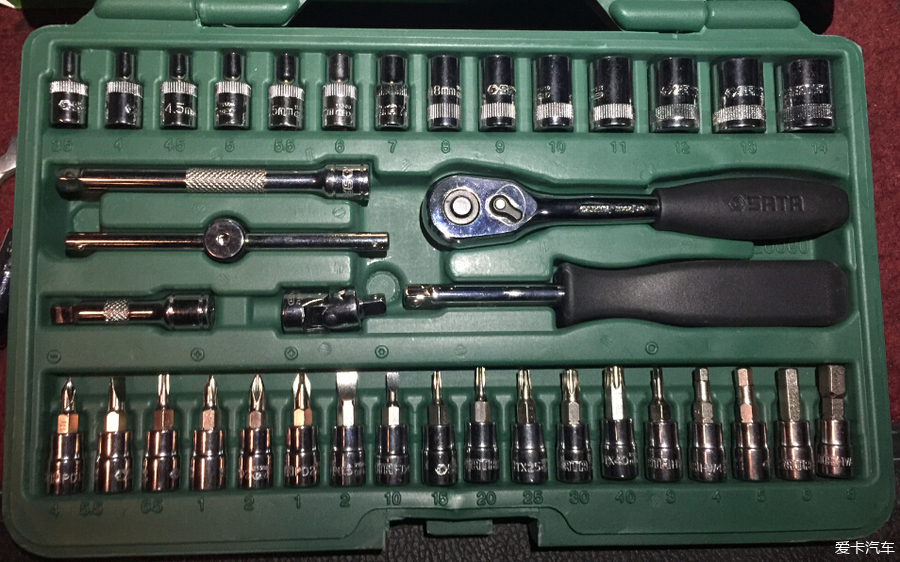

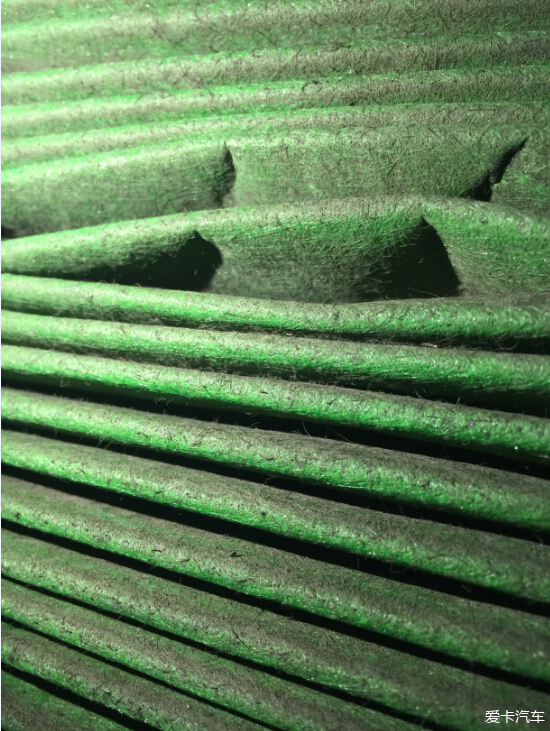

原来绿荫格的包装还在,里面装得是用了2周的原厂空调滤芯,工具继续用世达套装

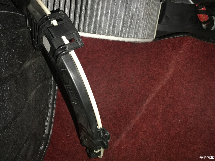

继续使用10MM套筒,T15,加长杆,扳手来取空调滤芯
取出来的,用了一年的绿荫格。。。哎。。。。要多换才行

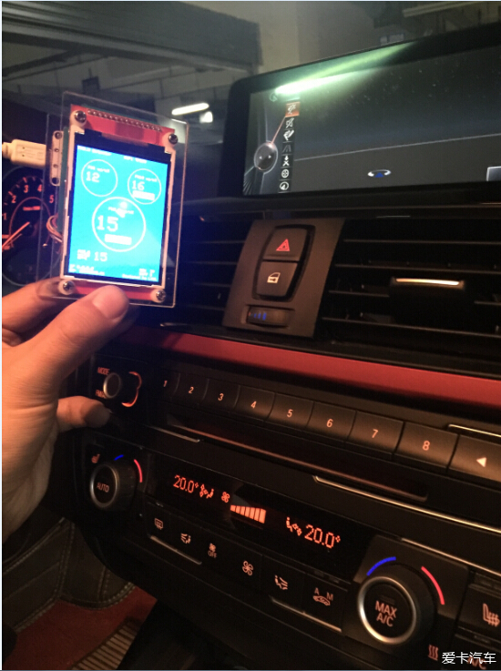

原厂空调滤芯,最低可以达到PM2.5=15,过滤效率大约56%

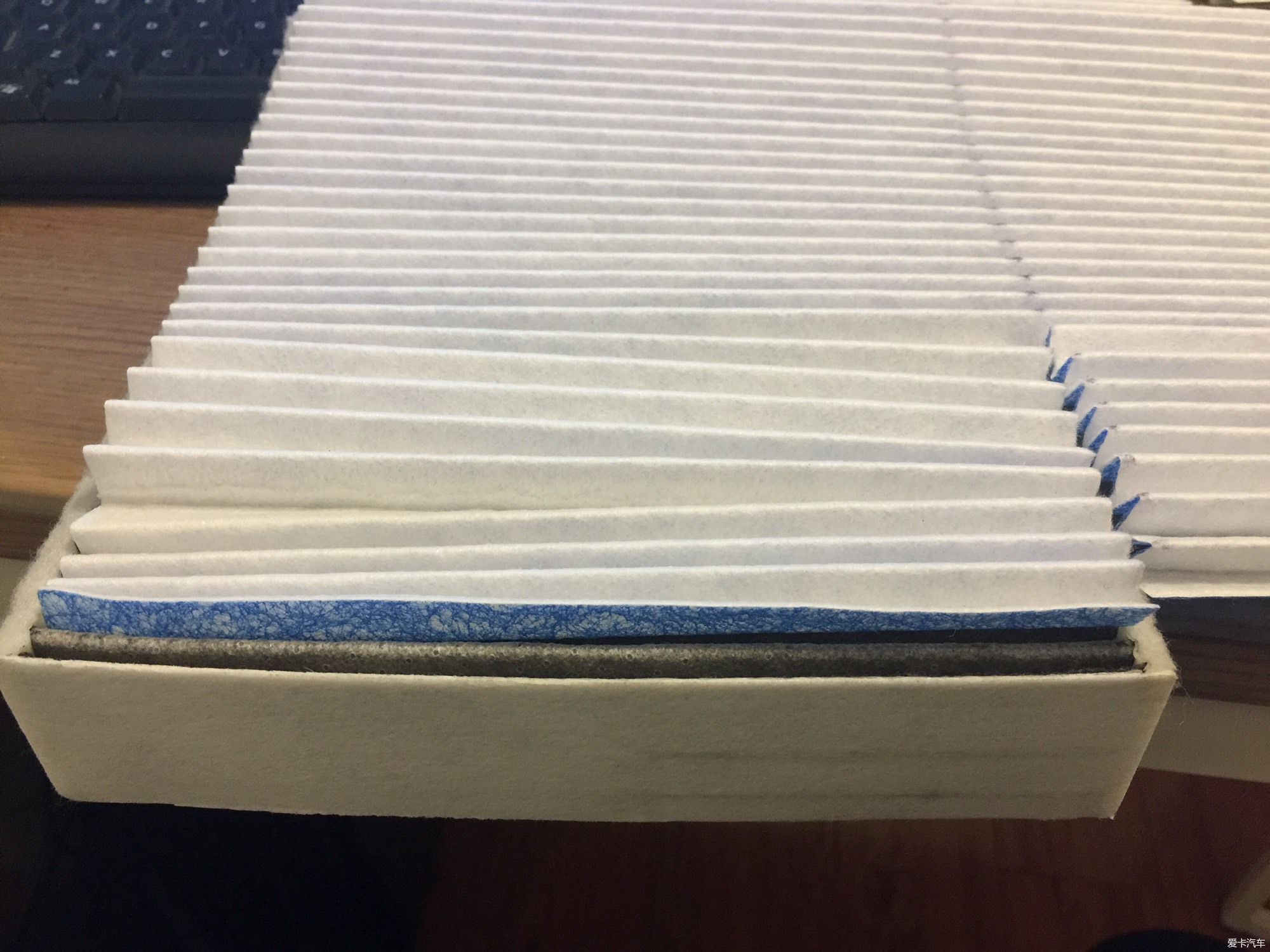

好了,原厂空调滤芯测试了,那就把原厂的拿出来,装滤纸吧

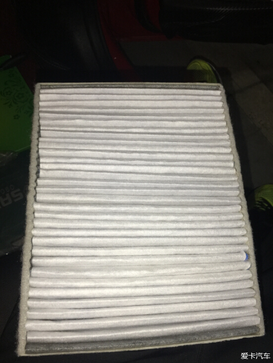

一个格子大概接近3折滤纸。。。然后发现一张滤纸不够用。。。又回家去拿滤纸和剪刀

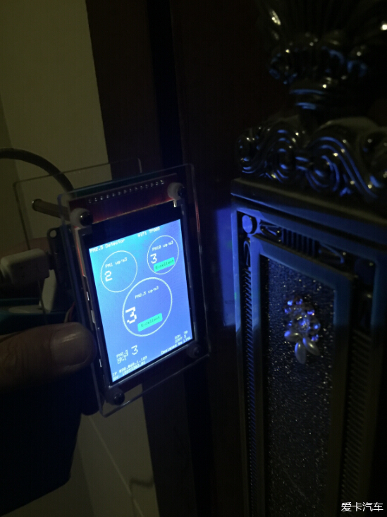

进门以前测了一下,门缝出风数据,PM2.5=3
[ 本帖最后由 徐_子_凌 于 2016-11-9 13:24 编辑 ]
发表于 2016-11-09 12:12    IP属地:未知
好了,这下全部卡完了,差不多用了2张滤纸,大概2米多一点的长度

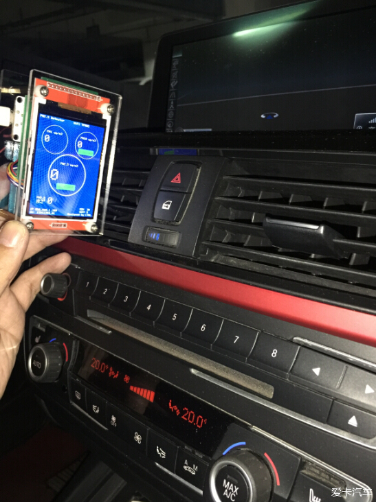

插入,强力插入
打开ACC,直接测出风口数据,马上就是0了
一个字:爽歪歪
颗粒物界面
