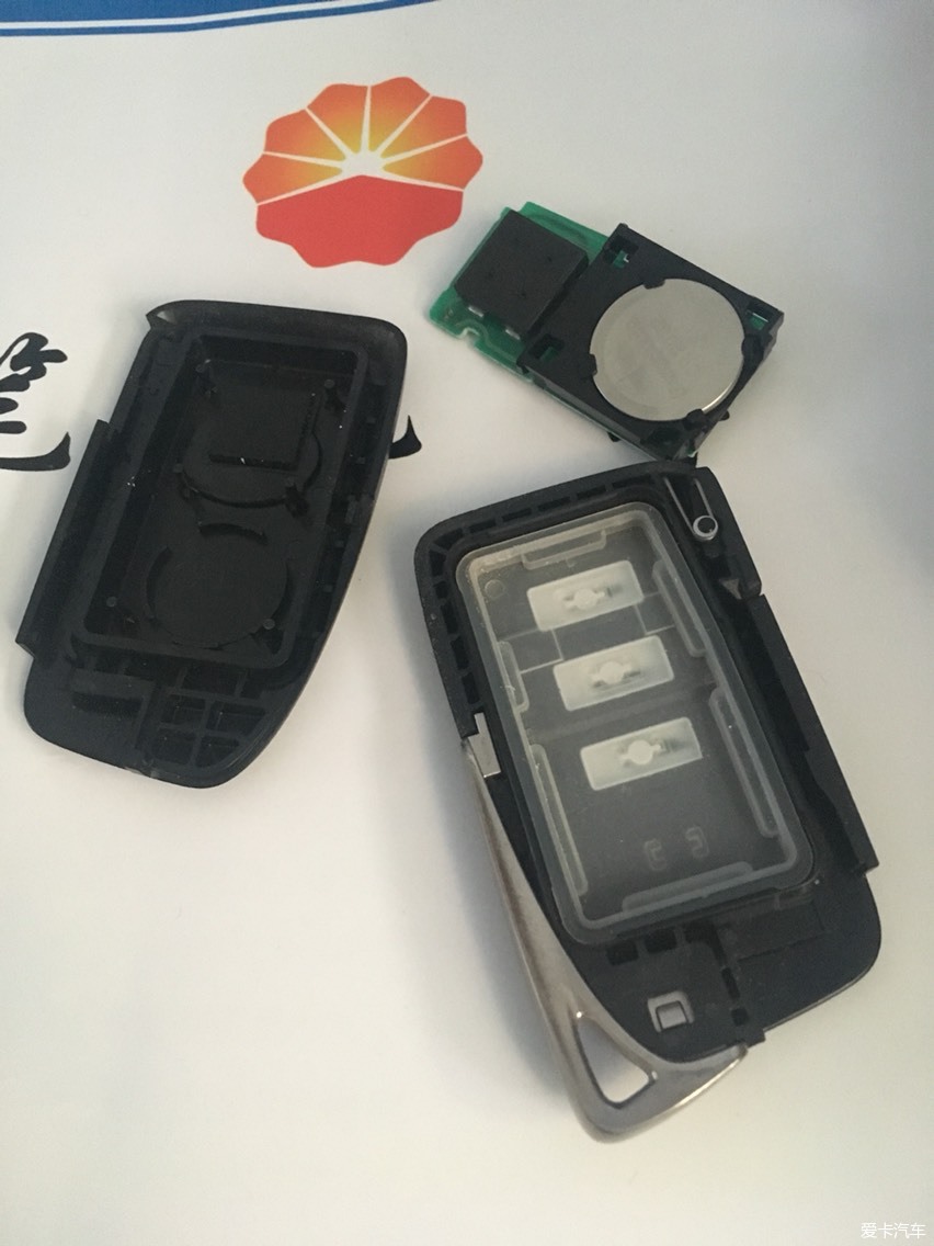

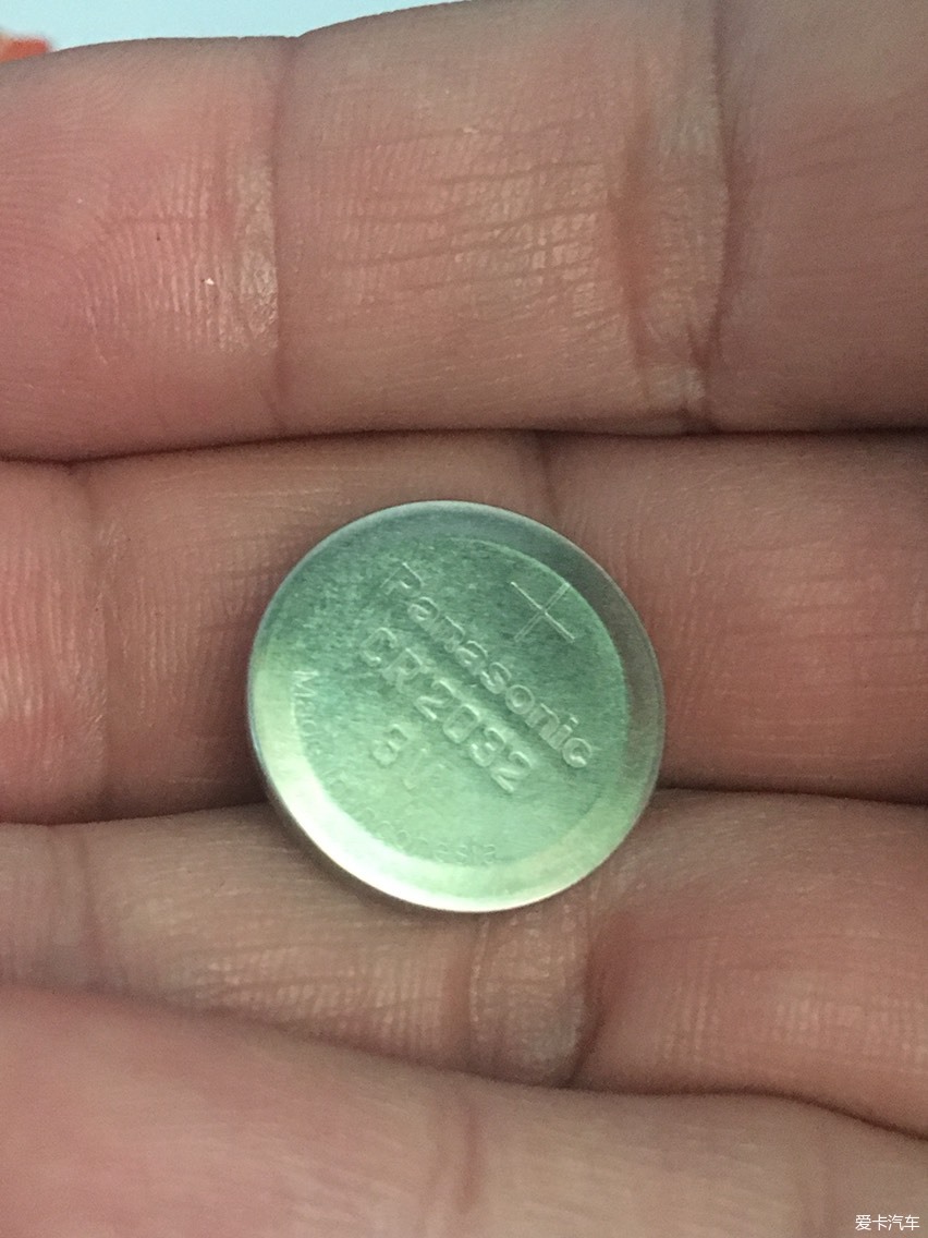

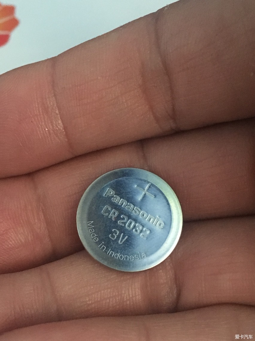

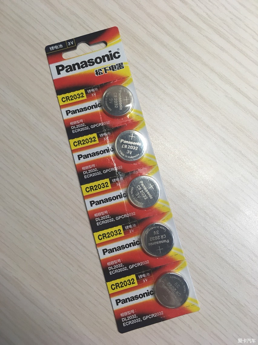

发表于 2016-10-31 16:01    IP属地:未知
1.机械钥匙底侧有个按钮,按下取出机械钥匙。
2.用机械钥匙插进拔出的地方有个正好的口稍微一扭,上下就分开了。
3.里面应该是松下,CR2032    3V电池。
4.电池底侧是两个L塑料卡扣,轻掰就能拿出。
5.4儿子好像是89十换个。自己上网找加运费21
不要问我怎么知道的,因为我今天刚换完
