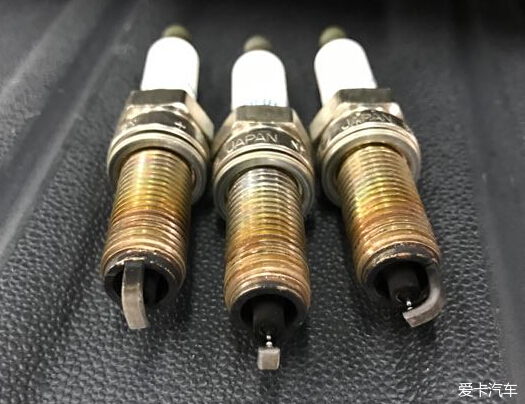

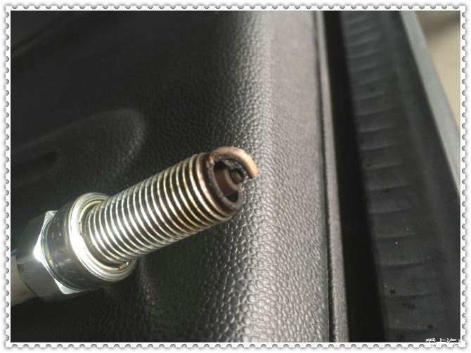

今天用电脑检测后。显示 冷却液切断阀有故障。
这是什么鬼东西。
大家有没有碰到?
还有3个高压包有没有损耗过。
3万3千公里。火花塞,第二个缸高压包不工作。短路。TMD

你这车的燃烧不好,好好检查一下,正常燃烧以后的火花塞呈现出来的是铁锈色啊
FORD FOUCS
发表于 2016-10-25 15:40    IP属地:未知
感觉都是积碳啊。。。。

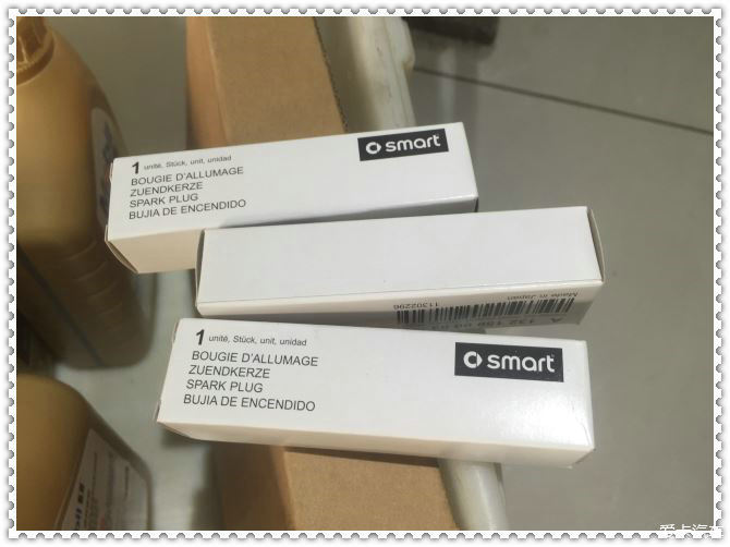

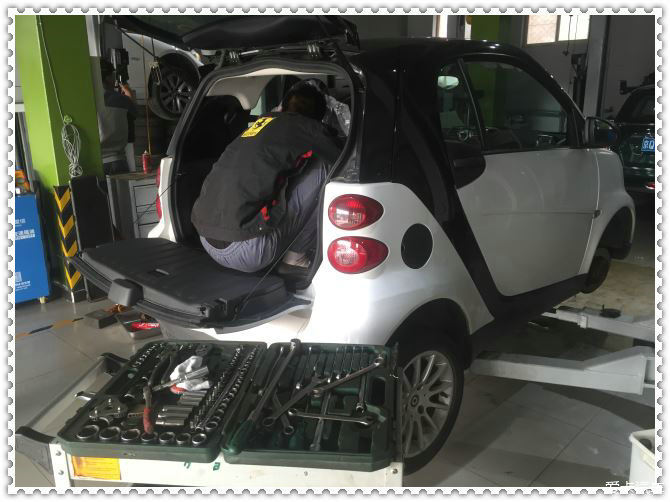

已经更换完毕了。火花塞和一个点火圈,外加节气门清理,现在又回到最新状态。轻踩油门,就到40码了。

引用 smart2011 于 2016-10-25 16:33:40 发表的回复
在哪更换?费用多少?
