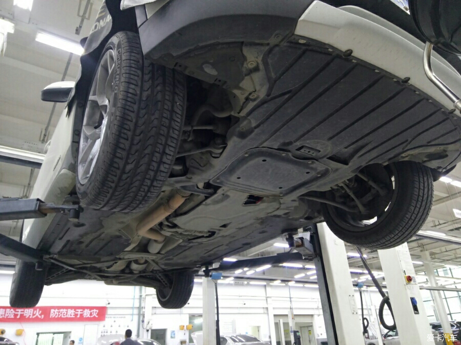

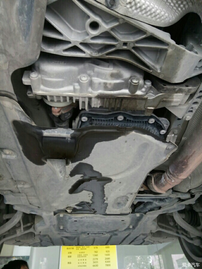

注意底盘完整度 整洁度,后面有闹剧

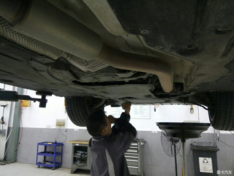

底盘全景
来自 爱卡Android版 发表于 2016-10-16 11:26    IP属地:未知
拆油底壳螺丝放油

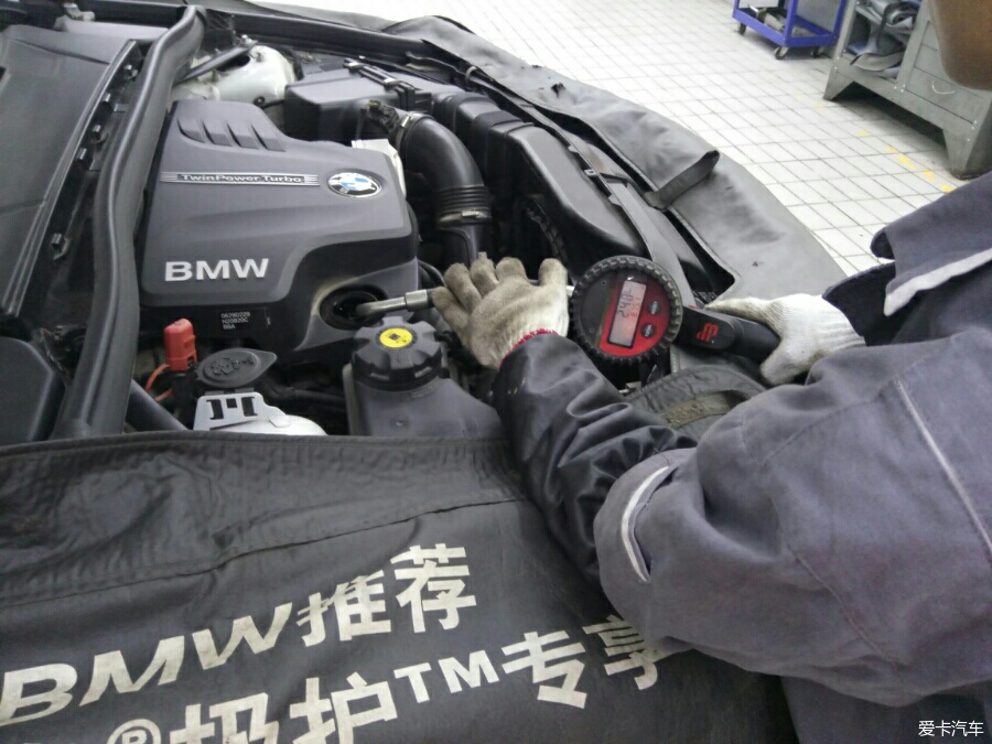

机油加注5.5L

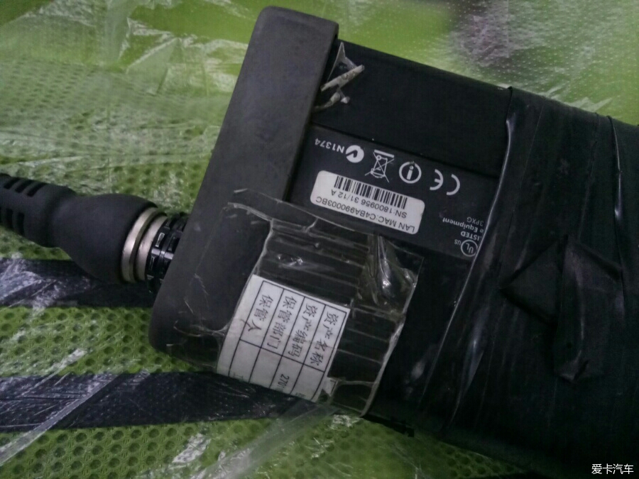

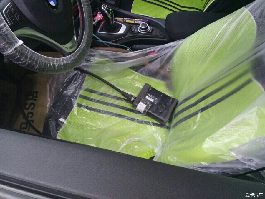

读取车辆数据

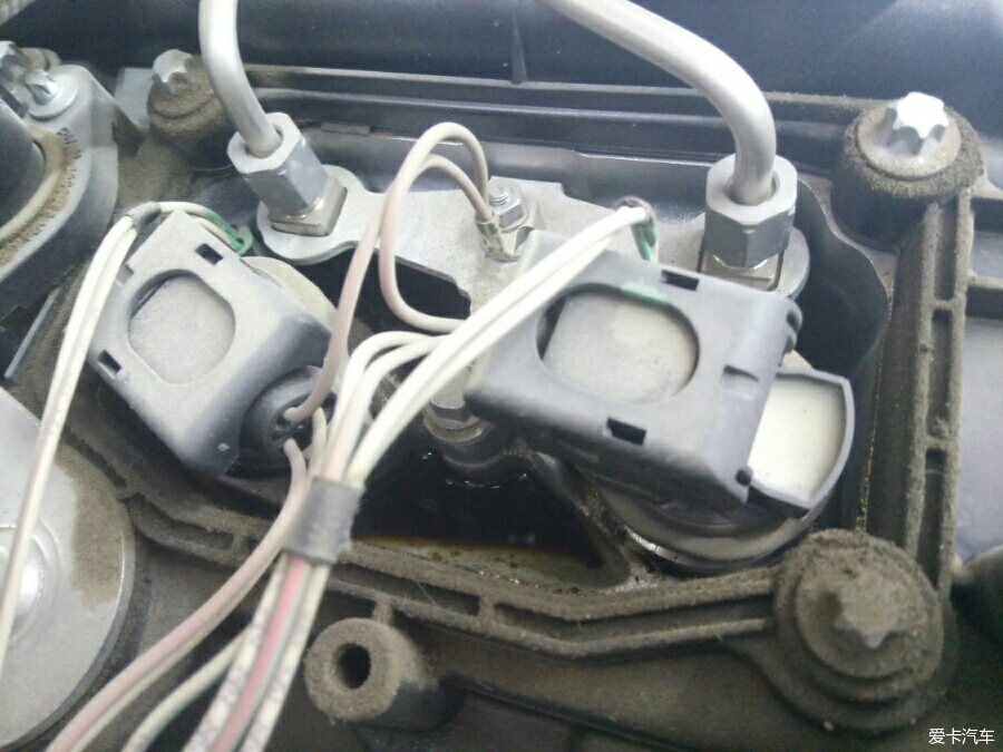

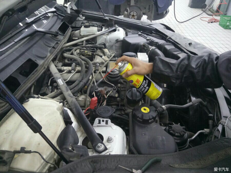

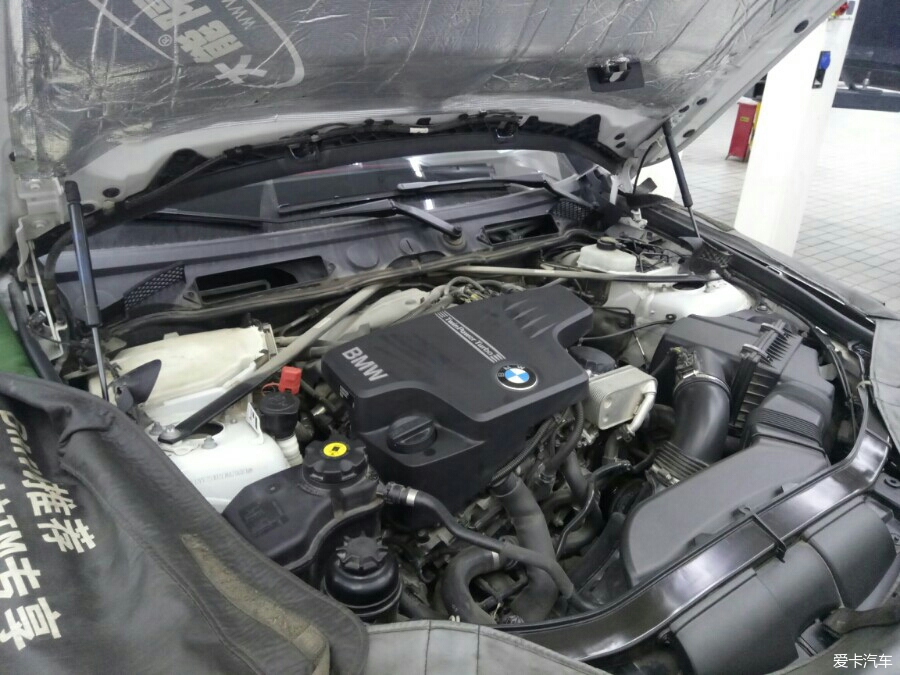

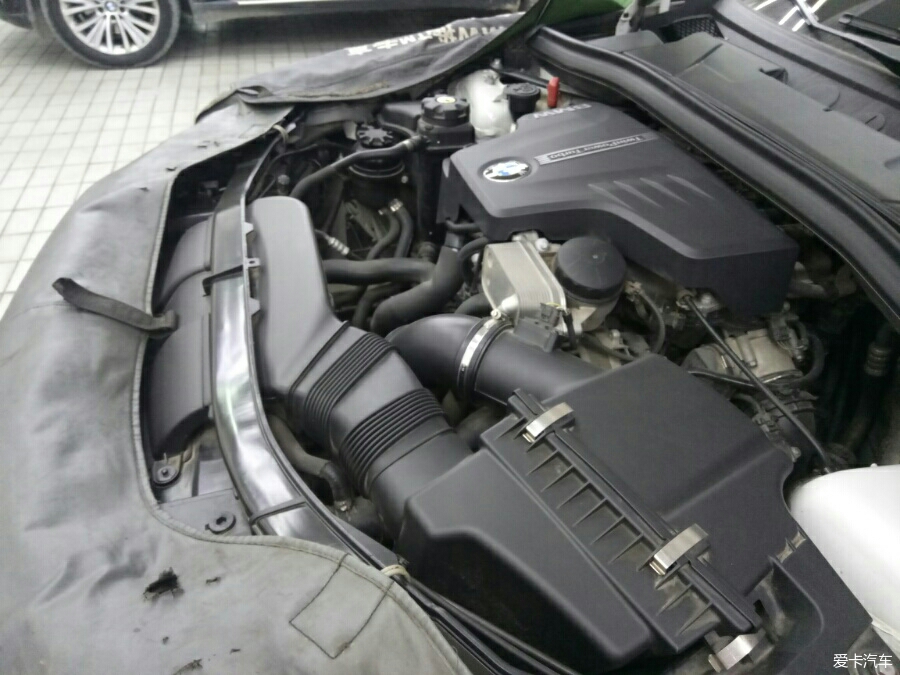

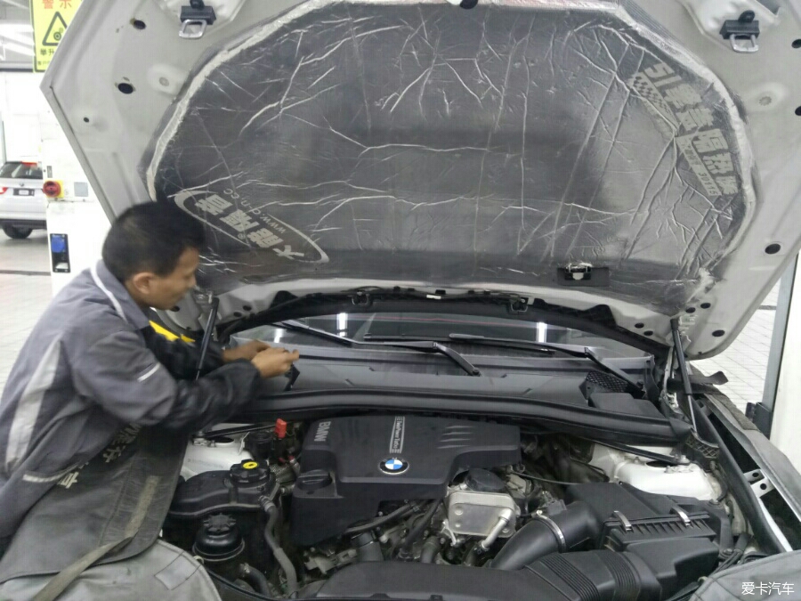

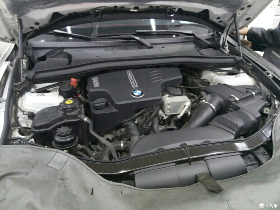

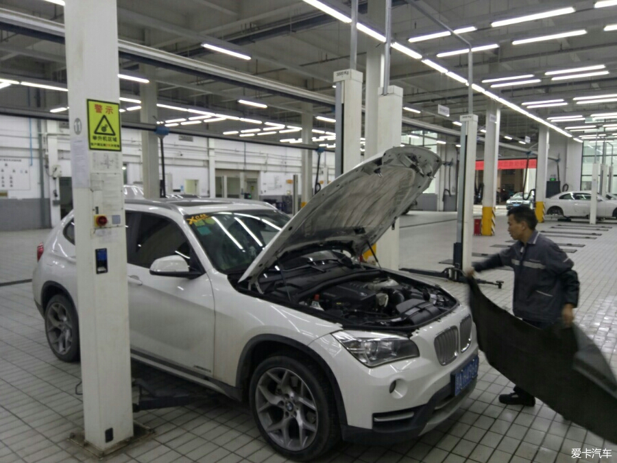

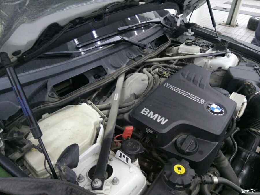

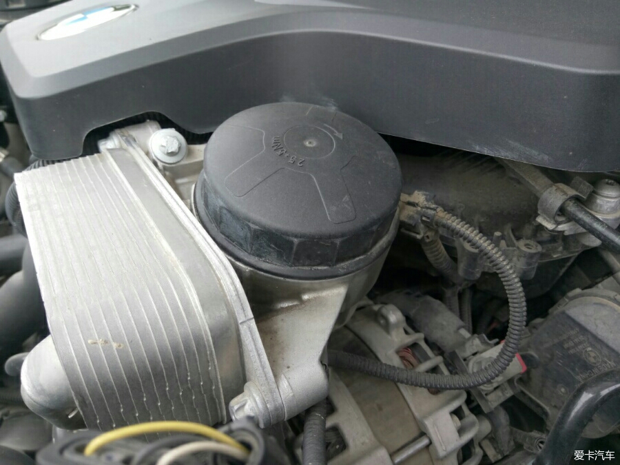

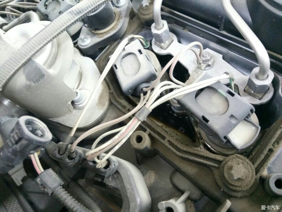

准备检查气门室盖垫

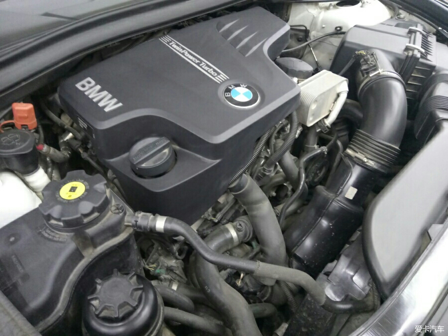

要想完全揭开发动机盖罩,需要拆除空调滤等

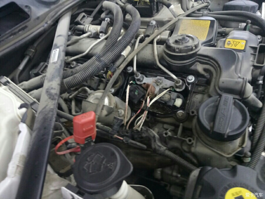

拆除后的感觉

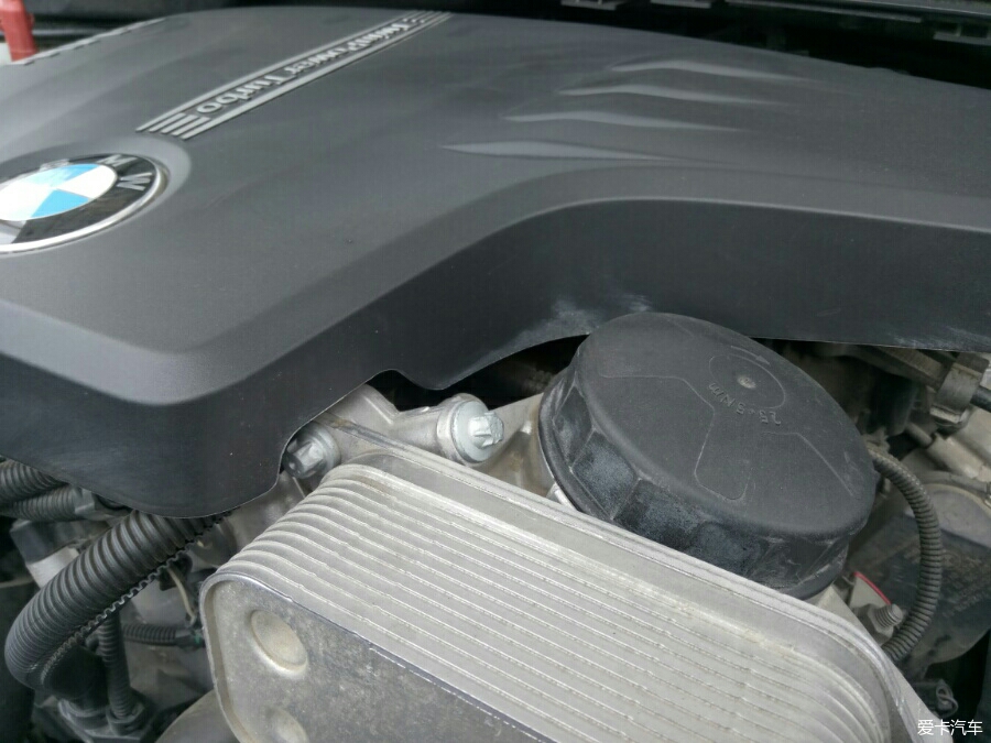

特写来一张

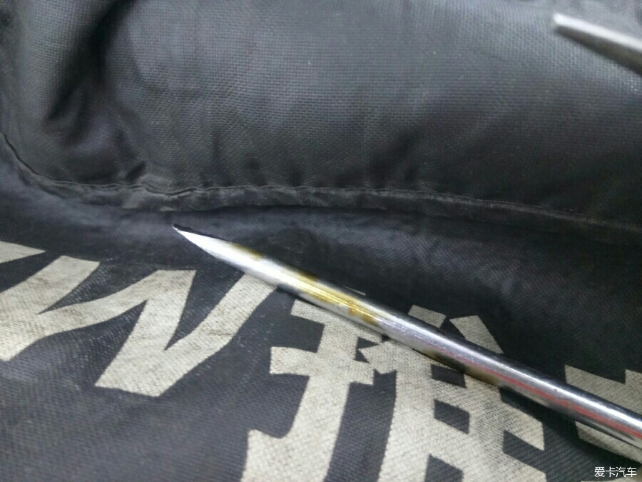

渗油了 渗油了 渗油了
走流程,拍照取证

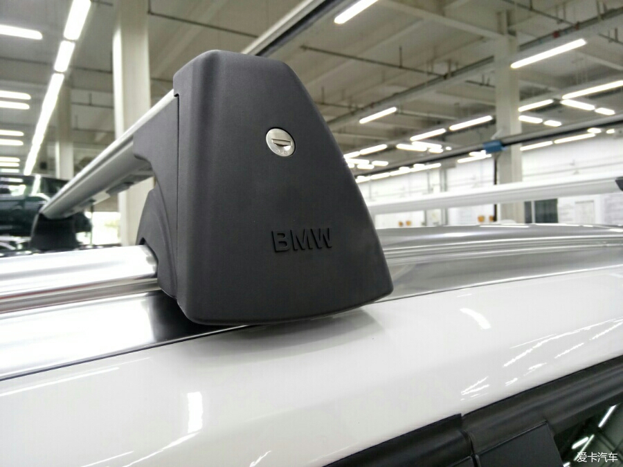

装行李架横杆

更换气门室盖垫,需要走流程,还有一个月出保,4S让其观察 ,此处省略一万只草泥马  , 还没出保的TX 尽快检查, 越早对自己越有利,
为什么之前让大家注意底盘整洁度,这就是师傅的杰作  ,费油放进护板里了,虚惊一场  ,没漏油就好!!
总结是:只要会呼吸,就能做冥想!安好便是晴天
