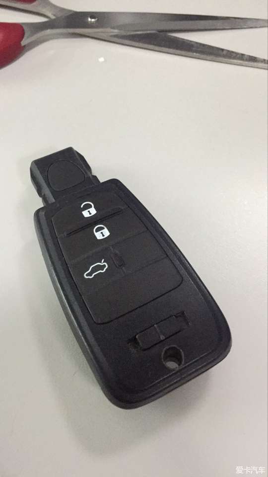

菲翔开了整整3年时间,目前行驶66000公里,每12000公里做一次基本保养,车况良好,目前火花塞、刹车片、各种油液都还是原厂的没换过,非常满意。
明天就要满3年出保了,今天钥匙就坏了,感觉自己能搞定就懒得去店里走理赔了。
今天先是后备箱打不开了,然后锁车也锁不上了,先凑合着手动把门锁上了,到单位找工具开始DIY修复。

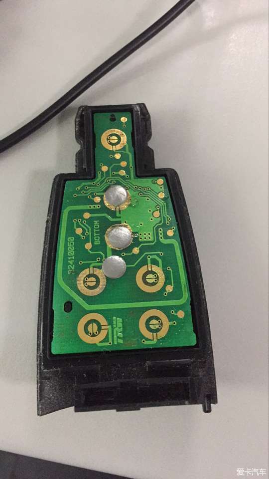

首先把机械钥匙和电池拆下来,然后用平口螺丝刀把外壳撬开,打开之后就马上发现问题了,后备箱按钮下面的导电片已经移位了,锁车按钮下的也跑偏了所以导致这两个按键失效。
拆的时候注意锁机械钥匙的开关有个小弹簧,别弹飞了。
电路板上还有一些黏糊糊的  应该是之前固定导电片的胶老化了。
看电路板上有TRW字眼,应该是天合汽车集团出品。
找来酒精棉做电路板清洁,又找来双面胶,一会用来固定导电片。
剪了3小块双面胶用于固定导电片。
这里有车友提示,其实可以用透明胶带吧导电片直接粘在电路板上,这样更牢固。
搞定收工,下楼测试一下,恢复正常!
如果是经常使用的钥匙,一般3、4年的时间是钥匙故障多发期,简单写下修复步骤供车友们参考。
