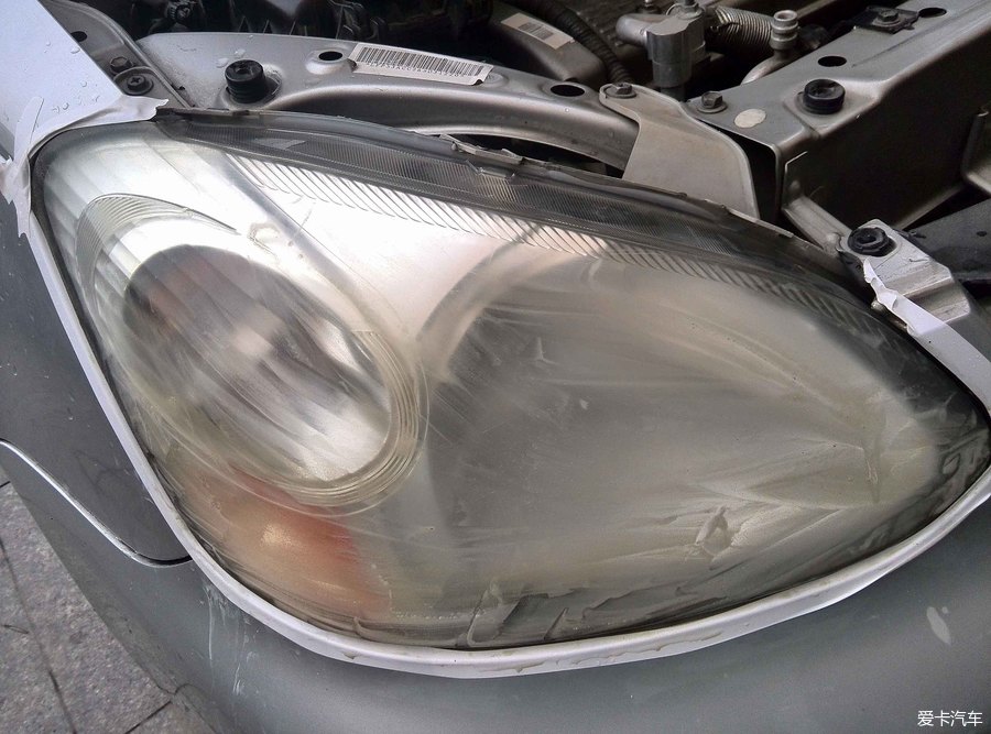

其他都还好,就车灯因为磨损,氧化,变得亮度不够,睁眼瞎一般,这个亮度估计过不了今年年审的。
趁着天气好,准备自己动手,把车灯修复一下,结果修复出来效果 果然巴适!!!
这是修复前的照片

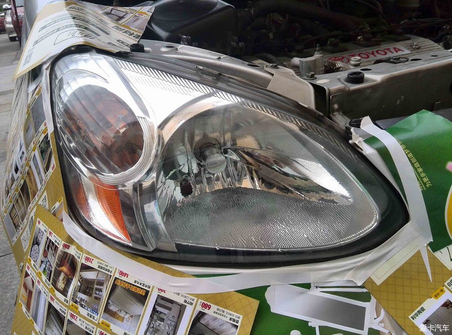

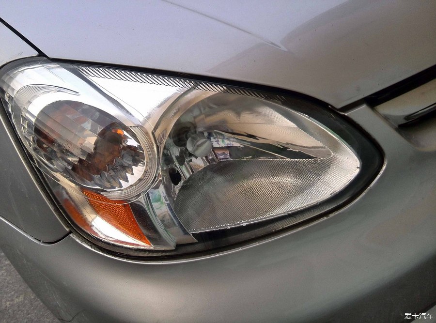

这是修复后的照片
安逸哇!巴适哇!!
效果确实好,这下亮度也够了,晚上开起,感觉比以前亮多了!!
备注几点
1,第一次修复,可能会有所失误,如果效果不好,可以过几天再来修复一次,前提是那个修护液够用!
2,打磨,清洗仔细点,喷修护液时,最好在没有灰尘的条件下进行,以防灰尘,蚊虫粘在上面不好清理!!!
3,建议选择在阴天的户外进行,有烘烤设备的也可以选择在室内

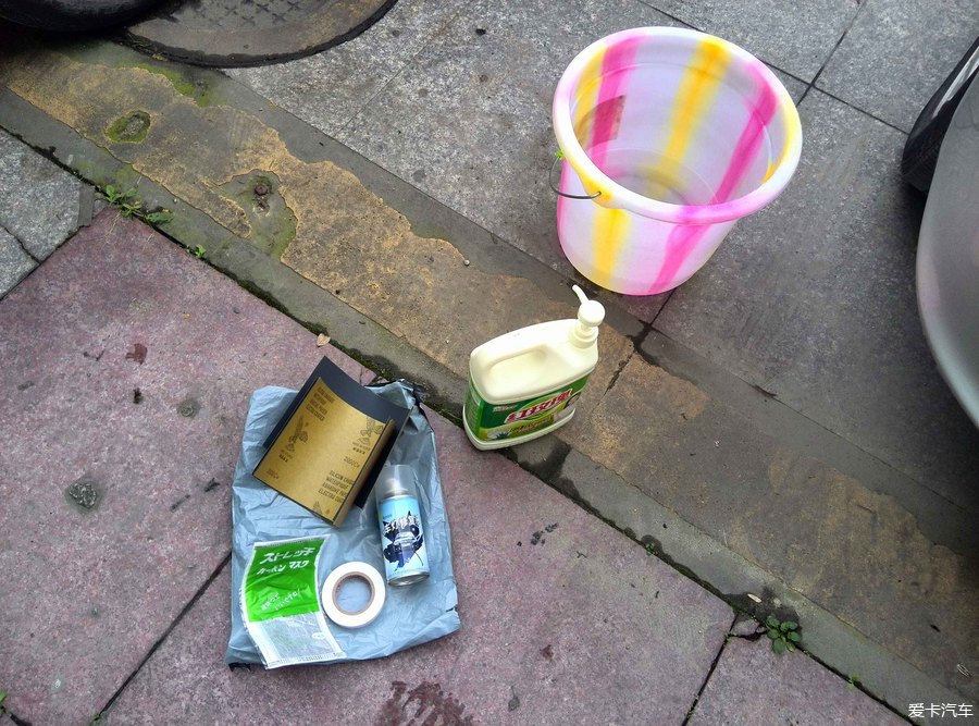

先去X宝上买来修护液和配套的工具,包含修护液,几张不同规格的砂纸,准备好水桶,洗洁精,干净的不掉毛毛巾,胶带,废报纸之类,准备开工!

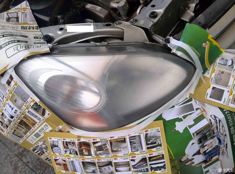

换上第三种规格的啥子,细砂纸,慢慢砂!!~~~
豁哟!!是不是完全不一样了!!!

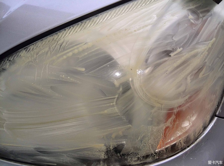

拿出修护液,摇匀,对着车灯,找好角度,控制好剂量,喷啊!!
我喷,我喷,我喷喷喷!!!
哇塞!!见证奇迹的时刻马上到来!!
提示!
喷修护液时候,需要控制好角度和剂量,不好说,自己掌握吧~!
建议先试喷一下,找好感觉,再大量地喷
一般隔几分钟喷一次,一般2-3次即可~~~
