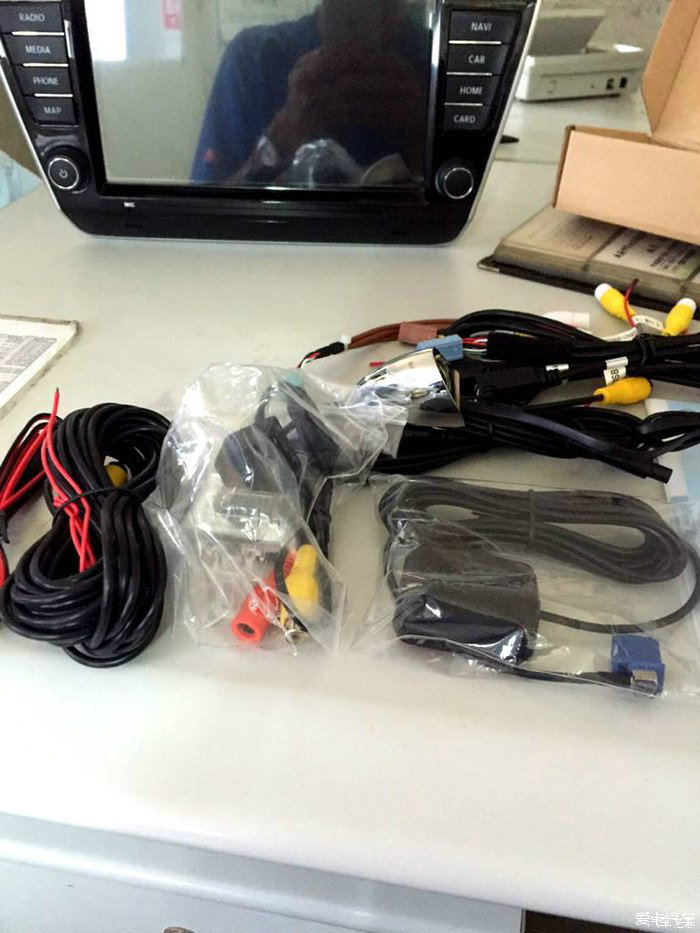

主机及配件,9寸,真的很大我定了右视摄像头,行车记录仪个人感觉没用,没定

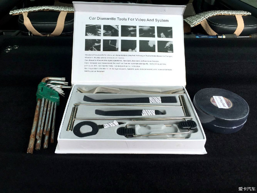

拆车必备深器

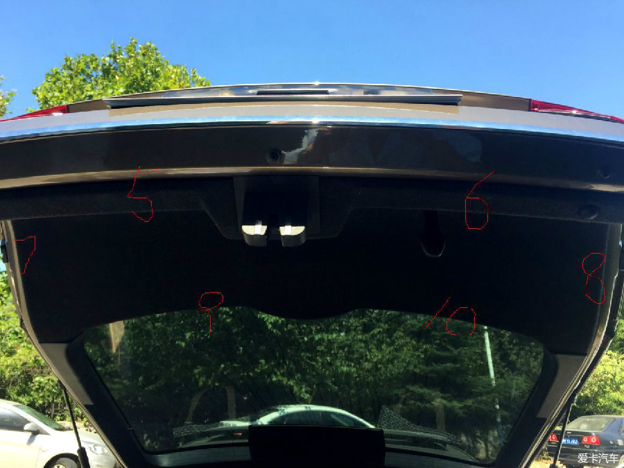

按照顺序一步步来,9,10的位置有两个小盖板,不要拆,里面是热熔的,千万不要拆。

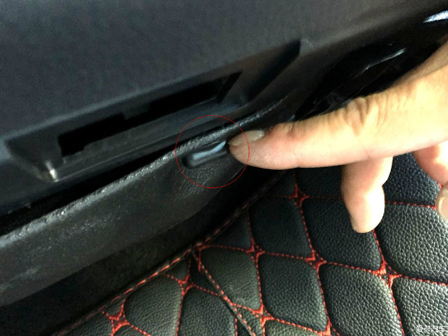

这个卡扣是塑料的,不能撬,用手使劲捏,我的撬的有点坏了
捏点那个小塑料卡扣,就简单了,按照顺序,一路撬下来,这个塑料饰板,相对来说,很好拆

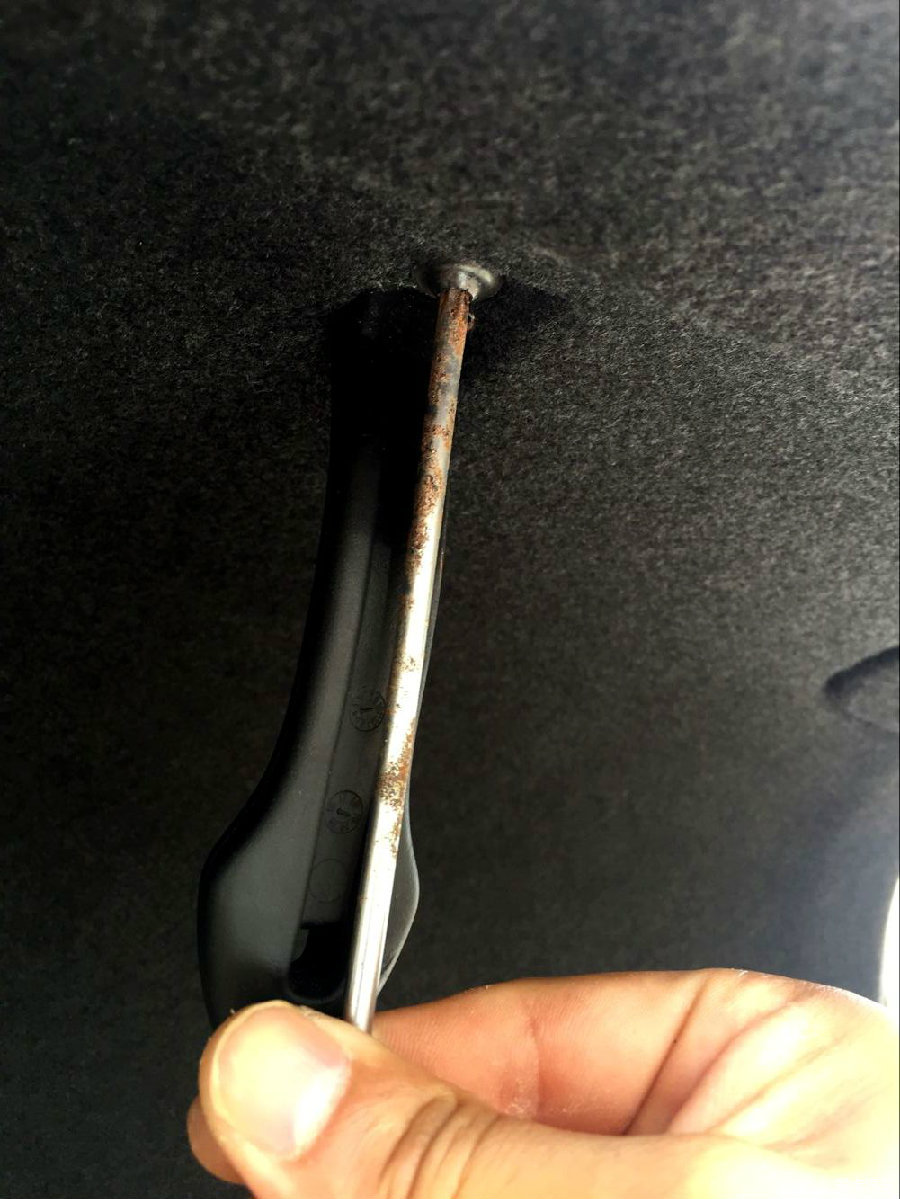

最难拆的,绒布饰板,唯一一颗螺丝,用到扳手
拧下胶皮,跟卸螺丝一样,两颗。

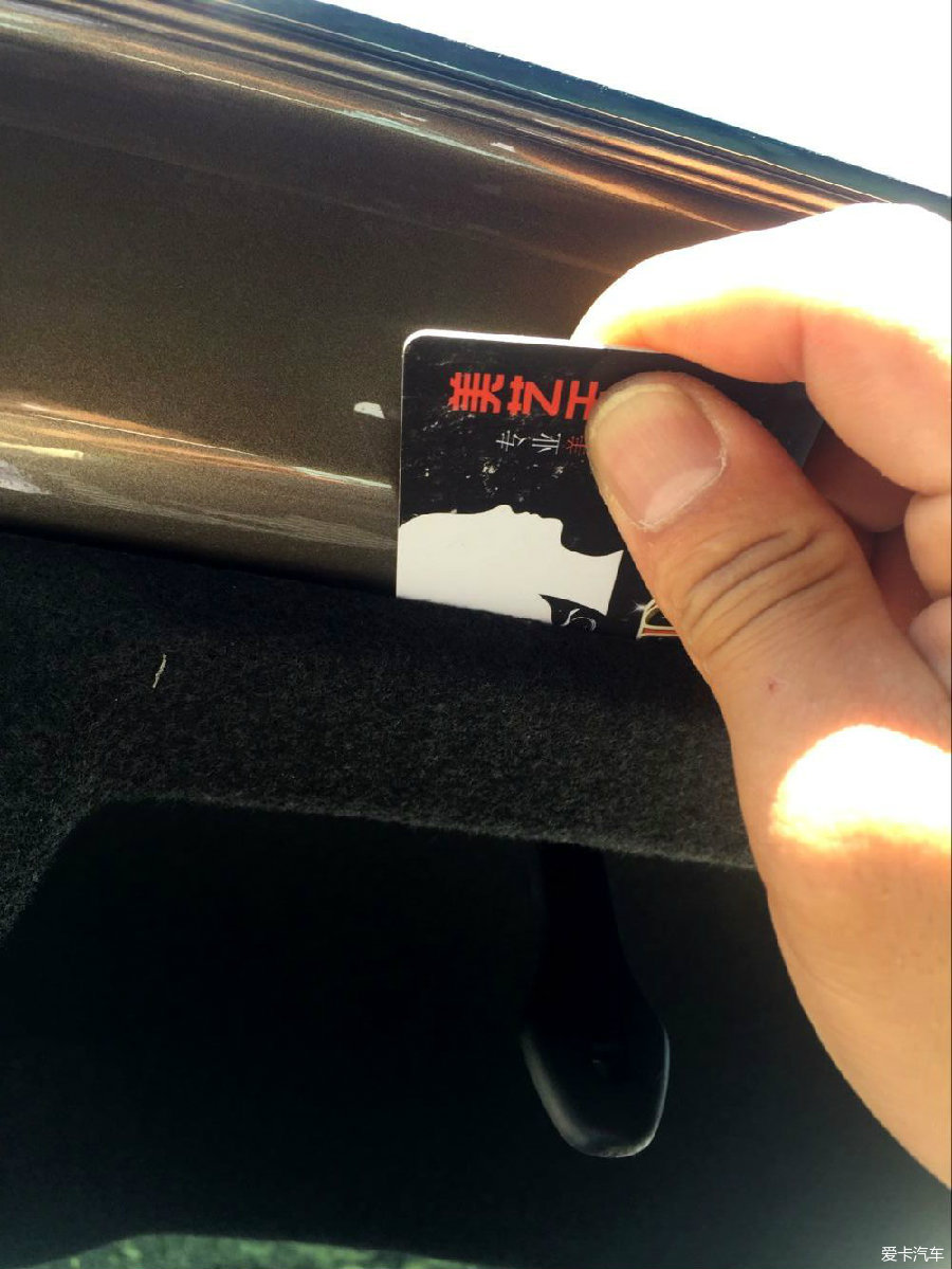

找一张卡,确定卡扣位置。

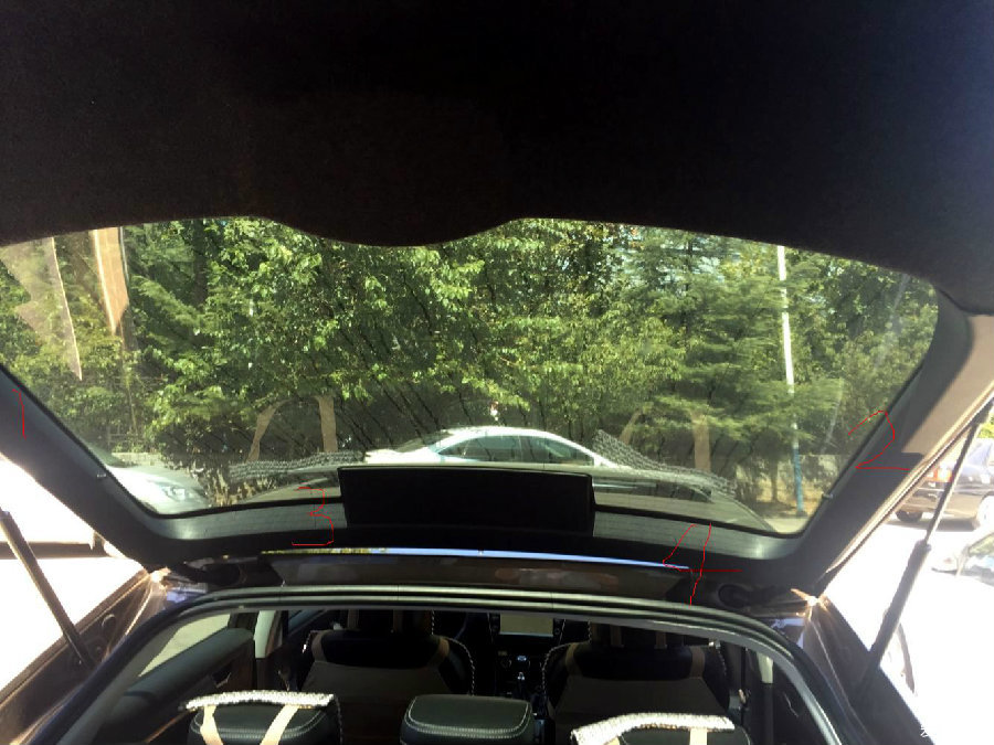

确认以后,用撬尺,撬卡扣的底座,千万别撬绒布饰板,卡扣是热熔粘在绒布饰板上的,稍一用力,就会脱落。这是最应该注意的细节,切记
前图中,标注9,10的那条边,有4个卡扣,不要在外面撬绒布饰板,其他3个边都撬下来以后,用手在里面按着塑料底座,向外用力。

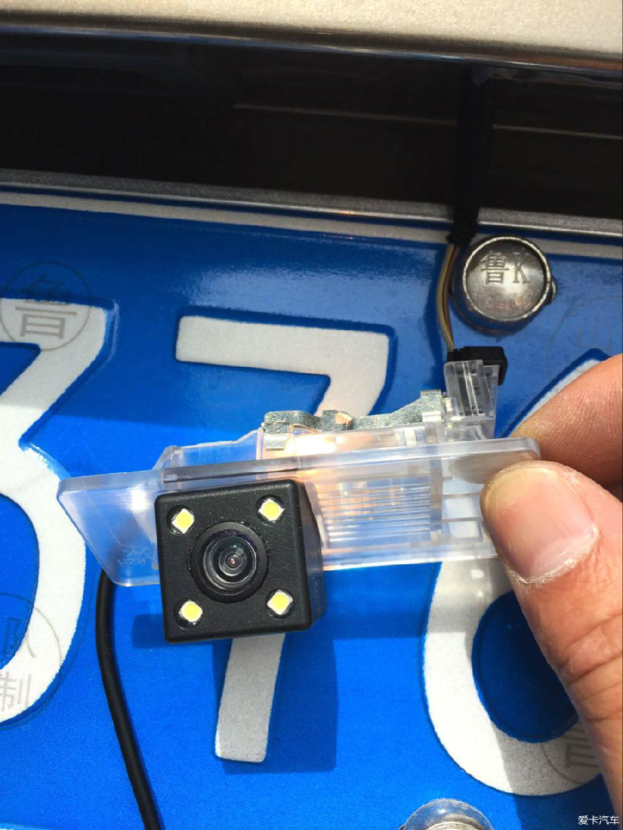

拍照灯摄像头,要把原车的灯泡及卡簧卸下来,依葫芦画瓢,按上去
安好以后,确认一下,拍照灯是否亮

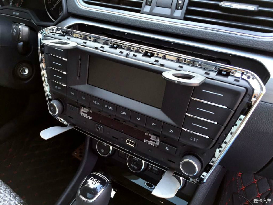

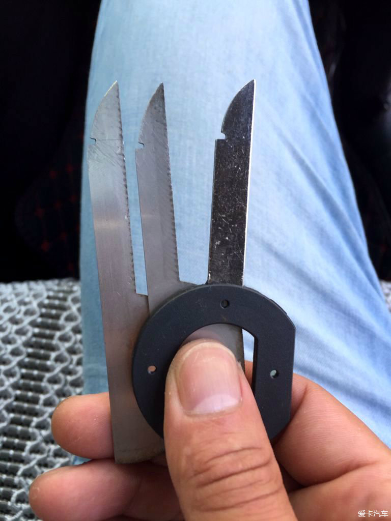

开始拆机头,这个简单,要用到4把钥匙,买的工具只有2把,自己做了2把,可以用废卡片做,我考虑以后可能会帮本地车友装,就没做一次性的。
4个钥匙,一插,顺利拆下,铝合金饰板,不用拆。
拔下各种插头,原车就两个插头

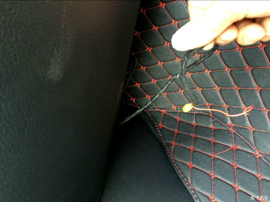

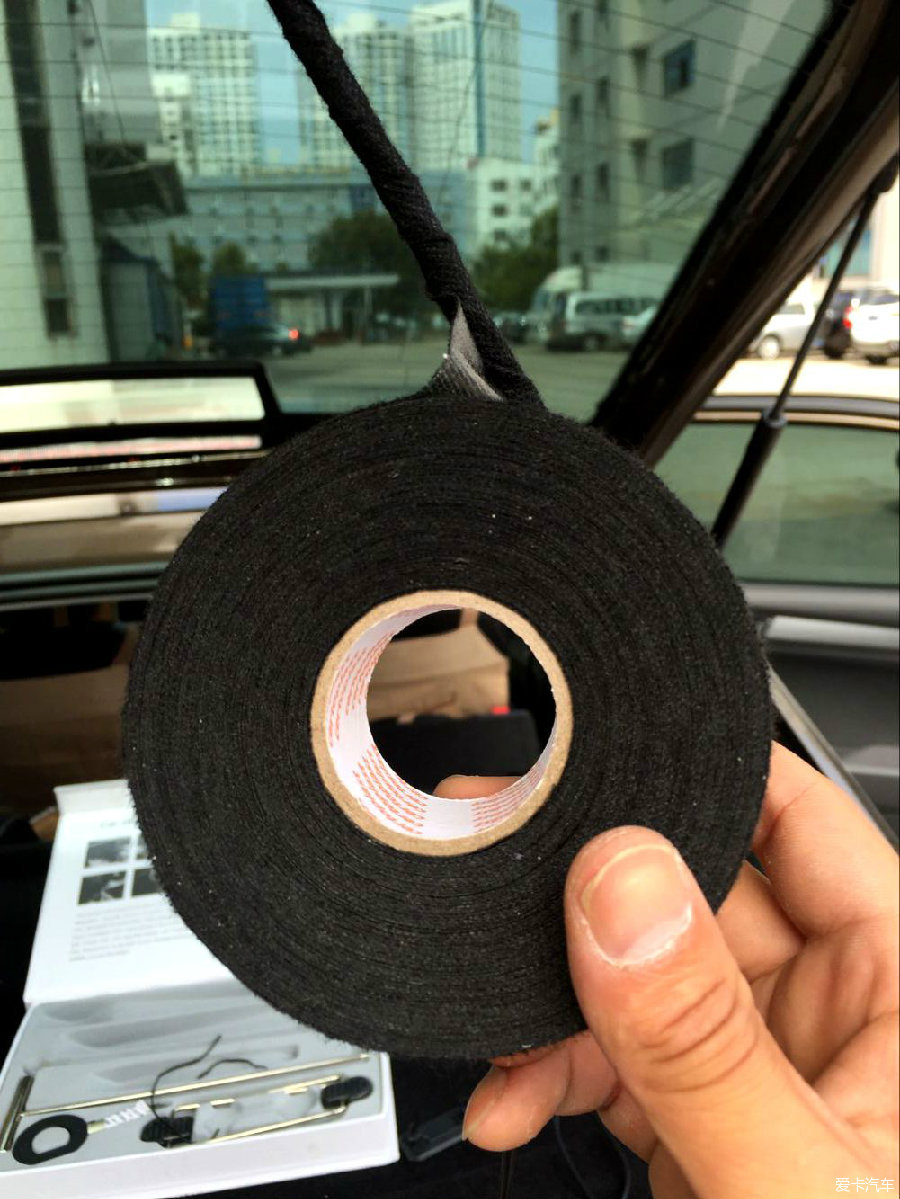

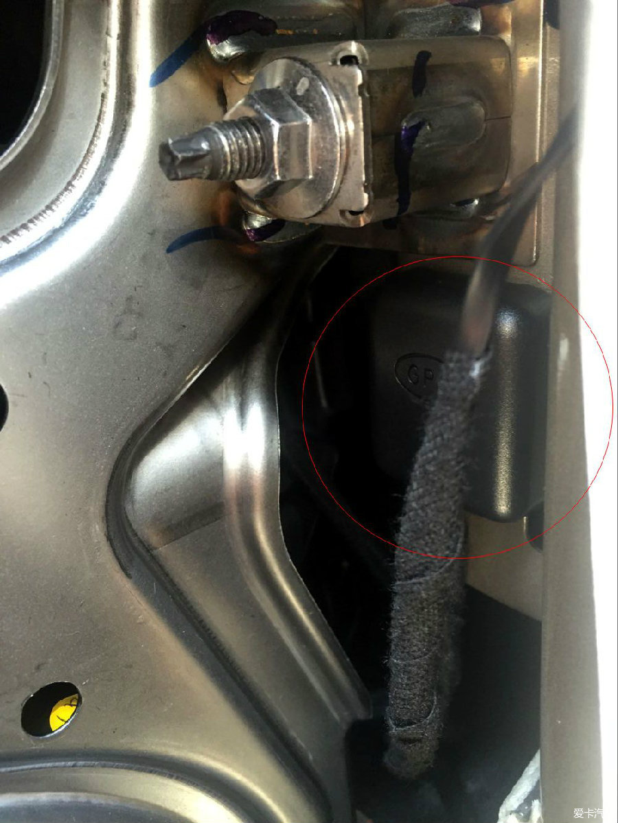

开始走线,我用绒布胶布缠的线,防止隐患,及异响,各种接头,全包上

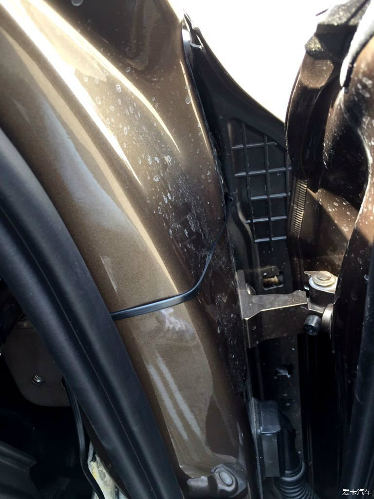

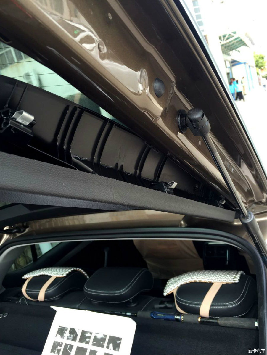

撬开后备箱与车身连接处的胶皮软管,穿线,直接穿到顶棚,我没用钢丝引线

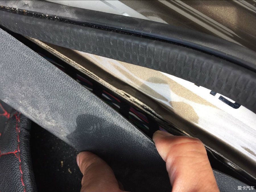

撬开门边胶皮封条,手直接能摸到从后备箱进来的线,顺着门槛,一直走,到副驾驶。
副驾驶底下,这是个螺丝,拧下来
线穿过来,进机头,空隙有点小,慢慢找

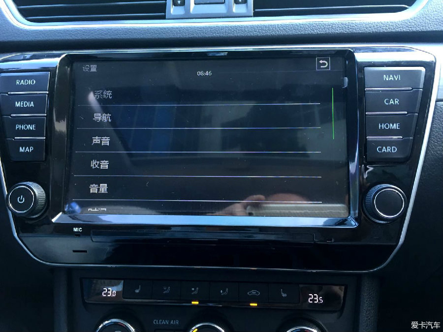

顺利完工,开机
天线位置,不受影响,11颗星
夜晚,右视画面,打右转向3秒出画面
倒车画面,带轨迹
