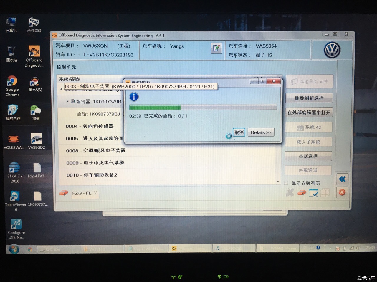

准备工作:5054A+odisE工程师版+5053都要有,整个刷新ABS过程不应该启动车辆,保持钥匙打开即可
1.打开odis插上5054A,找到003制动电子装置
2.点击003然后在右边找到“刷新”,然后从本地找到Sgo的固件
3.鼠标点击一下003选中,然后键盘Enter就会提示是否刷新,鼠标点击是
4.接下来就是漫长的等待,途中有可能进度条卡住,千万别着急,那只是假死,也别动车钥匙,途中可能会报很多故障,不用怕等着就行,后面讲如何消除故障码
5.等待刷新完成,然后会有个提示框提示重新开关一次钥匙,这个时候一定要注意,因为往往有人说把ABS泵刷死了就是没有按照操作来,出现提示框不要直接点确定,而是应该将钥匙拧到OFF关闭状态,但不要拔出钥匙,然后看odis软件右上角会有显示端子:30,然后再次打开钥匙到ON,不要启动车辆,此时软件右上角变为端子:15,然后点击“确认”

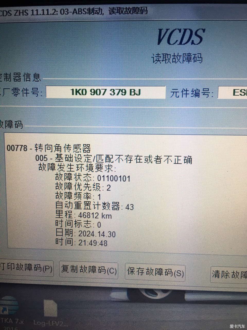

6.ABS泵刷新工作完成,不出意外ABS用5053读取会有多个故障码,不用担心,现在就来一一解决
7.点开03-ABS,点击允许进入。输入40168然后会显示允许进入,然后退出来点击基本设定,输入060点确定就可以匹配,一共四个通道需要匹配,分别为060/063/066/069,记住每匹配完一个通道,需要重新退出来再次输入40168,不然会显示错误
8.然后4个通道学习匹配完成后就可以找出故障了,如仪表上仍有故障码,只需要启动车辆,然后方向盘左边打死保持3秒,然后右边打死保持3秒即可消除
