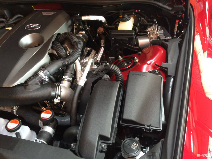

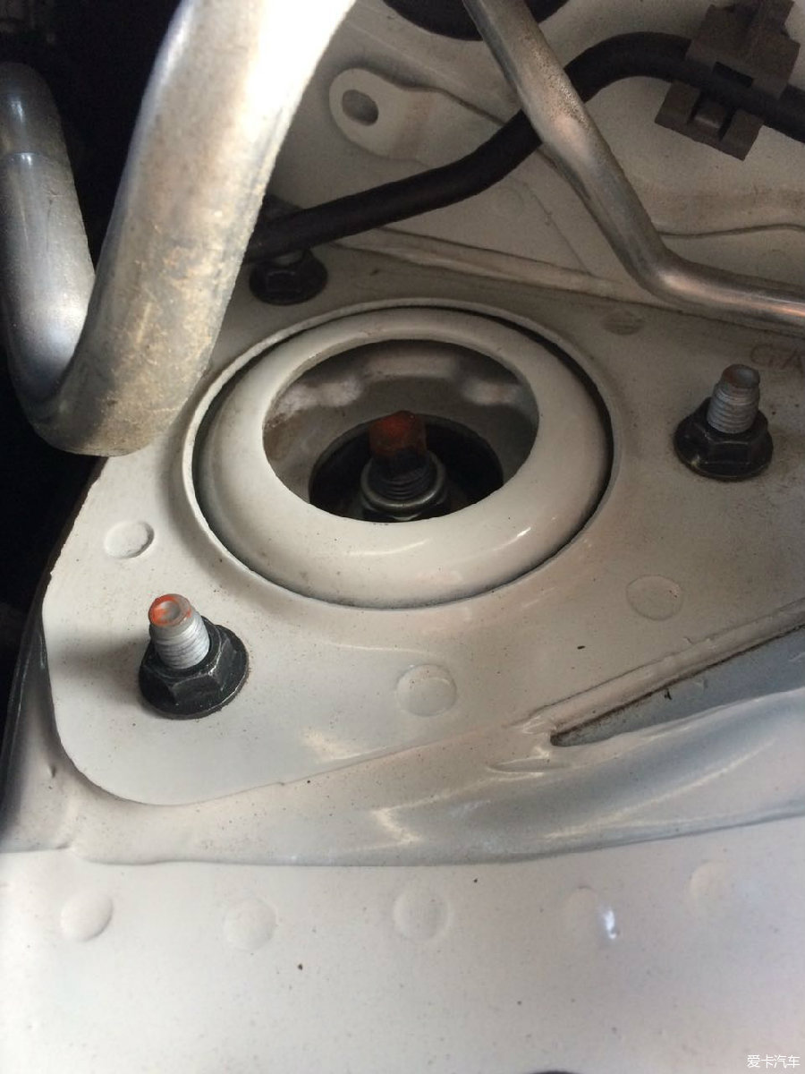

如果说轮胎是汽车的鞋轮毂是脚那减震是不是就是腿呢,那我要说的就是护膝。塔顶垫片!塔顶垫片是何物?
仔细看一下红色选中处金属片片就是塔顶垫片
这是雷车上面的黑色塔顶固定螺丝处的金属片
这张好像更仔细

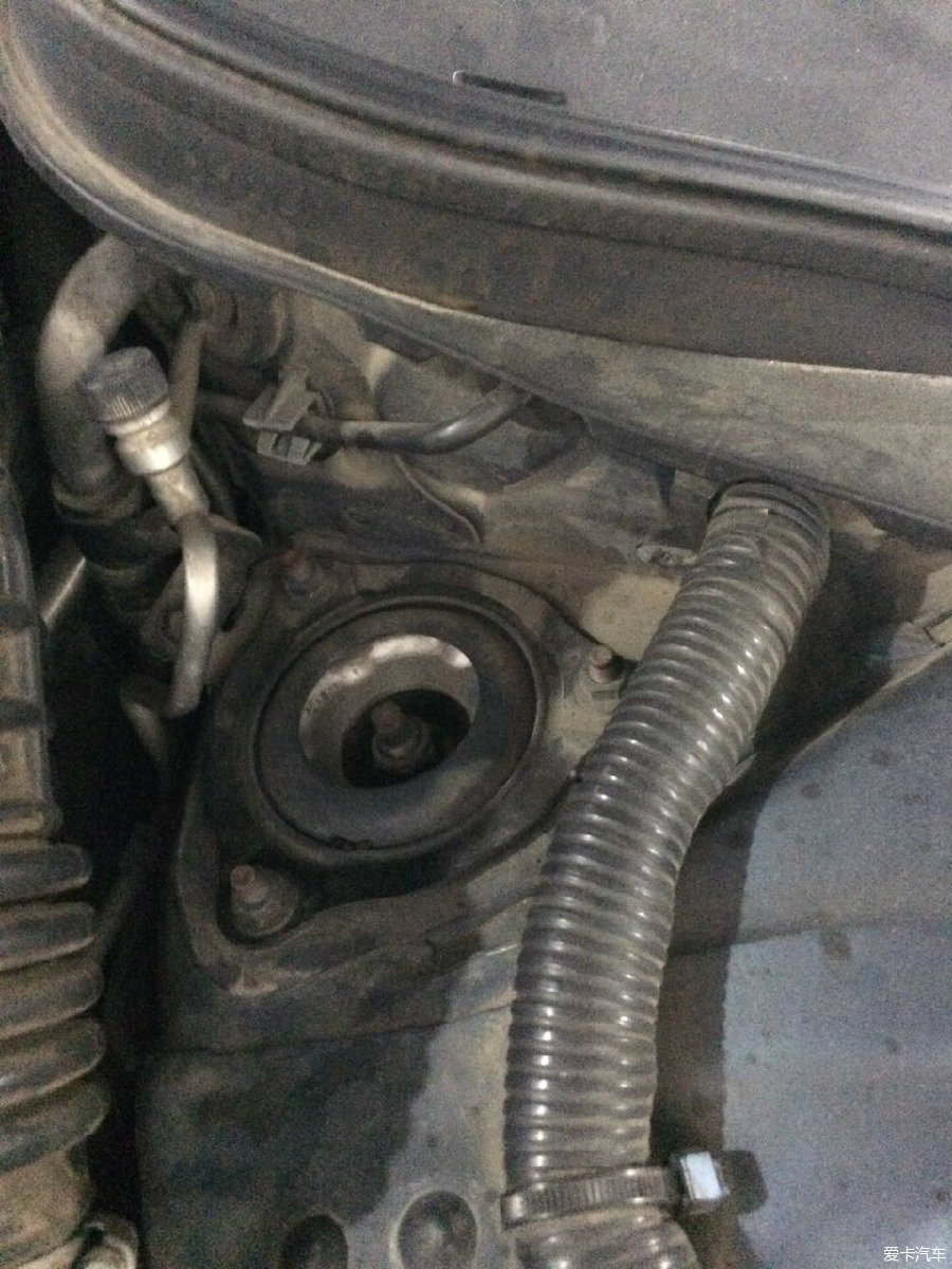

而我们的Q50
看清楚了吧光秃秃的虽然塔顶上面还焊了一层

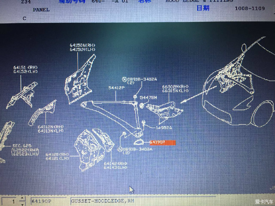

找到一个原厂Q60一瞧不错赶紧定了
这不是普通的铁片片这铁片螺母处有折弯强度更高不说,在一篇论文里还提到能静音。花了钱还是值得的。

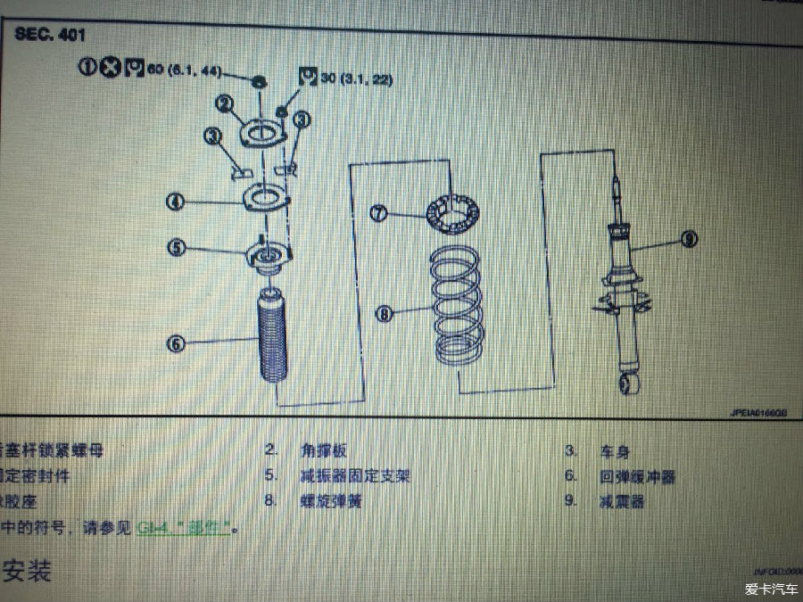

老规矩看一眼维修手册扭力略小
直接自己干了,其实其他车装这玩意可以提升手感,但是Q50只能提示塔顶刚性了,令人又爱又恨的DAS啊
