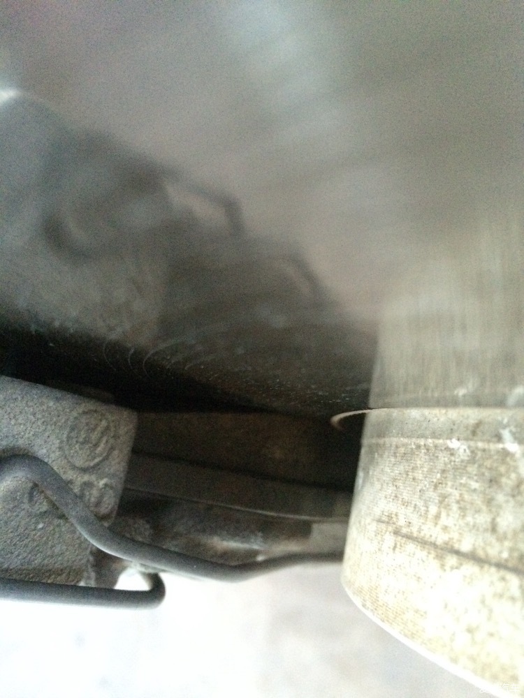

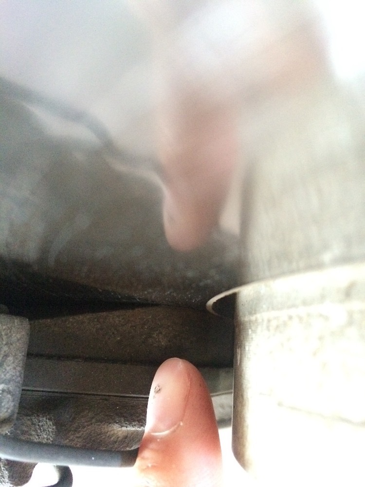

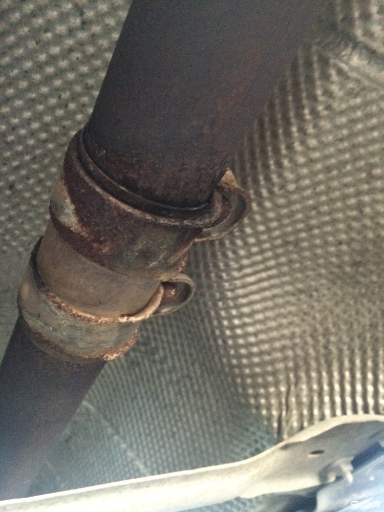

发表于 2016-08-27 16:09    IP属地:未知
顺便看了一下刹车片,全车胶套,发现排气管中断接口好像漏气了,卡箍接口处有黑烟熏黑的?
