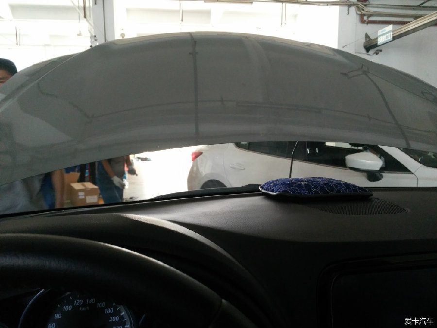

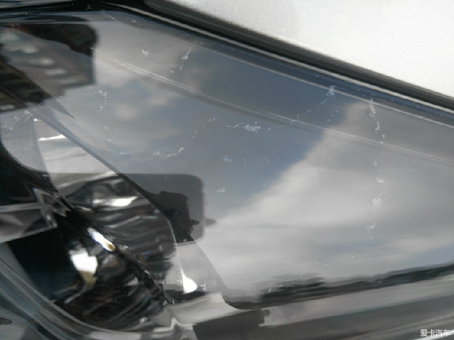

洗完车,发现汽车前大灯多处有起皮现象,
心里很是不舒服
于是致电4S,
4S说开过去看看,
一看就同意更换。
刚好有存货,
立等可换!
起皮的就是这个样子的:

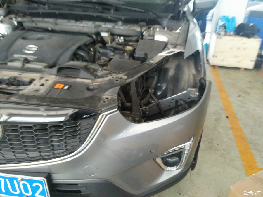

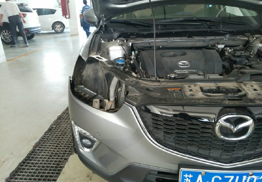

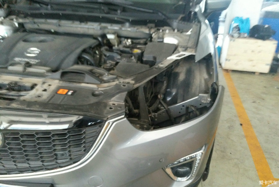

等我去到维修间,
两只眼睛已经挖出来了,
真是简单,
几个螺丝,
其余全是卡扣!
没有眼睛的汽车真是丑,两个黑窟窿!

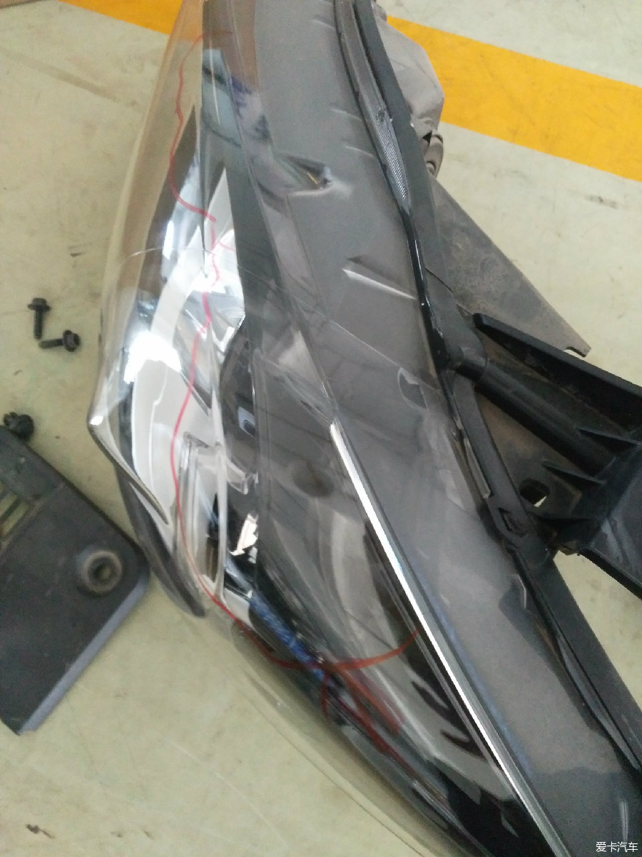

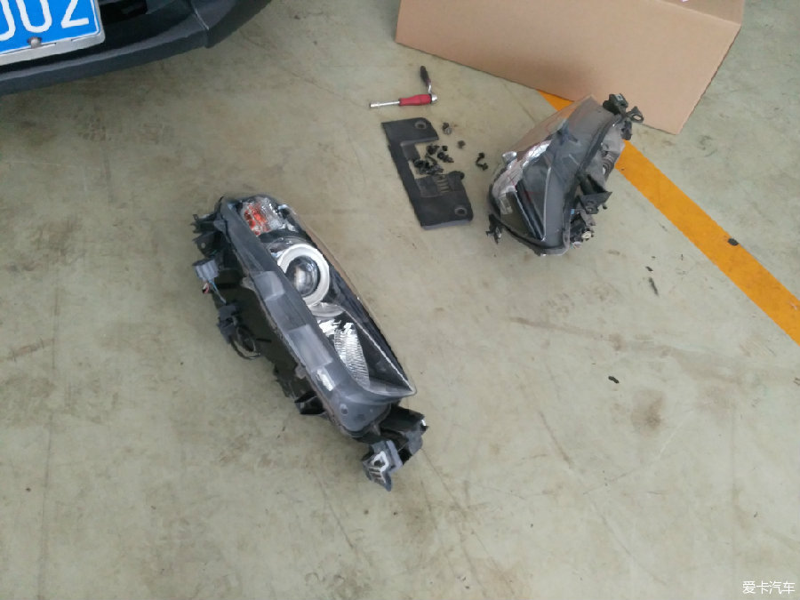

看看旧灯,
其实还蛮新的。

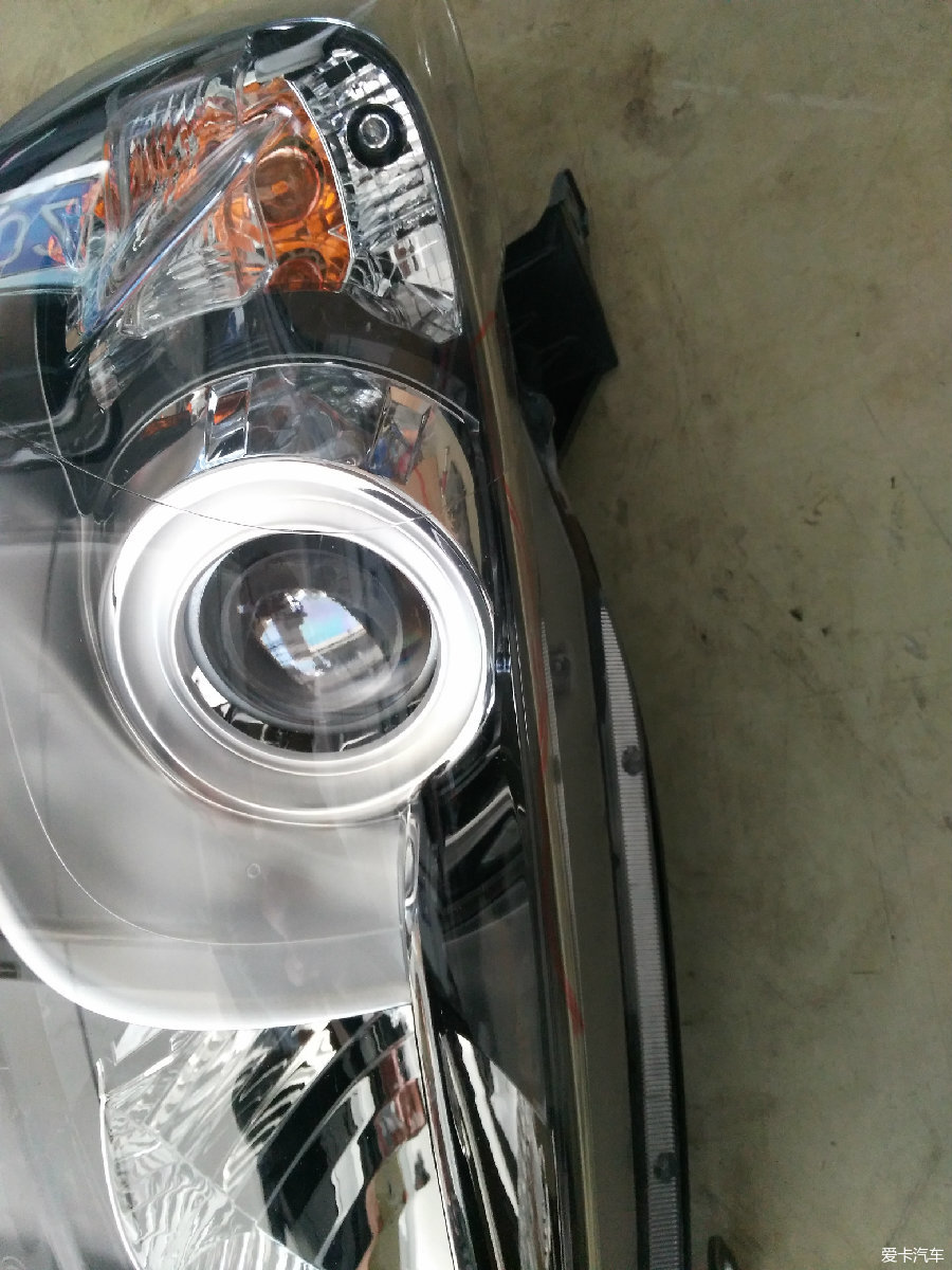

被拆下来,
等会还要把灯泡拆下来
换到新的大灯总成上,
新的上面是没有灯泡的。
两个旧灯:
红线标记的地方,就是4S店索赔专员标记的起皮区域:

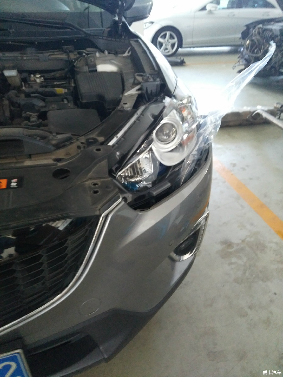

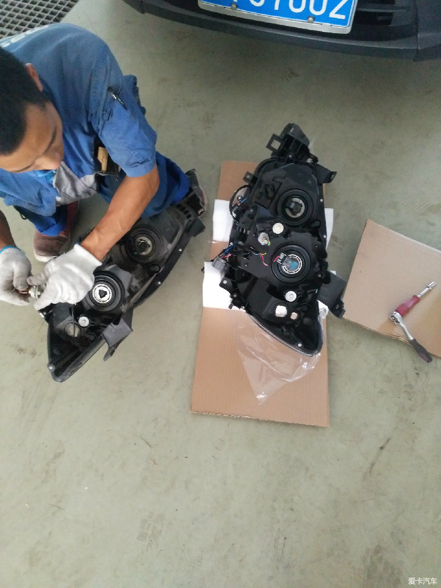

维修工小伙子开始把旧灯里面的灯泡扣出来,
一个一个再装到新的大灯里面去!
灯泡用脏的手套直接摸的,
我提出质疑,
小伙子说:没事。
我知道,没大事,
但也不符合规程啊!
发表于 2016-08-25 10:18    IP属地:未知

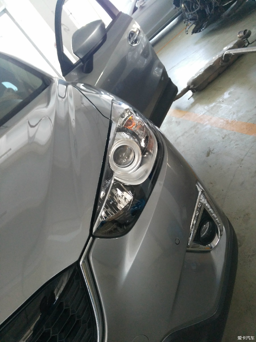

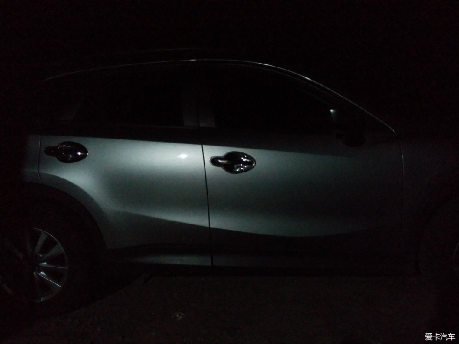

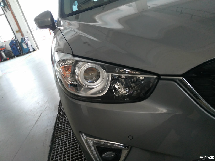

大灯装好,
立马炯炯有神啊
个人感觉:
和原来比,缝隙好像大了一点。
发表于 2016-08-25 10:22    IP属地:未知
上车测试灯光,
各项完美通过!
我不放心,从车上下来,
亲自去检查一下,
发现左日行灯不亮!
经检查,
是维修工在拆大灯时,
暴力拉拽,
把日行灯插头给拽开了。
接上,
灯亮了!

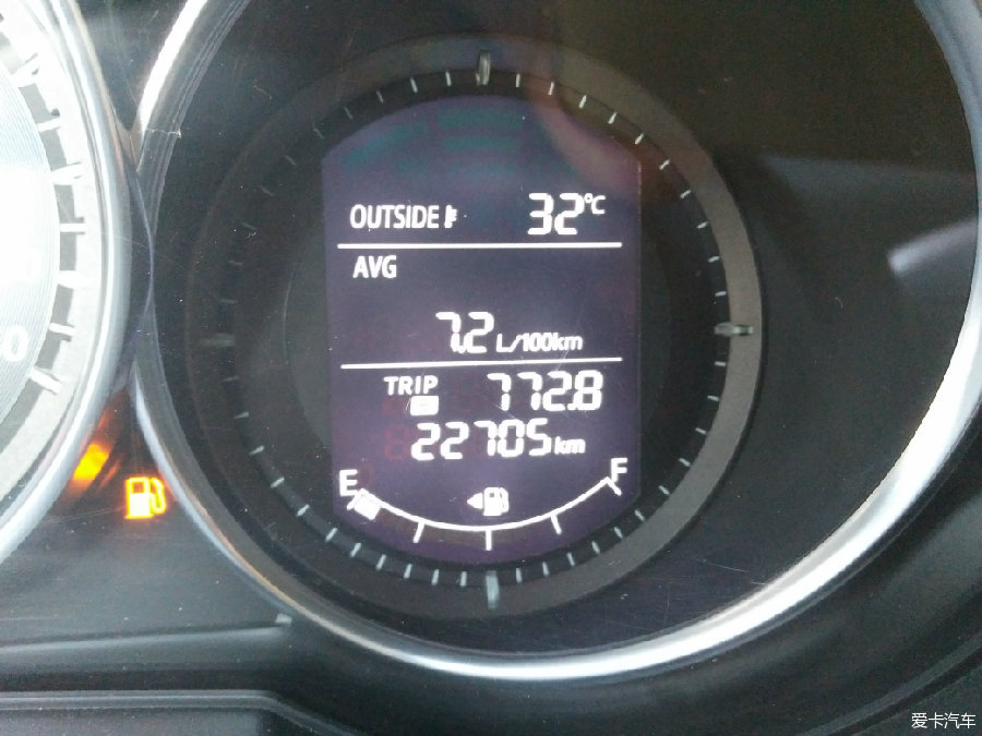

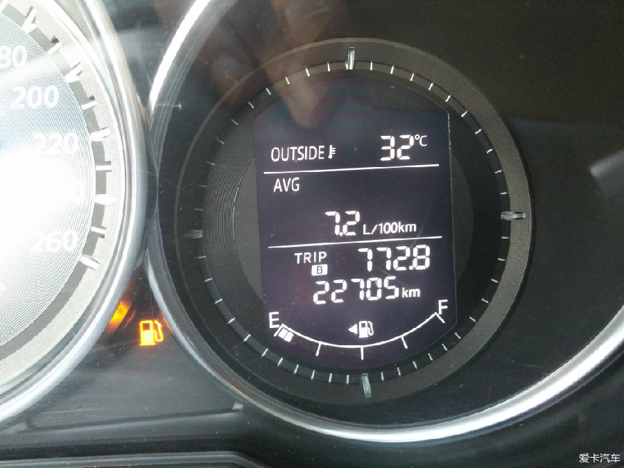

还是看看油耗吧!
