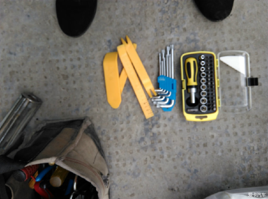

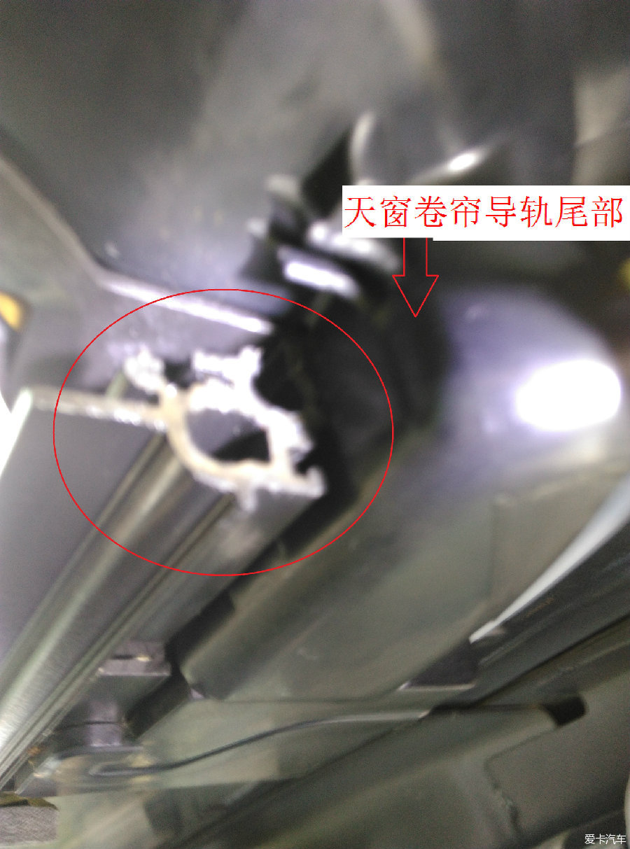

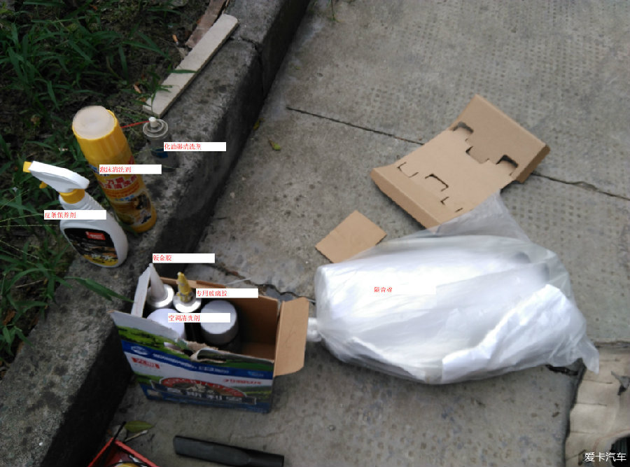

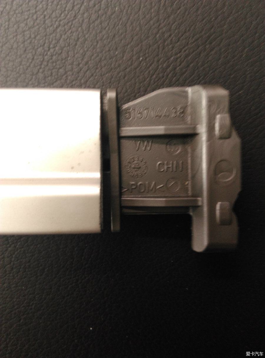

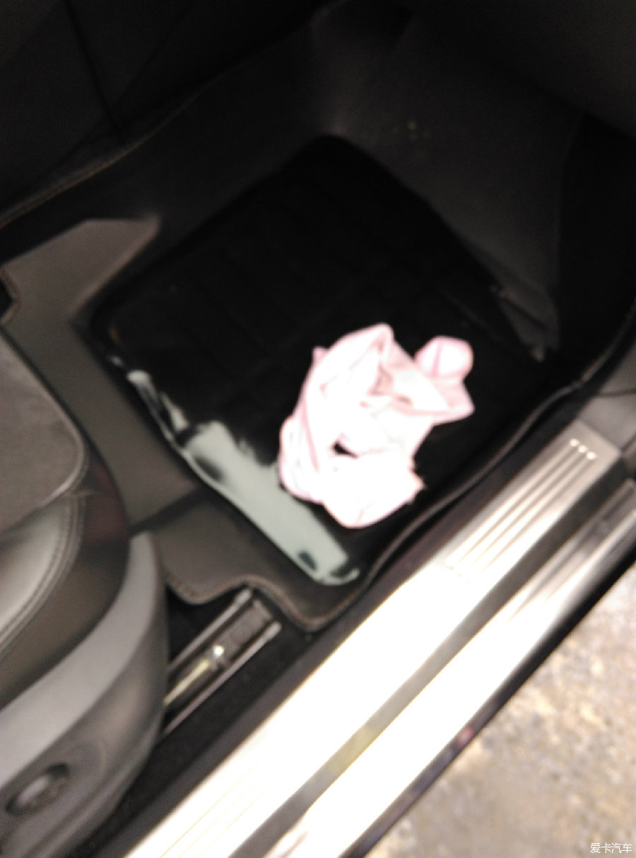

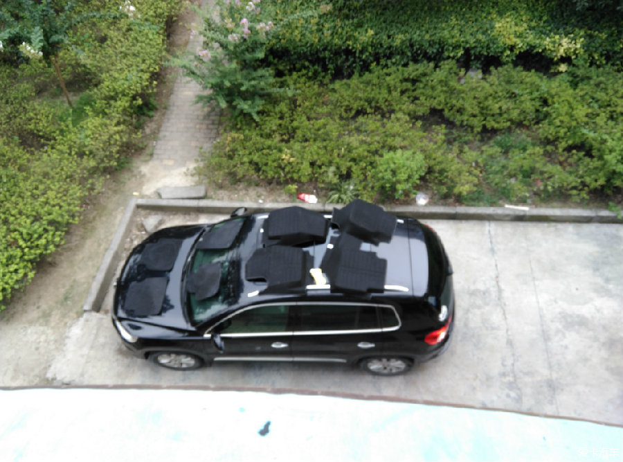

途观使用5年半,行驶路程不多。因为无车库,成天停在露天,老化严重。期间,前档玻被砸换过一次已有近4年,车顶前部漏水已有2年多,且越来越严重,严重程度是:如果夜里下大雨,那早上右前全包围脚垫的积水要用可乐瓶舀出来,多于一大可乐瓶。天窗几乎不开,由于近期高温进车太热,遥控开全窗,天窗会上开,卷帘会后缩一段。连续几天,有天发现卷帘左后部脱落了,试开关3次,竟然杆斜脚断掉下来了。天窗也有问题只能开一半了。去4S店要求修理,换天窗卷帘,还要同时换卷帘导轨,报价13000左右,那还不算漏水及天窗修复。这代价太大了,查了下资料(包括材料与拆装)。感觉可以自己修理,就这样,买了工具、卷帘。自己搞吧。感谢Titaniaweg车友的《一辆漏水严重的途观的修复记》提供的资料及指导,才让我圆满拆车。漏水情况拍得不是太清楚

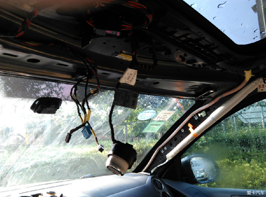

发表于 2016-08-25 05:25    IP属地:未知

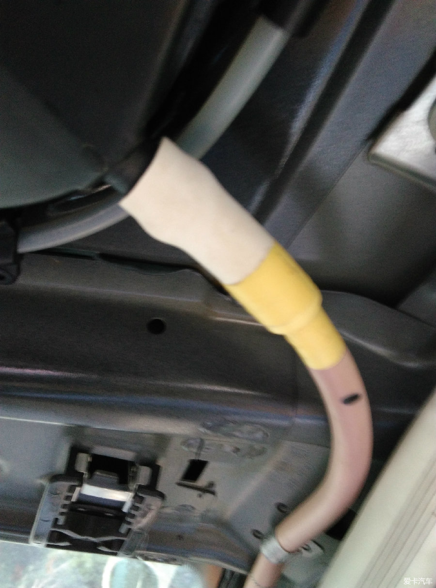

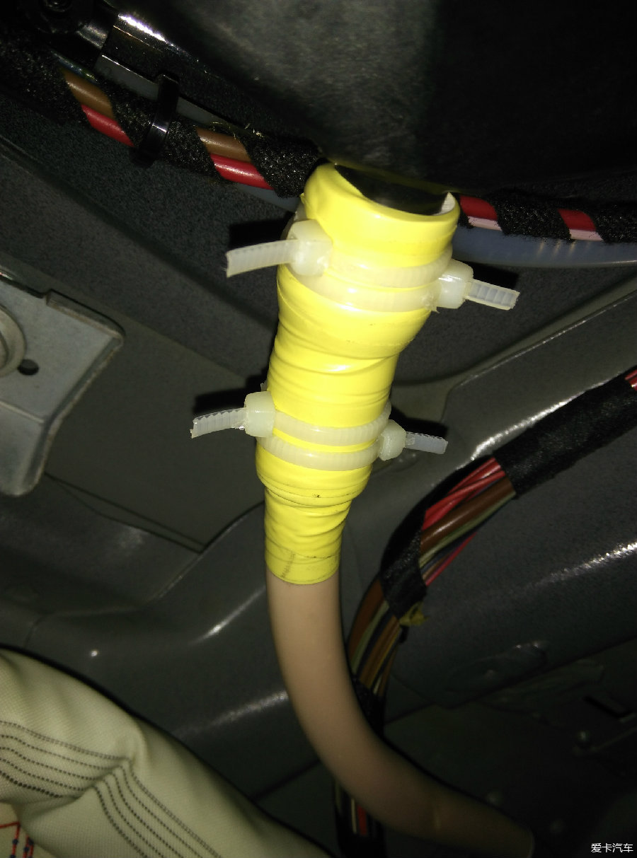

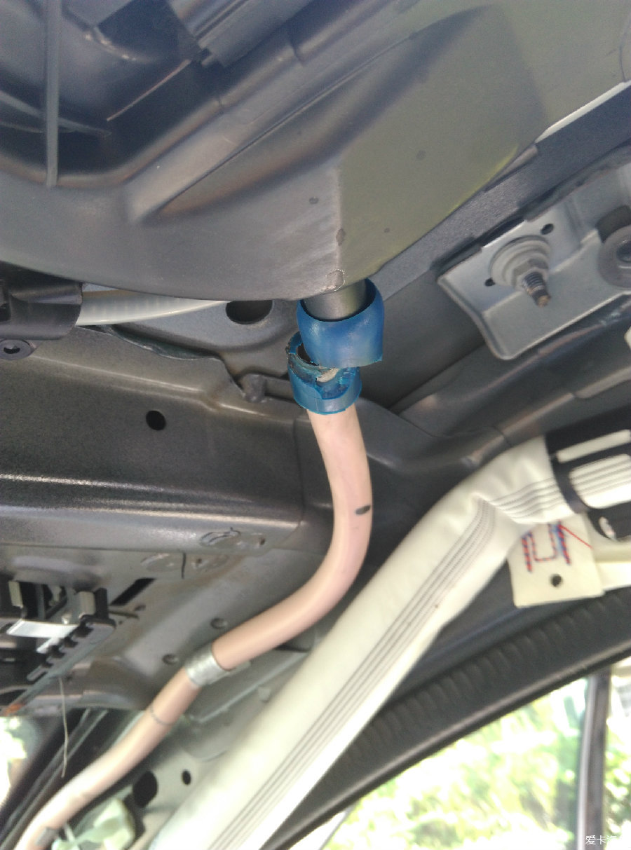

拆开车顶见到的天窗前落水管,这德行还有不漏之理。管
[ 本帖最后由 猎鹰028 于 2016-8-25 05:43 编辑 ]

后面的没断,但太短了,有点要拉脱的感觉。

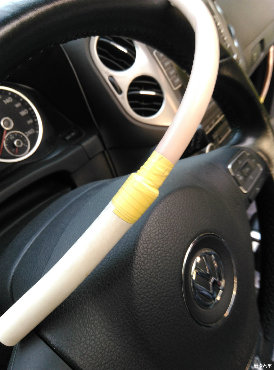

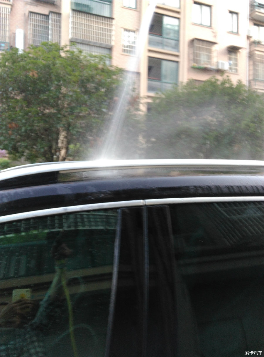

发表于 2016-08-25 05:31    IP属地:未知

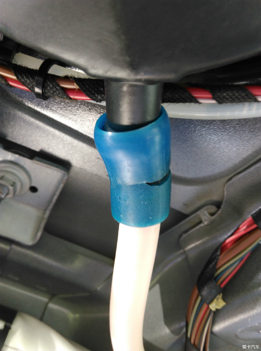

全部接一下吧,免得日后再生事。应该说的是:水管质量不错,应该可与车同寿,但这接头真不敢恭维,判断为早已断裂(应该是2-3年前吧)。洗车机冲水检测水管无堵塞,装管,包扎。四个天窗落水管全部修复。再次
车顶检漏。发现前档玻上沿右侧还漏水(前档玻更换过),那就从内补胶吧。从内侧割胶,发现原来上沿胶不粘玻璃,斜割一刀就能拉下胶条,上沿贴车钢板面及玻璃两侧面倒粘得牢固。那就把上沿胶割了吧(斜着割,留车架处割掉玻璃处大部分)。洗洁精加水刷子清洗,清水清洗,干燥,化油器清洗剂清洗,干燥,打玻璃胶,修复。

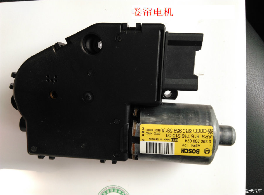

发表于 2016-08-25 06:16    IP属地:未知

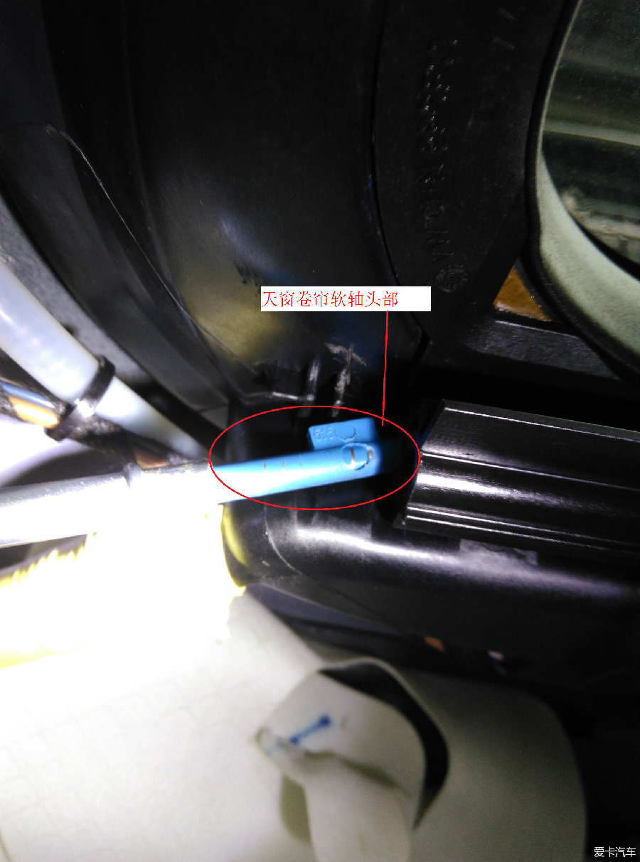

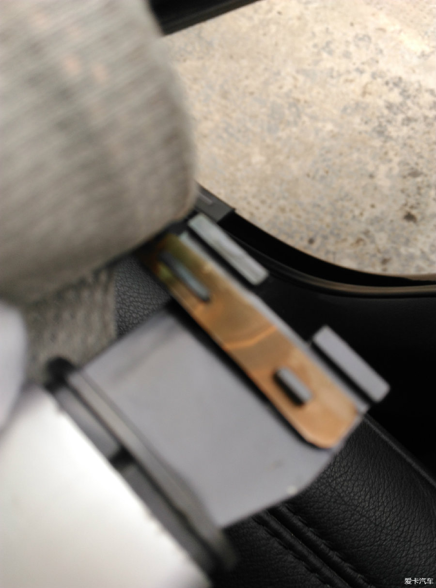

该修天窗卷帘了。卷帘只能换,网上淘的,说是绝对原厂备件,但与原来的还稍有些不同,卷帘加卡子一对,300多大洋。这卷帘,一块网布粘两边两弹簧片,这簧片宽度约8MM,粘住约一半4MM左右,就这样直接粘粘住(约是环氧树脂)日久、高温,胶失效(旧的网布很容易从簧片上扯下来)。且这点粘合还同时承担着前后伸缩与左右蹦紧网布的任务,哪有不脱之理。软肋啊
[ 本帖最后由 猎鹰028 于 2016-8-25 07:34 编辑 ]

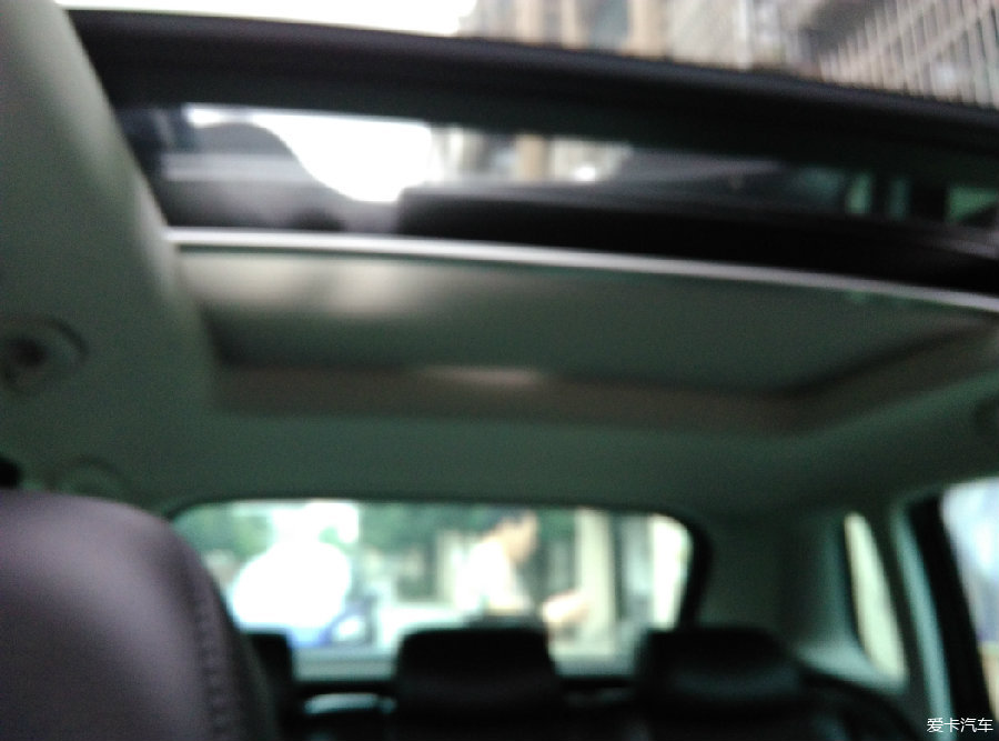

这卷帘确实难装,最好找个帮手,一个人两端顾不上。由于拆时已坏没看清,闹了笑话,拆装3次终于成功。

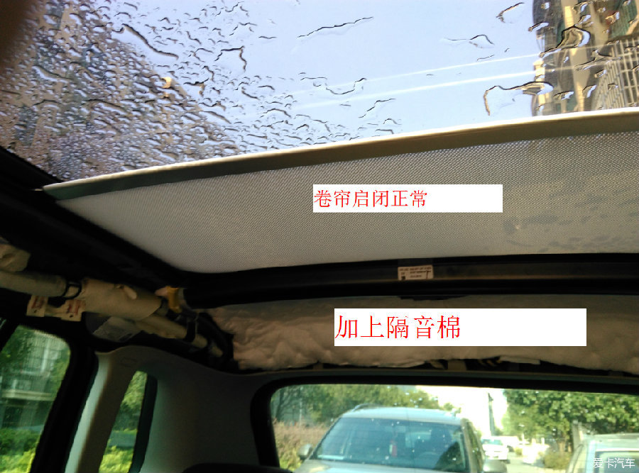

接下来,还有天窗只能开一半的问题。仔细观察分析:打开天窗的话,一边有前后2个支架,打开时,后支架到了后半块固定玻璃处停止了,只能打开一半。天窗有防夹手功能,也就是说力度有控制。完全打开的话,后支架应该嵌入后半块固定玻璃与天窗骨架的缝隙处。那么是不是防水皮条的问题。对,因为防水皮条老化与灰尘,增加了后支架移动的力度,防夹功能开启使天窗不能后移了。用皮条保护剂清洗润滑,居然好了,天窗能全开了。开闭正常了。止此,问题全部修复了。

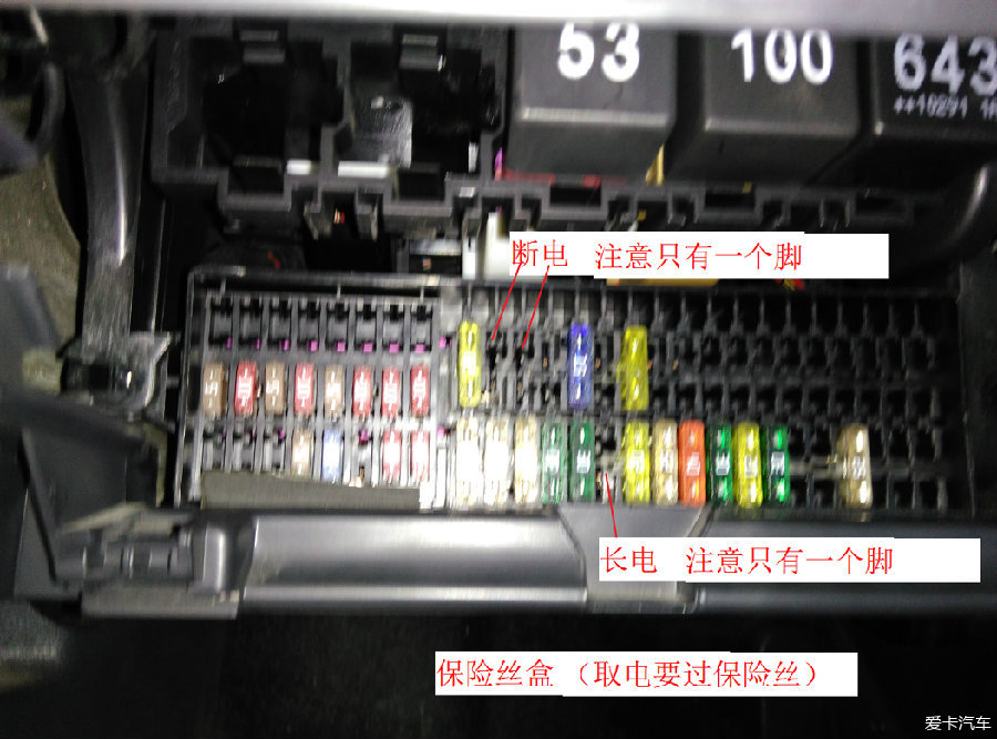

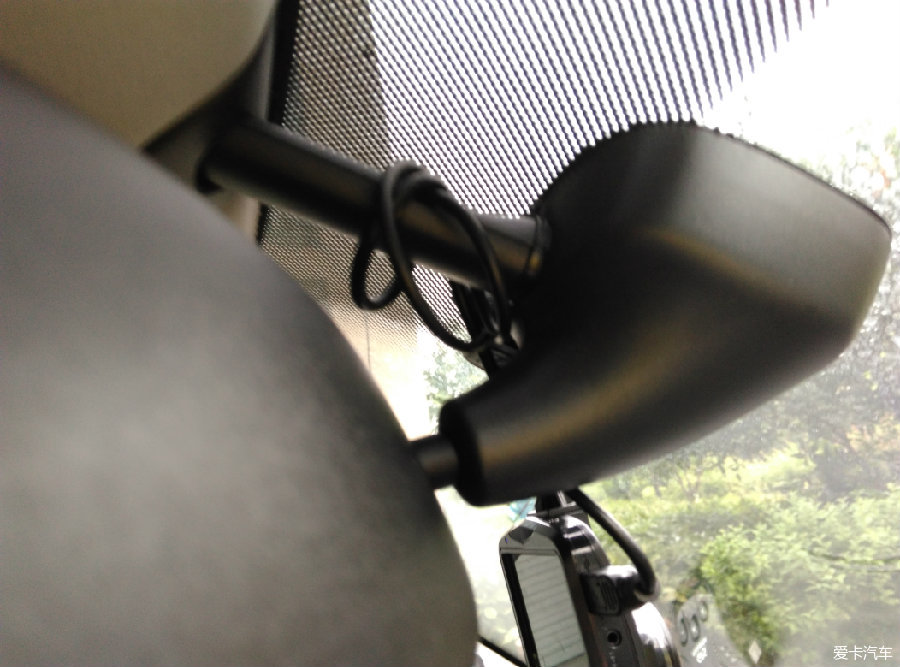

唉,拆了顶棚,大工程啊,还得做点啥?对了,一直想的加隐藏电线:有***,行车记录仪需要的。加了2根降压线(一长电一断电,当然保险丝盒内可以更换所需)。

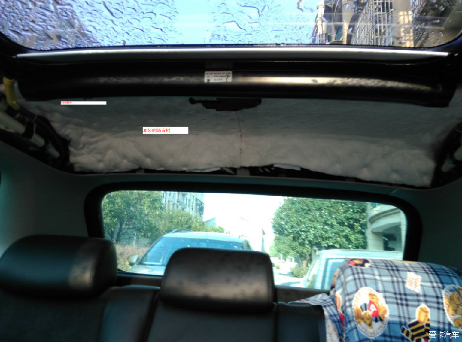

发表于 2016-08-25 12:56    IP属地:未知

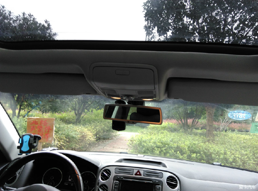

总装完工
[ 本帖最后由 猎鹰028 于 2016-8-26 07:36 编辑 ]
