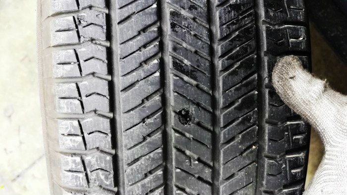

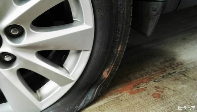

车车是LD上班开,女司机你懂的,半个月前上班路上(单边25公里,她自己都不晓得从家里还是路上开始烂的。。。。。。),轮胎都弄成这样了,结果下车去后备箱取东西时才晓得,55555~~~

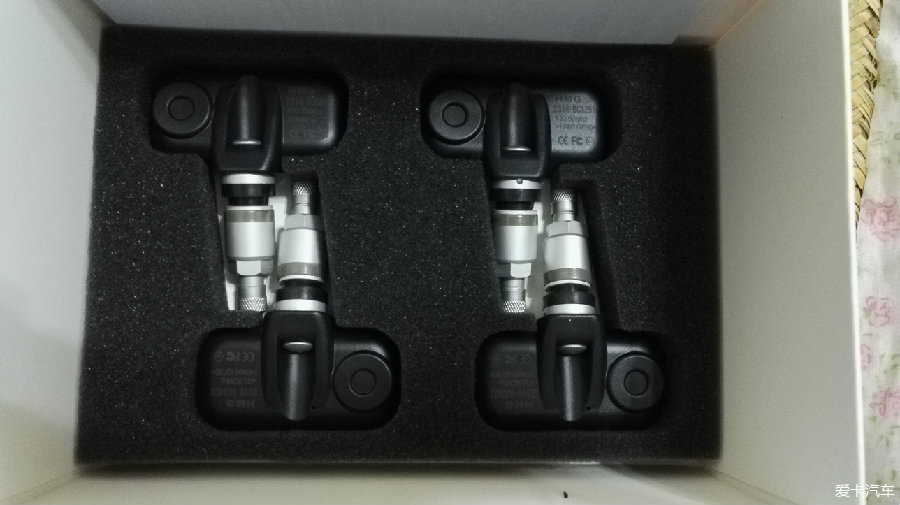

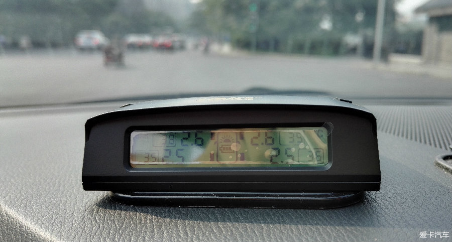

这款型号为内置+太阳能终端盒,单独放置,不用接中控屏幕(要破线那种,就弄复杂了)
气门芯貌似是马牌的

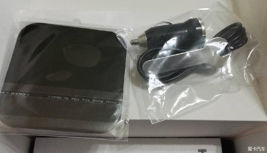

充电器和防滑垫,太阳能不够时,可以外接充电

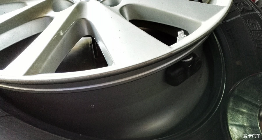

几个师傅三下五除二,几分钟就把轮胎拆下进行安装

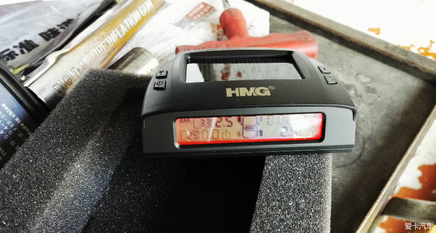

安装好一个后,终端盒报警,很灵敏
打个标记,方便以后轮胎作业

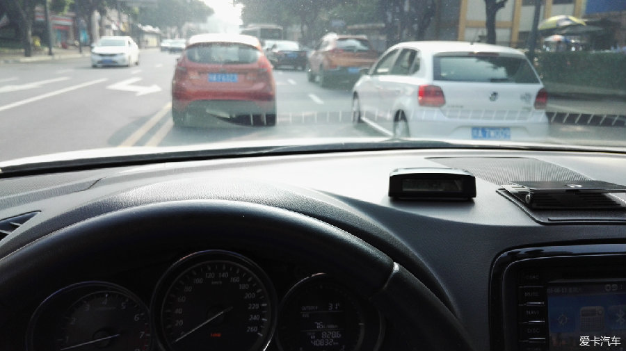

面积不大,太阳能续电据说很长时间,这个还没有体验到,当汽车静止不动时,能自动关机,如果长期地下室或数天不动车,也可以手动关机
380是出口欧洲和美国的,看上去工艺质量不错哈,太阳能板接光面积大,作业完毕!
