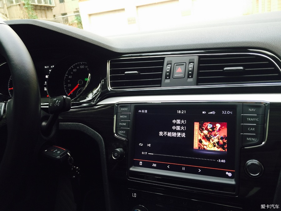

播放界面。

最后说一下,虽然这个屏幕外观非常漂亮霸气,但我这台主机依然是866,并不是048。最主要的区别就是不能读DVD,也不支持液晶仪表。但液晶仪表是真不想再搞了,所以这个方案我觉得还是很适合自己了。如果不差钱,肯定还是048最好,那才是8寸屏的绝配。折腾,是一种乐趣,车是代步工具,也是男人的大玩具。我常说,如果有一天不折腾了那就真的是老了。借用车友的一句话:买车不改,和咸鱼有什么区别?
