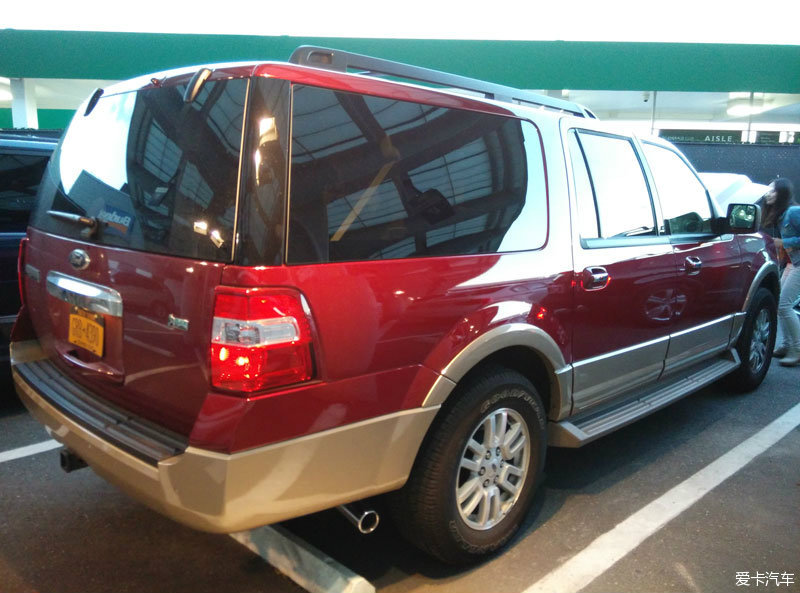

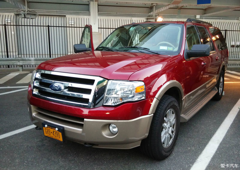

这是第二次自驾开的福特征服者加长版,太难开了……接近6米的长度,皮卡的底盘,7座模式下还能装无数的行李

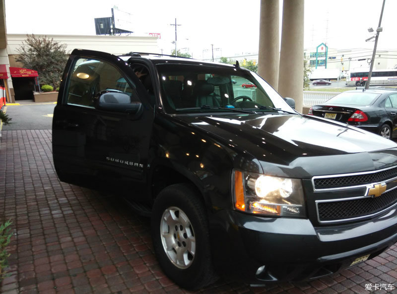

还有叫uber叫来的雪佛兰Suburban,我基本上把美帝的大7座SUV坐了个遍

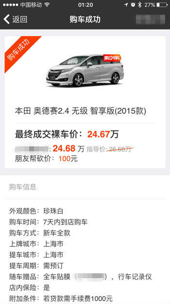

通过APP成功购买大白的订单截图(●—●)
后面的几天效率奇高,拉朋友一起去指定的4S,与派来的工作人员碰头后,直接进去看现车,确认价格,跟销售签合同,销售小哥仔细交代后续流程,然后等了大约3天,来电说临牌什么的都办好了,于是就去4S提车了……
提车过程大同小异,简单检查了一下发动机舱、外观、漆面、轮胎、玻璃什么的,再看看内饰、新车公里数,没啥问题就敲定了。
为了证明我不是托儿,特地附上购车发票,同时也把我的体验简单分享了一下。不吹不黑,首先对我这种不会砍价的人来说,直接省略了和销售拉锯砍价的过程;其次,也确实比我自己砍的还要便宜2千,何乐而不为;最后,所有的签约都是和4S完成的,和正常购车无异。全程陪同的工作人员也提高了流程效率。当然,送的贴膜我没去帖,因为智享版自带隐私玻璃,送的膜反正也不是什么好膜,就算了;送的行车记录仪我也没用,因为买了盯盯拍mini。

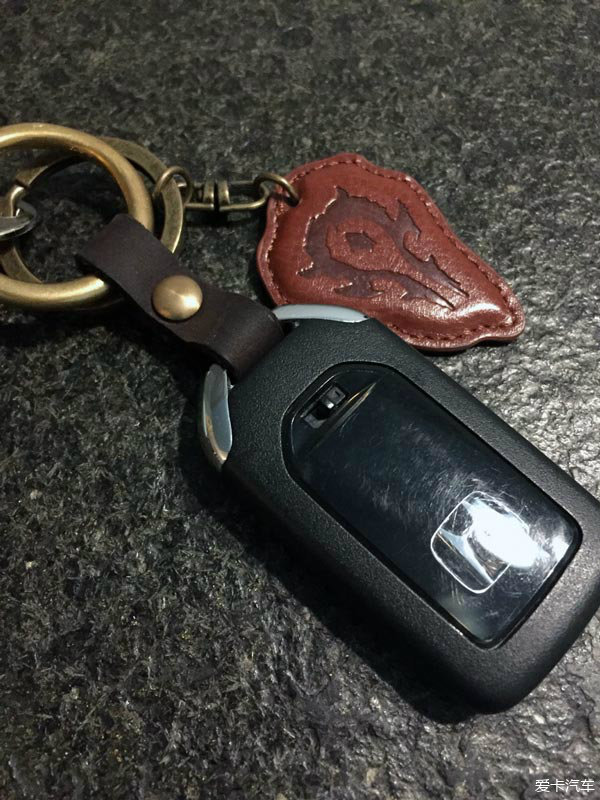

作为认证作业贴,车钥匙也是必须的!

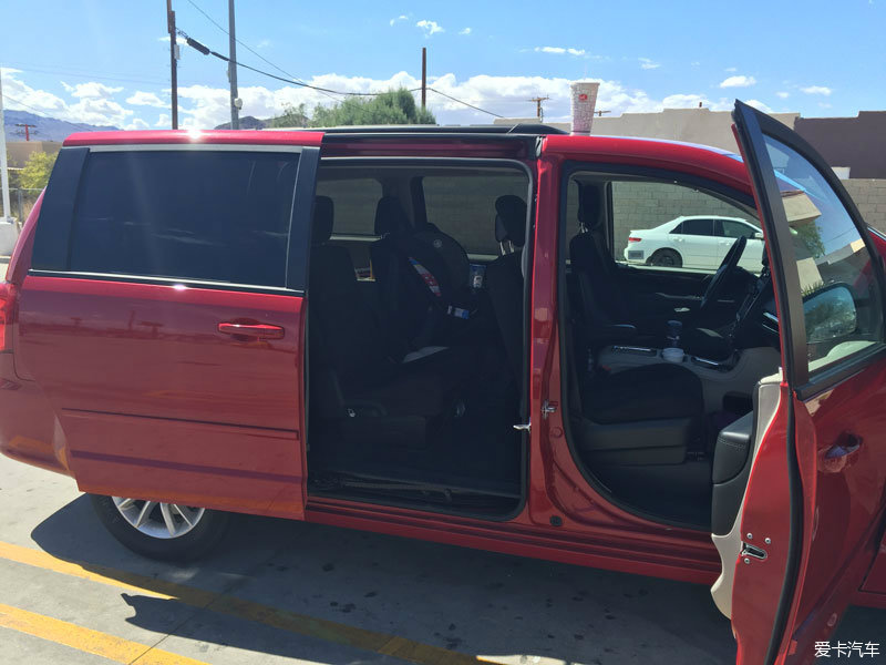

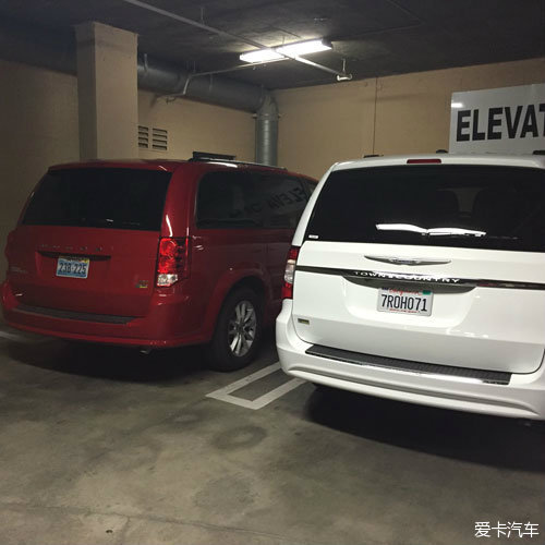

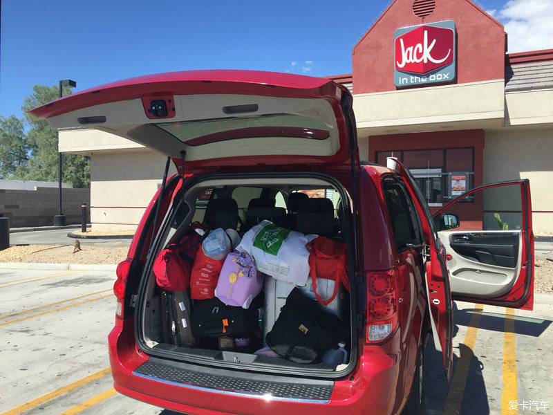

一家7口到了美帝,先跑去取租车,订的是7座MPV,是租车公司比较多也比较热门的车型。停车场一排道奇Caravan(和克莱斯勒大捷龙同款),加上几辆丰田塞纳,一问,塞纳要加钱,罢了,那就道奇Caravan吧!挑了一辆比较亮眼的红色,结果后来开下来发现是低配,郁闷。
道奇Caravan和克莱斯勒大捷龙,除了logo不一样,其他基本一致
也是自动门,内部布局也是2-2-3
后备箱,比奥德赛能装多了!
免不了要和刚买的大白比较一番,首先第一重要印象:
后备箱:道奇Caravan的后备箱比奥德赛实用得多!放下一个28寸,一个24寸,两个20寸箱子毫无鸭梨,还能堆很多软包,一家门出游相当轻松!

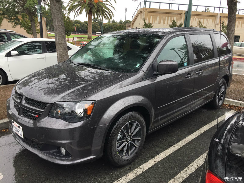

从拉斯维加斯飞到旧金山,跑到租车公司,提车也是道奇的Caravan,灰色,居然是全新的……检查了随车的DMV的注册文件(类似国内行驶证的性质)发现是几天前刚注册的,然后就开到租车公司停车场停着了,然后就被我拿到了……

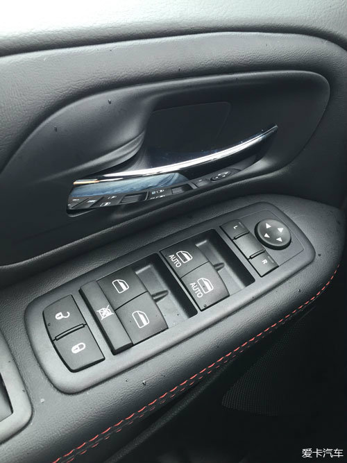

车窗控制,前排两侧都是一键升降,比智享版大白厚道!

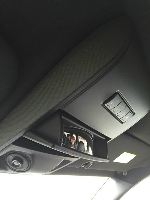

驾驶员头顶可以控制两侧滑门,和电动尾箱

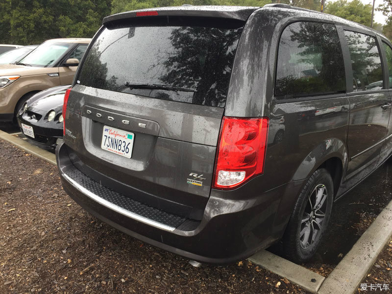

屁股中规中矩

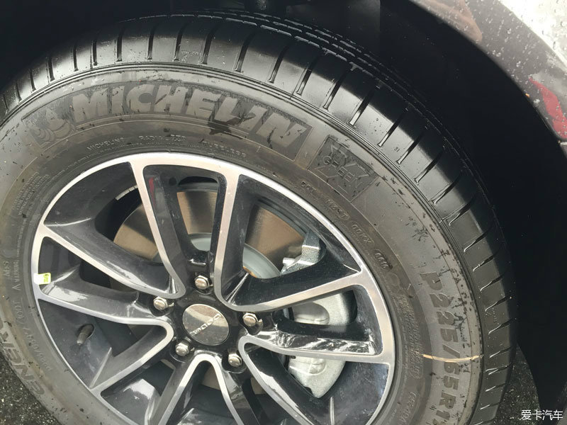

米其林的胎,非常安静

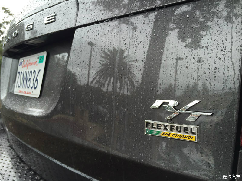

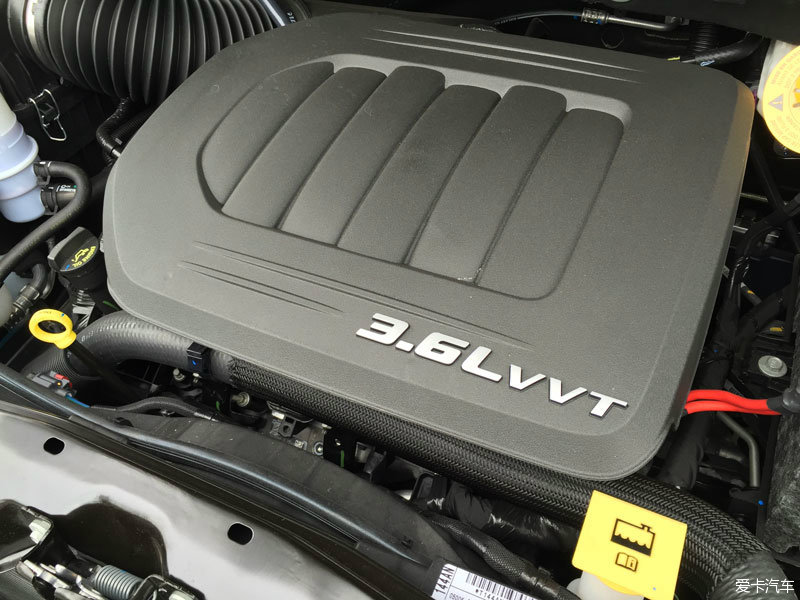

3.6发动机,肉得不要不要的,和咱们大白的2.4差不多
特别强调支持FlexFuel,好像是85号汽油,特别便宜,2块钱一加仑

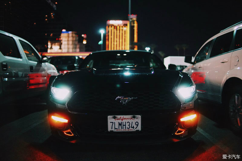

继续跑题:旅途中租了辆福特野马小爽了一把^_^

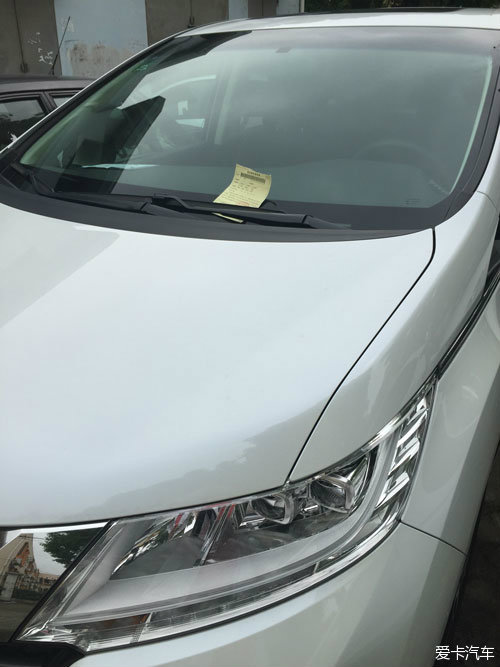

跑题跑得有点远,回归正题,回国后,临牌也差不多要到期了,赶紧去把史上最贵铁皮给上了吧!
结果上完牌第二天就被JCSS贴条了………………200大洋没了

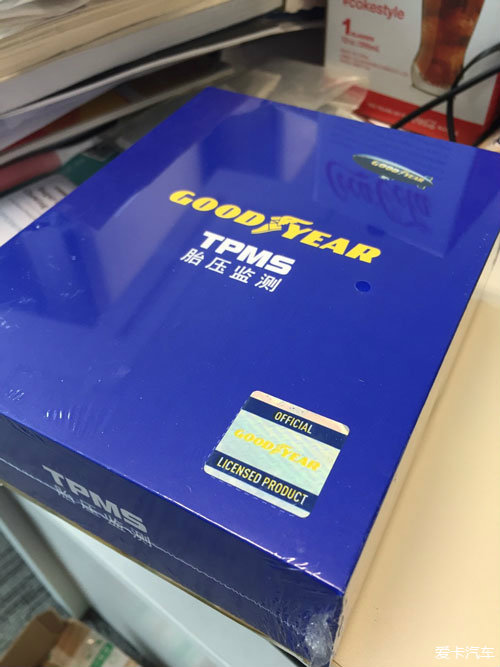

======胎压监控======

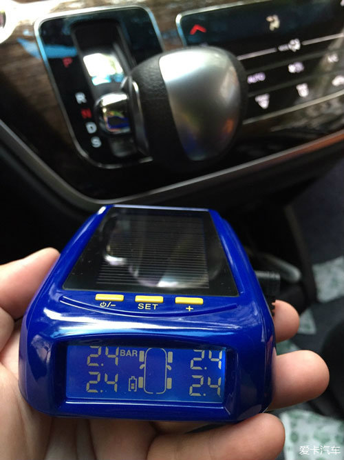

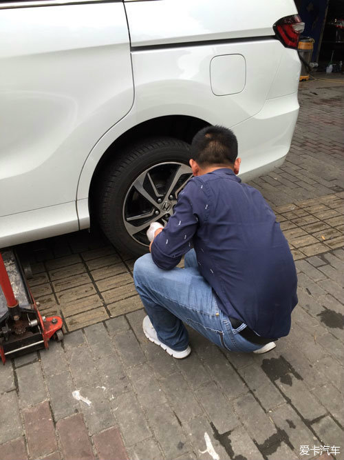

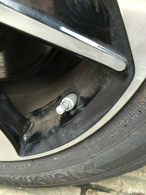

先来加个胎压监控吧,正好固特异天猫店的太阳能胎压监控搞活动,撸了一套,附近路边摊装这个东西统一开价200,看在要扒四个胎的份上,200也算合理,就近找了一家轮胎店开搞!
4S出店胎压居然有3.5,幸好发现得早,不然天气热了分分秒爆胎啊!
固特异 TPMS,其实也就挂个牌OEM而已,蓝色也不太协调,胜在便宜
师傅很麻利,一会儿就装好了,内置传感器,需要扒胎安装,然后重新动平衡。
四个胎打到2.4,夏天开一会儿就2.6了,正合适。

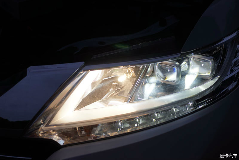

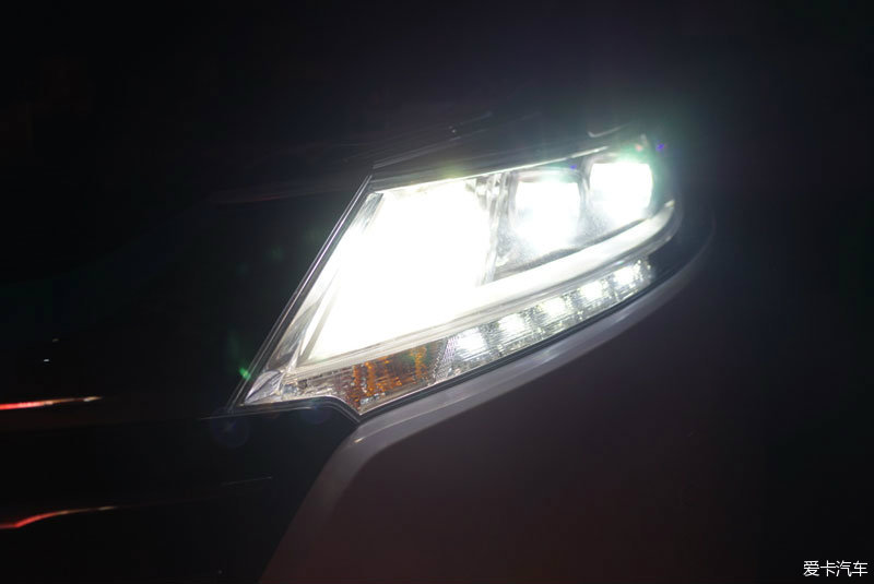

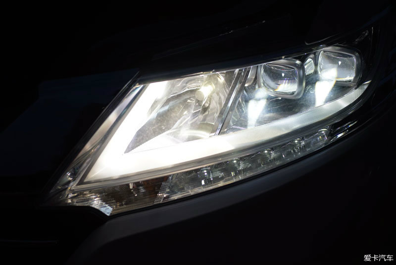

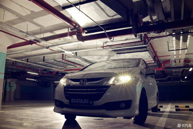

再来改改这个蜡烛灯远光吧!论坛上做了一下功课,觉得换LED最省事,也不贵,先试试效果吧!不行再搞透镜。刚换上的时候说实话有点失望,后来发现近光和远光都有点低,就用长螺丝刀自己调整了一下上下左右,现在比较满意了。
改之前的卤素蜡烛远光……
换了环榕山4300k的新品,密封圈有改进,光色带一点黄,亮度提升没有想象中大
天黑了火力全开的效果,顺便吐槽一下广本,智享版下面那一排LED都给了,却只用作示宽灯,不给日行灯,真抠门!

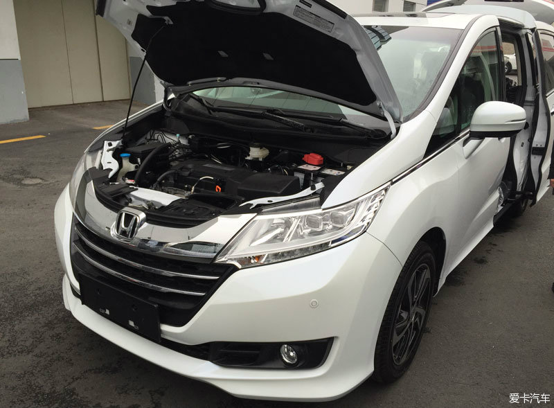

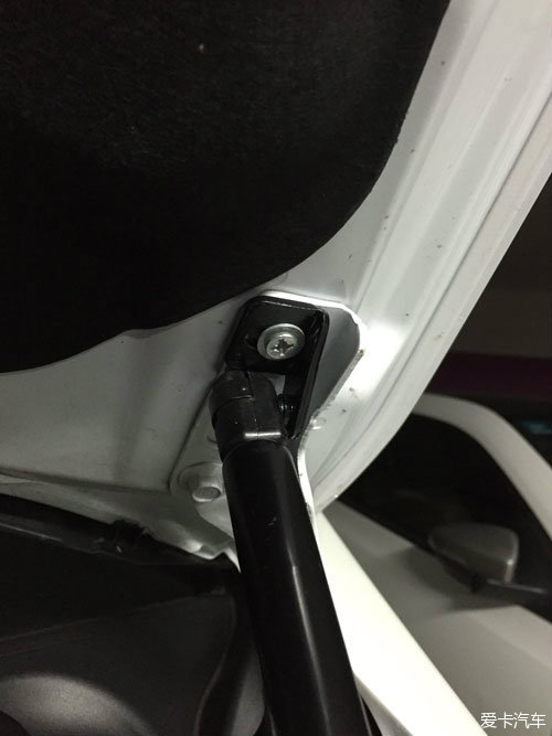

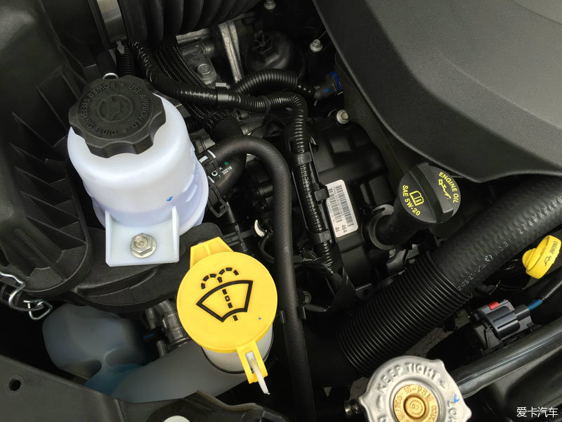

=====机盖液压挺杆=====

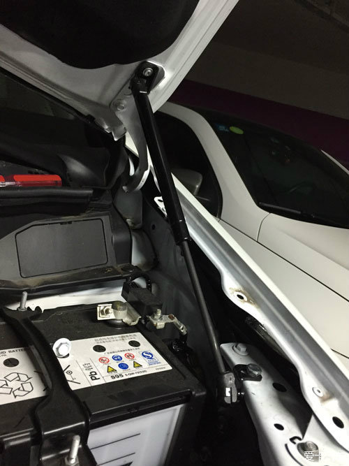

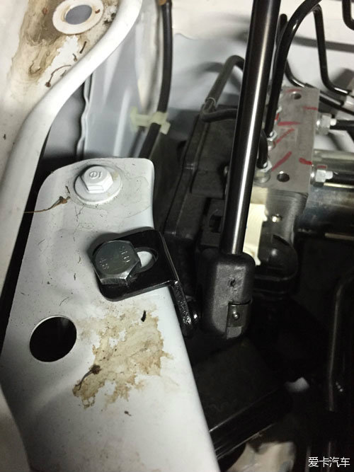

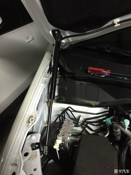

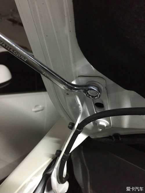

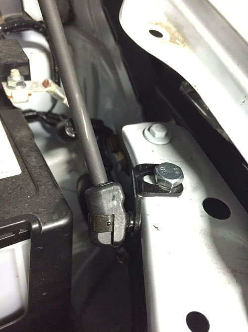

有一次热车熄火后想开盖调大灯高低,结果拿那根支撑杆的时候被结结实实烫了一下,相当愤怒,想想我从开车至今十几年,从来都是液压挺杆的机舱盖,怎么能倒退呢!? 立马上马云家撸了一套“无损改装”的改装套件回来,才128大洋包邮。
图拍的顺序稍乱,大家将就看吧:
先把侧面这个黑色盖子拿掉,直接拉起来就行,都是塑料扣子而已。
然后在这个孔位放上套装里的小零件,并拧上附带的螺丝,这是液压杆的下面连接点:
液压杆的上面连接点需要把原车这个白色螺丝拧掉,换成套装里的薄螺丝:
然后把液压杆卡进球形关节里去就好了
另一边也一样:

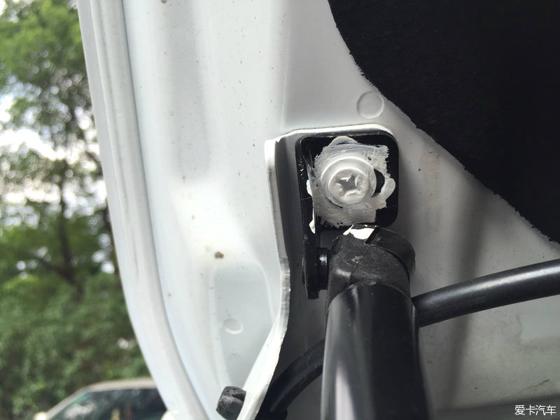

确认安装正确,工作正常后,可以像原车螺丝一样,涂点儿白漆,避免未来锈死拧不下来
之前拆下来的塑料盖板,需要在侧面开个口子,才能扣回去。

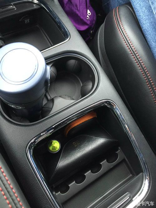

=====中央扶手箱  车内储物=====
奥德赛的一个特点就是驾驶舱中间是空的走廊,既可以放包,也可以走动,有几次停车停得挤,走到第二排从侧滑门下来,挺方便的。可是开了一阵后,觉得驾驶员储物空间实在是太少了,前面那个格子又小又浅,门旁边格子也小,越来越不爽。
另一个重要问题:第二排,根~本~没~地~方~放~杯子/瓶子!!
这兔吗的就很尴尬了,本来是希望第二排乘客坐得舒服,提升家人乘车体验的,结果连个放杯子放饮料瓶的地方都没有!小日本有时候确实让人捉摸不透……

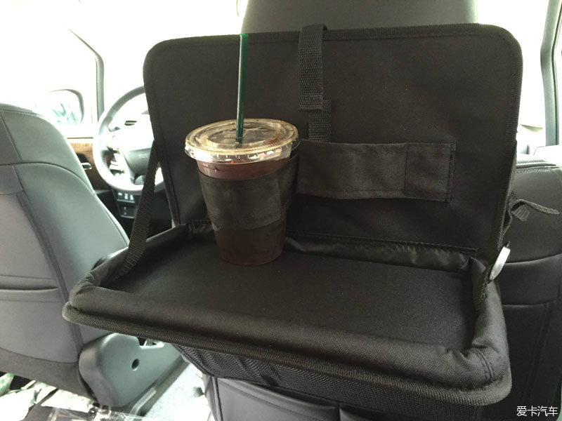

考虑过那种挂在副驾后面的折叠桌板,觉得硬的桌板影响安全,就搞了个软的,还是日本牌子Napolex的,结果发现不太灵。
主要是不太稳当,重心也高了点。

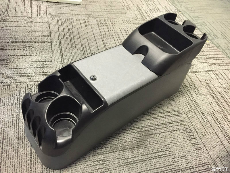

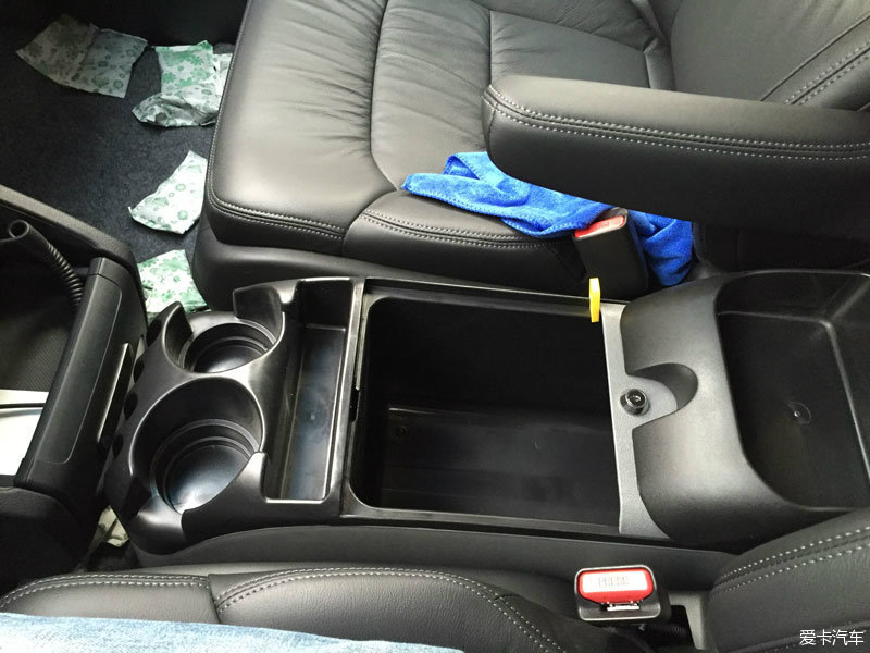

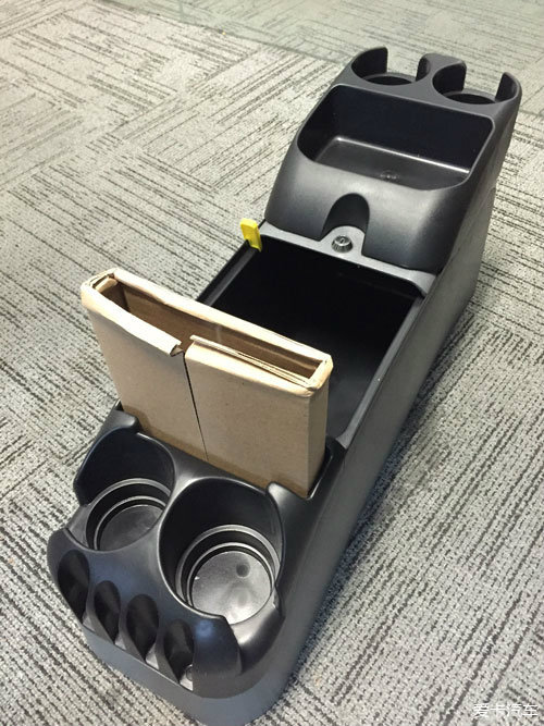

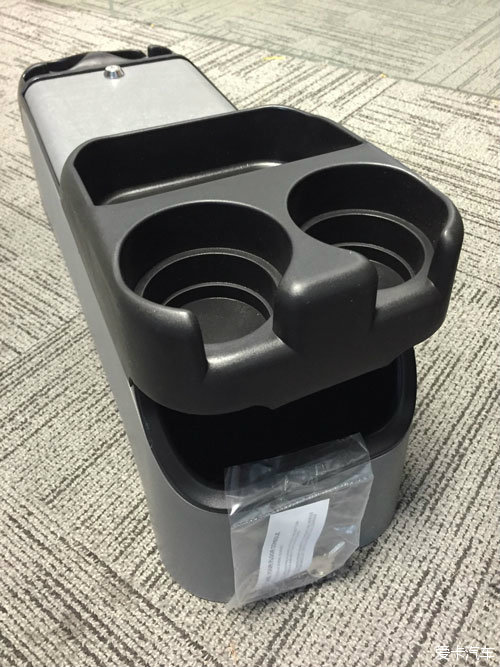

继续寻觅合适的、不要太丑的、能让第二排放杯子的,中央储物箱
马云家逛了一大圈,都不太满意。但发现一个线索,那就是GL8也是不带扶手箱的。联想到MPV这种车是不是都这样?再一想,美帝MPV多啊,去美亚和ebay看看吧!结果搜关键字“minivan console”哗啦啦出来一大堆各种各样的,都很不错!
看中一款,美亚上面不能直邮,ebay上有同款,运费也不贵,于是就下单了,结果到货了发现卖家其实也是从亚马逊下单然后寄过来的……
大箱子漂洋过海,顺利清关,国内转天天快递送达:
固定很简单,没有防震,这东西纯塑料估计也摔不坏
扶手箱全貌
后面两个杯架解决了第二排放杯子的问题

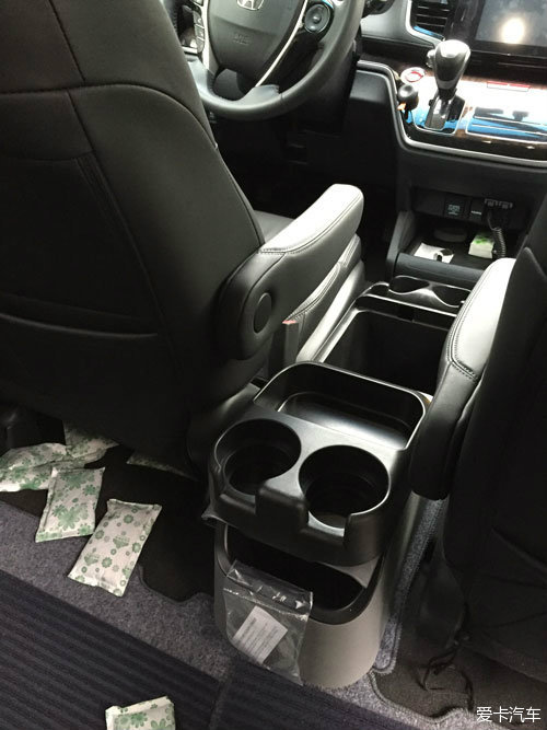

上车实测
位置和大小都正合适

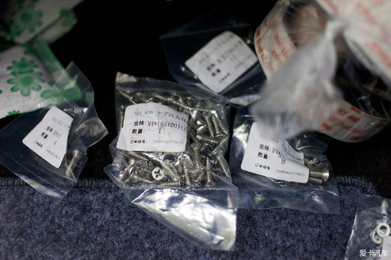

于是买来一堆螺丝钉,3M蘑菇贴之类的准备正儿八经安装一下
结果发现中间那块地板的绒布下面是铁皮,根本钻不进去啊
只好用3M蘑菇贴把扶手箱固定在副驾底座上了:

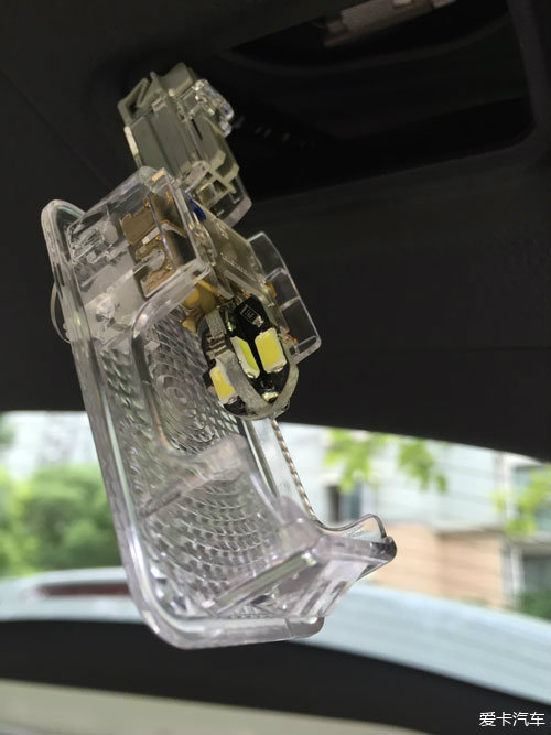

=====后备箱小灯=====

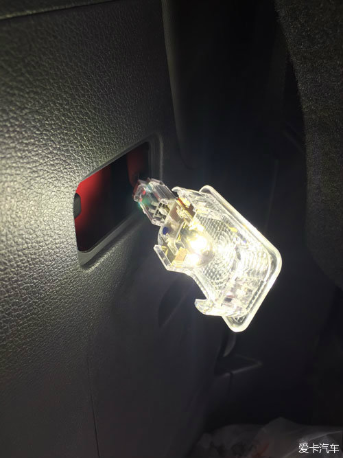

广本给了奥德赛车内阅读灯全LED,结果却给后备箱两个灯配了卤素灯珠,再次证明了日本人的大脑结构和我们不太一样……
效果完美!

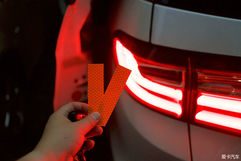

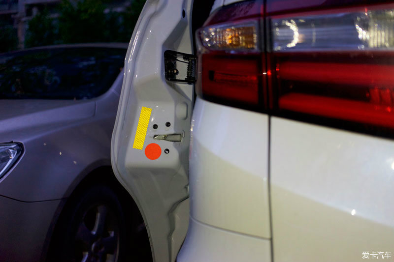

还有一些零碎的小问题改造,例如发现侧门打开后,后部来看只有一个红点,不够明显,所以自己贴条反光贴

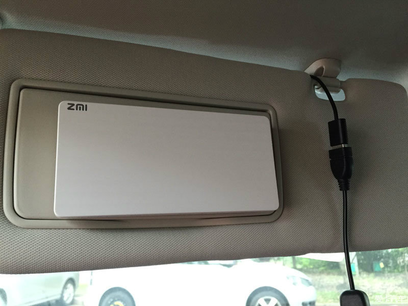

还有不用布线的行车记录仪供电解决方案……
在遮阳板上粘一个超薄移动电源

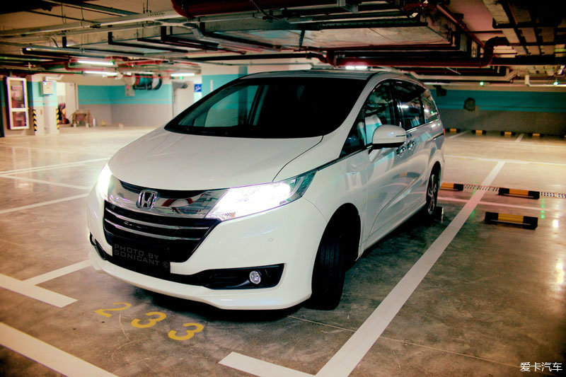

好了,罗里吧嗦一大堆,也写的累了,就这样吧!帅帅的大白美照一张收尾,全文完!
