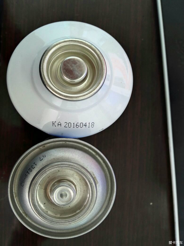

这里面有一个问题 平时国内的汽车用冷媒  R134a 罐口都是大口  也就是英制口  但是这个补漏剂是美制口 是小口  有人说这是R22制冷剂的规格  这个我不知道了 我只知道补漏剂是小口   所以 一般的开瓶器不能用(很好理解) 必须要用万能开瓶器
我找的修理厂 比较250  开瓶器接口密封不好  结果我的爱车宝补漏剂大量泄漏  漏出很多抹茶颜色的液体  也就加进去半罐吧  气急败坏之下 修理厂很露怯   很是无奈    补救办法就是又买了一罐强生(庄臣) 价格差不多  心想如果不行就重新排空加入这个补漏剂

下面上几张图  冷媒推荐用杜邦  用补漏剂就无需别的冷冻油  正常不用补漏剂 冷冻油建议英力士
