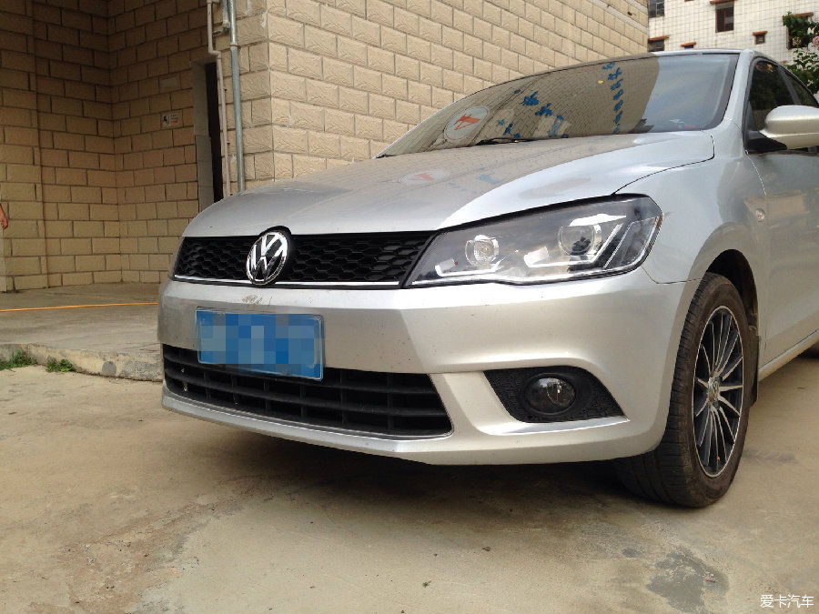

    换之前给原脸留个念:

    是不是感觉很不一样了,来一点细节图:
    按照原来的方法固定卡好,装好前杠就可以收工啦。结束前,给小达达来个美图秀秀:
