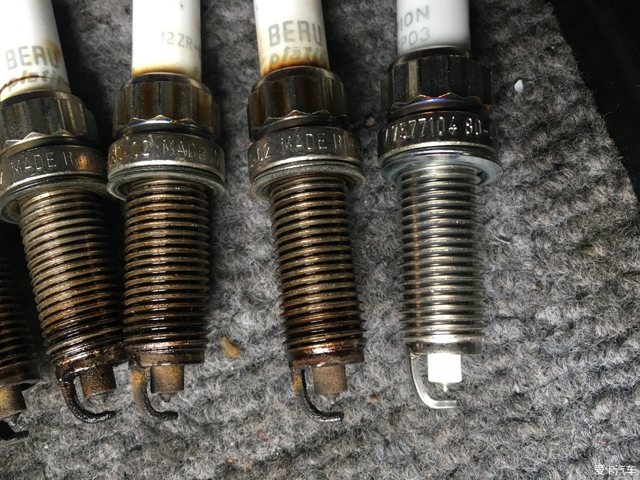

记得原车应该是BERU,貌似现在的原厂件改成冠军了,产地同样是法国,型号也与原车完全一致(12ZR-6SP03)。听说还有一款NGK也可以通用,而且在苏州国产了,性价比更高些。
全貌
电极部分
型号标识
拆下来的原厂BERU,目测电极间隙并没有太大变化,但因为气门室密封垫漏油的缘故,螺纹和电极部分明显能看到有大量机油残留。
再来个直观对比

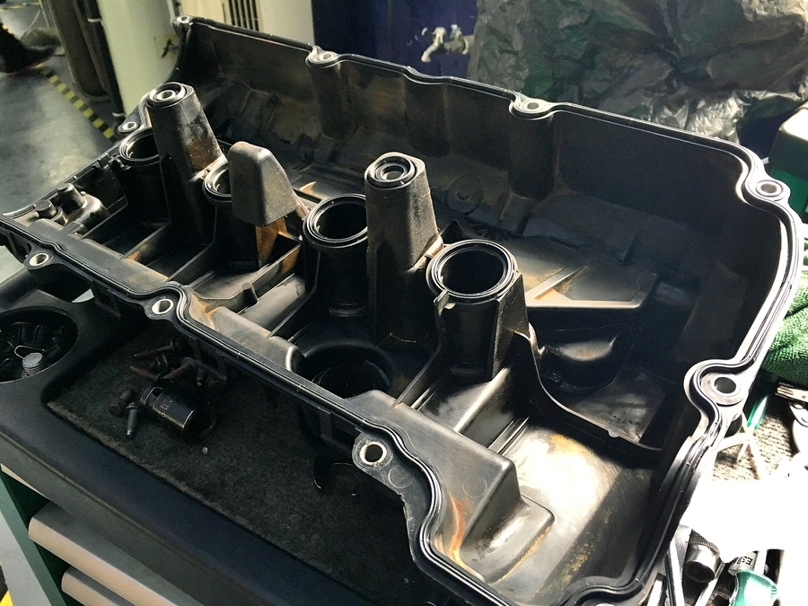

【气门室盖密封圈篇】
拆掉气门室盖周围一圈和中间两颗固定螺栓后,需要从不同方向慢慢撬动上盖使其脱离,因为是塑料材质所以切不可用蛮力,万一损坏可就得不偿失了。
两名技师相互配合小心翼翼作业中
顺利打开了气门室
运行了四万公里的气门室内部,感觉还算比较清爽,机油的选择很重要啊~
气门室盖密封圈包括四周一圈和中间四个火花塞孔及两个固定座孔共7件(从槽里撬出更换)
机油比较多看不太清楚,无非就是因为橡胶老化导致密封失效,这是材质的物理特性所决定的,随着时间流逝橡胶的性能会不可避免的逐步降低。

毕竟是心脏手术,流程可不仅仅是取下密封圈换个新的装回就完了这么简单,为了保证良好的密封效果,对密封圈固定槽和缸体密封面也要仔细清洁一番。
清洁工作差不多用了一个小时,以下就是完成后的状态。
安装好新密封条后,还要在边角几个关键位置涂些高温密封胶做个强化处理。
然后就可以装回气门室盖了,先用电起子固定再用扳手旋紧到位。
