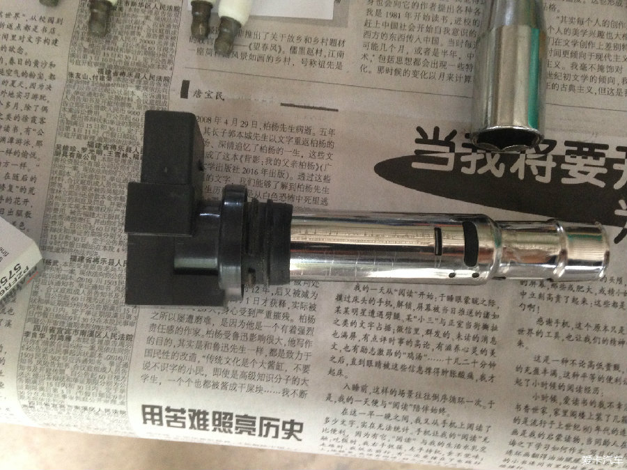

发表于 2016-07-23 19:09    IP属地:未知
[ 本帖最后由 水浅无鱼 于 2016-7-23 19:18 编辑 ]

发表于 2016-07-23 19:22    IP属地:未知
爱生活,爱学习!

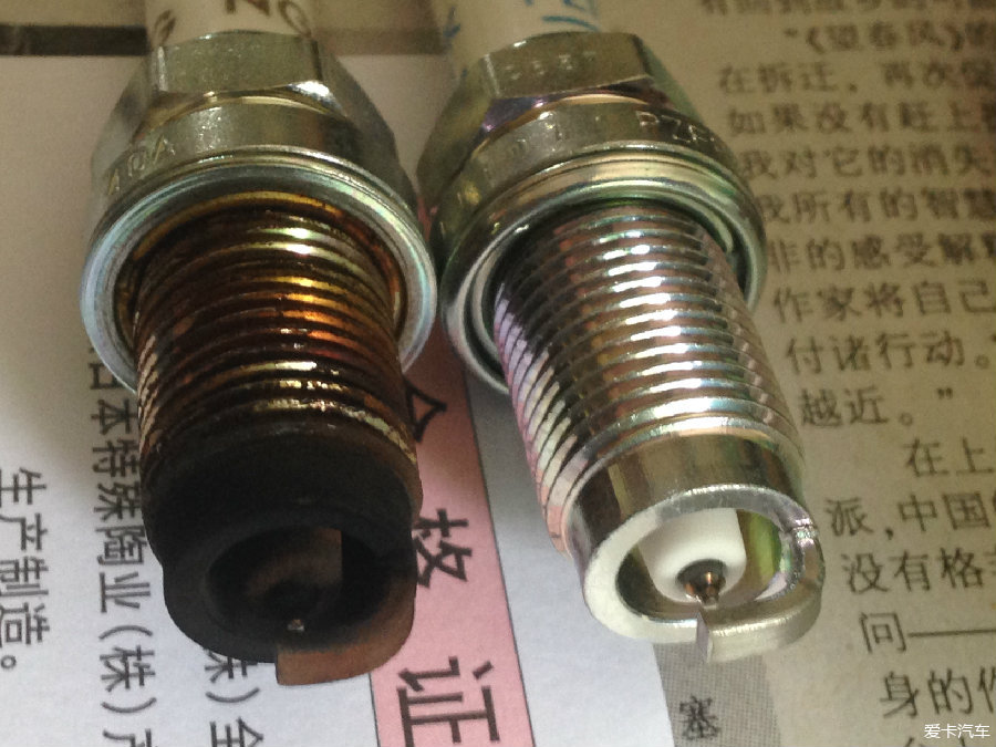

引用 水浅无鱼 于 16-07-23 19:09 发表的回复
新旧对比

火花塞烧的怎样?
[ 本帖最后由 水浅无鱼 于 2016-7-23 19:47 编辑 ]
