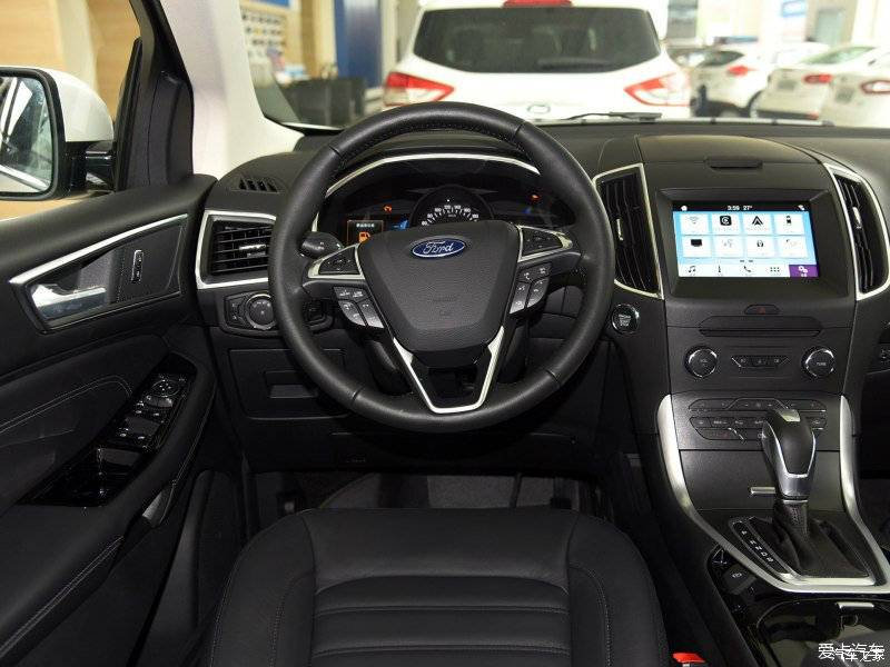

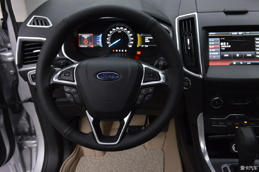

找了张没缝前的照片,依旧是那么帅啊。可惜手感小了点,那么大的车,方向盘怎么那么细呢,真是百思不得其解。直接套个,太丑掉价不说,真是有强迫症天天想扯它下来。
所以既然决定要方向盘套,就一定要好的真皮的,专用真皮的,专车专用真皮手缝的。

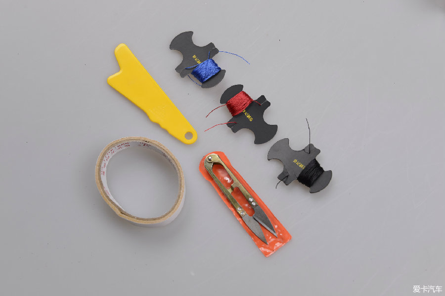

那么接下来到科普阶段,一般缝方向盘套要准备的工具
1.双面胶,用来定位,让方向盘不易移位。
2.一条好的尼龙线,颜色挑自己喜欢的,我个人喜欢红色线,配黑色真皮,红黑经典色。
3.刮板,有两个作用,一个是可以塞皮进缝,另一个可以把线压实一些。=

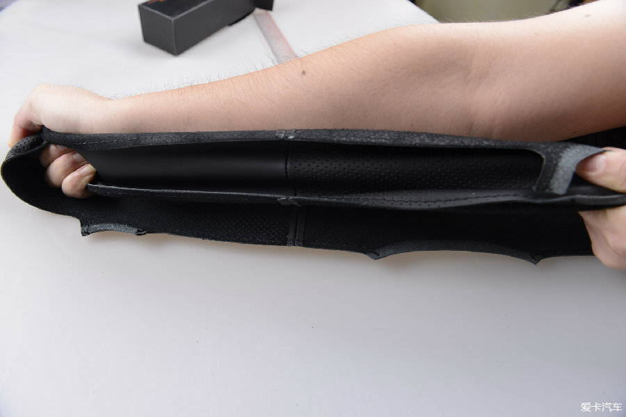

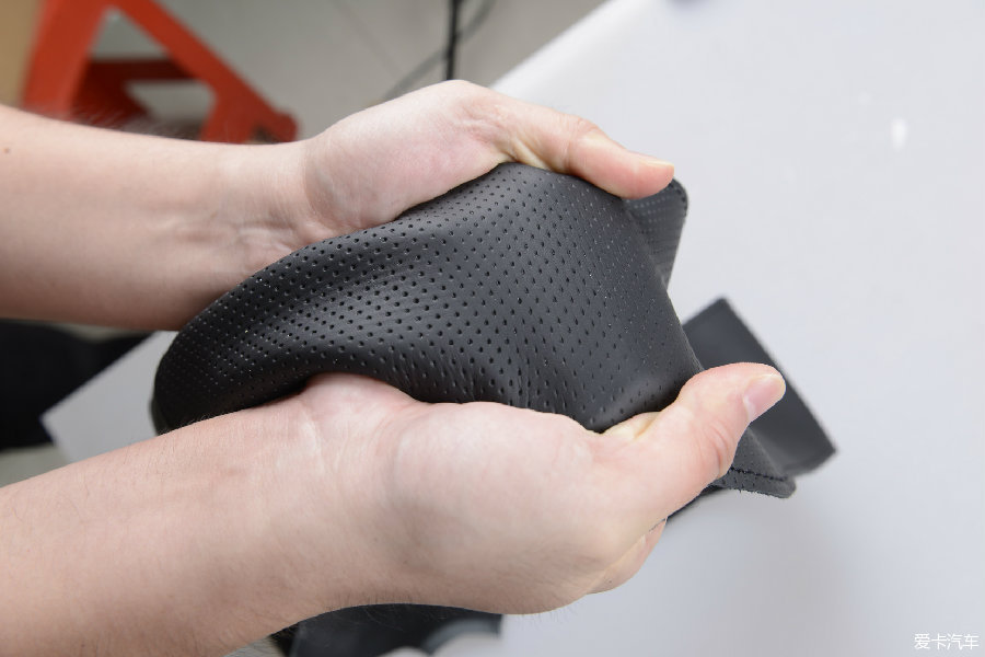

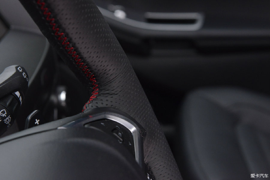

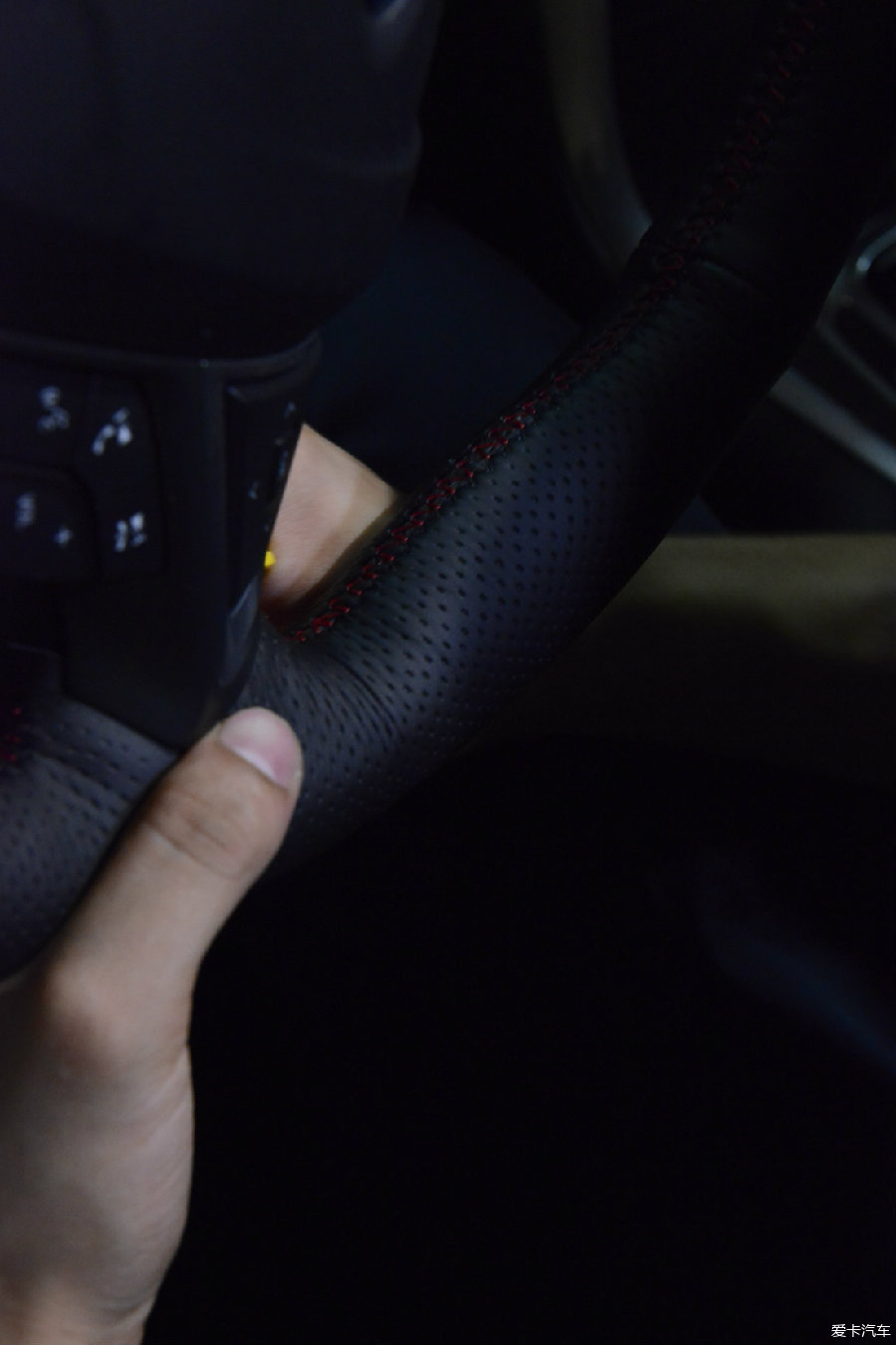

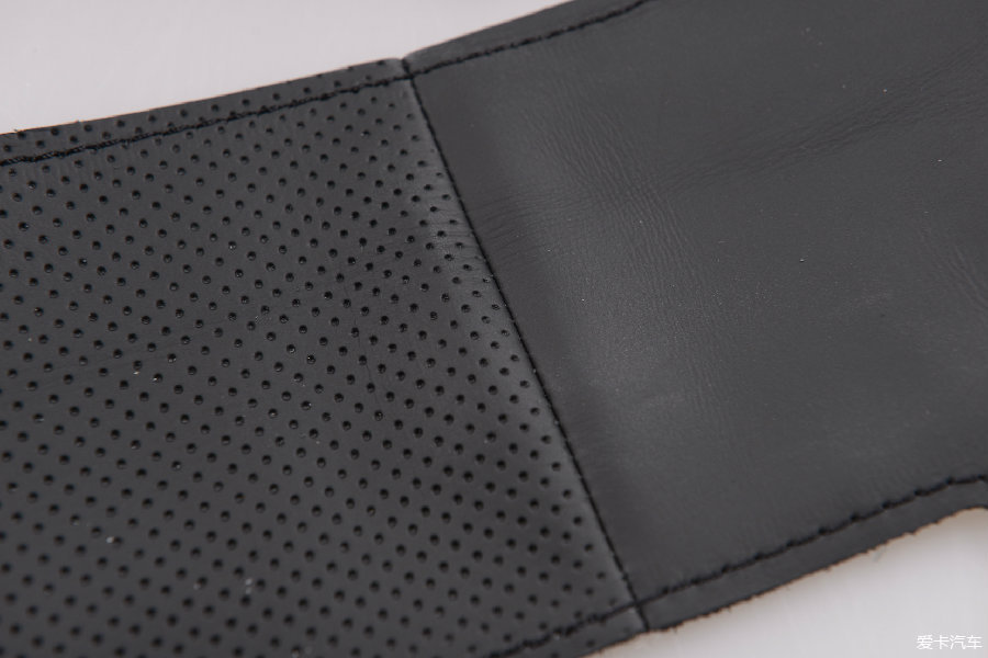

那么真皮方向盘套可以看到下图,是有打了透气孔的,。
到底打不打透气孔?按个人意愿吧,一般的透气孔也是根据原车方向盘决定的,如有电加热的那肯定要透气孔了。不过即使是美观度来了说,我也是觉得有透气孔好看一些。
科普要点:真皮背面绝不是民间所说的有很多绒毛真皮屑,才是真皮。为了防止不断掉真皮屑所以真正好的真皮方向盘厂是会在背面做相应的工艺防止使用过程中不断掉真皮毛屑出来,真皮钥匙包同理,单层的真皮钥匙包一定是便宜多双层的,因为为了塑形,中间要上塑形隔层,背面要为隔层和真皮做夹层,人工和成本都会比单层的更贵,所以如果越是简单粗暴的表现出来有绒毛的反而是加工成本比较低的。

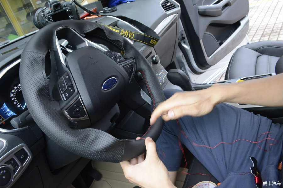

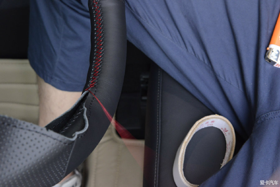

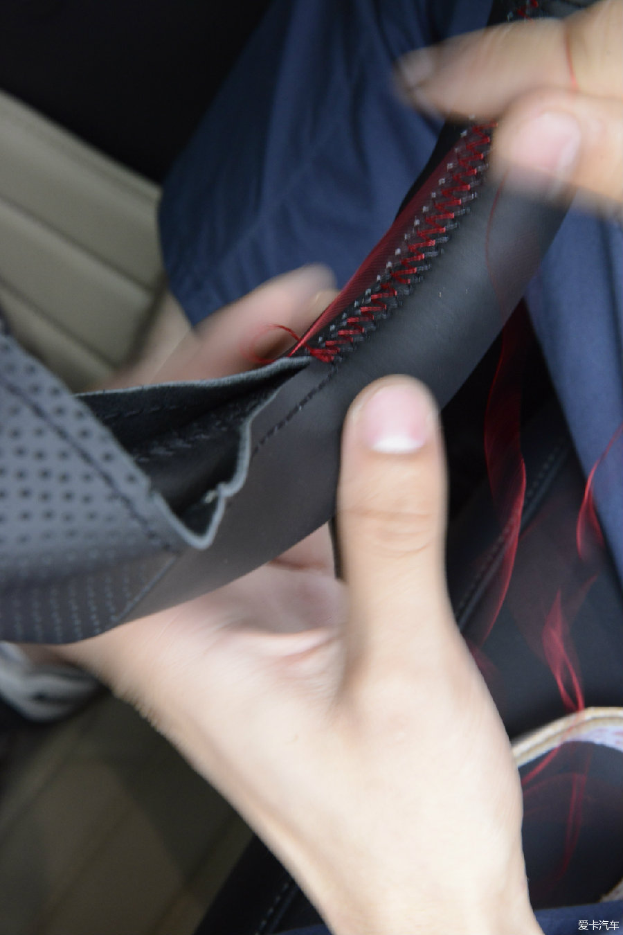

好,步入正题,教程第一步,把方向盘打成这样,从最大的位置开始缝,先定中间的位置,再向两边缝,这样皮不容易因为误差最后堆积在一个角落里。
认真看,右边那个拼接的位置是不是刚刚好对准了,其实缝时就是从这里开始的,定一针,再向两边拉线,所谓的缝,其实不是真像我们衣服那样子,像是像绑鞋带那样子,不断的穿线,拉紧。

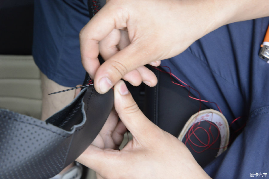

我们认真看,会发现这个师傅拉的线的力度很均匀,是个好师傅,更重要的是,是个男的哟。非常的细心,而且是用每针的拉法,其实还有隔针的拉法,那样缝起来是会更快一些的。喜欢怎么样的手感就完全靠自己的手感的了。
可以看到这些定好了位置下面是有双面胶的。所以在比对时好后是要用双面胶十字定位。
一针一针,一线一线,针针线线相连,如果是媳妇帮忙缝的兄弟们得心里美得美得,现在愿意帮你缝方向盘套的媳妇说真的,不多。

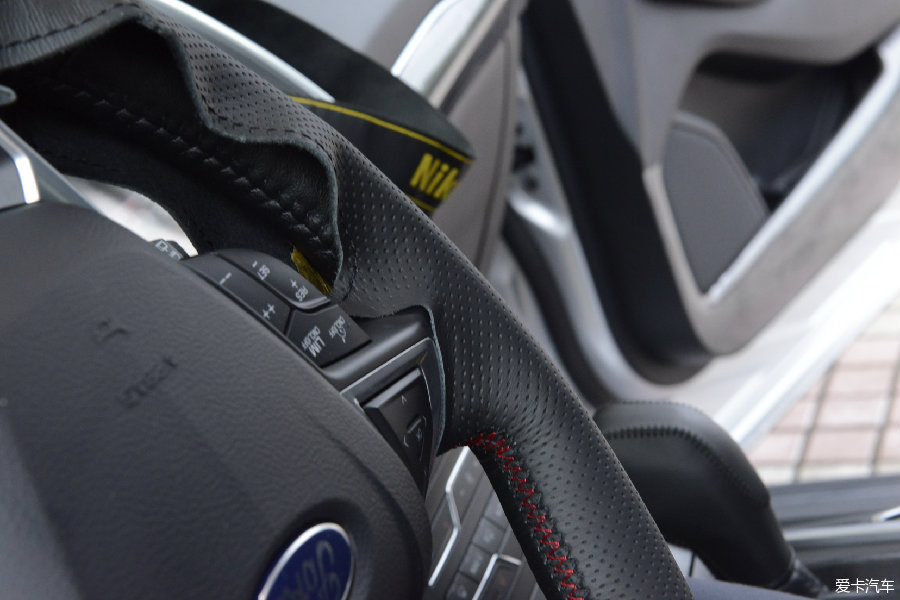

时间慢慢过去,终于缝好了,这里刮板的用法教程来了,把多出的皮塞进方向盘内。
底部会出一些余皮出来可以用小刀裁掉,或者用双面胶粘住收好边,即完成整个的缝制工作了。一般时间是1个半小时至2个半小时,根据个人的熟悉程度及手法决定的。

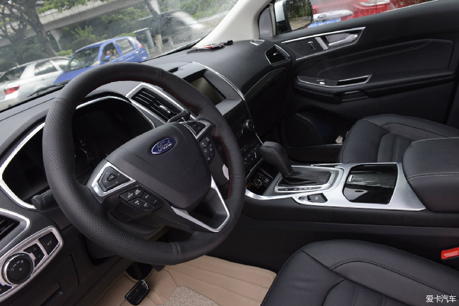

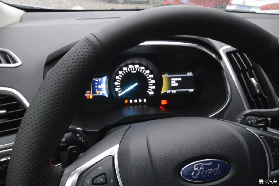

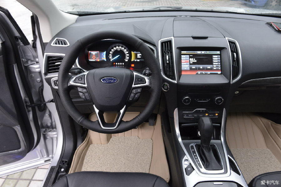

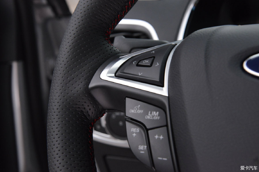

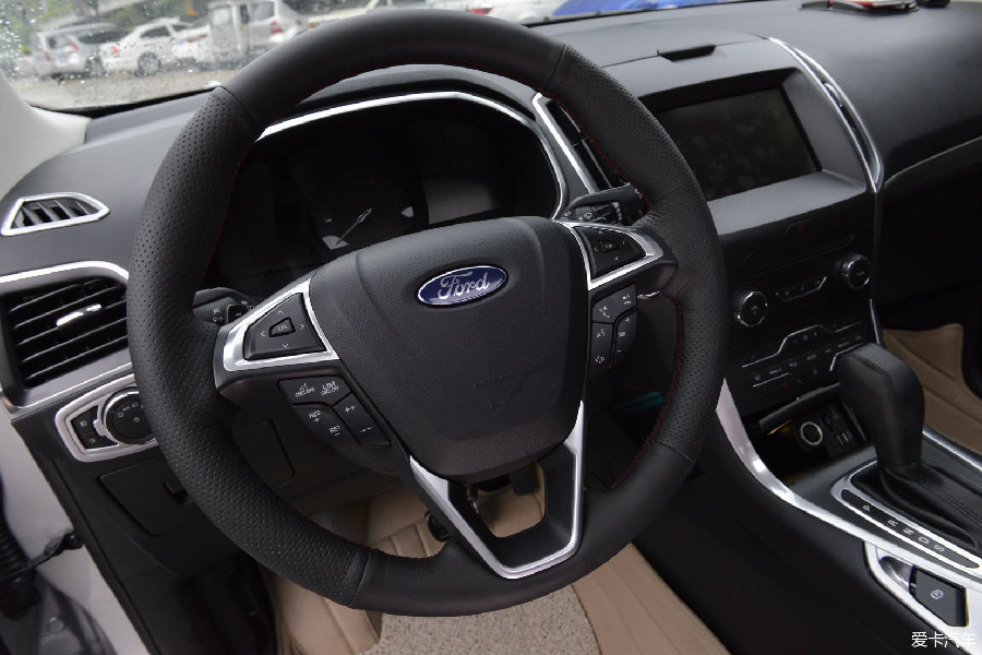

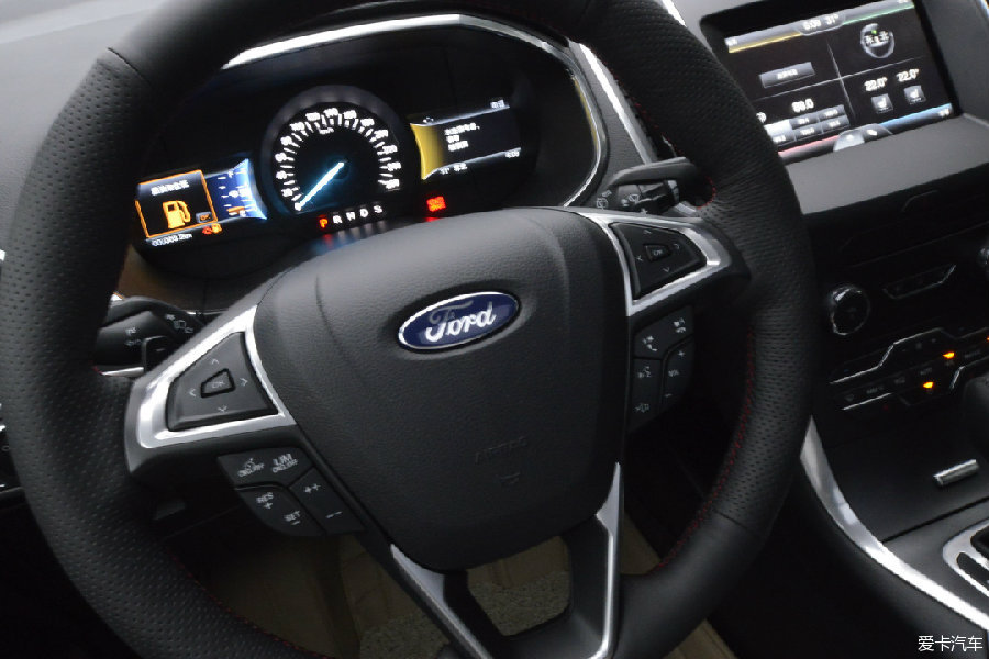

最后看效果,杠杠的,有木有?完全不觉得是后缝的,我真是看过有的车友原来的真皮方向盘竟然掉皮了,请问是怎么开的车,用指甲来刮着开的吗?没有了,玩笑,不管是为了防手汗,增加方向手感或者是为了保护真皮方向盘套,反正如果你要开始学习了,又刚好看到这个教程贴了,希望能帮到你吧,拍图,整理图,写贴,所用的时间和精力绝不是简单的十多二十分钟拍提车贴那么简单的,希望能帮到想缝方向盘套的车友们。
我们再细看细节。
回顾一下。
缝的真是杠杠的。
