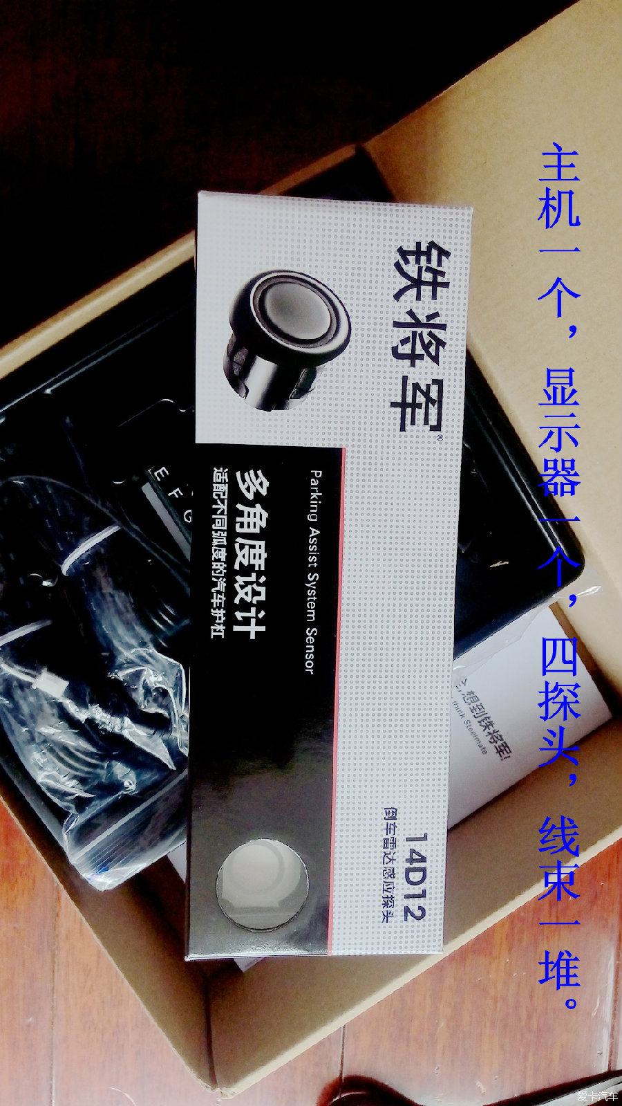

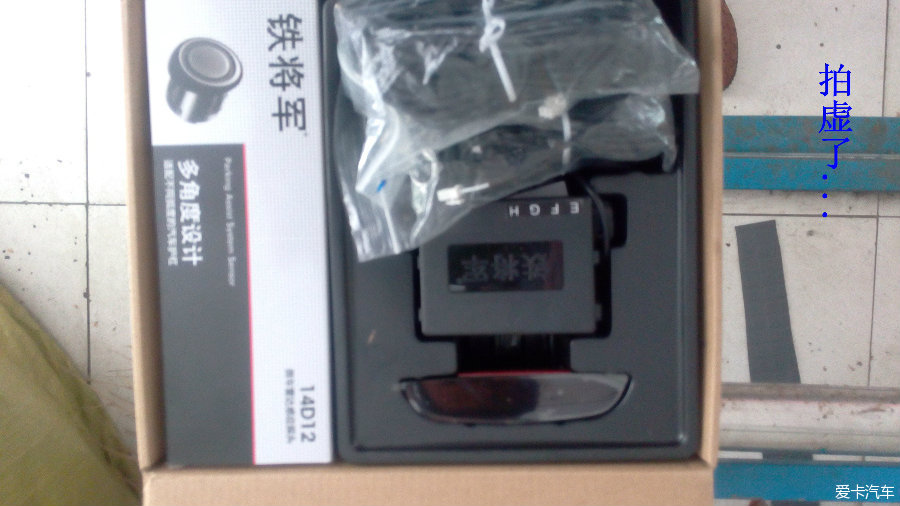

之前看过原车前雷达,价格两百多,安装雷达需要拆前保险杠和中控台的BCM模块,使用原车显示屏,安装费我们这至少150-200元,算下来至少要450-500元,价格高,而且只有两探头,对比后发现铁将军前置雷达还不错,大品牌四探头,价格295元包安装,而且还有单独的显示屏显示距离及蜂鸣和真人语音报警,对比过后最终选择了铁将军。

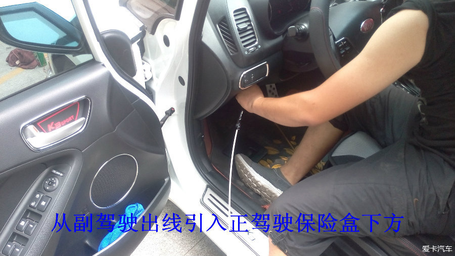

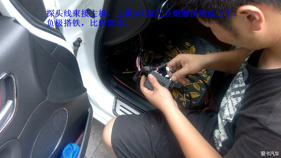

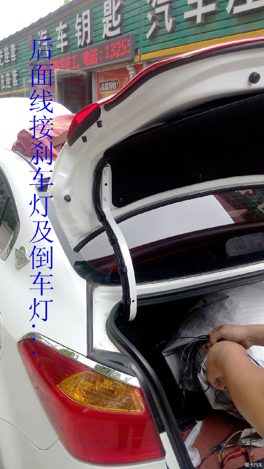

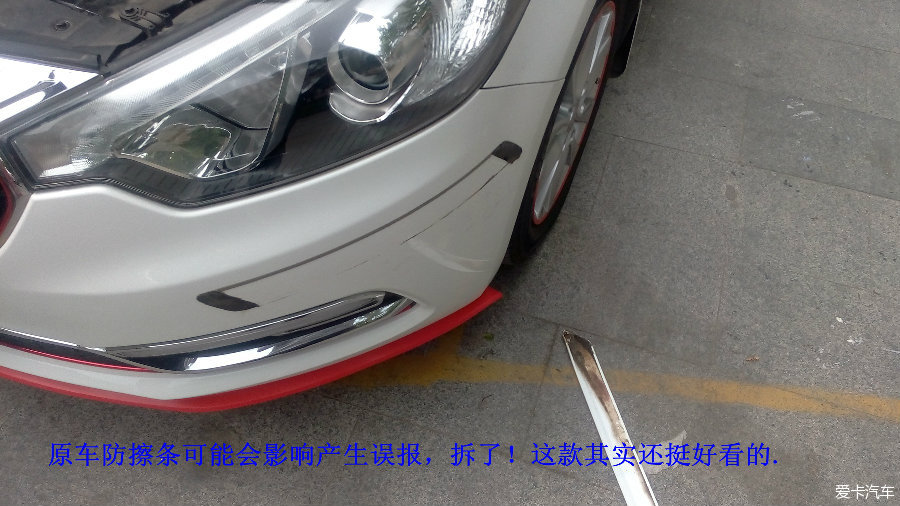

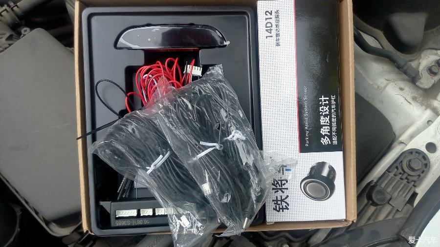

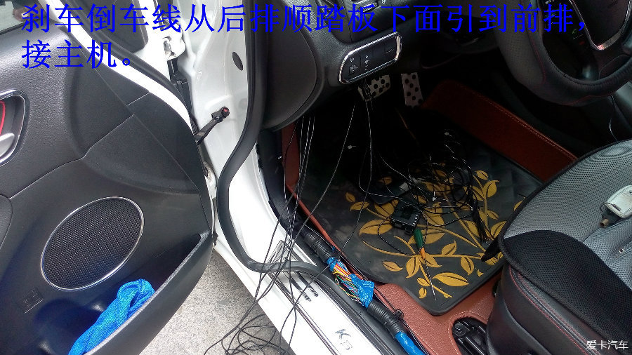

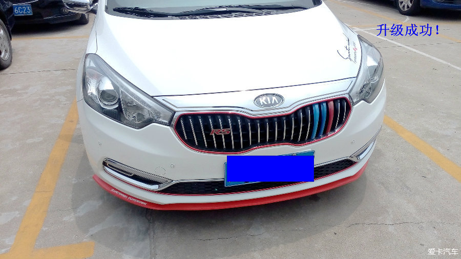

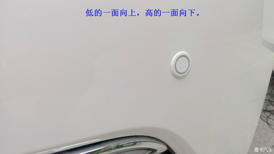

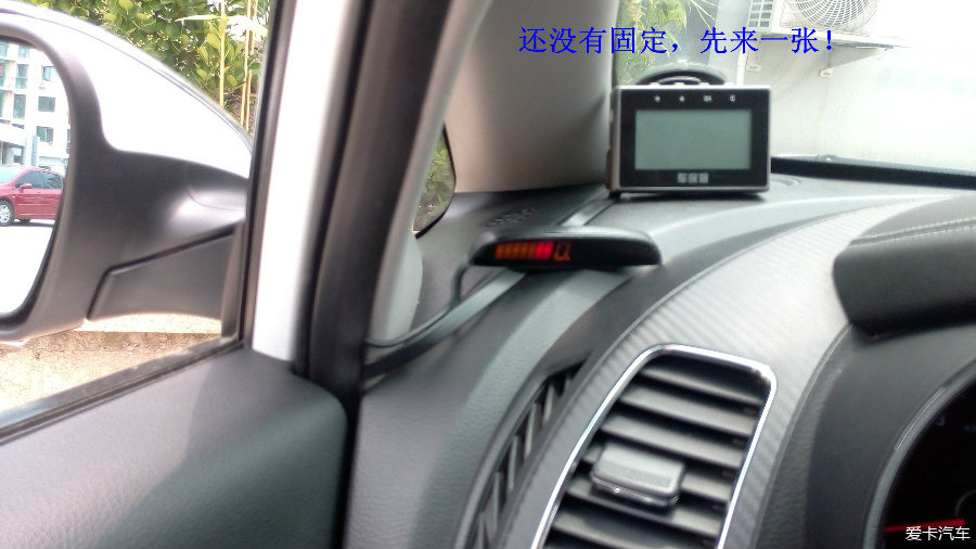

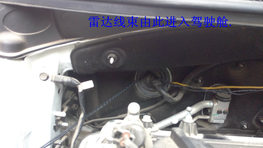

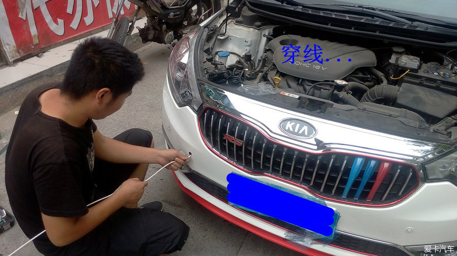

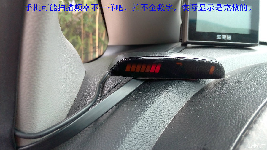

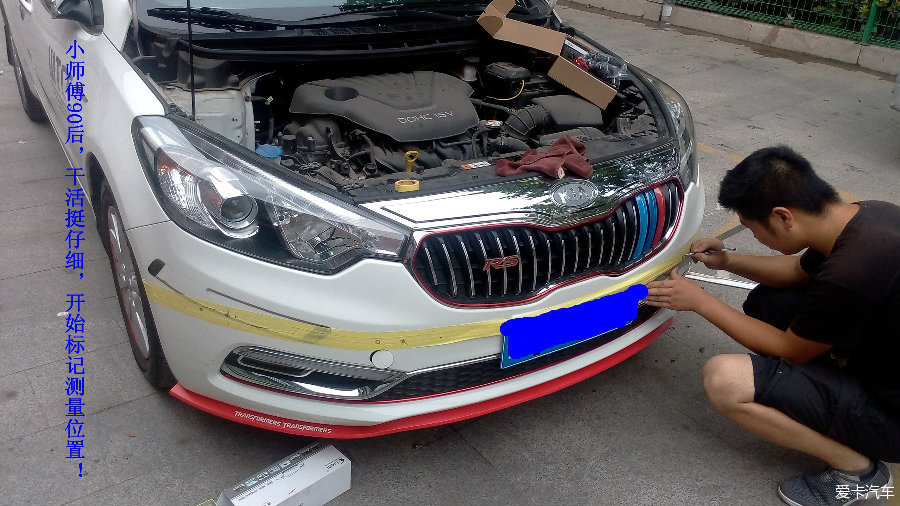

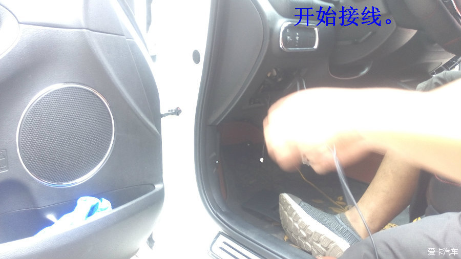

到货后看了下其实可以自己装的,只不过本来就是包安装,天也热,正好,哈哈!到货后迫不及待到了预约的安装店铺,很快开始施工,具体流程是这样:先测量位置距离打孔固定探头,把探头线束穿过防火墙进入驾驶舱,直接连接主机,还有两根线接后尾灯的刹车灯及倒车灯线,踩刹车及倒车时雷达均开始工作,前提是时速低于20公里,然后把线引到驾驶席保险丝盒下接雷达主机,雷达主机两根线,ACC接长电,我是压在点烟器下面了,负极搭铁,说是容易,真正安装起来并不轻松,整个过程耗时约100分钟,安装完成测试下反正比较灵敏,距离目标80公分且踩刹车时速低于20公里启动工作,显示器报警及显示距离障碍物距离,只不过中间两颗探头作用不大,需要距离很近小于大概50公分才开始工作,怎么说呢,有比没有强吧。下面开始上图!
