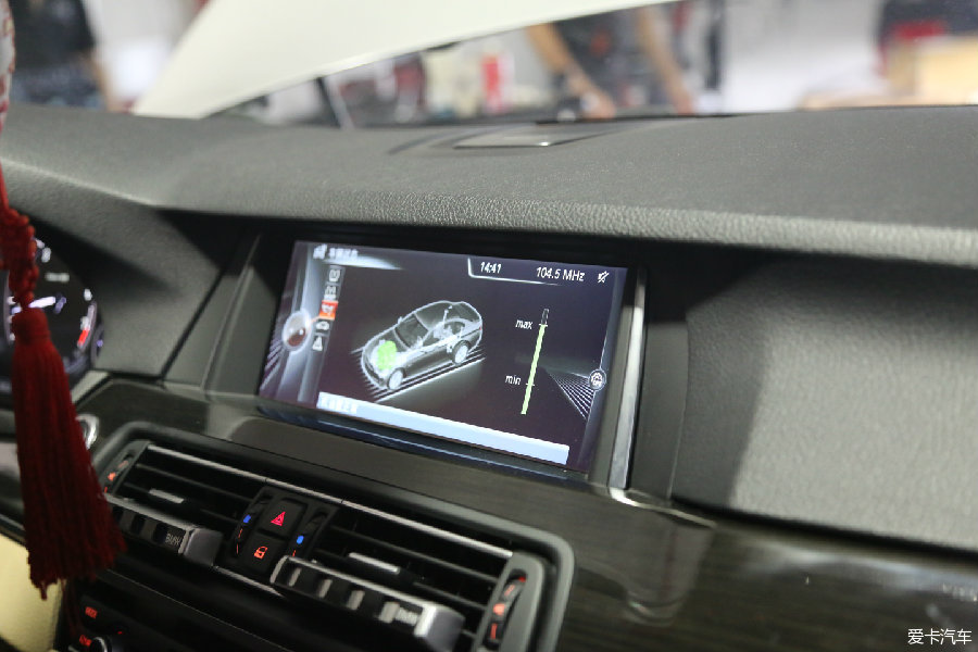

和4s的差不多。。。。。备注里第一条信息就是记录车子当时所设置的FM频率,询问服务顾问后知道,这是因为我来的时候听的这个频率的电台,以防在维修保养过程中被技师弄错频率,最后在终检的时候确认。这里就可以看出服务质量之高。

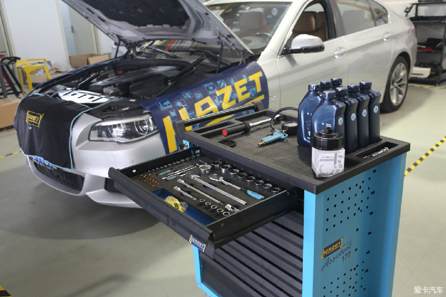

技师把工具材料都准备好,一副要大干一番的样子。。。
都是HAZET牌子的工具,百度后才知道这是德国的一个工具品牌,HAZET工具完美地诠释了德国品质,是BMW指定的,高品质的工具就很容易让人产生放心+信赖的感觉。

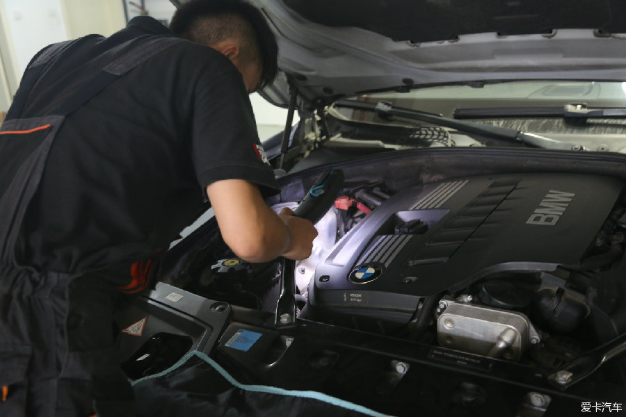

技师拆空气滤芯中~

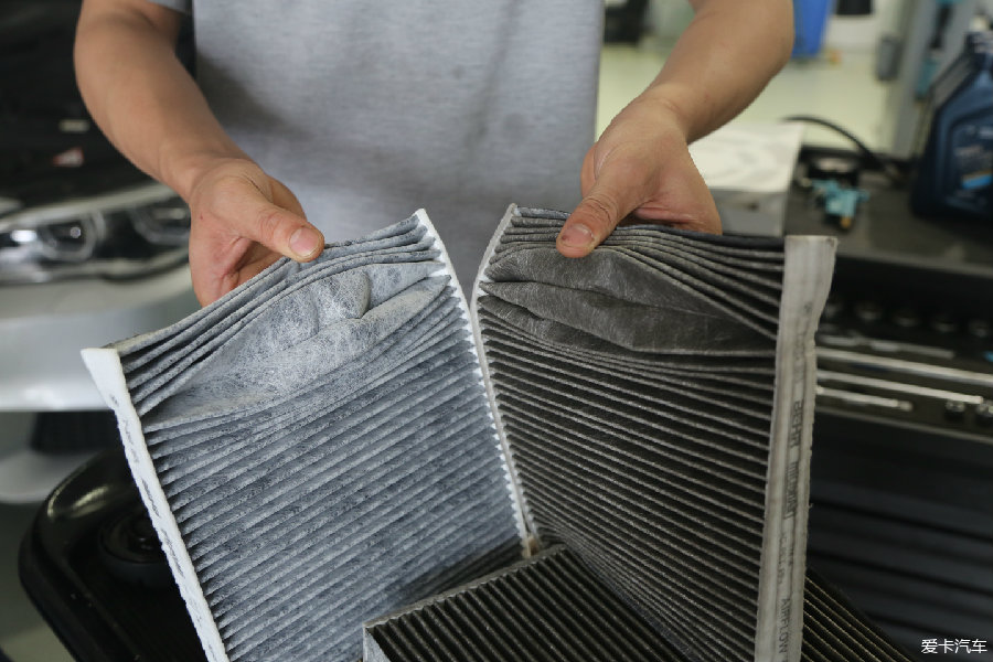

拆空调滤芯了,技师动作很快,我还在看产品时就把滤芯拆下来了,错过了动作的抓取。
新旧对比。。。技师说还没有到一定要换的地步,询问我是否确定更换,看了下对比,果断换换换。。。现在也是处在盛夏,达到了一上车必开空调的地步,为了更健康和舒适,还是奢侈下好了。
夏季气候炎热,大家也都习惯了把车窗紧闭开冷风。久而久之,虽然阻挡的室外的热气流,但车内的空气质量就会严重降低。这不仅危害着驾驶者的身体健康,也给安全行车带来了安全隐患。
其实改善空气质量最有效的方法就是交替使用空调的内外循环和外循环,在环境开阔的路面且无异味无风沙的情况下,尽量打开车窗通风,如果不开车窗的话可以使用空调外循环模式,同样能让车内空气流通。
不过长时间不更换的话,空调滤芯上面挂满了长时间积累下来的灰尘,因此进入春夏季后,空调*****上面的尘土过多或者是已经滋生了霉菌,打开外循环会有种“土”味或异味,这时就需要您及时更换空调滤芯了。

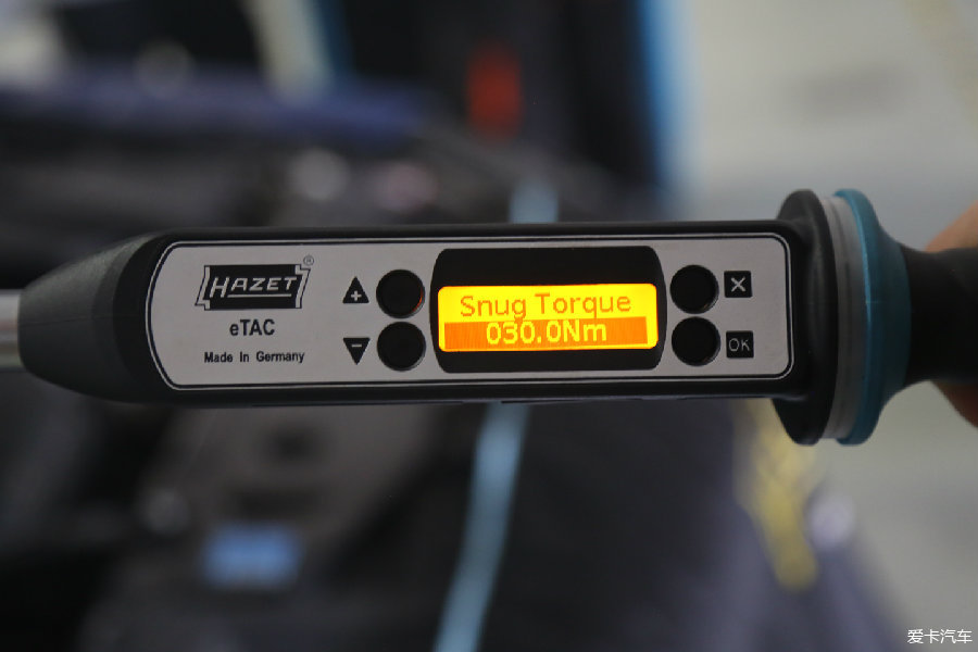

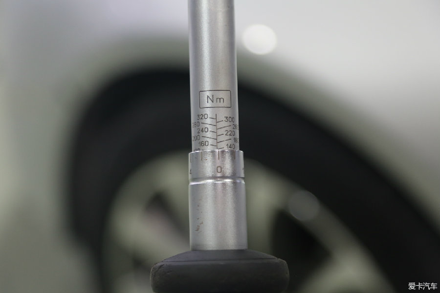

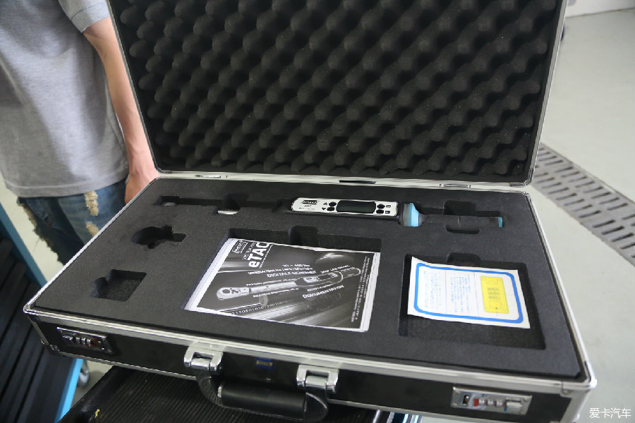

看到技师提来一个很高级的工具箱,打开一看,上图为电子带角度的扭矩扳手,看起来就很高大上

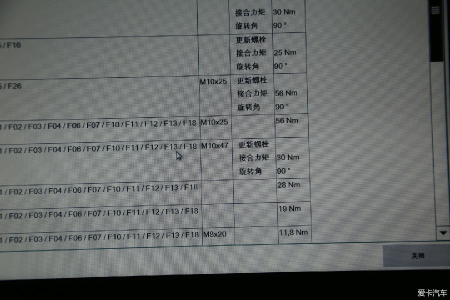

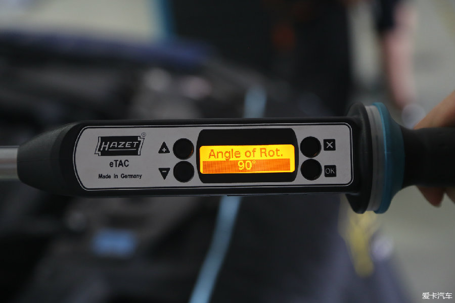

查看适合的螺丝扭矩,30Nm,90°
对扭矩的参数进行设置,30Num
角度参数设置,90°

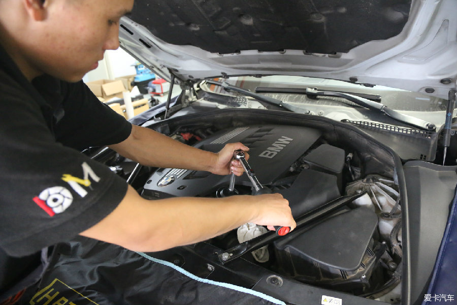

开始使用这件工具了。。。。

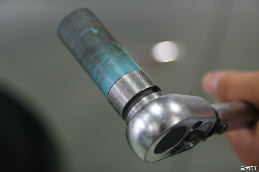

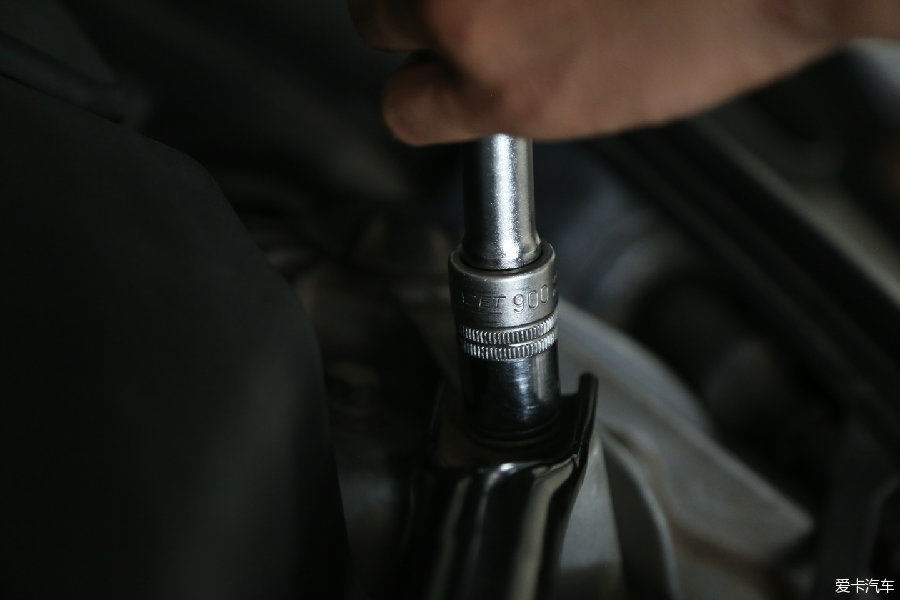

套筒
拧紧

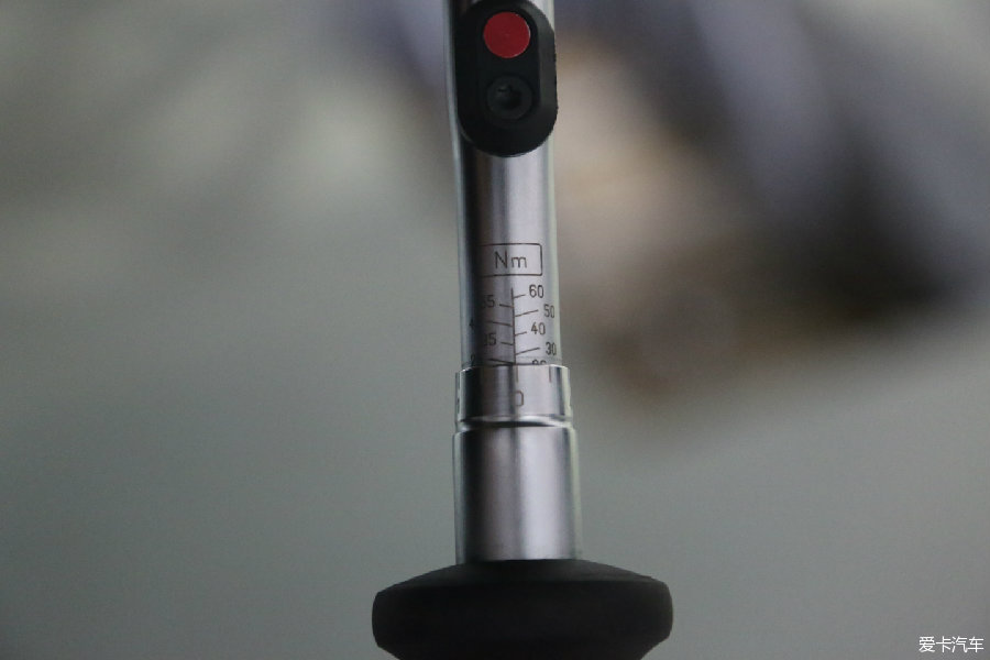

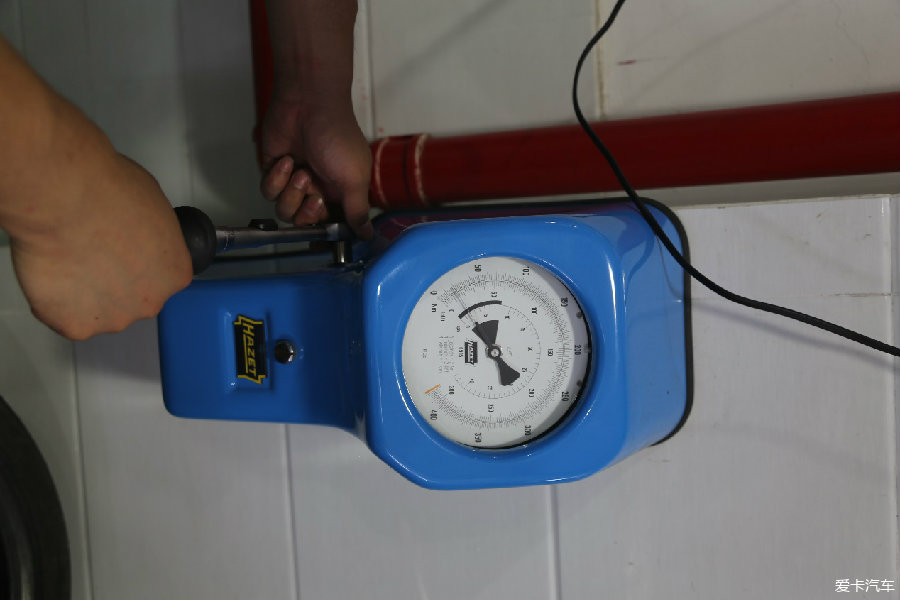

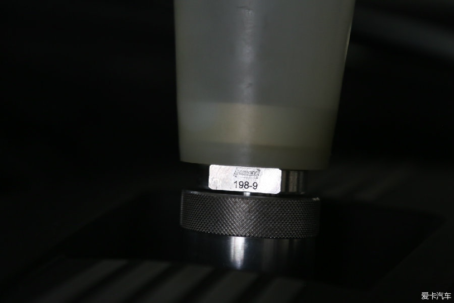

技师说扭矩扳手用久了可能会不准,需要通过这个设备确认扭矩是否在工差范围内

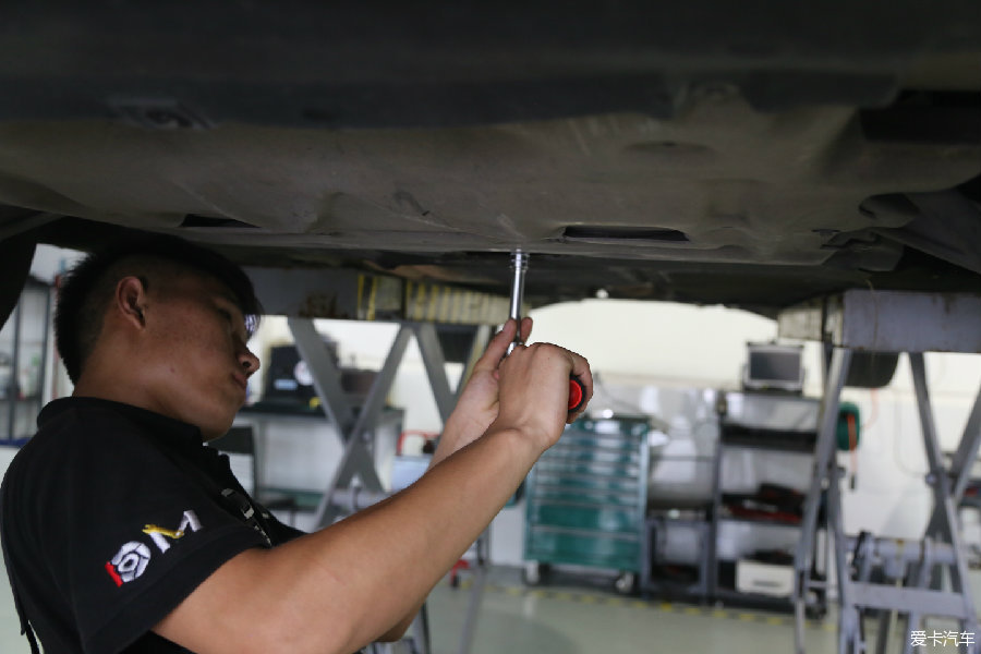

技师在拧紧油底壳螺丝

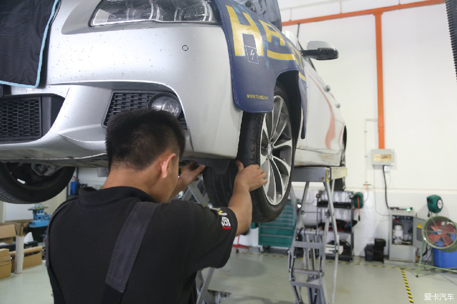

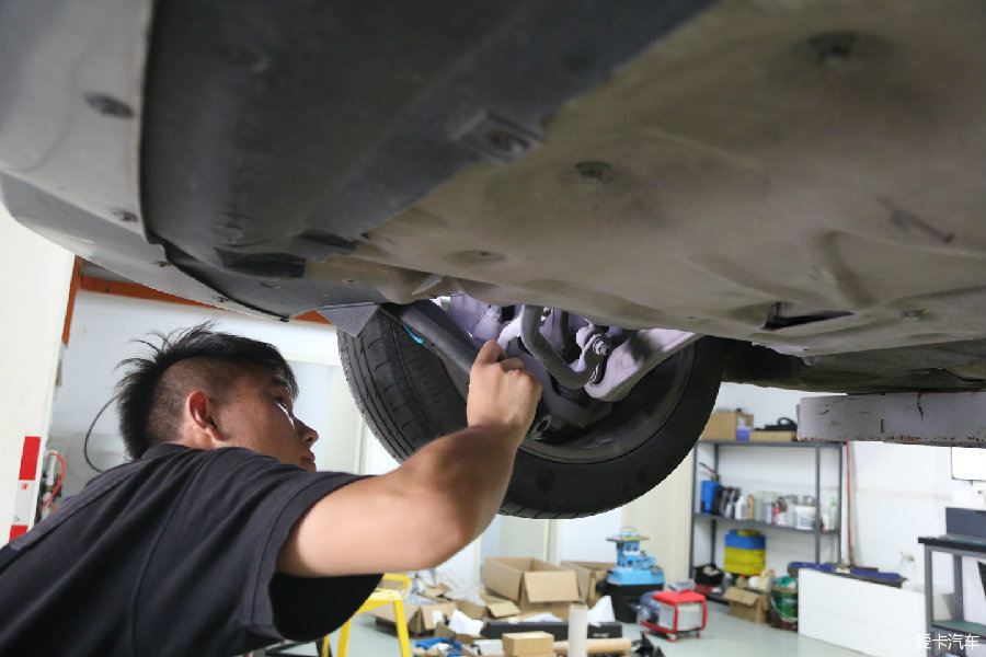

车子悬挂时,一边的技师在进行一些检查。
悬挂检查
胎压检查
轮胎检查,技师很认真地在观察。。。

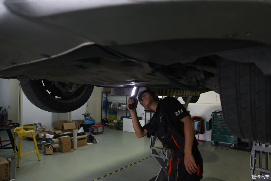

拿着照明设备,技师在进行漏油检查。

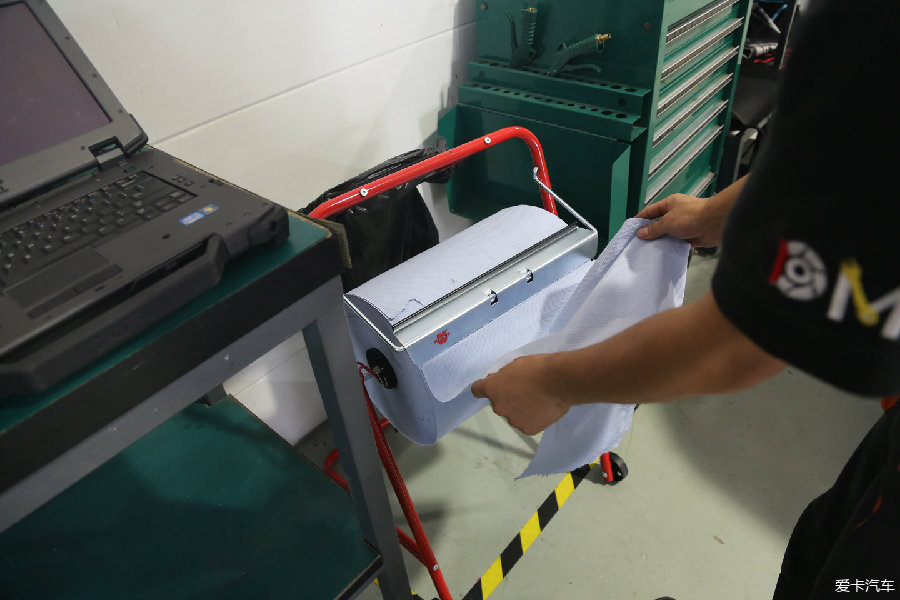

抽擦油纸中,放大商标一看,Wurth的擦油纸,细节都这么讲究,我服。。。。。这么一卷2000块,想想当时刚出来时工作,一个月也就两千的工资,只想发这个表情

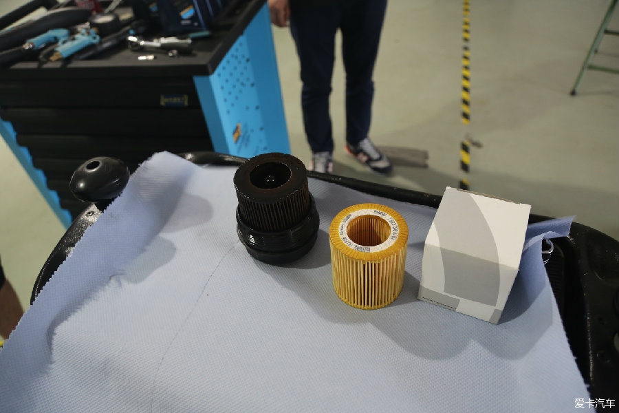

技师手法娴熟地拆下机滤,放在一边。。。

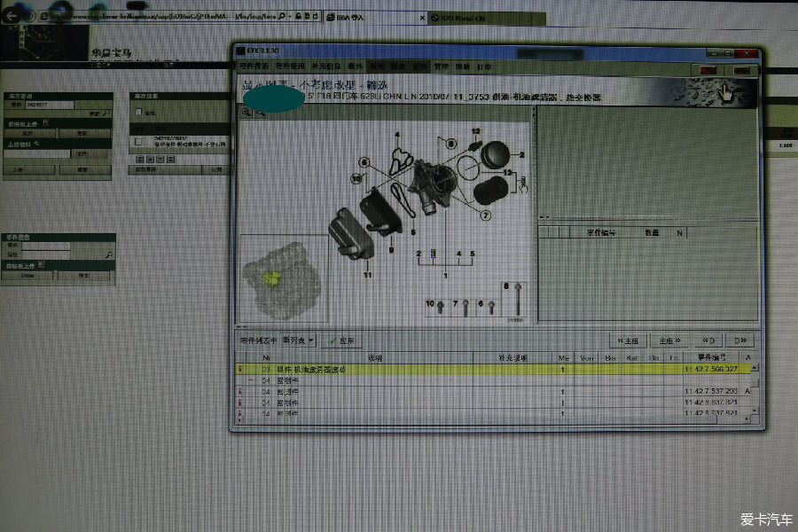

机油滤芯器是对油底壳的机油除杂,起到润滑、清洁、延长零件寿命的作用。如果不及时换的话,里面的杂质会让零件加速磨损。
新旧的机油滤芯对比

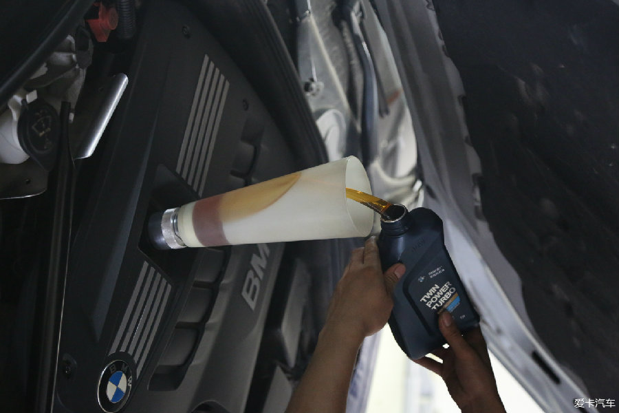

技师要准备加机油了
加机油漏斗,还是HAZET
加机油中,BMW原厂机油~

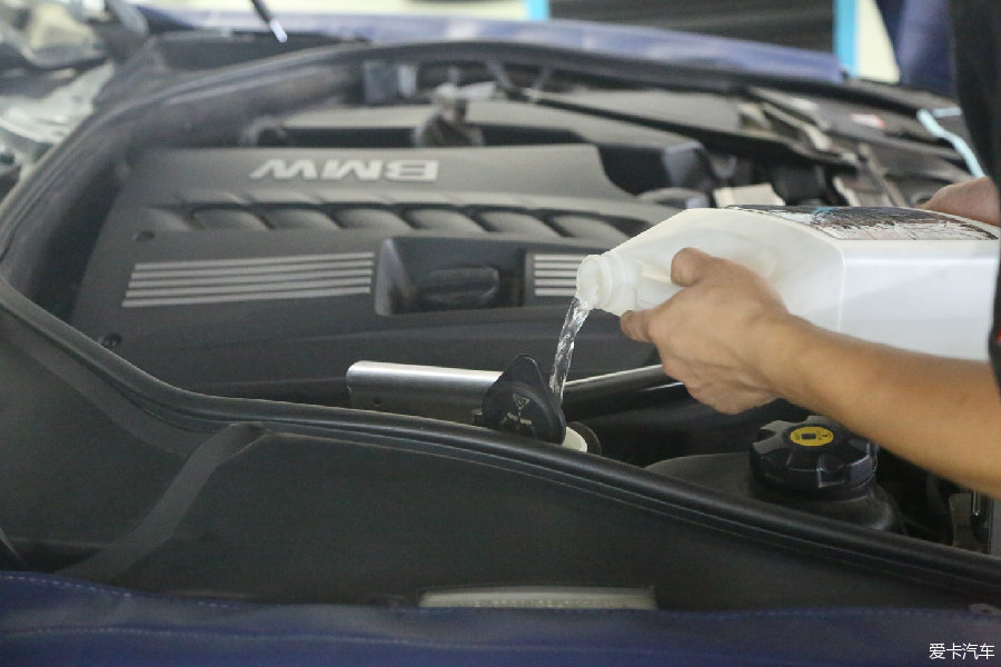

所以来点防冻液
雨刮水也帮我加了。

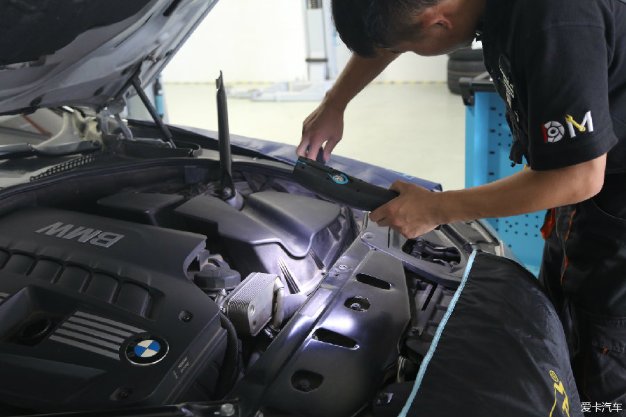

技师进行终检

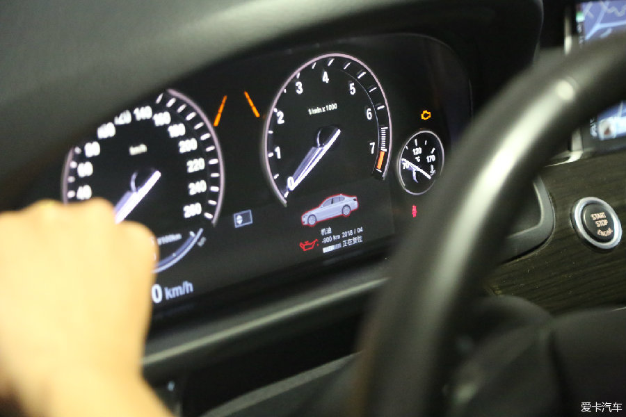

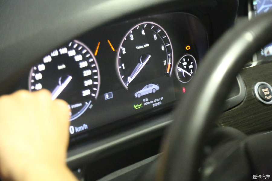

保养复位1
保养复位2

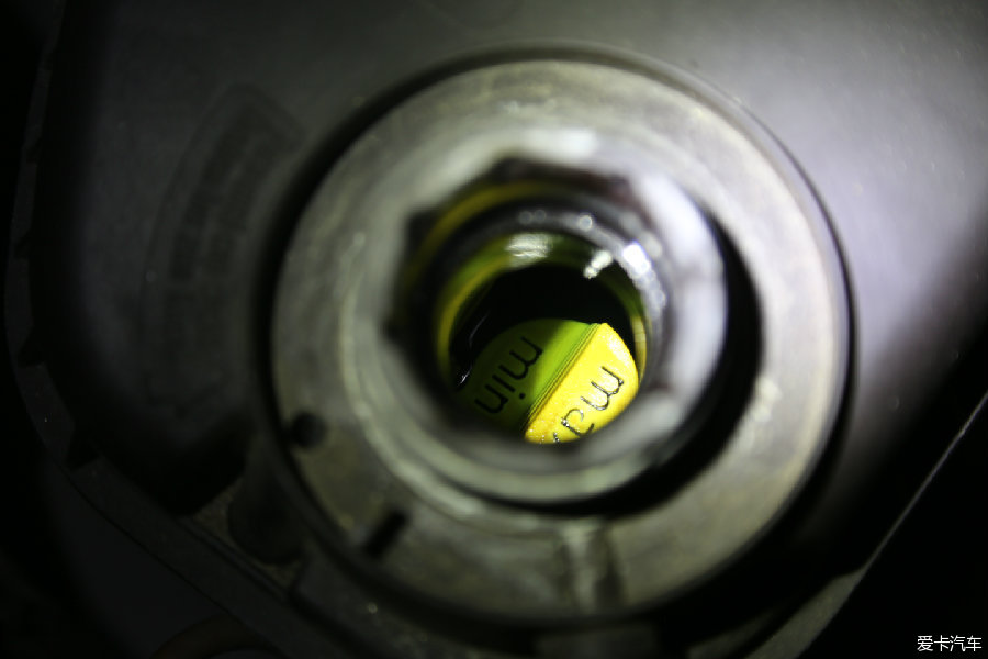

机油油位检查

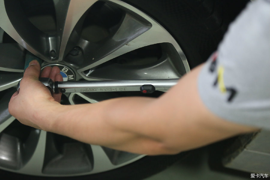

轮毂螺丝松紧的确认,同样也要打扭矩,同时看到了一个很贴心的套筒,他的外边是塑料的,这样可以防止划伤轮毂。

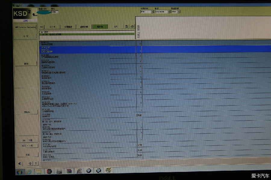

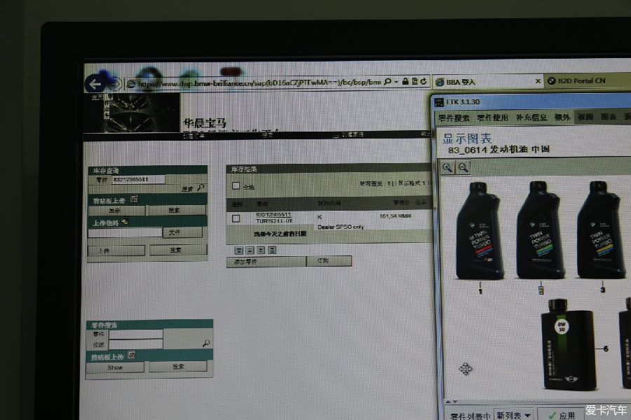

做最后的整车电脑诊断检测,技师说这个检测电脑是在线的,会把车辆所有的信息发送到宝马服务器,这也就是为什么改装过电器的车在4s不能享受质保的原因,不是4s不想给你保修,而是宝马可以查到你改装过,就会失去保修。
同时维修顾问也给我看了他们的收费标准,他们都是按BMW标准工时系统及授权经销商的订货系统订货的,价格都是按车架号出来的,确保价格的统一。
