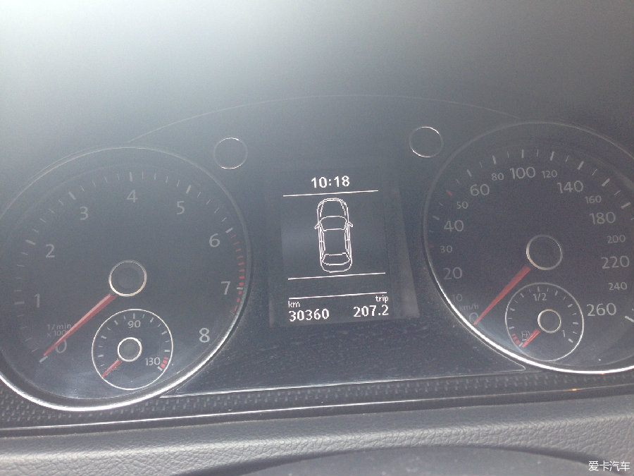

    我的车是2013年底的B7L 2T豪华。之前开高6 1.6手动的,对大众还是特别信任,高6只有2 3档1300-1500转有共振,其他一点问题没有,而且也解决了。谁知买了迈腾,身边很多人问我这问题那问题,我只说了一句,啥问题没有。不知道是我运气好还是别人开车费,我的DSG是6速的,没问题;他们说的张紧器,我应该是改进款,没问题;水泵之前感觉好像消耗快,后来检查也正常,没问题;期间出现几次天窗自动俯卧撑,一共没几次,高6也有过,后来不见了,也算没问题。
    出保前好好检查了一遍,未发现其他异常。不过一直大家说的烧机油,感觉还是有点的。说一下我的保养,5000首保换的免费机油,10000后更换为4S 0w40壳牌,之后每一万一保养,至今3万公里了,刚做完保养。1万公里之前补油未统计。之后每1万公里保养周期间,时常看机油尺,1万公里内需补0.7L机油左右,我认为还不算太烧。

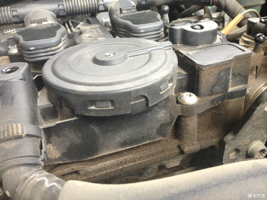

    之前就观察油气分离器,这次也检查了,本地4S最大的师傅说换了不一定有用,但是好多人说换了好点,反正免费,等出保前1个月更换,注意,一定要清理周围脏东西,要不然换的时候一定会掉进去。这时候发现一个新问题,机油口漏油,大师傅说是密封不好,我就问我高6怎么没有,大师傅说东西配件是一样的,承受压力一样,高6能密封好,压力够,迈腾的可能就差那么一点点,有点点漏正常。然后就开始研究,在网上发现一款声称可以改善的,买回来试一试,帖子长期跟踪,看在未换油气分离器之前,会不会有机油消耗低的情况,那就证明这里确实有病了。

里面有必要洗干净么,各位卡友。
这里这个垫肯定也漏油,但是估计拆会很费劲,没考虑过。

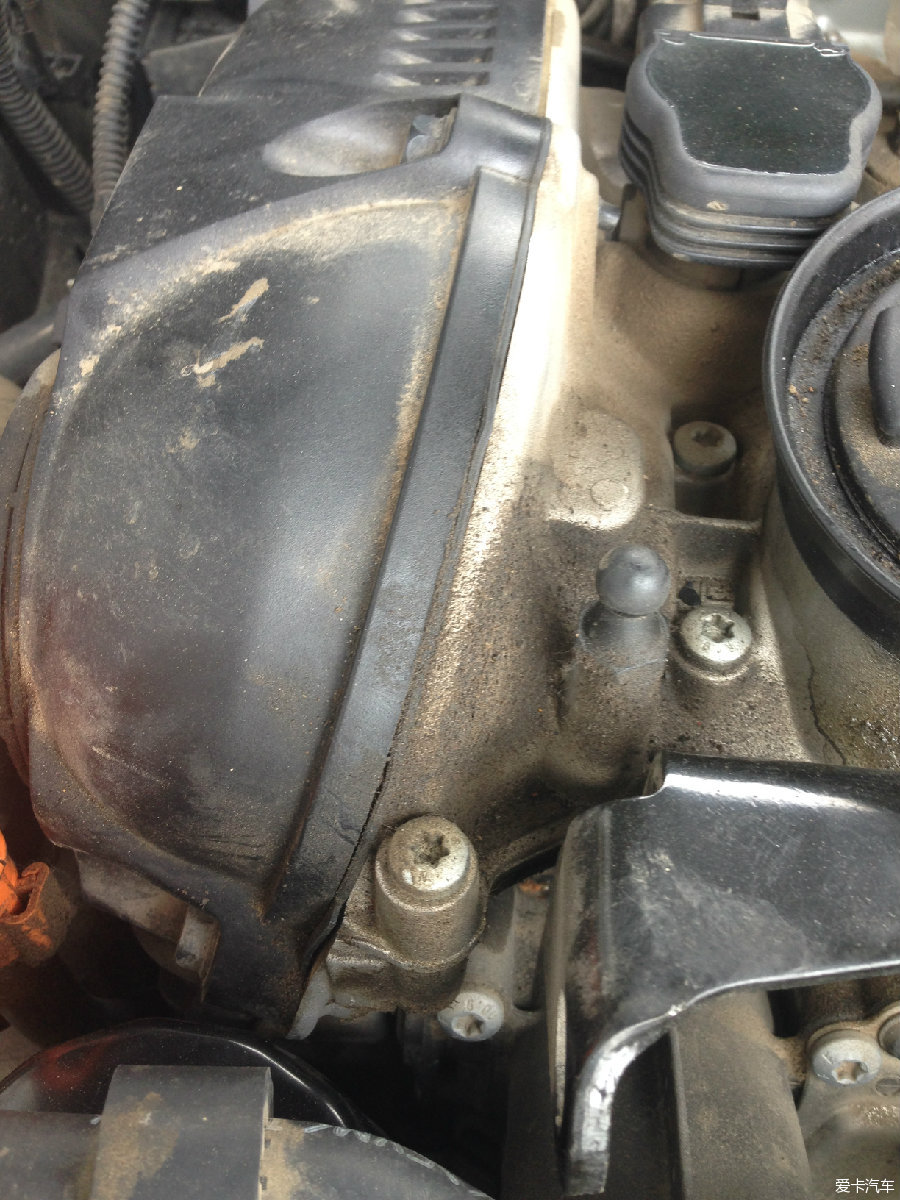

看机油填充口下面,漏油
油气分离器漏油严重

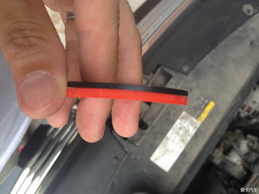

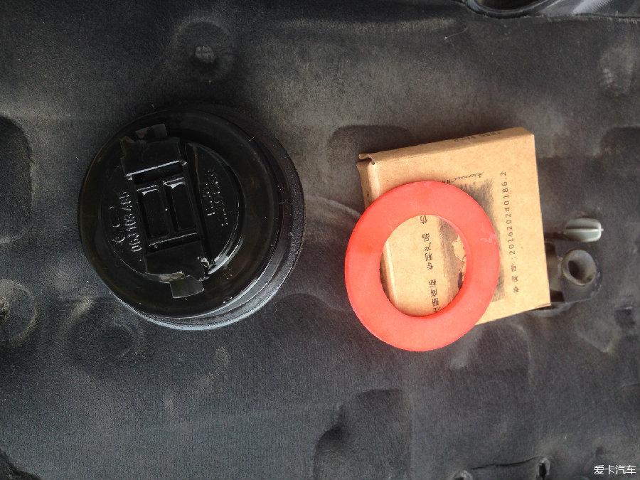

新垫圈
原厂和新的对比,厚度大了,按上去紧了很多。这东西就是橡胶件,估计跟轮胎差不多5年左右老化了。
安装还是特别简单的,就等效果了。
