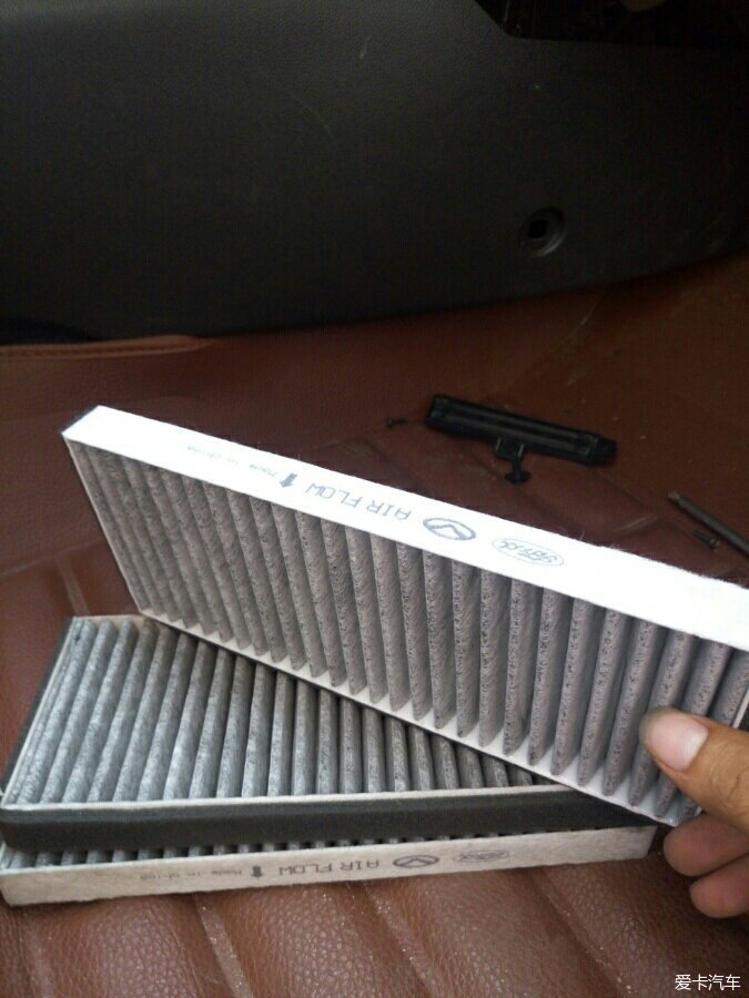

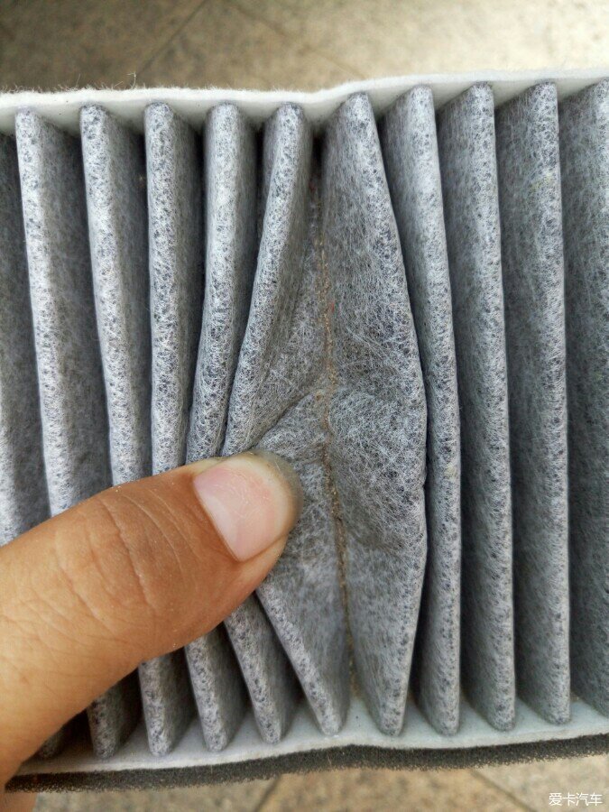

买车半年多,逛论坛才知道嘉年华竟然没有装配空调滤芯,后面淘宝上买了两副空调滤芯,装上一副用了应该有一年多了,今天比较有空给他拆换下来

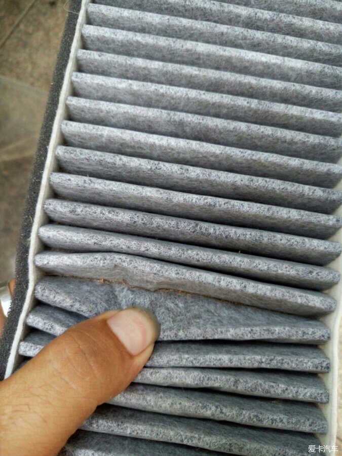

用了一年多了,也是有点脏
灰尘

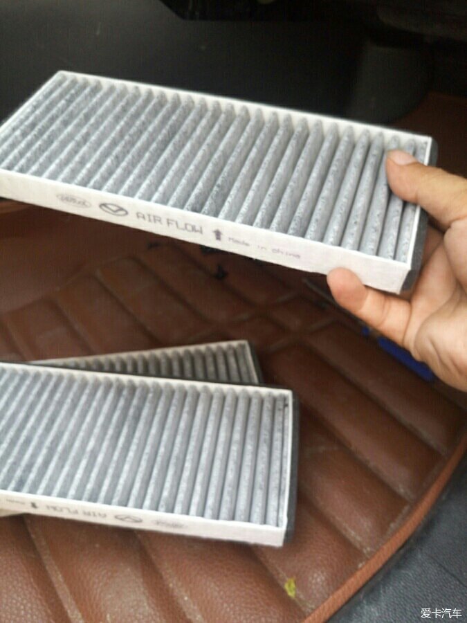

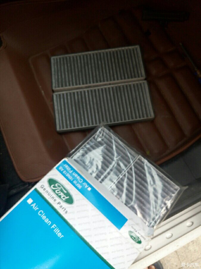

取新滤芯出来
装上新的
上新滤芯

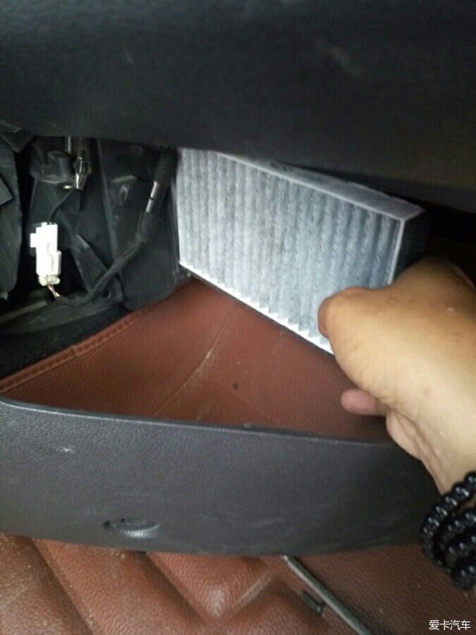

看准箭头标识
箭头标识朝驾驶室

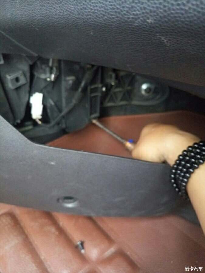

上紧螺丝
上紧螺丝

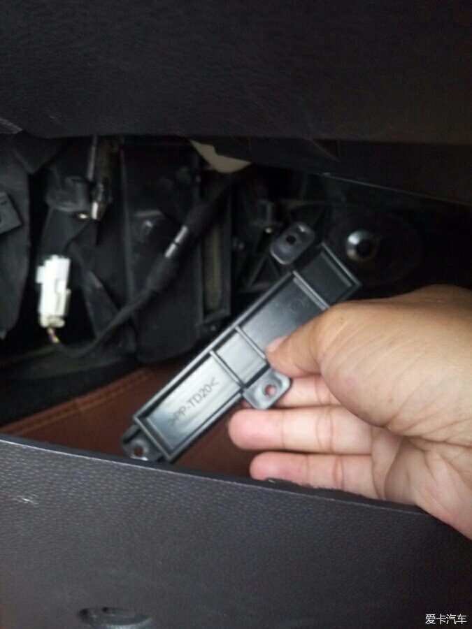

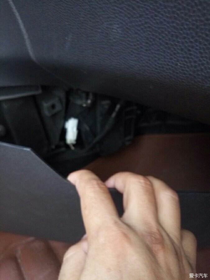

取出旧滤芯
拆下盖板

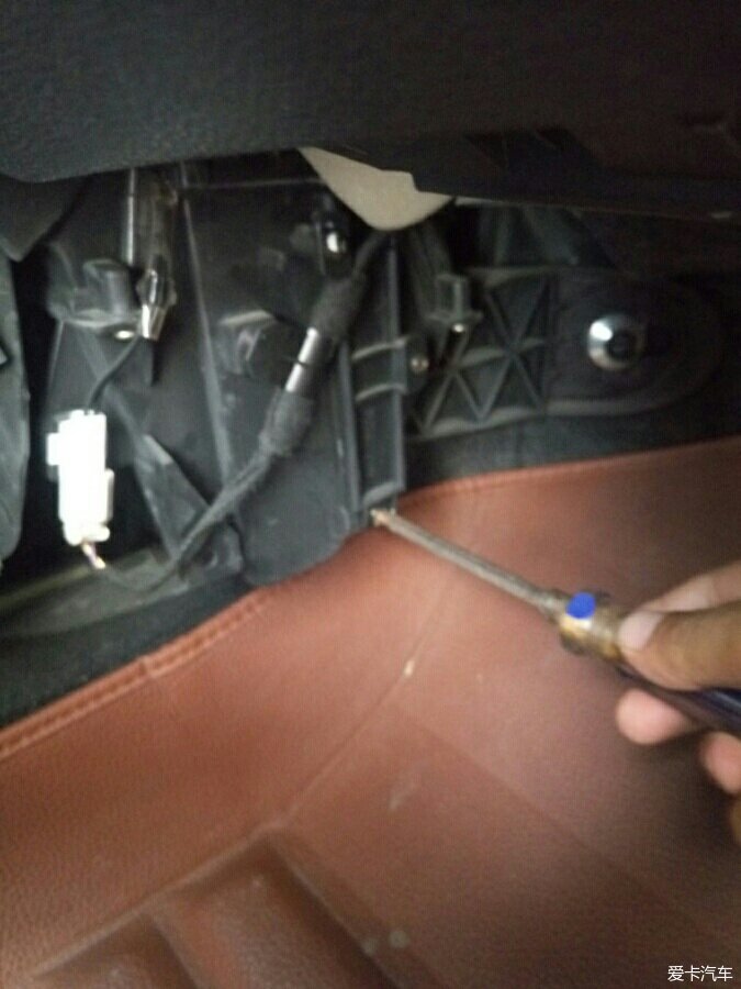

卸下螺丝
打开盖板
取出塑料螺丝
取出塑料螺丝
