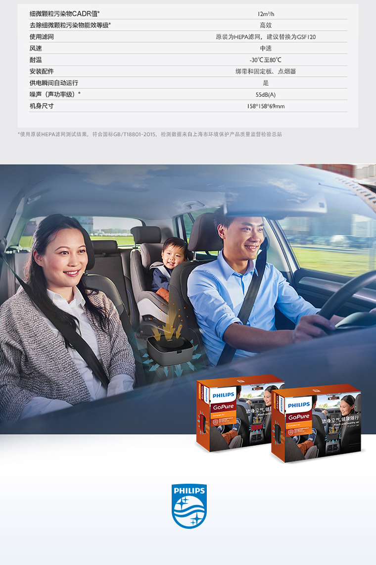

1、新国标级洁净
什么13分钟洁净空气,什么每小时12立方米的CADR等等。。。 反正人家有国家相关部门出具的《检测报告》,产品完全符合2015年国标推荐的相关技术标准(愿意看的自己上网查查GB/T18801-2015),这里我也不做太多的评论了。

而我所指的风扇噪音略大也是相对的。跟服务器的万转暴力扇相比,它的55db噪声值还算是很安静的,但是跟我用惯了的猫头鹰相比,这噪音还是挺明显的。(特别是全速在我脑袋后面工作的时候,再配合着上一个问题真让我有种欲哭无泪的感觉了。。。反正声音大与不大我这里说着很主观,为了客观的表现噪音值最后我会上个视频的)
