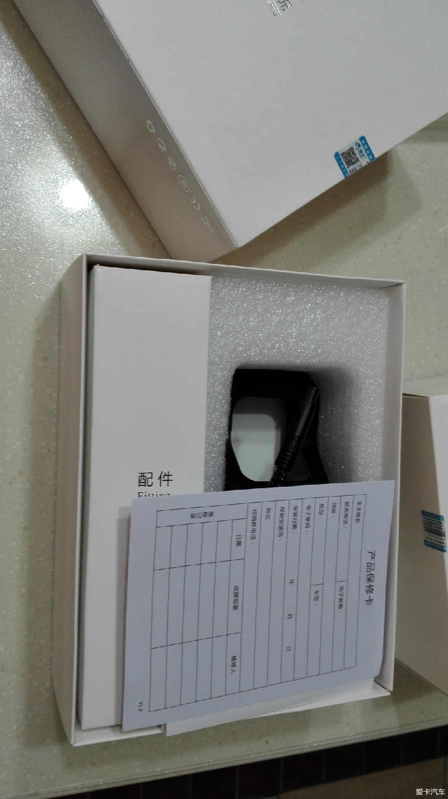

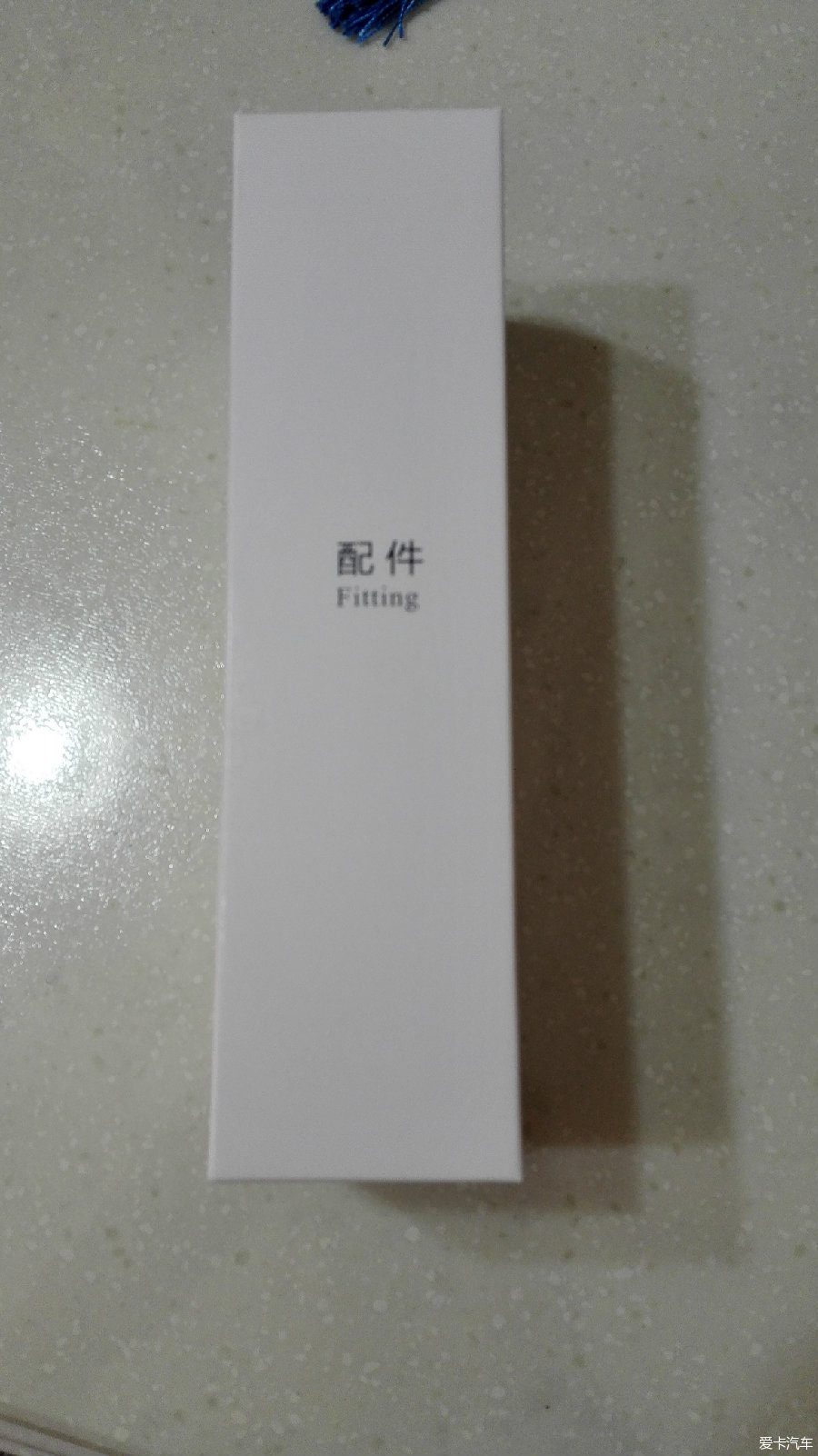

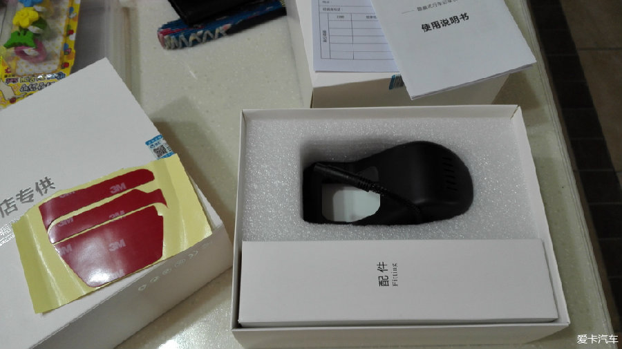

包装精美,据说是4S店专供,查了一下他家网址上的产品,覆盖的品牌不少。这个是通用型的,说白了,可能贴合原车,可能有点儿不完美,到底怎么样,装上了看呗。
主机的镜头可以调整

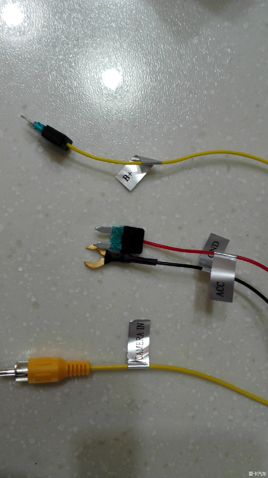

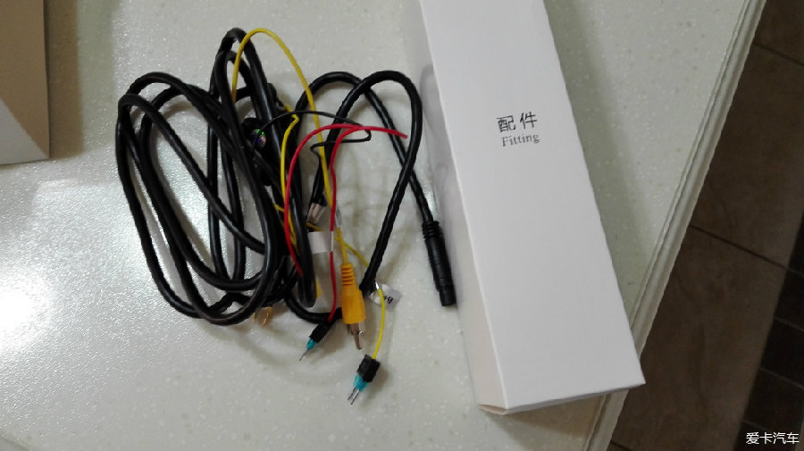

每根线上都标记了接到什么位置,这个做的好。很多车的改装产品,都是行业规则,不标记,这样不利于我们这样喜欢自己动手的人操作。
这个标签要赞一下。

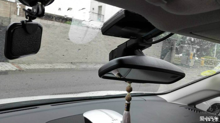

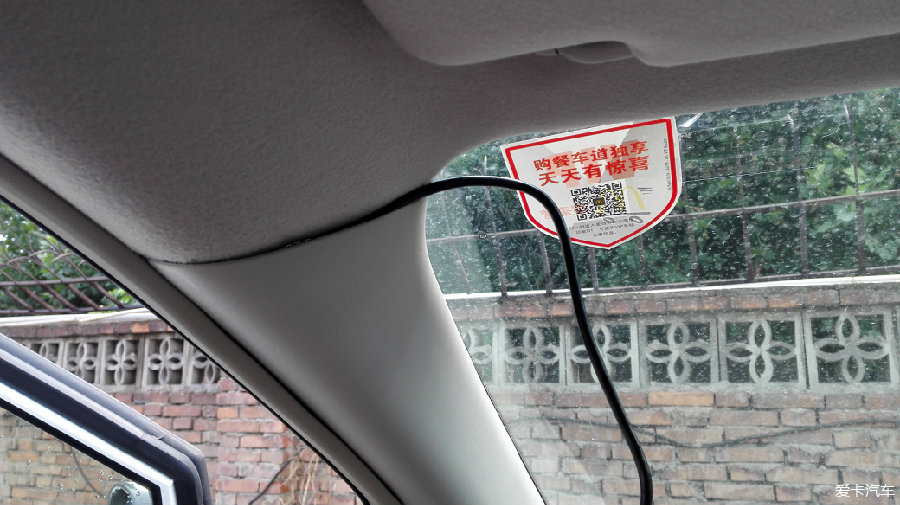

门边条掀开了,把线走在里面,就没有明线了。
走到前档顶棚这里了,非常简单。
3M胶按照形状先贴在底座上。

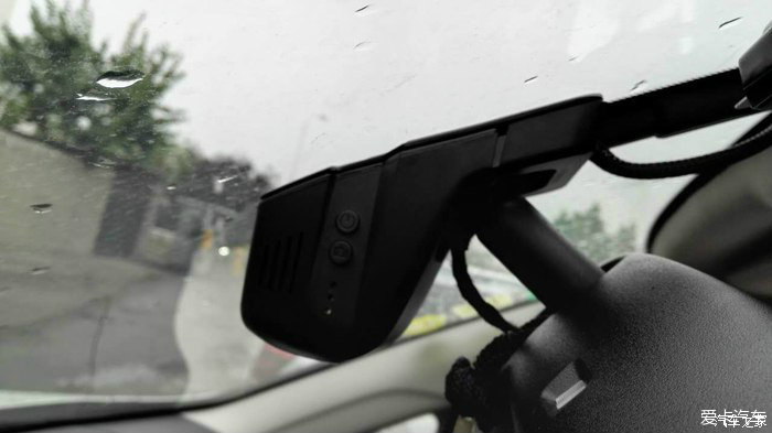

底座固定好了,装上主机。是这样的。
主机后盖板和此车不匹配,没事儿,锯条上,搞定。

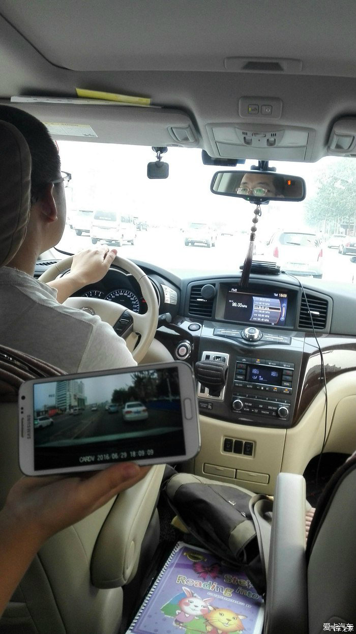

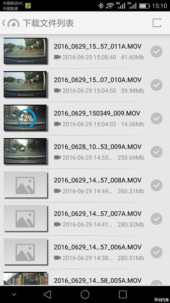

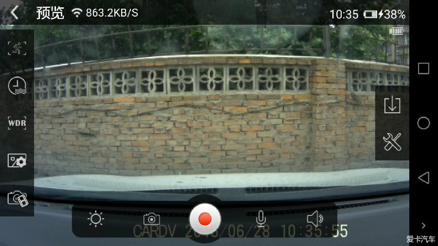

手机下载APP,和记录仪连接上了,角度和清晰程度都非常棒。

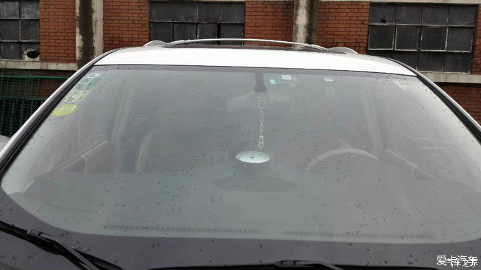

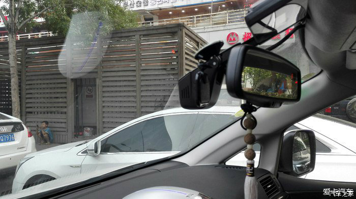

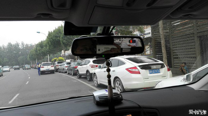

从外面看,是不是好很多啊。
前档少了一个记录仪,还有个蓝牙,挪位置。。。
放倒镜子后面,前档干净了。
镜子后面了。。。

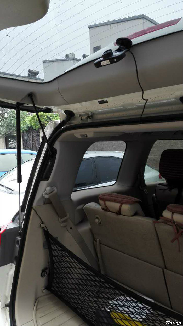

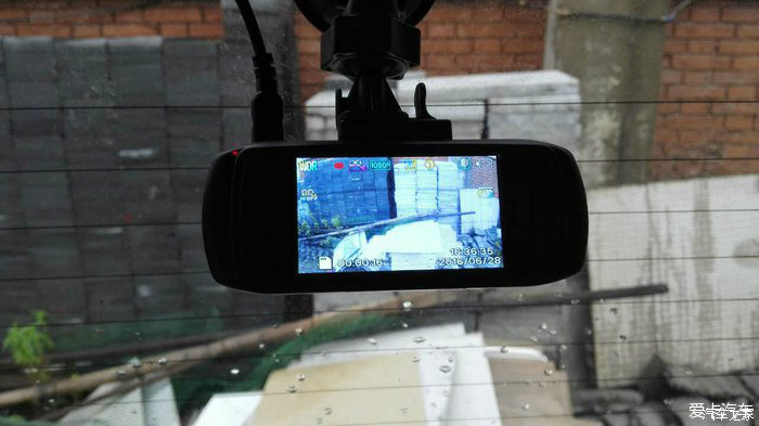

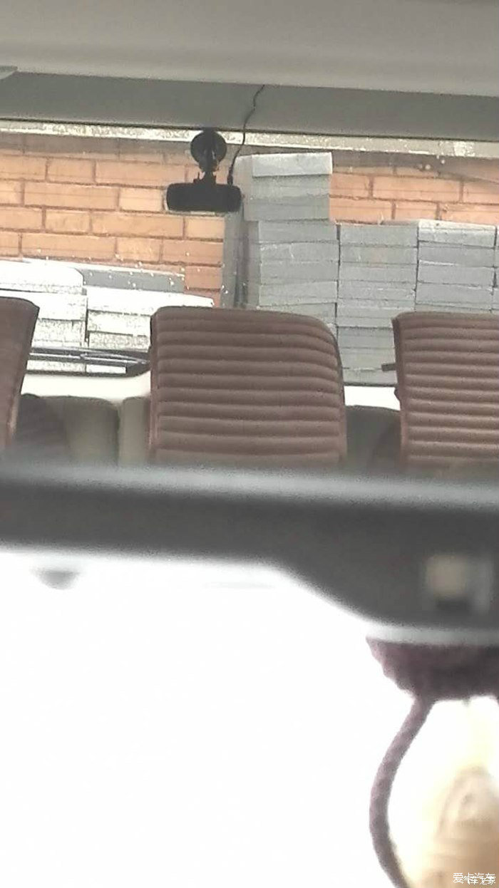

原来那个记录仪不能浪费,装到后档上了。

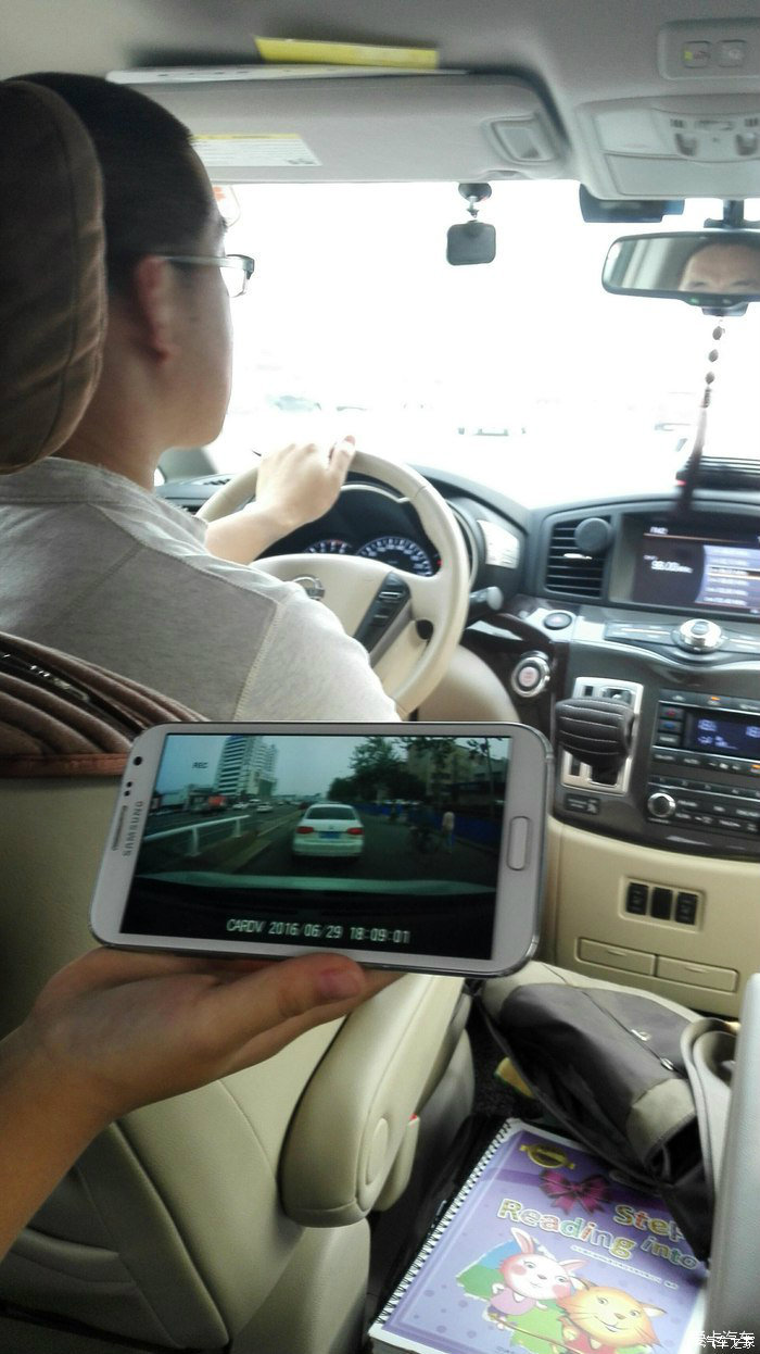

非常清晰,效果很好。要问这个有啥用,以前被人追尾,很轻微,但是对方就是不承认,我靠,这下,看谁不承认。
角度调整好
线也是走在封边条内
插在后箱的电源口内,只是这个口是常电,所以不用的时候,记得拔下来,免得电瓶被消耗光了。

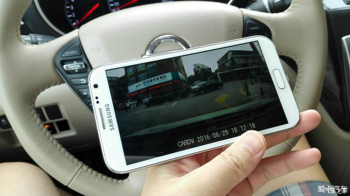

拿了家里一个不用的智能手机当显示器,效果非常棒,一点儿不卡。很流畅。
