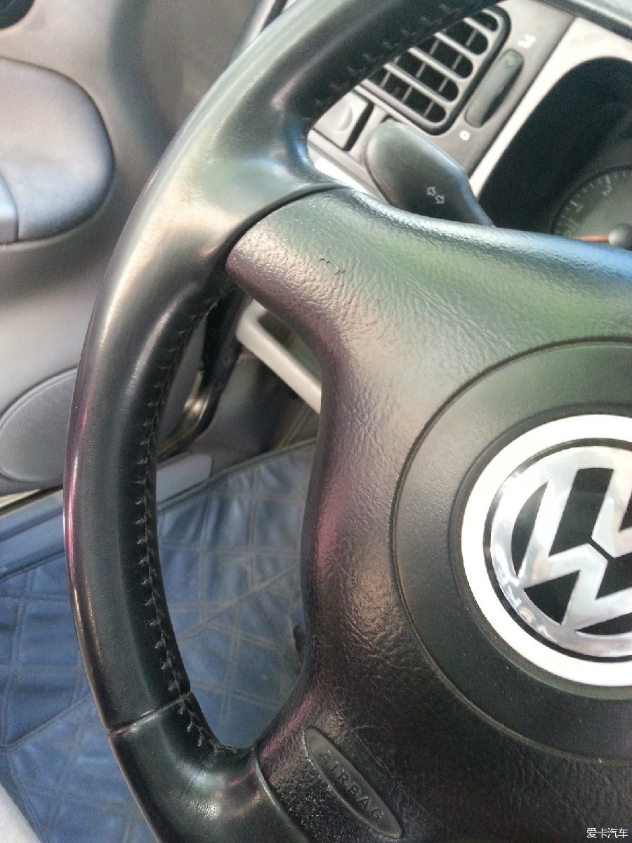

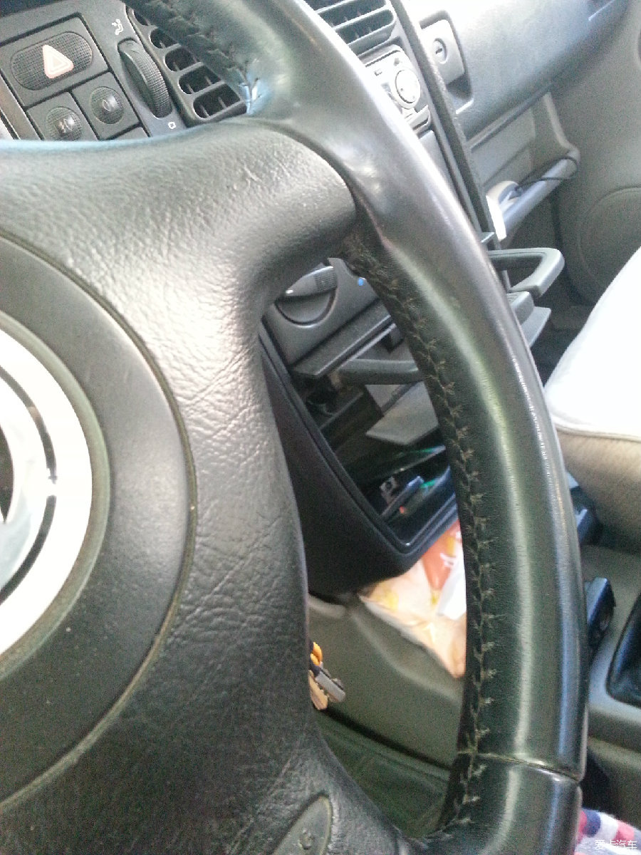

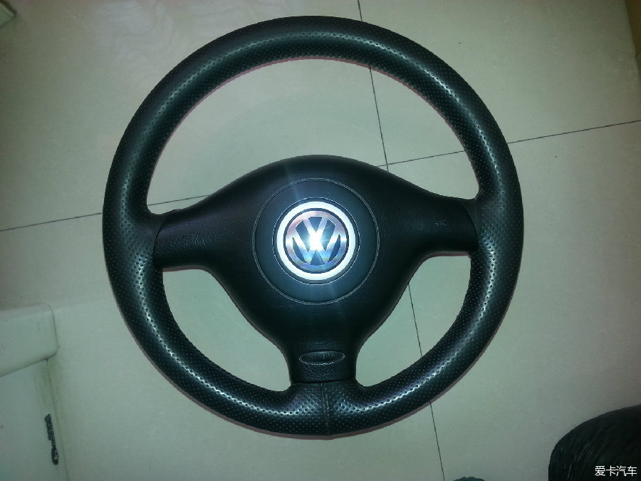

大家好我又来了……其实自己已经是后缝的打孔牛皮方向盘了,手感和视觉效果都不错,只是细节有瑕疵(皮子高于气囊,没有包裹到的地方补得皮子)喜欢宝来的但是宝来底座浅会漏出游丝……

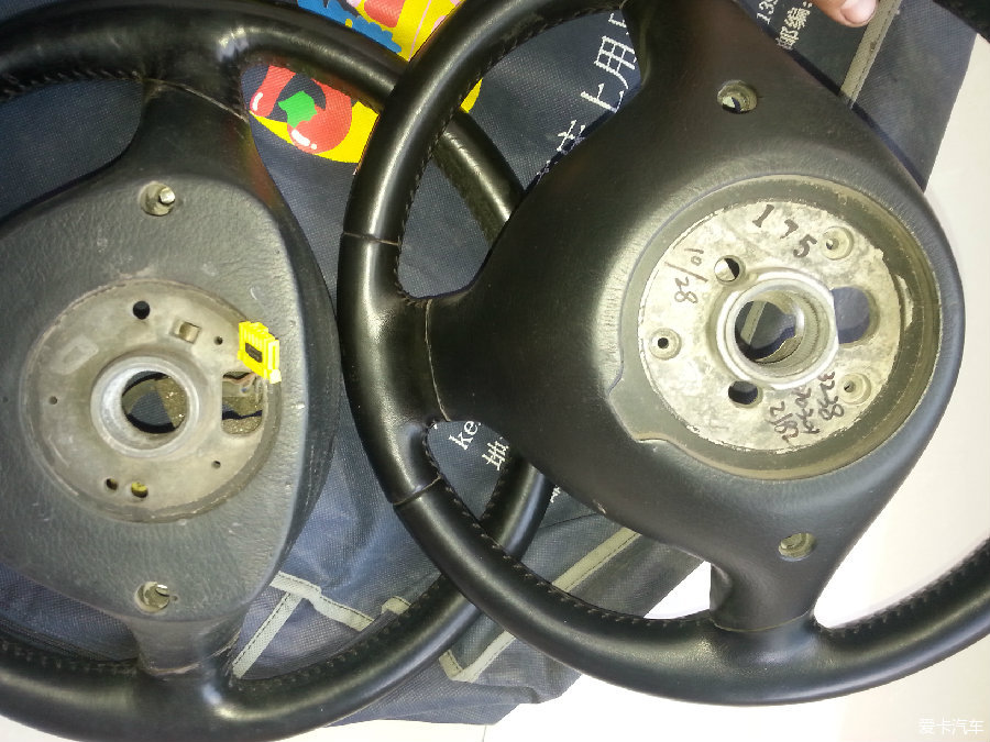

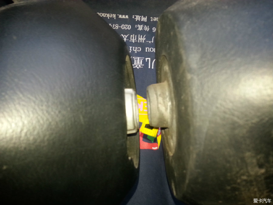

左边是这次要换的方向盘规格和捷达完全相同,游丝是藏入凹槽的(右边是宝来西班牙产的孔位不一样游丝会暴露在外很遗憾,见过改宝来的没有我的看起来原装

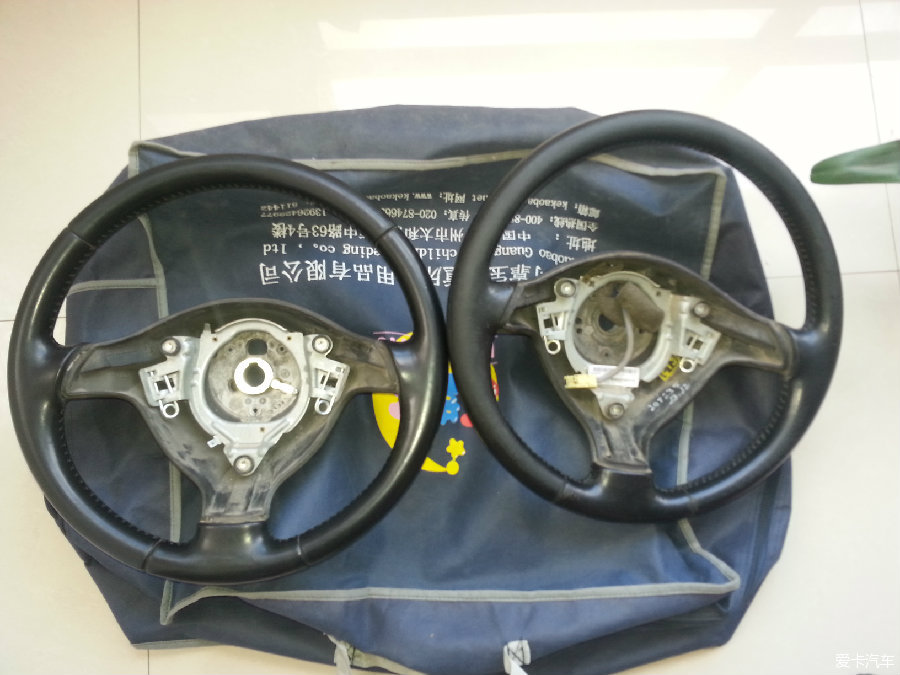

左边是这次要换上去的方向盘,什么车拆下的大家猜猜……右边是宝来
右边是要装车的

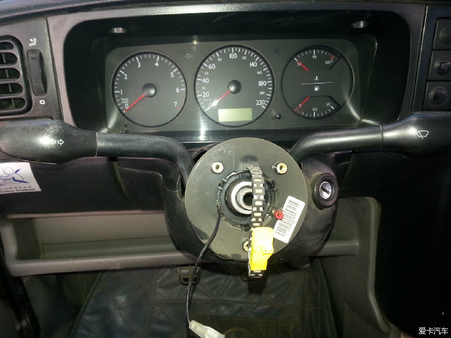

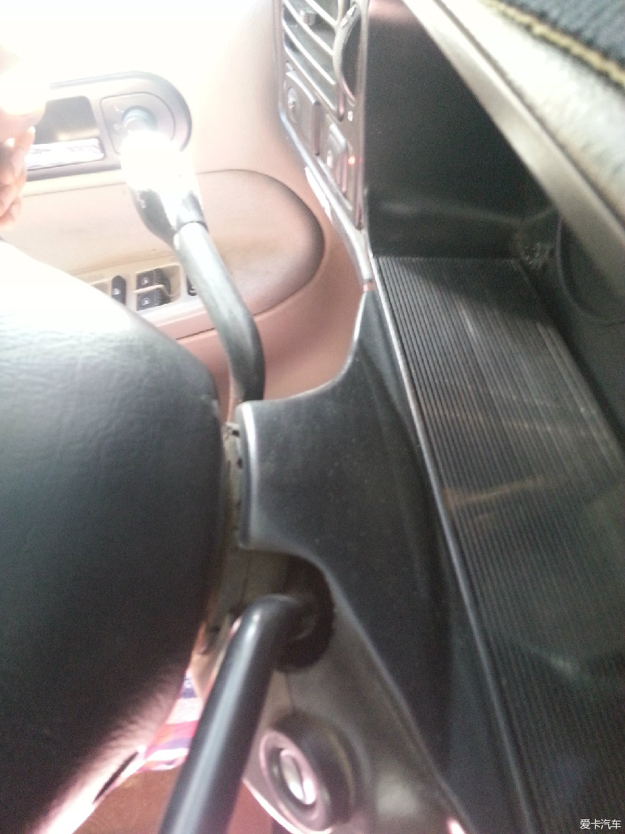

开始动手都是和捷达一样的规格没有任何难度,断电,取气囊,松开游丝(不用拆下游丝,松开三个小螺丝就行)松开大螺母24MM 立柱做标记,晃下来……

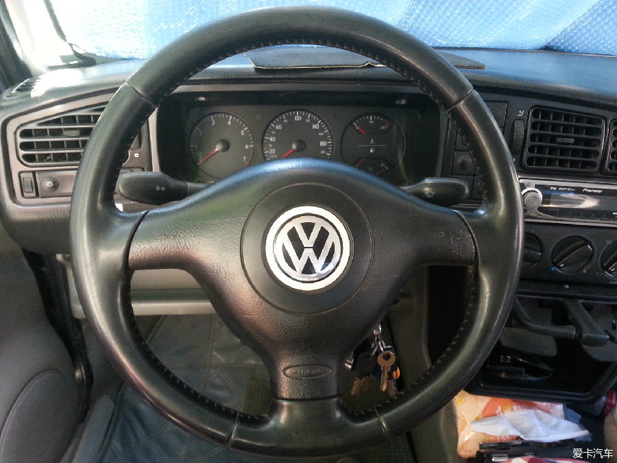

倒序装回……最后效果
磨损非常小,手感和宝来无异……高兴
侧面缝隙和原装的一模一样……
感谢围观……楼下补一张拆下的方向盘

这是什么车的方向盘
来自 爱卡触屏版 发表于 2017-06-20 11:57    IP属地:未知
引用 捷达汽车发烧友 于 2017-06-19 15:42 发表的回复
这是什么车的方向盘
桑塔纳3000高配
