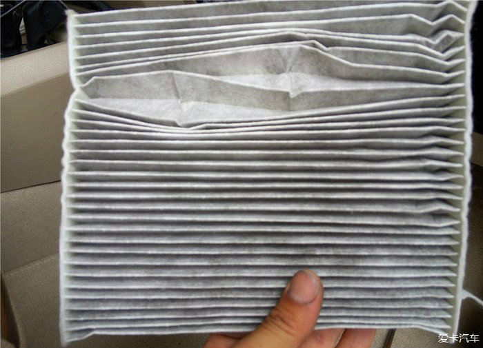

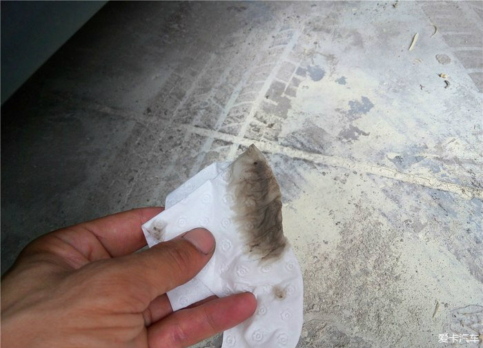

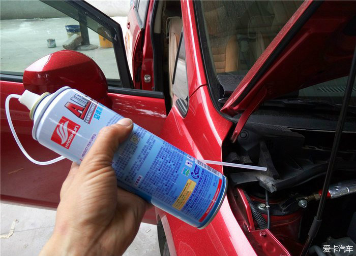

这不是夏天来了么,天气热的要死,车上不开空调都呆不了啊,是时候该把空调好好清洗清洗了。很多人都会选择去4S店里清洗,花点钱图个省心,当然我也不反对,可是我还是愿意自己动手弄,省钱实惠。材料就自己上网买了,还顺便买了空调格,也一起给换了,再买几瓶制冷剂换上,制冷效果也能更好些。网上买东西果然便宜啊,清洗剂加空调格还不到三十块,加上三瓶制冷剂和一瓶润滑油,一共才一百来块。现在这快递速度还真挺牛,两天到货了,动手开整。于是自己动手开始清洗空调,先把空调格拆下来,我一看,还真是挺脏啊,等会大家看看图片的对比效果就懂了。取完空调格盖好盖子,用毛巾把进风的空全都挡住,然后打火,外循环,风力开到最大,不要开AC。清洗剂用之前先摇一摇,对着里面开始喷,冒出来了就停一会,等吸进去了再喷。空调格盖板下面用毛巾接着点,会又脏的清洗剂淌出来。大概过了十多分钟,脏的清洗剂就会流出来了。清洗剂喷完再吹十分钟,就可以关风机熄火了。把空调格打开,把新的空调格安进去,再盖上。清洗就告一段落了,接下来又开着车去汽修厂换制冷剂,这个我自己可整不了。得用一个机器把之前的制冷剂抽干净,然后再加进去新的,两瓶半就够了。换好之后感受一下,效果不错,大家可以自己动手试试。

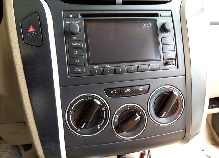

改了CD

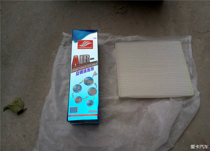

准备好材料

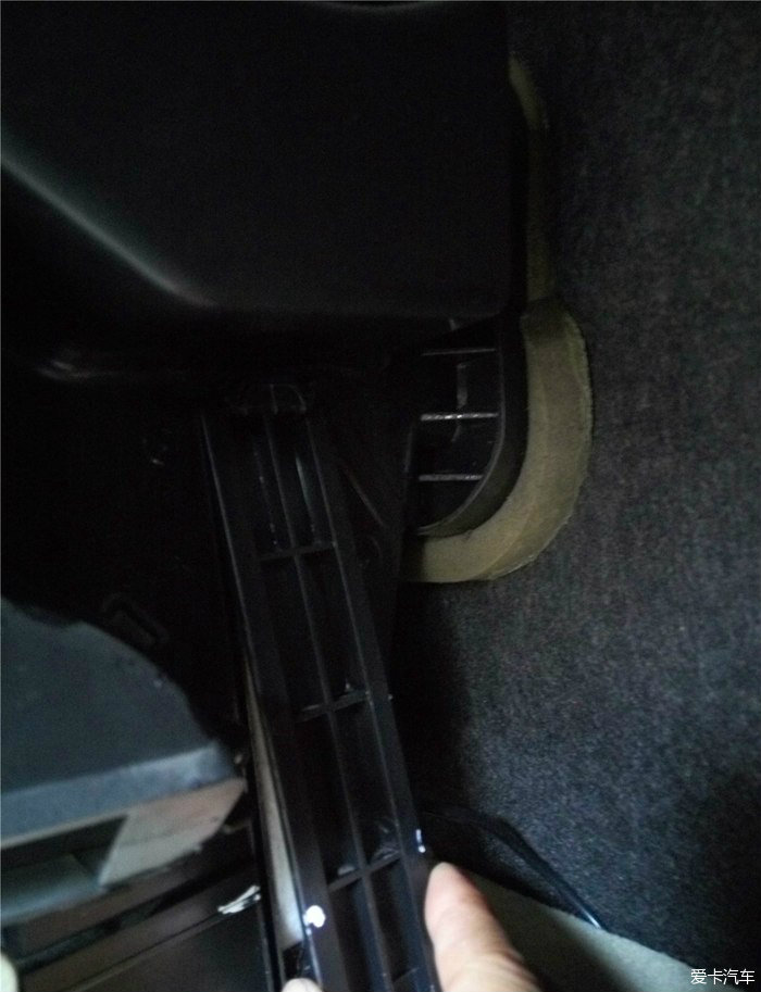

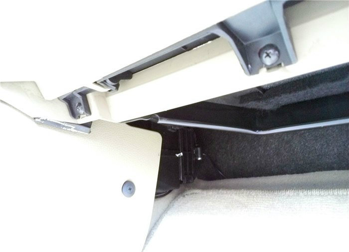

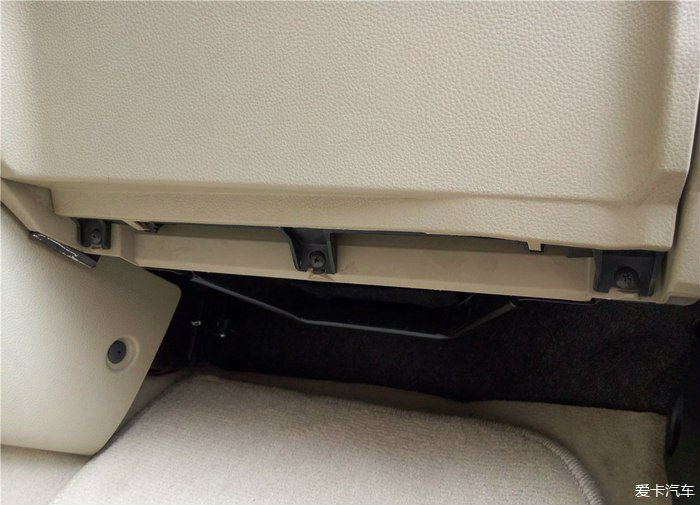

拆掉手套箱

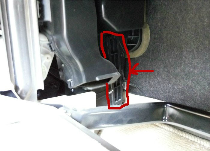

红线里就是空调格盖板

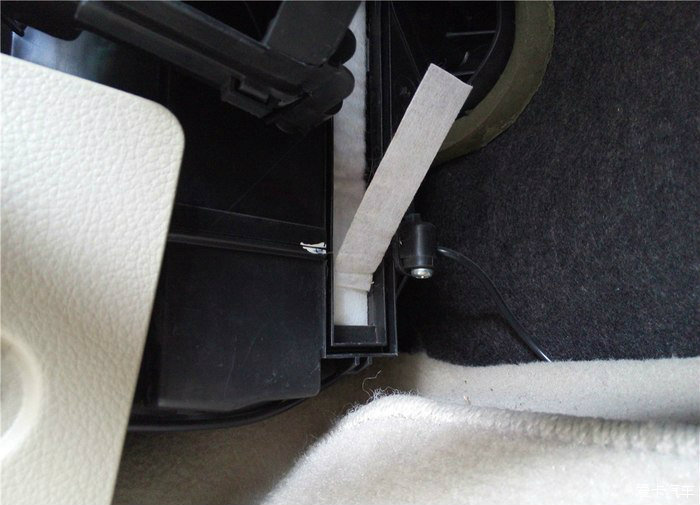

能看见空调格了
把它拉出来
有点脏吧
重新盖上盖板
对比就更明显了

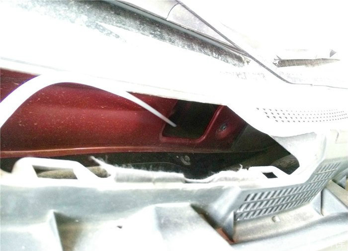

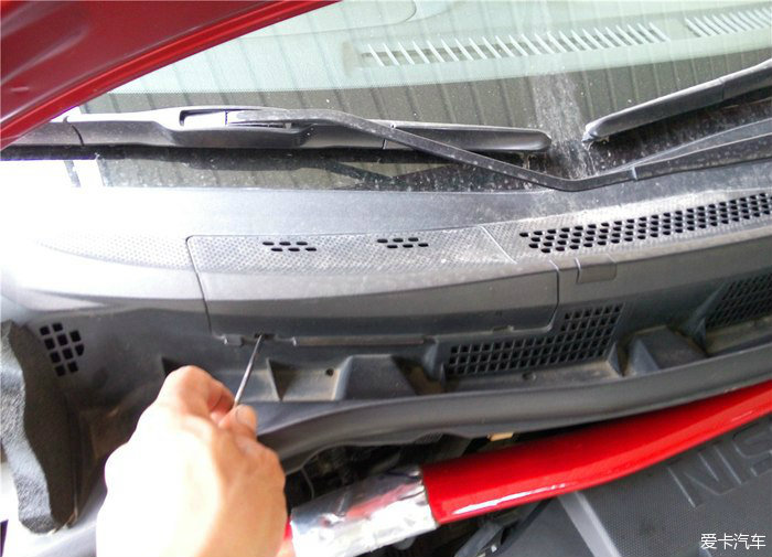

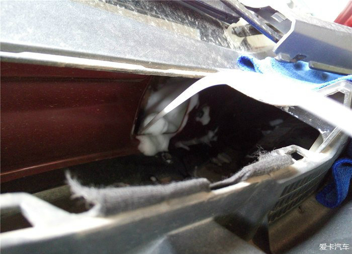

撬开这个盖子

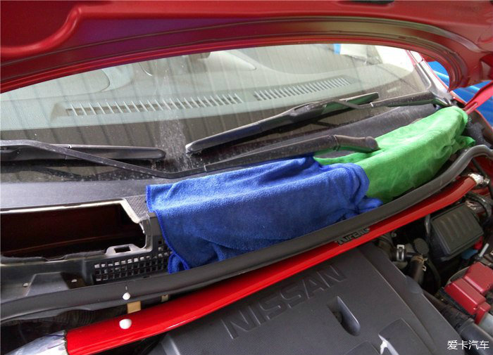

用毛巾挡上
外循环,风力开最大
喷前摇一摇
对准这个地方 开喷
冒出来了就先停下

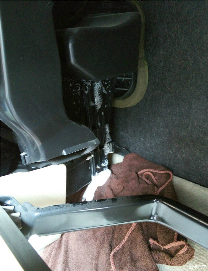

用脏毛巾接着点
脏的清洗剂排出来了
多脏

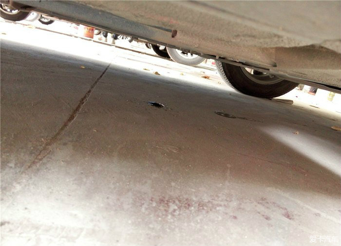

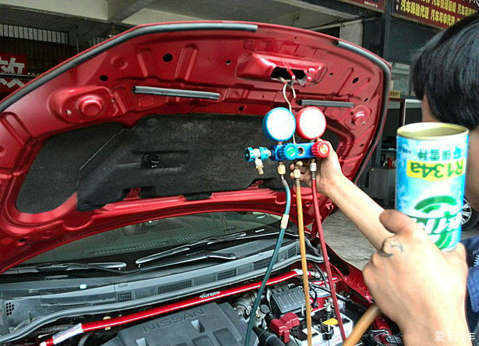

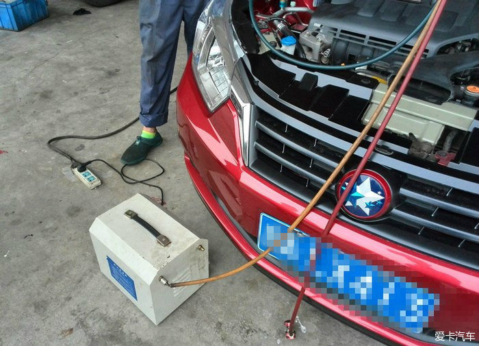

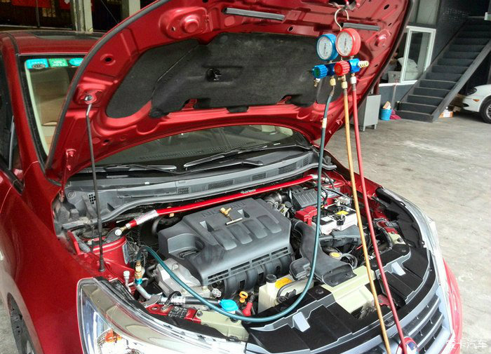

到汽修厂换制冷剂
把制冷剂抽干净

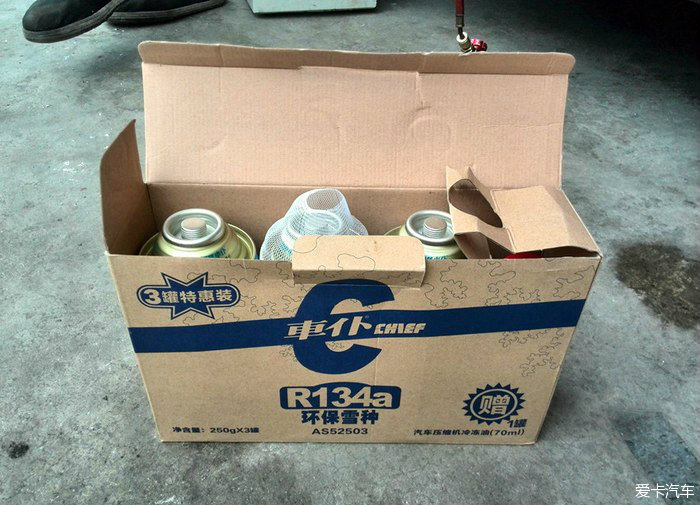

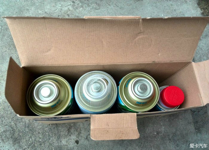

三瓶制冷剂 一瓶润滑剂
其实两瓶半就搞定了
