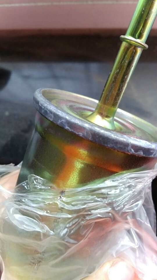

6.18 在淘宝购买汽滤WIX 33595 , 以备后用 , 昨天晚上收到的货 , 今天拆开来看了一下 ,
询问商家这是什么情况 , 以下是商家的回复 ,

镀锌层遇到水产生的氧化层,不影响使用,这是难看而已

哈哈 笑死人了还材质好,这和材质没关系,这是表面的彩锌电镀层被初步腐蚀了,白色的地方,问题不大但绝对不是什么材质好

如果说是水的因素 ,为什么是会是接口处产生反应 , 而其他部分却没有影响呢 ??

会是什么引起的腐蚀 ? 空气 , 水蒸气 . 或者 ??

镀锌的时候须用酸洗,这个是接口处可能没有处理干净遇到水产生的反应而已

这么说吧,金属在空气中就会腐蚀,你说的那些都是贡献因素
