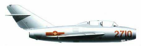

  北越初期的防空网是以简陋的防空炮所组成。1964年,北越境内只有20座防空预警雷达、1,500门防空炮,没有任何战斗机及防空导弹,可供喷气式飞机起降的机场也只有两座(分别在首都河内以及重港海防)。但在俄国的支援下,从1965年开始,北越开始部署36架的MiG-17。从设计角度来看,MiG-17在当时完全是过时的科技。朝鲜战争的经验使得战斗机性能朝高空高速研制,以使战斗机在进入机炮格斗前,我方拥有能量上的优势以进行转弯,或至少逃跑时拥有速度优势以脱离对手的机炮射程。但MiG-17只比朝鲜战争时的前辈:MiG-15快一些,然而F-105运用六十年代的航空技术,已经能飞超音速了,故依飞机设计上的眼光来看,MiG-17完全不是对手。

  但MiG-17基本设计还是沿用MiG-15,翼载低、难以达到高速,但在400节以下的低速作战时,反而维持相当高的机动性,对付一架又慢又重的F-105确是游刃有余。
