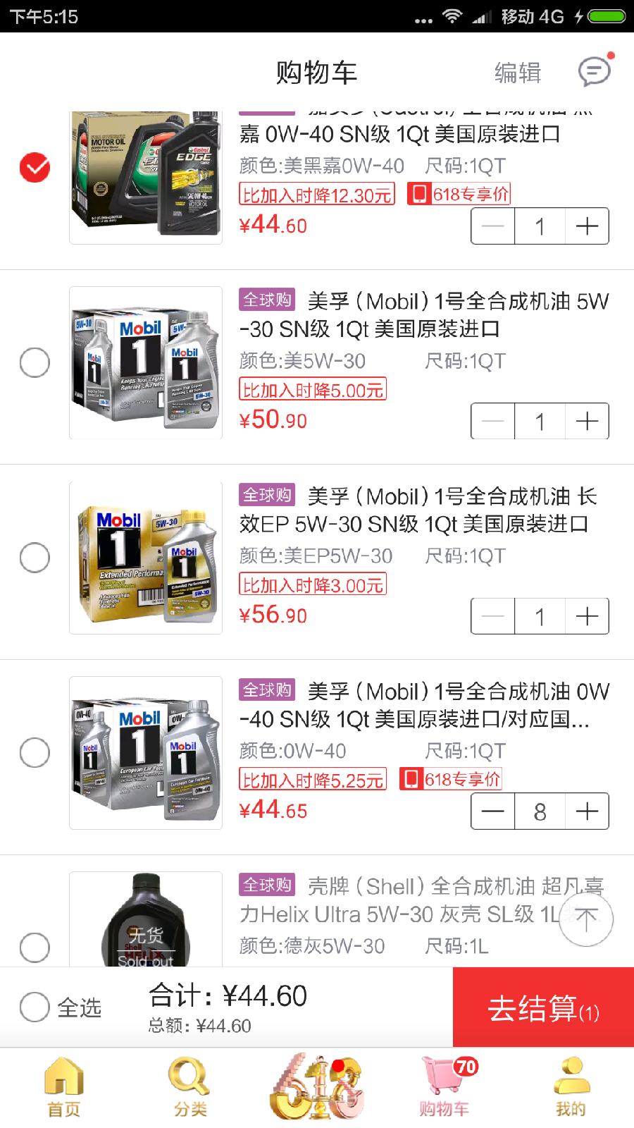

油坛的大神们09款新领驭用什么机油好啊?
9爱卡币
问题描述
1.8T的,一直用4S店的灰壳5W-30的,太JB贵了。在JD上看的心痒痒,图里的这机款哪人更适合
最佳答案
楼主注意30机油粘度跨度较大,你在4s用的是香港青衣产壳牌avl 5w-30,有vw504、507认证。截图里的美孚5w-30,你放大图片看看都是福特、通用、本田等日美车系认证,这款机油粘度太低,大众车不要用,有拉缸的可能。再重复一遍,一定要买有vw502的认证机油。[查看详细]

第二个
来自 爱卡Android版 发表于 2016-06-18 23:26    IP属地:未知
第4个
来自 爱卡Android版 发表于 2016-06-19 07:54    IP属地:未知
我也新领驭。。有大众vw502认证的油随便用
发表于 2016-06-19 10:01    IP属地:未知
银美孚
不是想要,而是一定要。
来自 爱卡Android版 发表于 2016-06-19 10:14    IP属地:未知
引用 gj8993422 于 2016-06-18 20:49:29 发表的回复
第二个
2楼不懂别别误人子弟好不好。家里也有台09款1.8t手动尊品,就楼主截的图,建议0w-40、美孚0w-40,有vw502认证就不会错。
来自 爱卡Android版 发表于 2016-06-19 10:20    IP属地:未知
已被选为最佳答案
引用 zhangbinc 于 2016-06-18 17:36:39 发表的回复
发表于 2016-06-19 13:13    IP属地:未知
收到 谢谢各位 长知识了

楼主北京的?使用国五或者京五标准的汽油,可以使用vw504标准机油(大部分是欧标30粘度机油);国四标准汽油,使用vw502标准机油。楼主是1.8t还是2.0车主?新领驭记得使用大机滤,曼牌W940/25,机滤不好,用再好的机油也是白搭。
