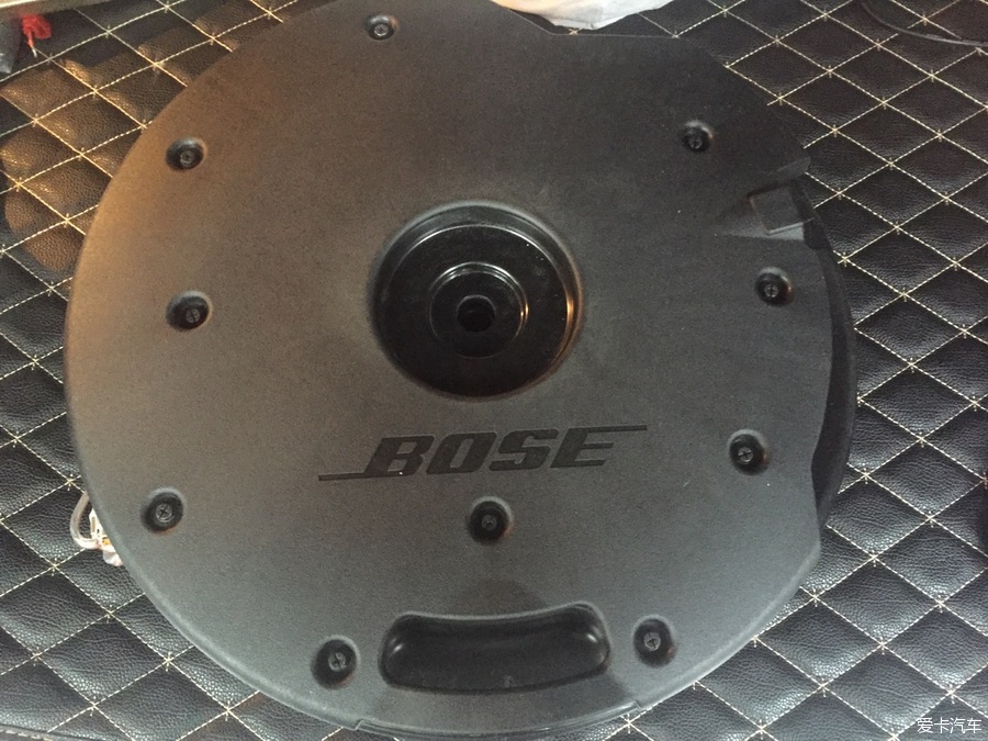

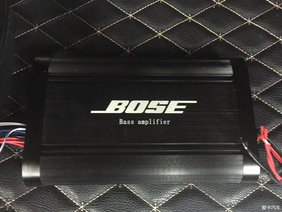

X宝买的备胎低音炮:
配套的功放:

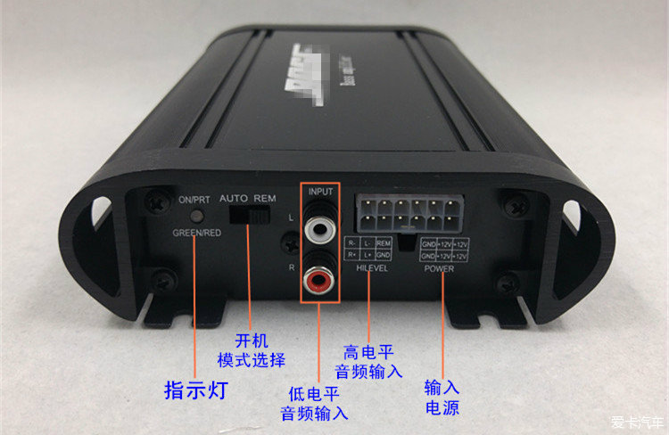

在这里面需要说明的是,不建议车友购买低音炮上带原车功放的拆车件,因为那个功放根本用不上--输入端是低电平信号,途锐的音响木有低电平信号可取!还是另外购买带高转低的低音功放吧! 而且也不要迷信所谓的大众丹拿低音炮!因为丹拿喇叭有一个特点:同样功率的喇叭需要更高功率的功放才能推得动!弄不好,装了也没效果!

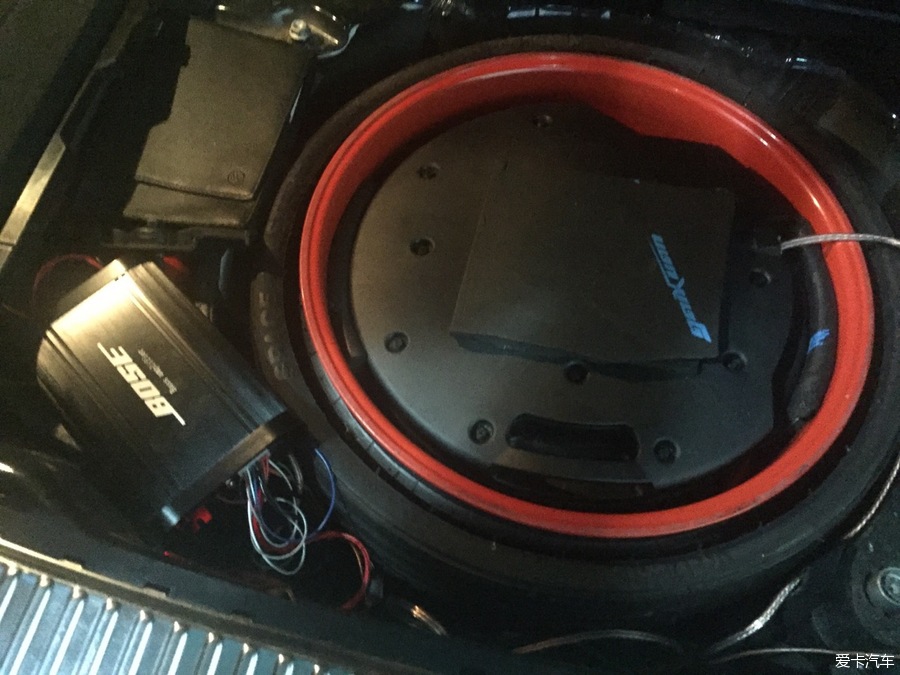

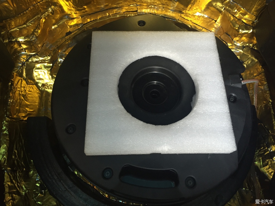

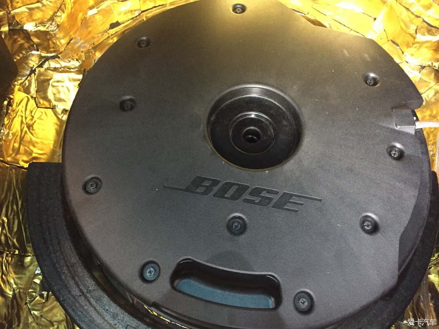

  一楼的图片是大树车上的,可以看到,他是把备胎翻过来放的!然后将低音炮放在备胎里的!这种方式比较简单,但是需要改备胎的固定螺丝(改短)!图片上可以看到,低音炮的上方贴了些隔音棉,目的是想在盖上盖板之后能固定!但是这个还是有问题的:一是因为喇叭没有完全固定,如果行李箱里没有放重物,喇叭还是会动,影响效果!二是低音炮在工作时震动比较大,行李箱如果放置了小的物品,会产生震动异响,也是会影响出声效果的!当然,我试听过大树和深蓝猫的安装低音炮后的效果:深蓝猫的是柏林之声的低音炮,也有可能是调试问题,效果没有大树的好!大树的听歌是够了(感觉声场饱满了),但是要听鼓乐或DJ类的话,下潜还不够深!

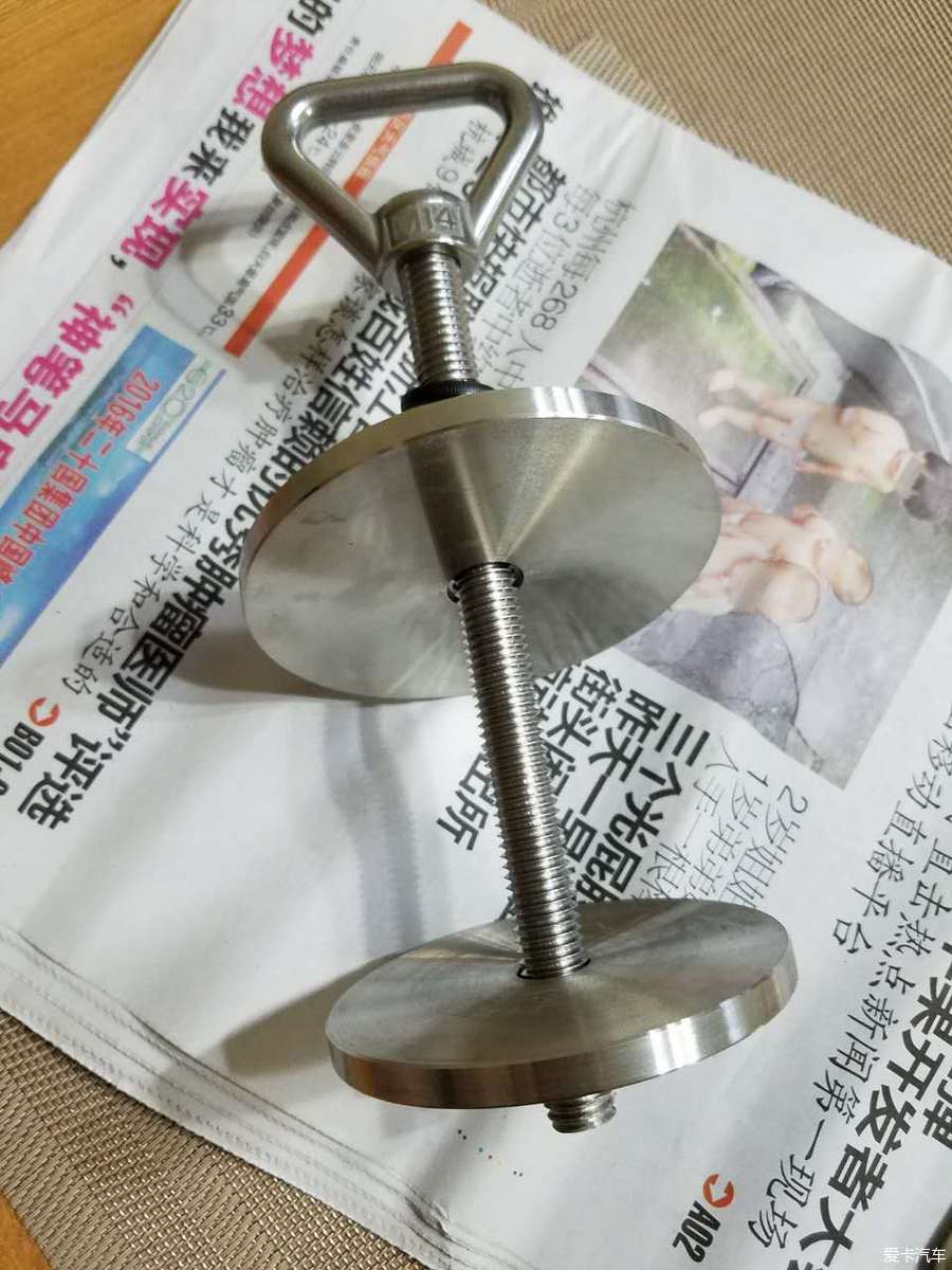

  也有技术高超的杭州车友设计了一款吊架:
可以看出来,也是花了不少心思的!但是这样如果要取备胎的话就必须拆支架,也不是太方便!

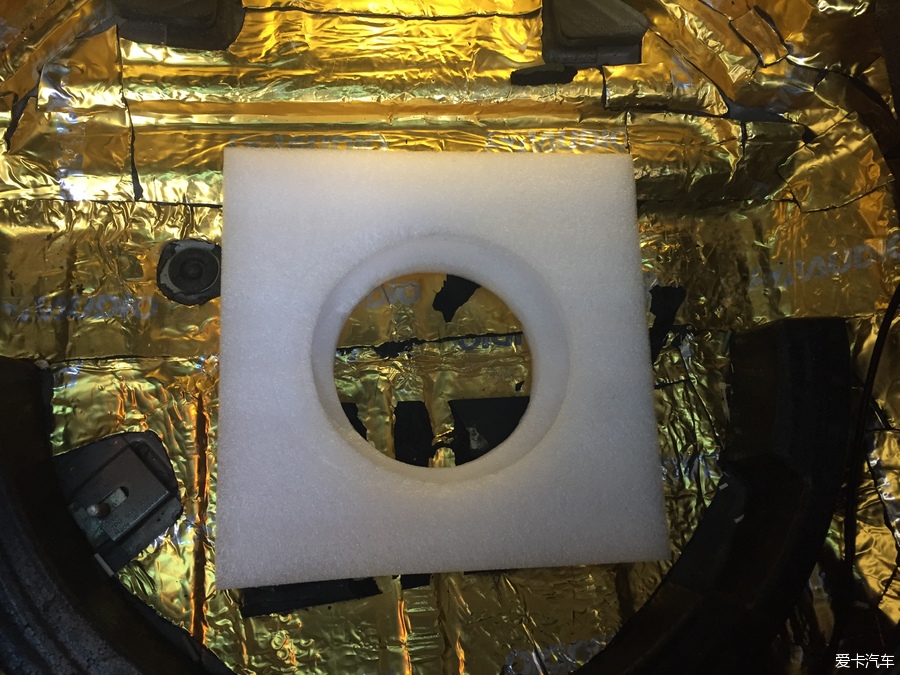

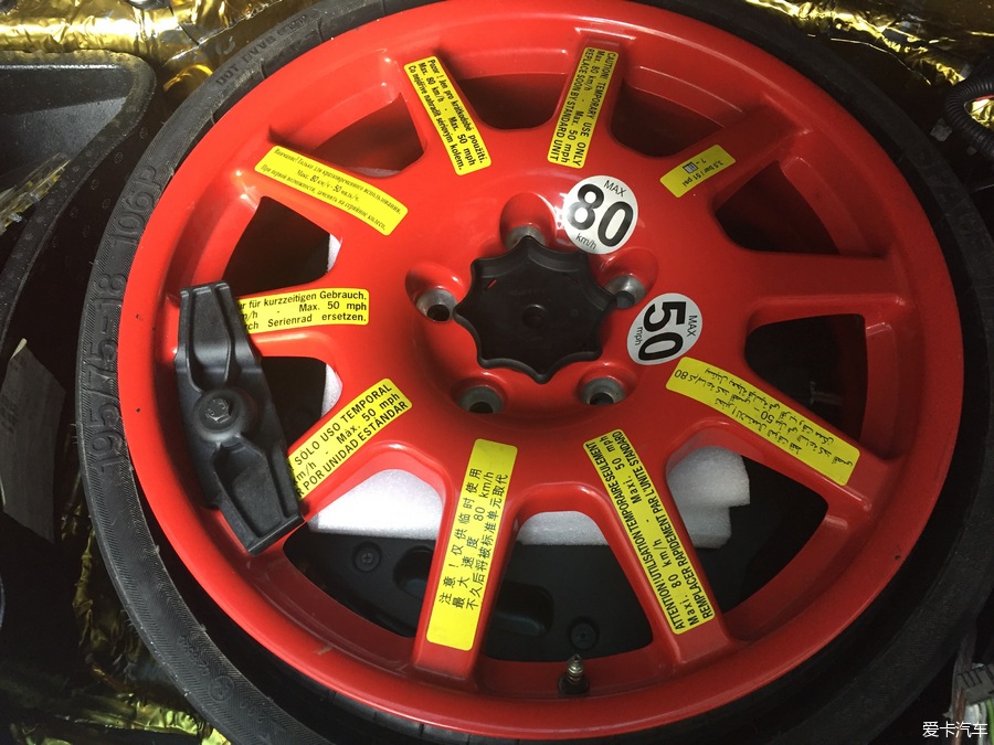

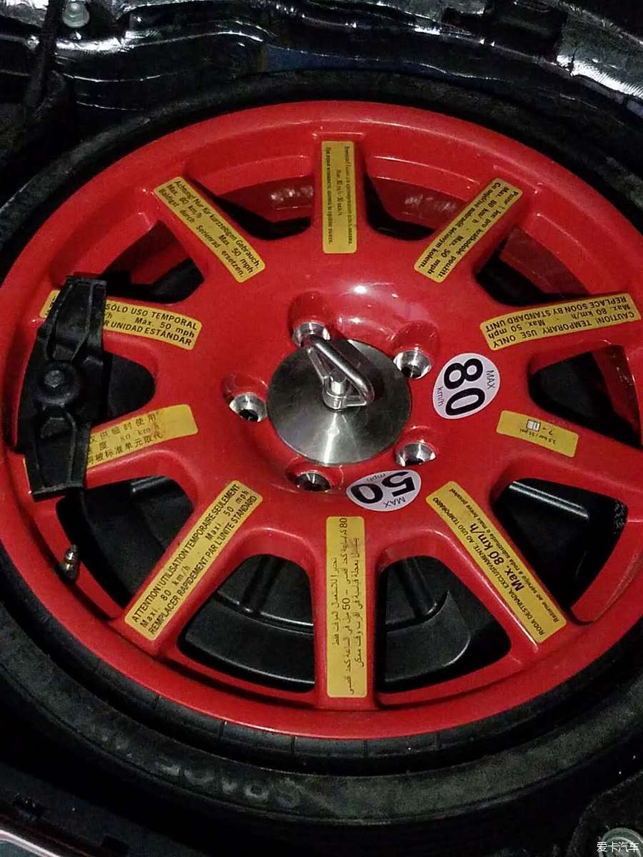

  我觉得更简单的安装方式应该是:在低音炮的底部用珍珠棉或隔音棉垫做支撑,低音炮放在备胎下面,低音炮和备胎中间(也就是低音炮上方)用泡沫或隔音棉垫或珍珠棉,可以2点-4点 ,使低音炮架在中间,声音不会在传出之前闷在喇叭里面 !再将备胎螺丝锁紧固定!检查低音炮是不是被备胎压实!
底部珍珠棉,厚度大约2公分:
低音炮放在珍珠棉上:
低音炮上方再放一层珍珠棉,厚度大约3公分:
备胎放在上面最后的效果:
当然,上面这些图片只是为了说明简单的安装方式,实际安装时,我建议使用防火耐热的隔音棉!根据实际尺寸做好外形与低音炮配合!我的因为后续还准备要改原厂丹拿(大约下个月吧 ),到时再一起整理了

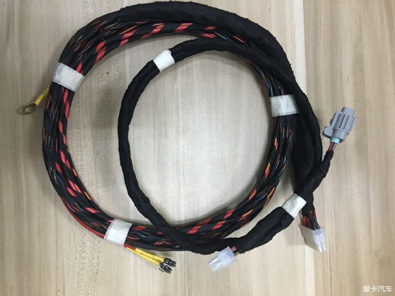

安装固定好低音炮之后,第二个问题就是接线了!不管有没有装丹拿,我都建议不要破线!最好是用转接线!看看这些定制的转接线束,完美吧 低音炮的音频接头:
低音炮的线束:
收音机功放的转换接头:
插入低音炮插头
低音炮功放插头(电源,控制线,喇叭高电平信号)
插入功放对应端口
喇叭输出接口

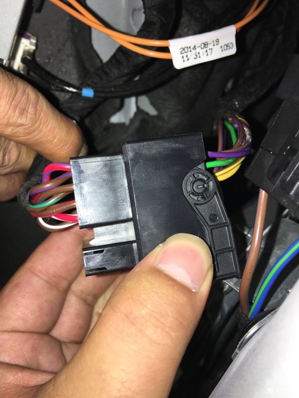

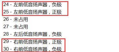

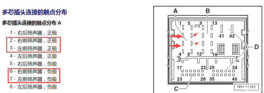

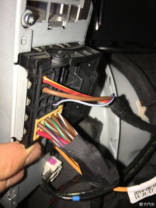

对于有850主机的,低音炮的输入端接收音机功放前面两个门的喇叭信号的输出端,脚位如图:
对应功放的高电平输入端:

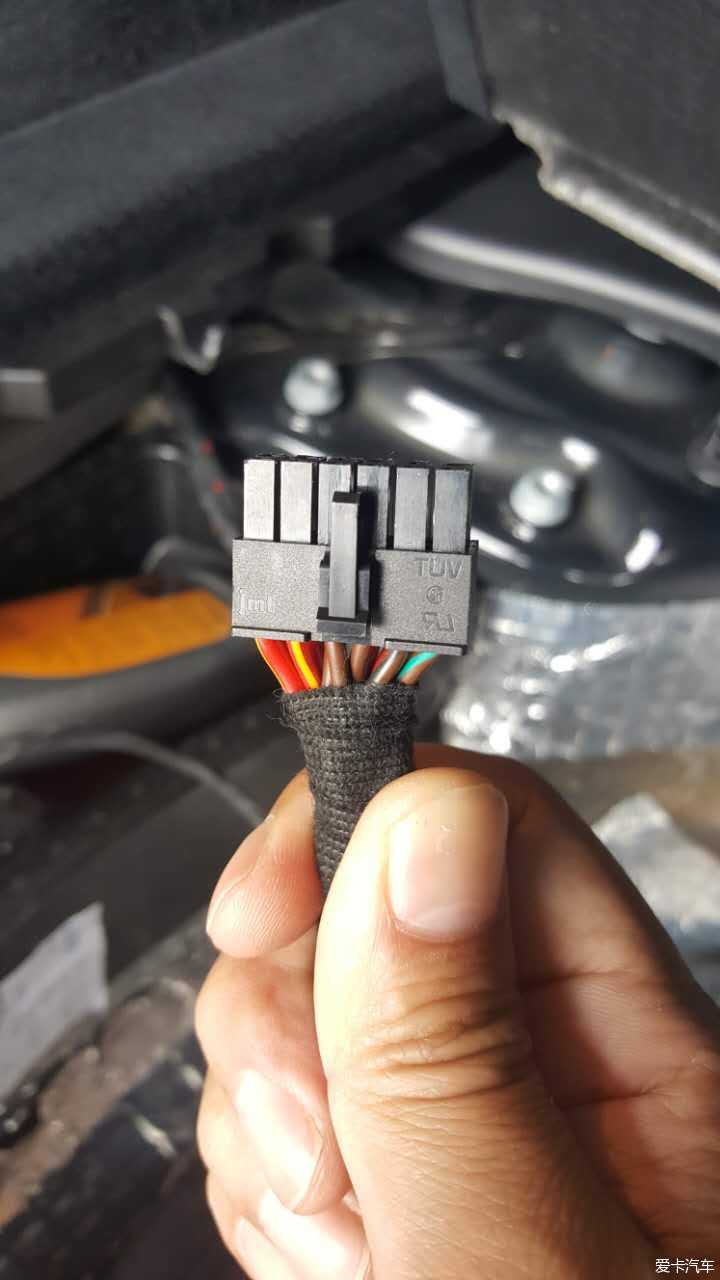

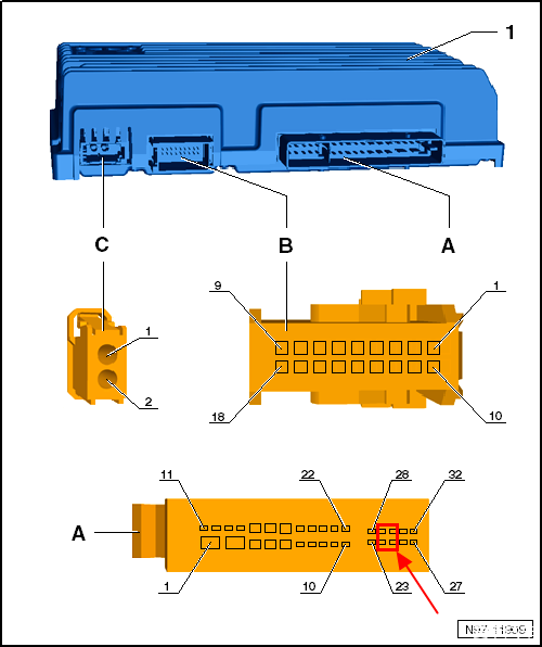

   对于已经改装丹拿的,直接从丹拿的左前门和右前门的低音喇叭取信号,脚位如图(A插头):

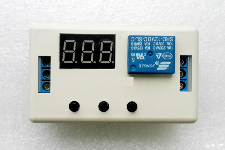

同样对应上面的功放高电平接线!而对于电源取电的部分,我建议输入端直接电瓶取电或保险盒接长电,再在Acc电信号(车子通电时才有电)取一根线接功放的REM正极,负极接地!强烈不建议功放直接接Acc方式取电!因为我发现这个功放虽然是机械调试,但是调试好之后,如果断电了,就会有变化!之前调好的又要重新调试了!如果不想在车子熄火后立即关闭低音功放,可以外接一个控制器来延时关闭低音功放!
嫌麻烦的也可以不接REM线控制功放开关,功放的开关打到AUTO位置,会根据音响的输出自动开关机!

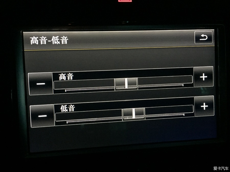

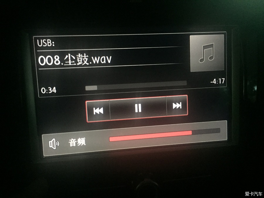

   功放及低音炮的喇叭所有线按标示连接好之后,就是最关键的调试了,在我看来,好多车友加装失败也在这一步比较多! 其实调试没有那么复杂,按我下面的步骤一步一步来,一般很快都可以调整好的! 重点的重点:

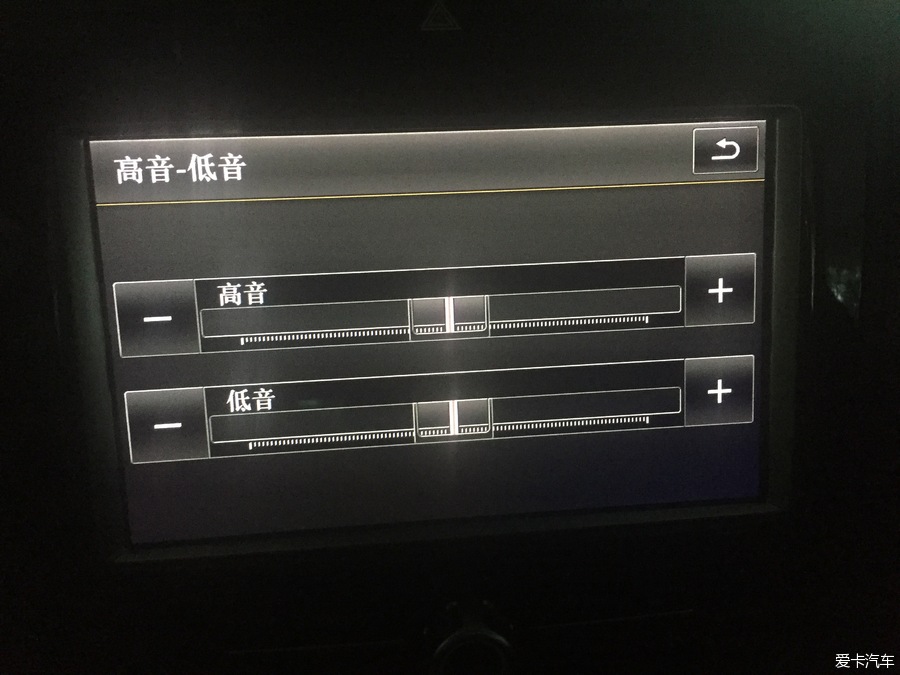

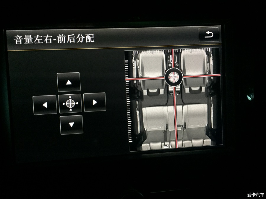

  第一步:将RNS850的声音设置归零!这里的归零请正确理解!是将声音设置到初始位置,尤其是改了丹拿的车友更要注意,这一步尤为关键!
高低音的位置如图---正中间,不要左也不要右,好多装了丹拿的车友都是在最右边(快最大) 想调试好是不太可能的 ,因为在这个位置的声音输出已经快失真了
声场的正确位置,按左边的中心点就可以了:
第二步,找一首低音比较足的歌曲,可以是DJ类舞曲,也可以是专门测试低音的鼓乐类!开始播放,将音量调试到80%-90%位置!

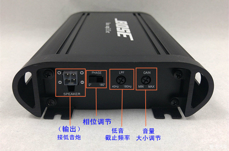

第三步,调试功放上的低音截止频率旋钮,我建议先调到最小,再向上调一点就可以了!音量也是一样,调到适合的位置就可以了!
   途锐的前后门低音嗽响应频率应该在100HZ以上甚至更高!所以低音炮需要补充更低频的响应范围,我感觉应该是功放的40-90hz的范围!如果你在播放歌曲调试时能听到人声,就说明频率高了!应该只能听到重低音的乐器或鼓声!调节好之后,你就可以去嗨了!DJ类感觉声浪滚滚而来!鼓乐类可以用震撼来形容了! 强烈建议检查后备箱里没有会滚动的物品,否则会滚动跳动造成干扰!

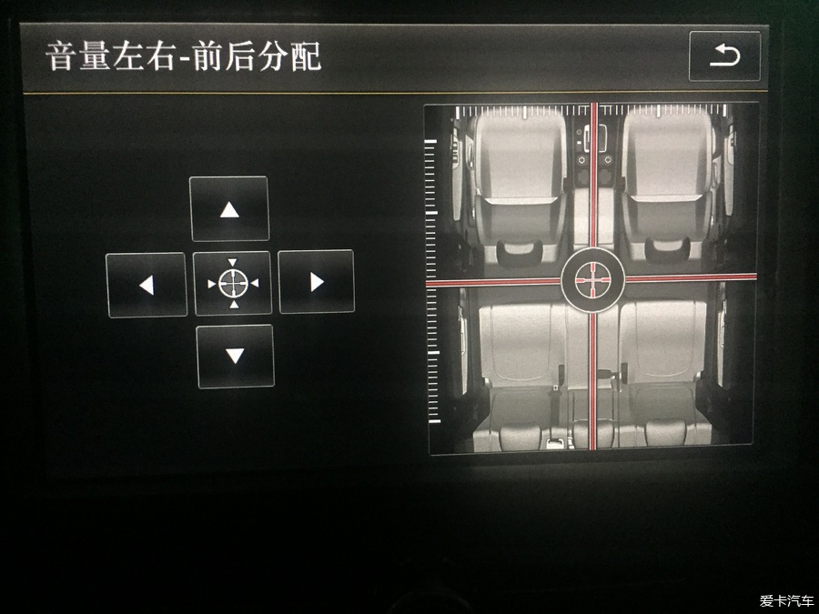

  在调试完低音之后(按个人感觉的效果),我建议再将RNS850的声场向前调到如下图位置,因为我们都习惯声音从前方来
  而对于不同类型的音乐,我们还可以在声音设置里对高低音做微调设置,在加装低音炮后,在这个界面调试低音,会让你有意想不到的效果
