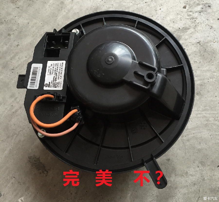

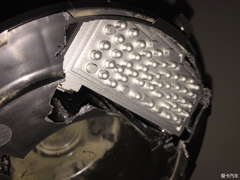

1、先来个惨不忍睹的挖孔图:

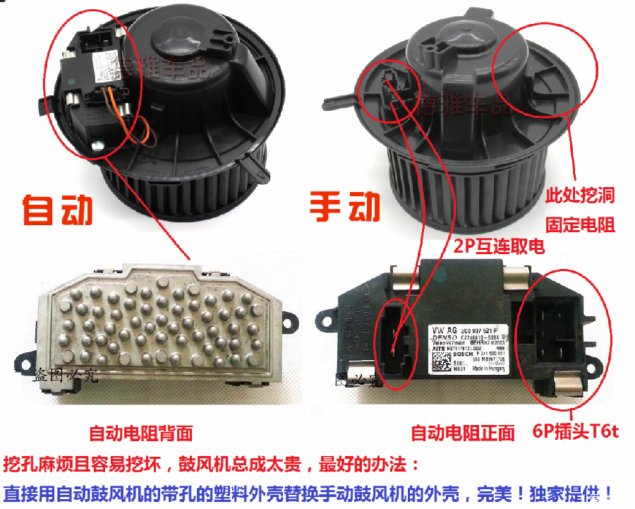

2、再来个自动鼓风机和手动鼓风机的对比图:
3、外壳拆下来的对比:

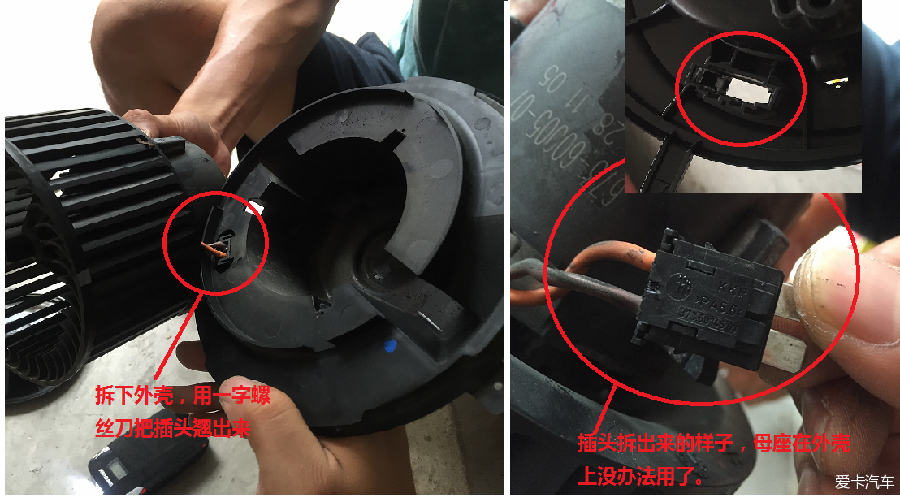

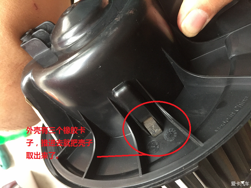

4、拆解手动鼓风机外壳:

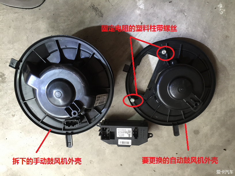

5、安装自动鼓风机外壳到手动鼓风机:
6、连接2p的插头:
7、两颗螺丝固定好电阻,大功告成!
比更换自动鼓风机总成节省200左右,而且市场上买到的基本上是副厂的噪音很大。
