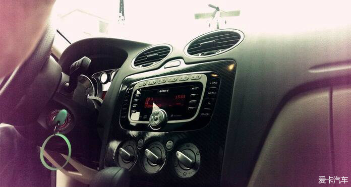

更换主角SONY 09款葡萄牙产 美版进口 Ford福特/福克斯 6碟CD机 ;
型号:SONY (原配 美版 FOCUS 车系)
产地:葡萄牙
CD机:六碟 CD机芯
收音机:AM/FM 中国制式 FM108 带RDS功能
功放IC:4*50W
音质效果:超出原车不止一个档次:音质通透感增加不少,声音也清晰明亮多了。低音改善效果明显,比原车丰富。放摇滚乐时感觉强劲有力。绝不是原车那种蒙蒙的音质同日而语的了。FM灵敏度也较原车的要高;

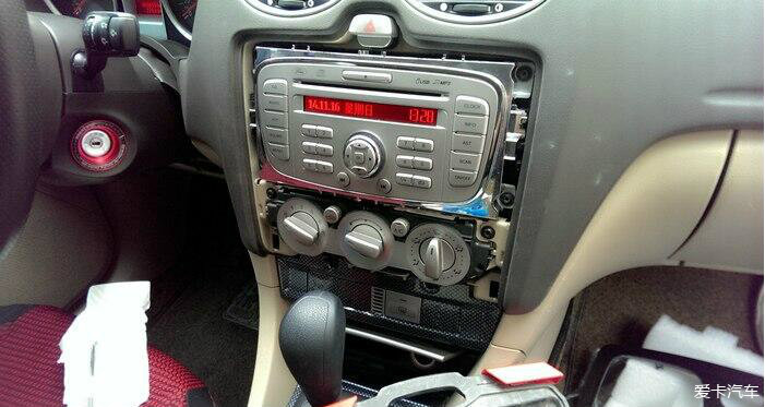

接下来就是安装(觉得吧,更换这类比较小的玩意,还是自己动动手比较有乐趣
首先拆面板 逆时针,从调节出风口的位置用一字螺丝刀敲开(记得螺丝刀包个纸巾之类的,防止擦伤面板),最后在原厂CD上一曲、下一曲的位置是最紧,最难拆的,用收抓住面板上空调档位,空调出风圆圈位置,往下一蹭,就来了。
原厂cd四个角螺丝,螺丝刀可以解决(很轻松就下来了
拨开原厂cd机的两边卡子,轻轻取出CD机;
注:因sony cd机,没有USB接口,所以图片中的USB接口拆下来需要用胶布绑在其他线束上面(为了防止行驶过程中异响的出现
按原先拆除原厂CD取出的步骤,放回SONY CD机头(原装位)固定四个螺丝;
最后合上原厂cd面板,手机拍的,凑活看看
总结:USB目前无法实现,蓝牙无法实现,需要国外配套的车载蓝牙 、 USB模块,目前还没的买,期待。。。这款是6碟的,可以一次性放6张碟,每张算20首歌,也不少了。为了方便,配了一根AUX的车载音频线,使用手机下载高品质音乐,也是不错的选择。总体外观、音质、功能提升还是不错的,喜欢的可以关注下。。。谢谢支持!!!!
