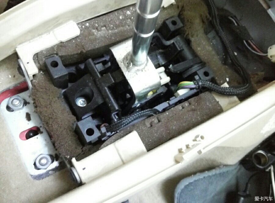

零七年出厂的菠萝劲情自动,前两天挂手动挡挂不过去。开拆。

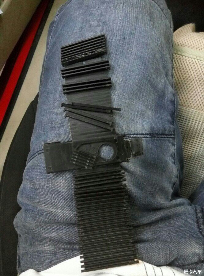

来自 爱卡Android版 发表于 2016-06-07 10:41    IP属地:未知
里面的那个防尘条变成这个样子了。

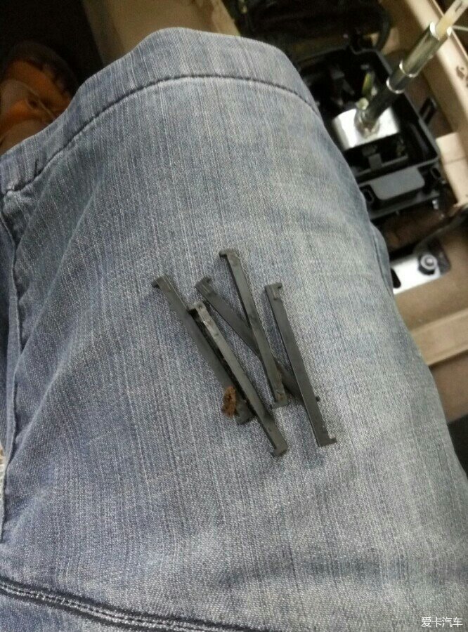

来自 爱卡Android版 发表于 2016-06-07 10:42    IP属地:未知
查看换档机构内部,里面遗留了很多这种条条。

来自 爱卡Android版 发表于 2016-06-07 10:43    IP属地:未知
这一根已经被压弯成这样了。

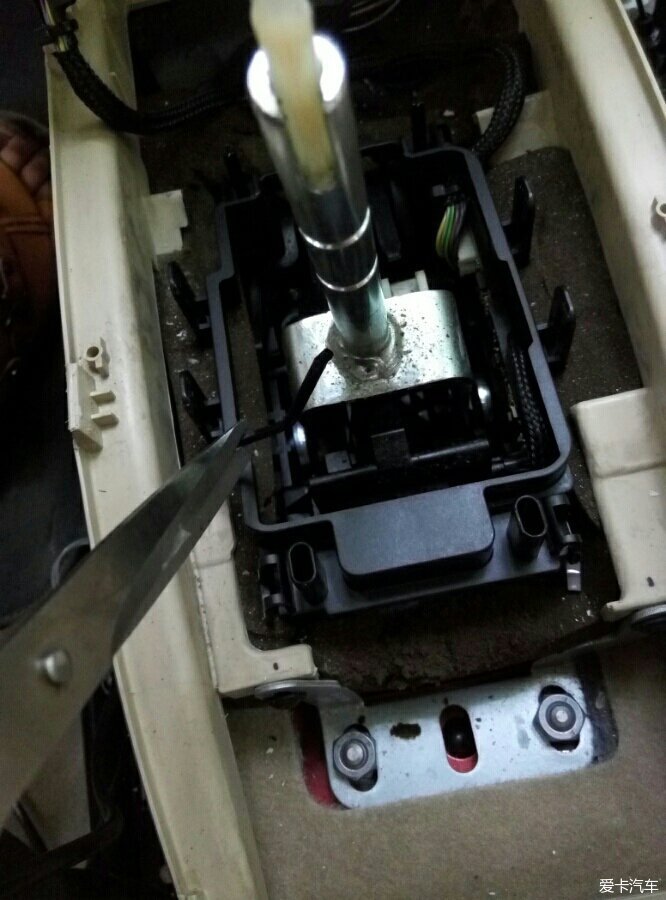

来自 爱卡Android版 发表于 2016-06-07 10:44    IP属地:未知
继续寻找,又找到一个。

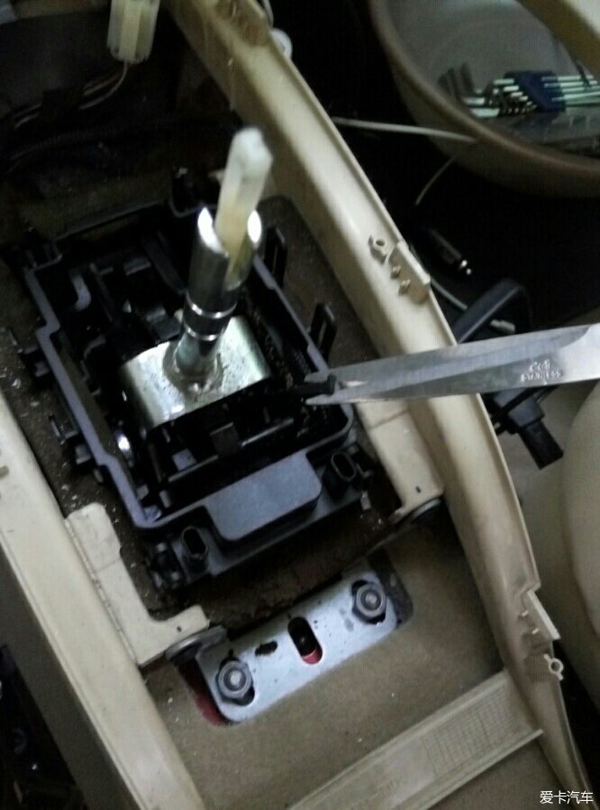

来自 爱卡Android版 发表于 2016-06-07 10:45    IP属地:未知
用手机拍照一不小心又掉下去了,继续拆。

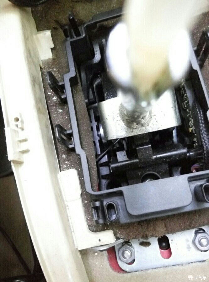

遗憾没有找到。

来自 爱卡Android版 发表于 2016-06-07 10:46    IP属地:未知
Regardless of  what you have been, you can be what you want to be
来自 爱卡Android版 发表于 2016-06-07 10:47    IP属地:未知
复原后把车开出去溜了一圈,没有影响了。
