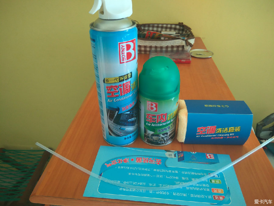

今年入夏以来,开空调就会有一股子酸腐的味道,相当难闻,自己买了一瓶清洗空调系统的清洗剂,希望能有点效果。这点活对于一个老司机不算啥,但是没人帮拍照,没有照片就交不了作业,所以还是找人帮忙弄,我拍照。
这个应该不算是广告了吧。爱卡团购,试用中心都有过。

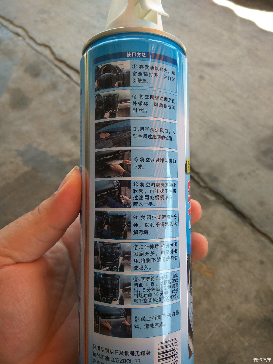

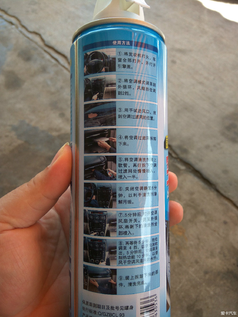

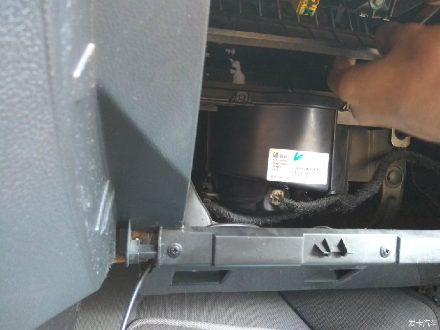

瓶身有使用说明,不过好像说的不太对。

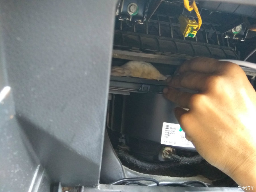

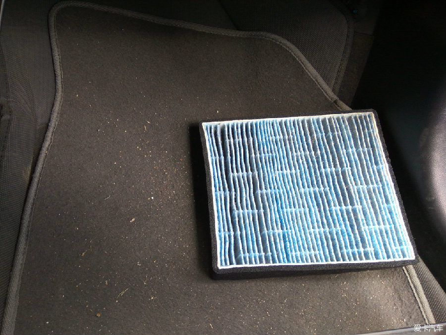

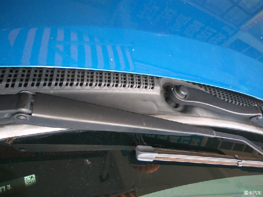

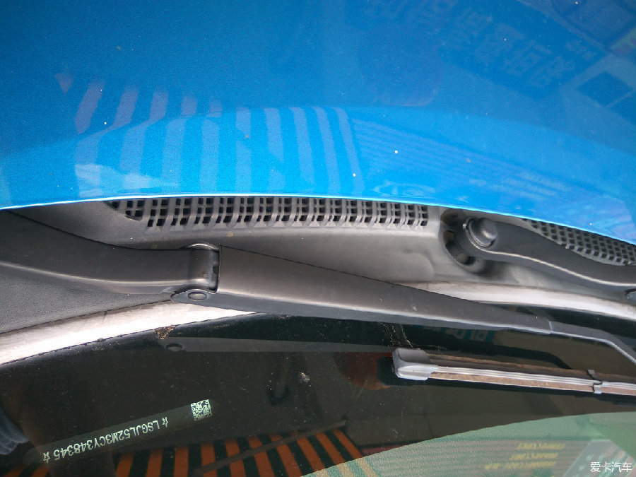

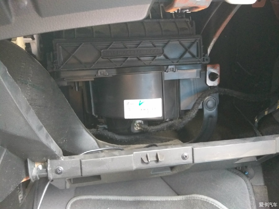

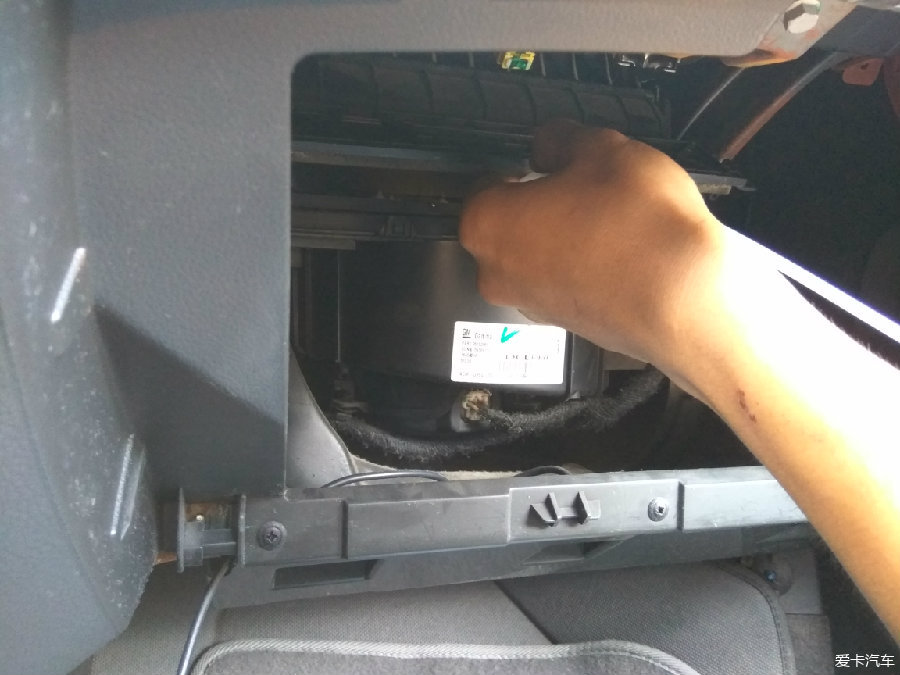

网上学习了一下,有的是从雨刮器下面这个进气口往里面喷清洗剂,有的是直接从空调滤清器这里往里喷,其实作用应该是一样的。(专家有空帮忙解答一下,到底一不一样啊?)

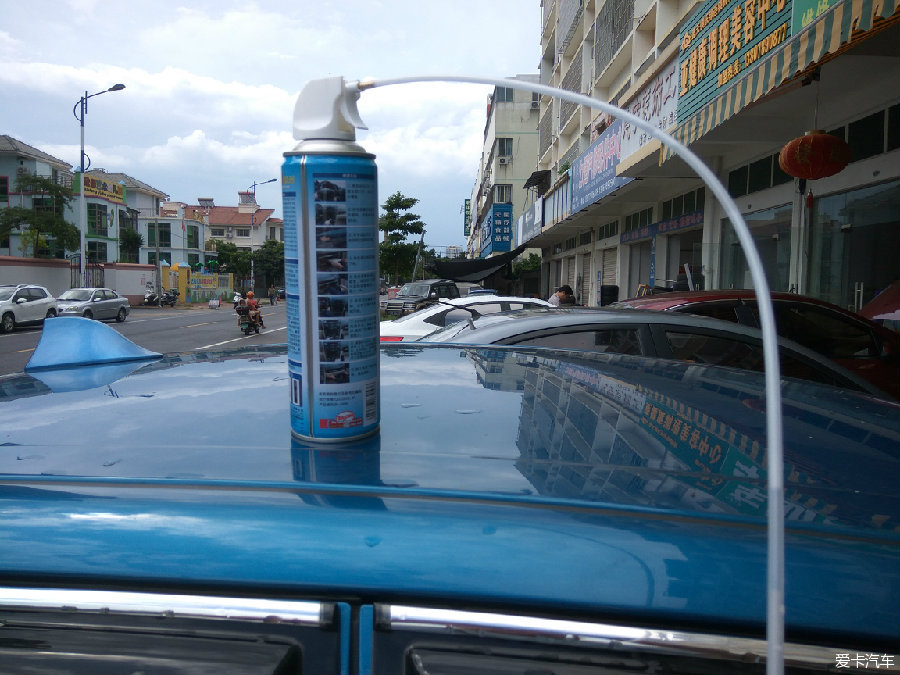

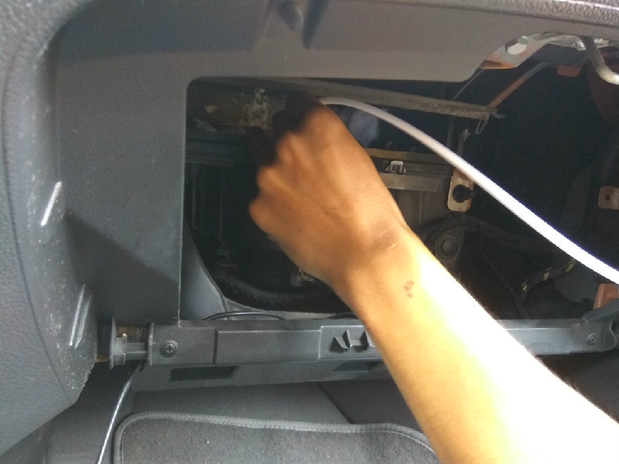

按说明书要求,使用之前用力摇摆,一起摇摆

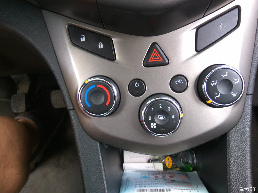

把风扇开到最大的档位,室外循环。

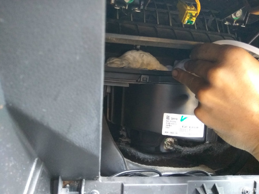

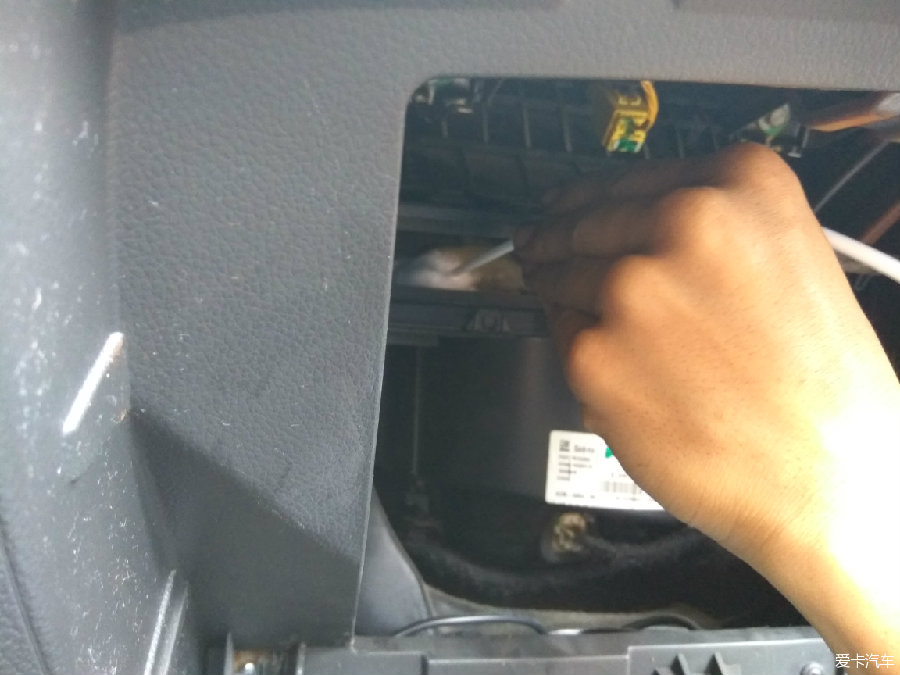

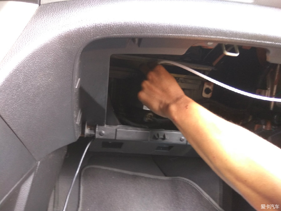

接好喷剂导管开始往里面喷,这个不能急,慢慢来,边喷会看见风扇会把喷剂吹到更深的里面去,深度清洗。这就是找人帮忙的好处,要不这么清晰的照片咋拍的 出来。
一瓶喷剂500ML,喷一半进去,留一半,隔一会在喷。

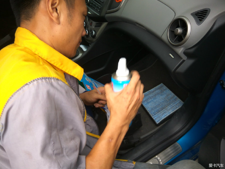

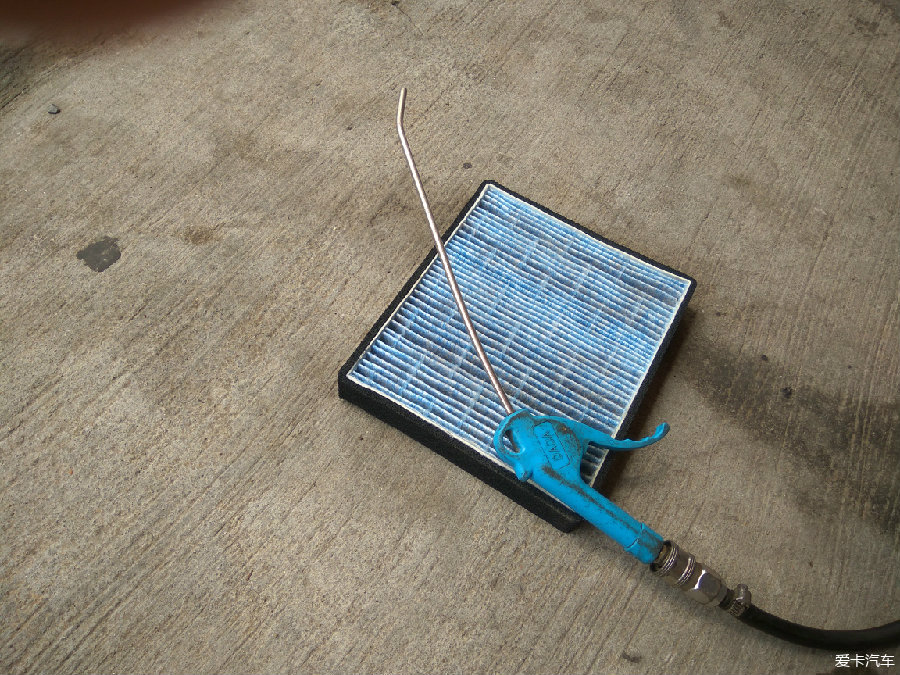

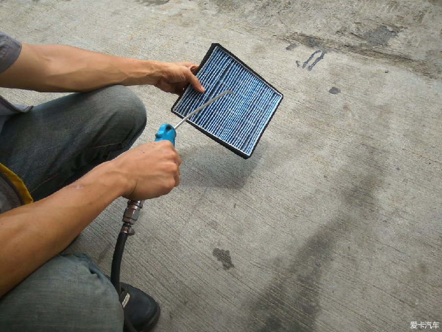

利用间隔时间吹吹空调格,这个也是爱卡的试用产品。

大概10分钟左右把剩下的喷剂继续喷到里面。
暗夜瑜枷
爱卡爱唯欧车友群QQ254710950
发表于 2016-06-06 13:31    IP属地:未知
继续等待10几分钟,然后着车开暖风吹20分钟左右,把风道里面吹干净。到此本次空调清洗作业结束。费时一个小时左右,喷剂53,人工费0。效果还是可以,起码酸腐的味道没了。至于更深层次的里面清洗的怎么样,因为看不见,不好评价。
