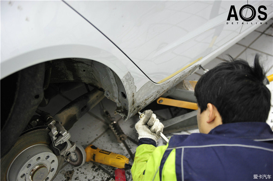

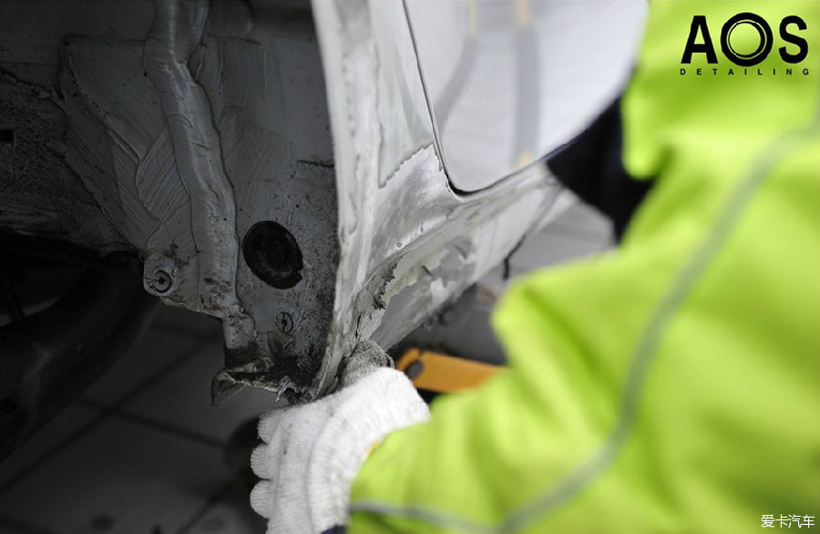

首先,咱们来看看需要处理的部位

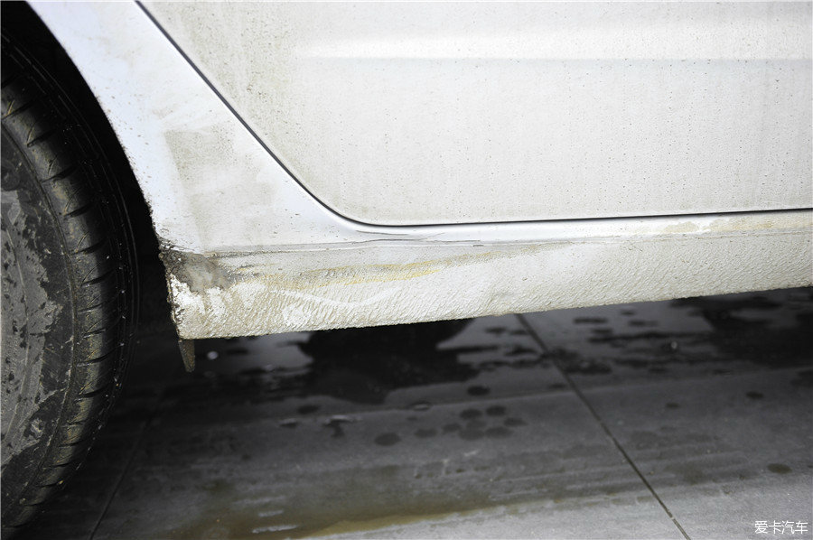

受的伤还是有点严重滴,替这位车主小小心疼下.其他部位还有点小伤,就不一一展示了,着重以这个部位为例!

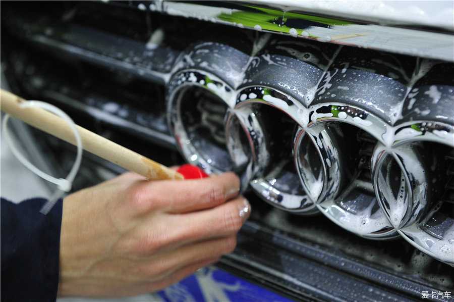

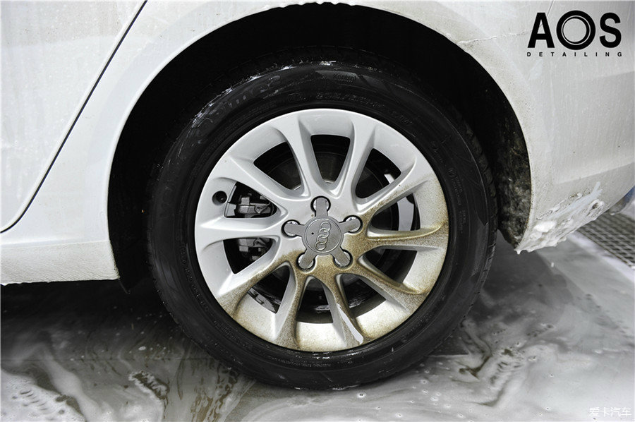

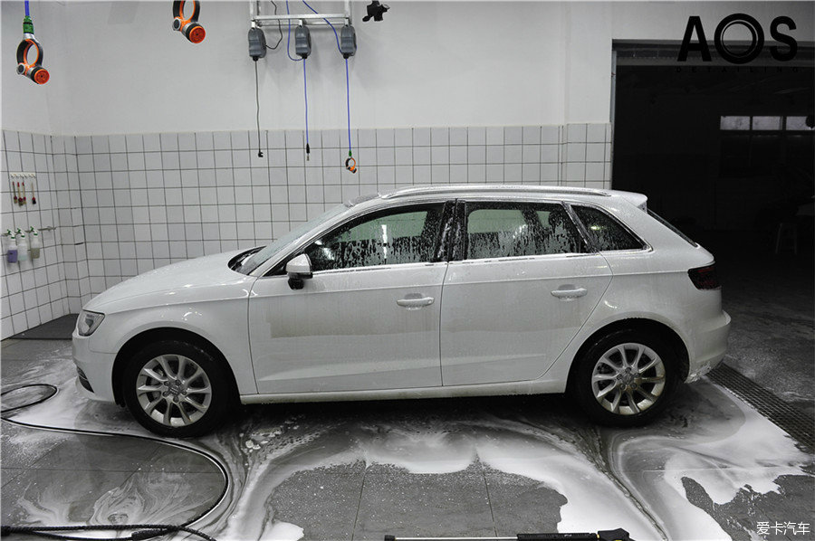

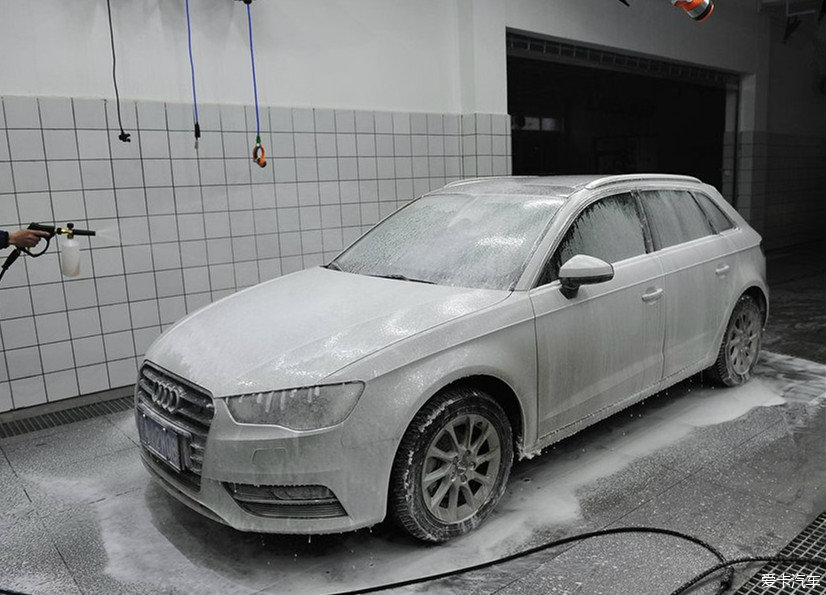

疗伤之前先清洗按照我们标准的洗车流程将外部先进行清洗.
翻滚吧,泡沫君~
我们强调的是细节,细节是很重要滴~
哈哈~洗和没洗这就是区别~注意哦,这个对比还只是进行第一次清洗的结果哦,接下来还有第二次清洗、第三次清洗~一直到洗下来的是清水为止。

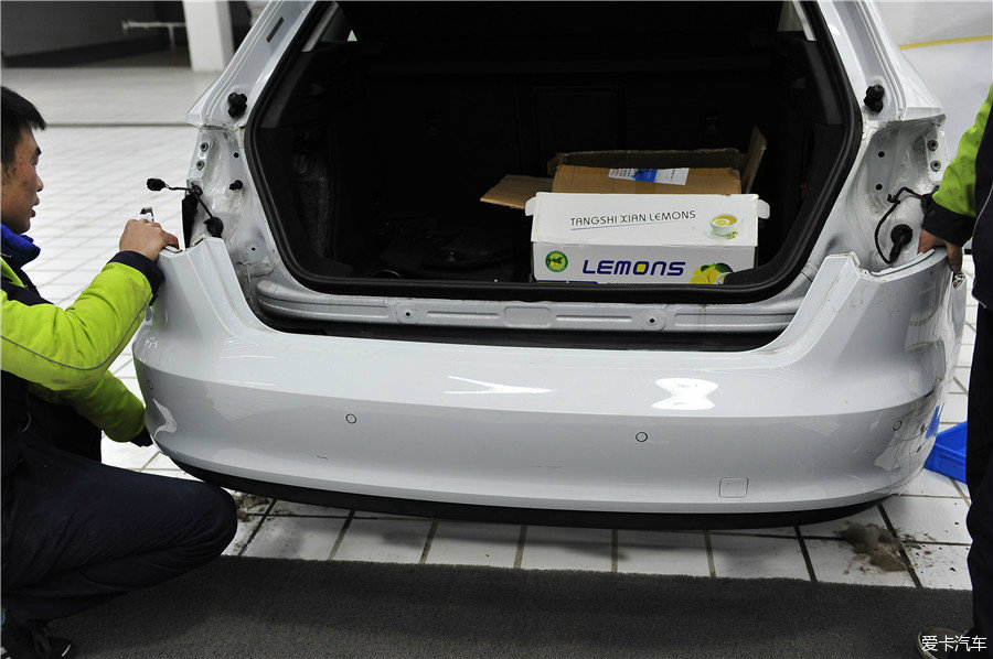

洗完澡就得该拆拆~

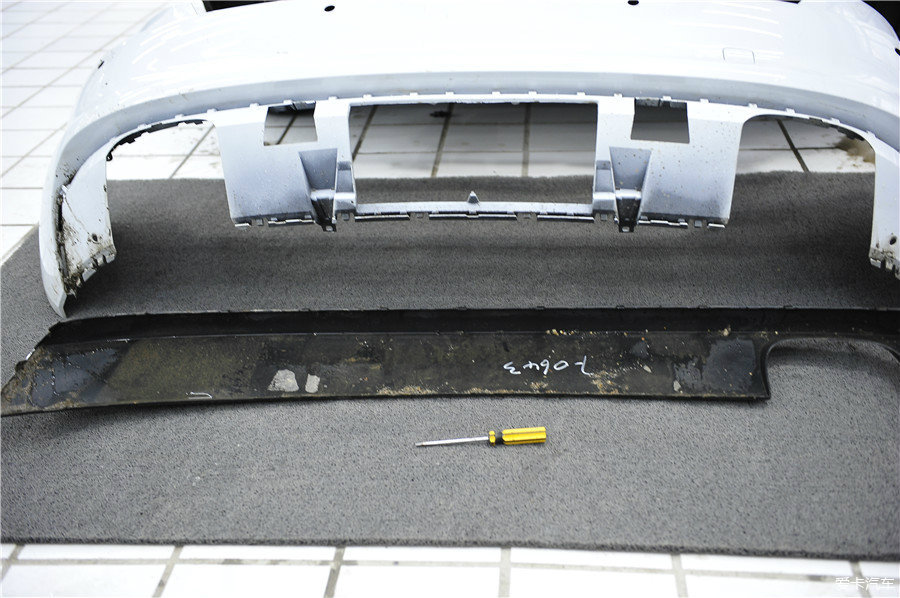

由于在保险杠上也有些小伤,想要细节做得好那就必须拆!
保险杠拆下后,如果放到水泥地上,可能会发生磕碰,产生较深的划痕!于是,我们要求必须放在丝圈垫上!
一些小零件要求用分类袋装保存,防止丢失或损坏。

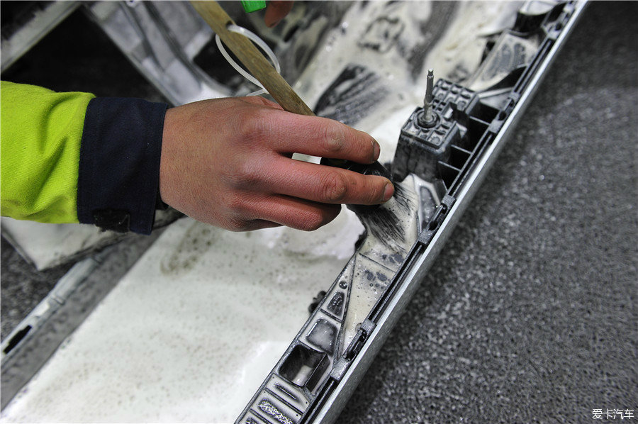

拆后,可以看到平时清洁不到的部位,残留了好多污渍~怎么办嘞?继续清洗呗,说好的细节很重要!!!

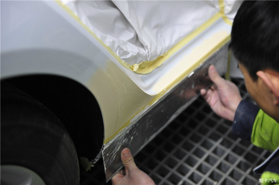

旧漆去完,钣金开始~这是一个高难度的技术活,得慢慢来!

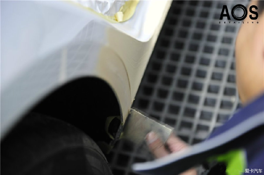

钣金过后清洗~除油~涂腻子~

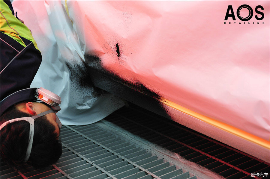

刮涂腻子干燥后,涂抹碳粉指示剂进行腻子的打磨。

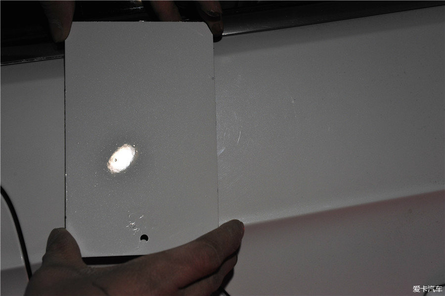

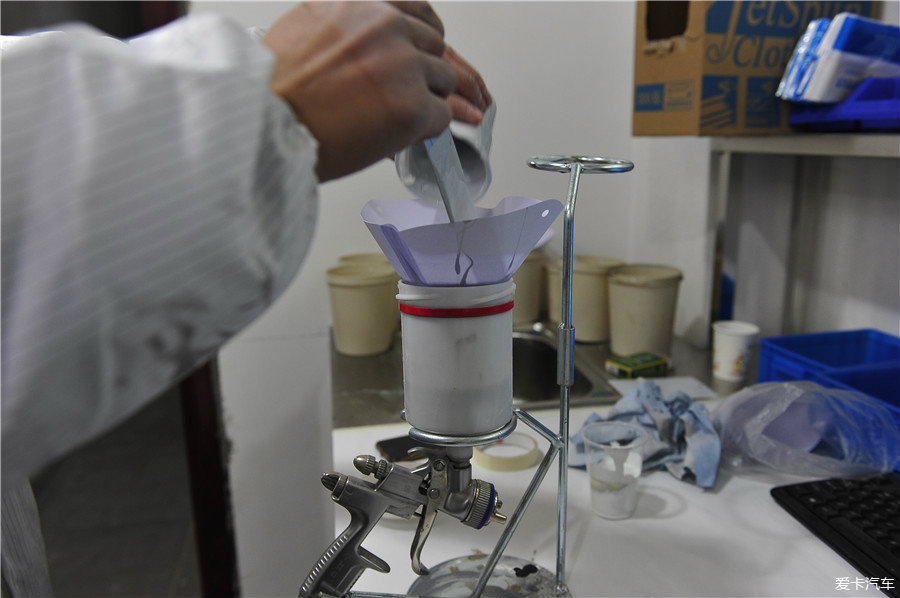

在粒粒胶干燥的同时,我们进行调漆打板,奥迪冰川白。。。。
然后进行调漆……

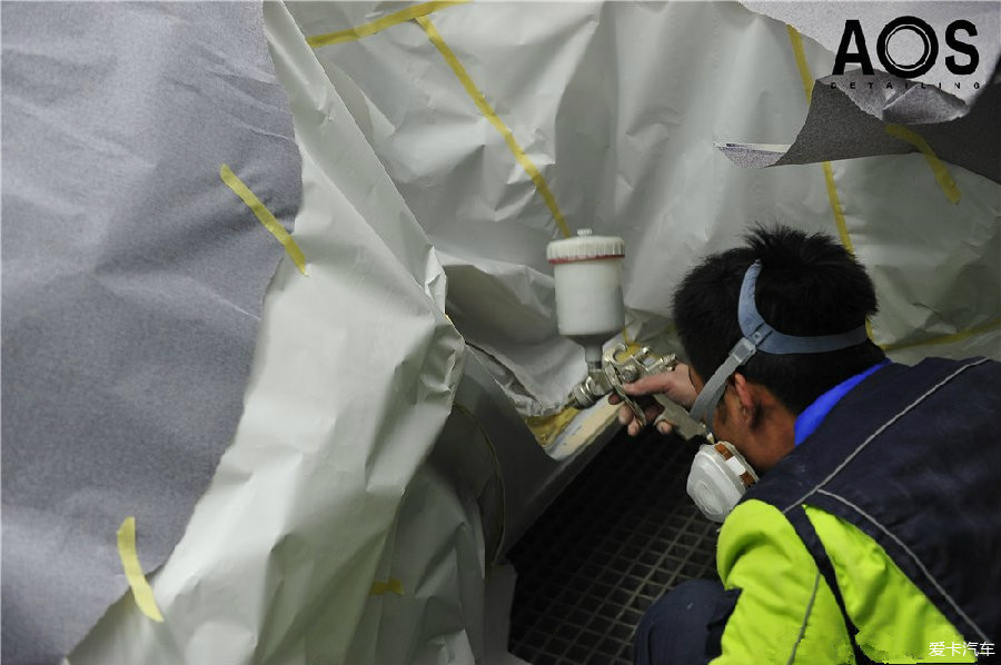

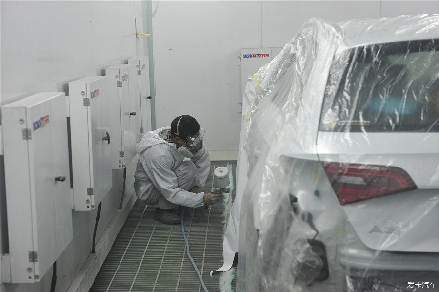

最后。。。进行色漆及清漆的喷涂。。。。。。。。。
干了之后就可以完美出炉啦!!!

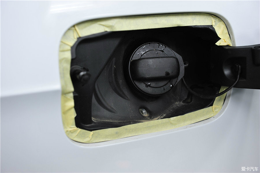

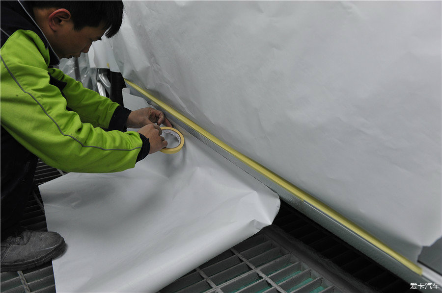

注意!注意!注意!!!在清洗结束后钣金喷漆工作前我们都有做好遮蔽工作哦~~~还是那句话,细节是很重要的嘛!不信的话就再嗮几张图给你看!
怎么样服不服,不服来战!
