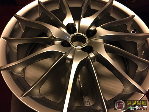

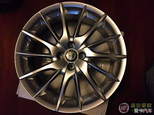

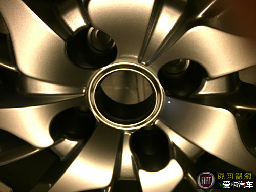

当拿到这套意大利WSP阿尔法罗密欧原厂款的铝合金轮毂的时候,消失了很久的骚动感竟然又冒出来了,折腾还是不折腾呢?从225/45R17的轮毂升级到18寸,不是直接简单把轮子卸下来再换上去这么简单,为了安全美观的升级,这里面还是要学习一下,决定先研究一下。先来上图,看看这套帅气18寸轮毂。

WSP轮毂技术参数:PCD: 4*98; ET值42;尺寸: 7.5J*18;Hub58.1,重量9.4kg。 这些参数和原厂的轮毂参数要比对后决定是否可以改装,这款轮毂是阿尔法罗密欧Mito的一款适用轮毂,和博悦目前装车的16寸和17寸轮毂参数非常接近,仅仅需要微调即可装车,对原车数据变化不大,后面会详细阐述。

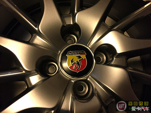

发表于 2016-06-03 13:32    IP属地:未知
当加上阿巴斯的中央轮毂盖的时候,那个骚气就挡不住了

发表于 2016-06-03 13:33    IP属地:未知
换上阿罗轮毂盖,颜值

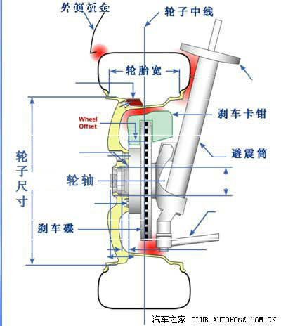

这几天主要是在研究,现在更新,因为轮毂的一些参数要想说清楚还挺费劲,什么ET值啊,不同尺寸轮胎的匹配,这里直接上结果,也方便筒子们参考。
原厂运动轮毂参数 225 45 R17 ET31
原厂16寸轮毂参数205 55 R16 ET 31
升级轮毂参数 225 40 R18 ET42
这里还是要说一下ET值的概念(坛子里的资深专家别笑我冒充哈),轮毂都有厚度,同时有一个安装面,ET值就是轮毂厚度的中心线到安装面的距离(单位是mm),上个图,图中红色英文Wheel offset对应的就是ET值。简单的说结论,在轮毂厚度一定的情况下,这个值越大,轮子越往悬挂靠近,越小,轮子越往车身外部突出。这次升级,新轮毂的ET值比原厂大,直接安装的话,轮毂会靠近悬挂和避震,

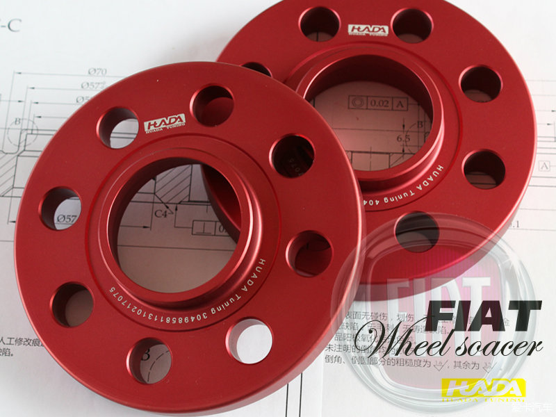

既然升级后由于ET值的变化会造成新轮毂和悬挂之间距离变小,可能在转向过程中造成摩擦,所以核心思路就是缩小ET值的这种差距,这里有一样法宝,就是法兰盘,经过权衡,决定选用15mm厚度的菲亚特专用法兰盘。法兰盘实际上是金属垫片,垫片安装在轮毂和车体的安装面之间
同时轮胎选用225 40 R18的轮胎配合这款18寸的轮毂,经过这样的搭配,升级后的轮毂各项参数就变为了225 40 R18 ET27。更换后各尺寸都有一些变化,其中最核心的部分变化是(和原厂运动17寸轮毂相比):
