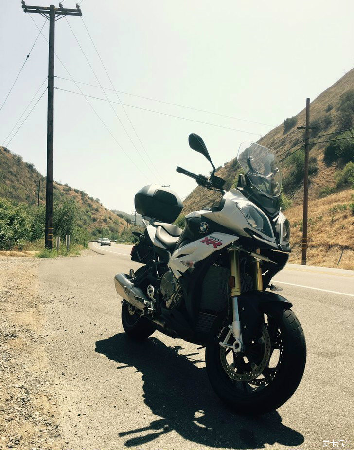

  我选的这台是标准座高(840),176的身高,两脚同时占地的话,只能是脚尖了,但毕竟作为一个运动型旅行车,底盘高度对通过性的影响是非常直接的。另外,关于低悬架版本,专门咨询了bmw的销售,减震行程,弹簧,高低版本都是一样的,BMW是通过调整车架降低的车身,除了座高和底盘高度的区别,还有就是,低悬架版本比标准版贵400美刀。

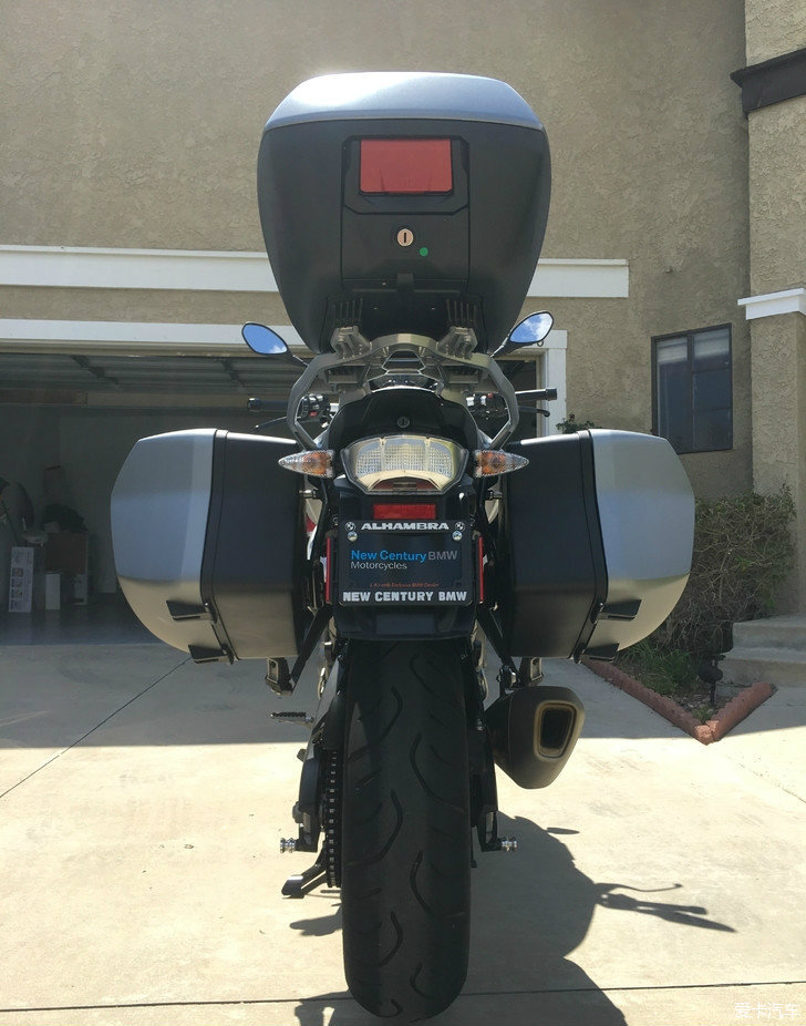

箱子颜色比较蛋疼,只有红色和灰色

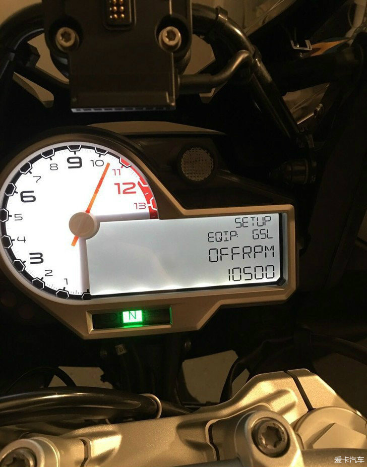

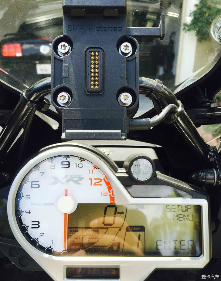

我现在设置是8000转换挡提示亮灯

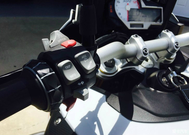

左手的控制键很“宝马”,所有功能键,一目了然,根本不用看说明书
如果佳明宝马专用导航,可以直接在手把的转轮上操控

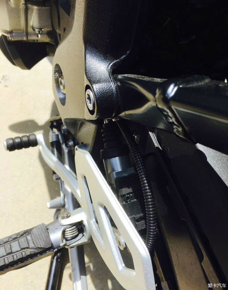

这个是选配的换挡辅助系统,4500转以上,不用任何油门调节,不用捏离合,只需调节换挡杆,就完成换挡
最重要的是,换挡时间更快,换挡更平顺

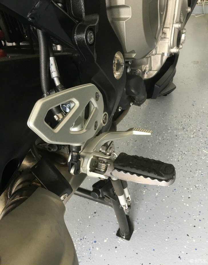

脚踏和后刹车杆的处理

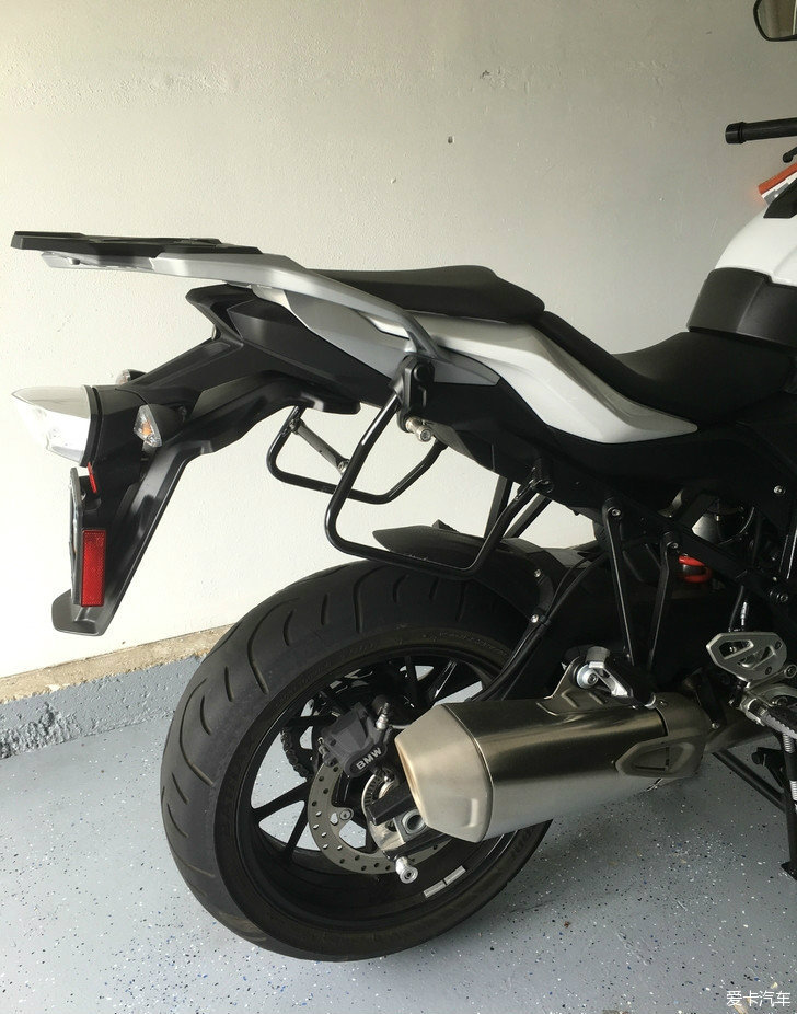

后牌照架和泥瓦的设计,对后轮190带宽的效果有些影响
排气的设计,个人认为是全车最大的败笔!
