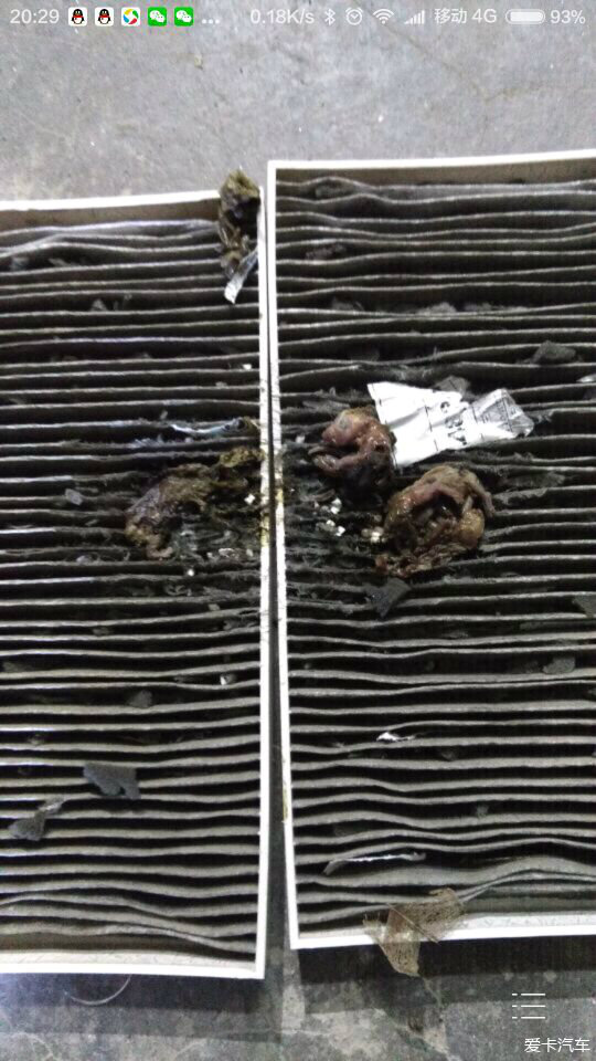

qq车友群里车友发布了 一张死老鼠在 空调滤芯上的 照片,恐怖啊 ,先前是空气滤芯盒进入老鼠,这次是,空调进风系统。不过这次的 问题比先前要严重。果断拆车研究。
PS:一旦老鼠进了车内:必然会咬坏物品;带来各种细菌;留下难闻气味;后果是:清洁,排查,消毒,拆面版,装网...白花花的 银子啊。。。。。心理还会 留下阴影
进驾驶室的老鼠都是从空调外循环进风口来的,这是从外面进到车箱内的唯一通道,所以要杜绝老鼠进车,只要在进风口装个阻挡老鼠的配件就行了,既不能影响进风,又要能防老鼠撕咬。这是设计的漏洞吗?只有在空调外循环的进风口装个“防鼠网”,才能杜绝。
这是车友鼠害的 照片

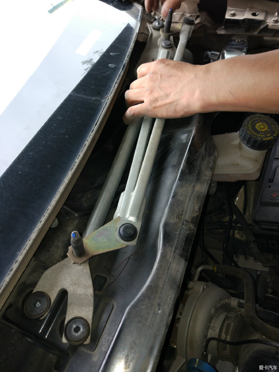

空调的进风口一般都是在风挡玻璃下面,需要拆卸雨刷连杆上的饰板才可以看到,位置比较隐藏。需要拆下图蓝色圈位置的 雨刮杆螺丝,再红色圈位置的螺丝,还有黄色圈位置的 塑料螺丝,取下左右两边的 橡胶塞各2个 ,注意左边有喷水的软管,小心拔出。

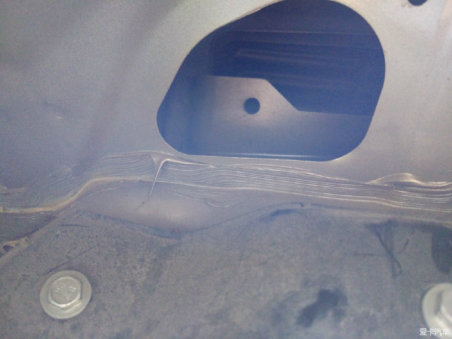

红色箭头为左边进风口,黄色箭头为下水口,老鼠可以通过这个下水口进入进风口
来自 爱卡iPhone版 发表于 2016-05-29 16:13    IP属地:未知

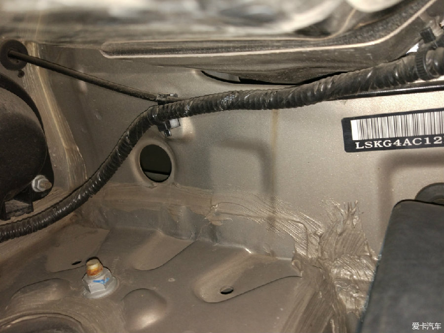

这是右边的 空调进风口,实际情况是只有左边一个进风口,但右边的 这个 口子与左边是 连通的 所以 必须也要封网
右边的 下水口
发表于 2016-05-29 16:19    IP属地:未知
这个 圆形孔左右各有一个,可以 穿过下水口进入空调进风口 ,但这个 孔暂时不用去 管他。

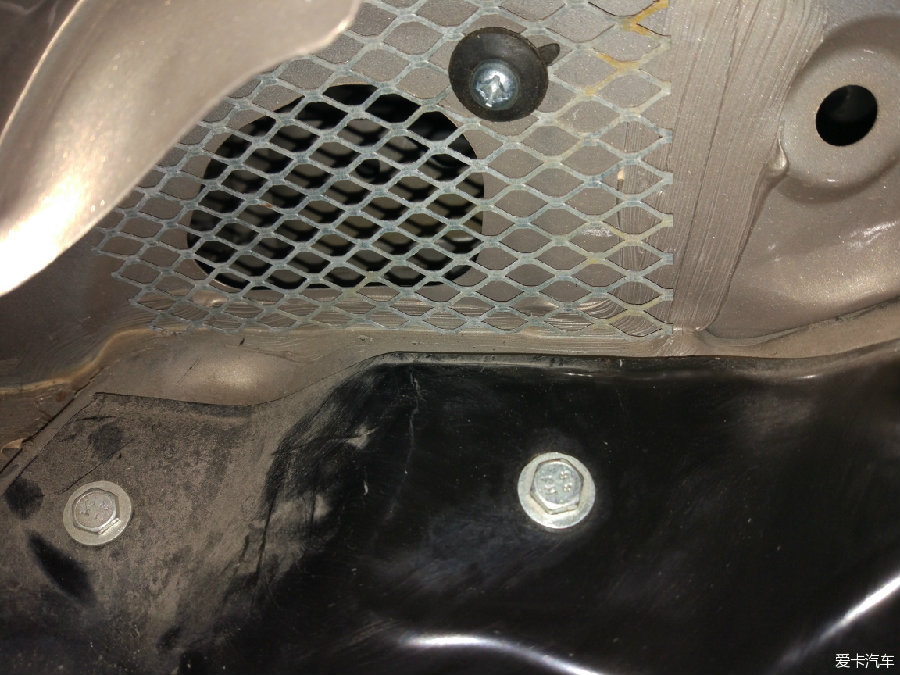

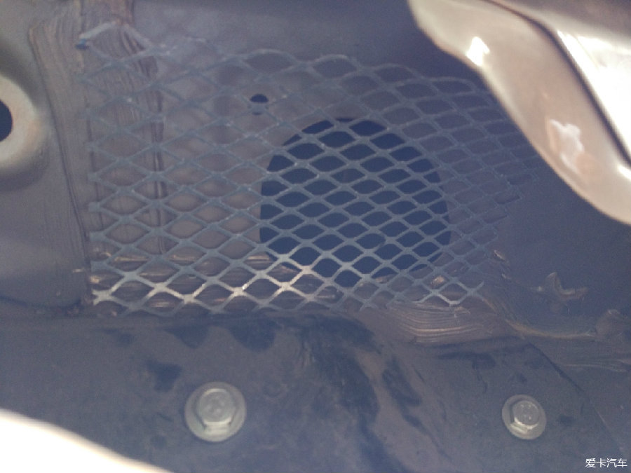

这是 右边的 进风口,已经剪了一片旧的空气滤芯的网尺寸是高度 10公分*宽度15公分,旁边有个小洞,正好可以 固定螺丝。(右边的 进风口需拆下雨刮电机)
发表于 2016-05-29 16:24    IP属地:未知

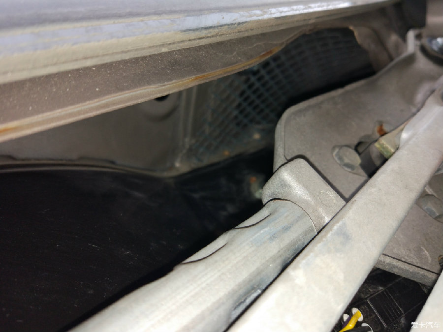

这是 左边的 进风口,已经固定好 螺丝尺寸同样是 高度10公分,宽度15公分。
发表于 2016-05-29 16:26    IP属地:未知
安装完毕,接下来就是 装好所有拆下的 配件
看到右边的 进风口的 网了 吗
发表于 2016-05-29 16:27    IP属地:未知
这是左边,有个喷水管要注意
